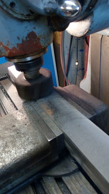

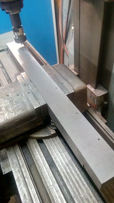

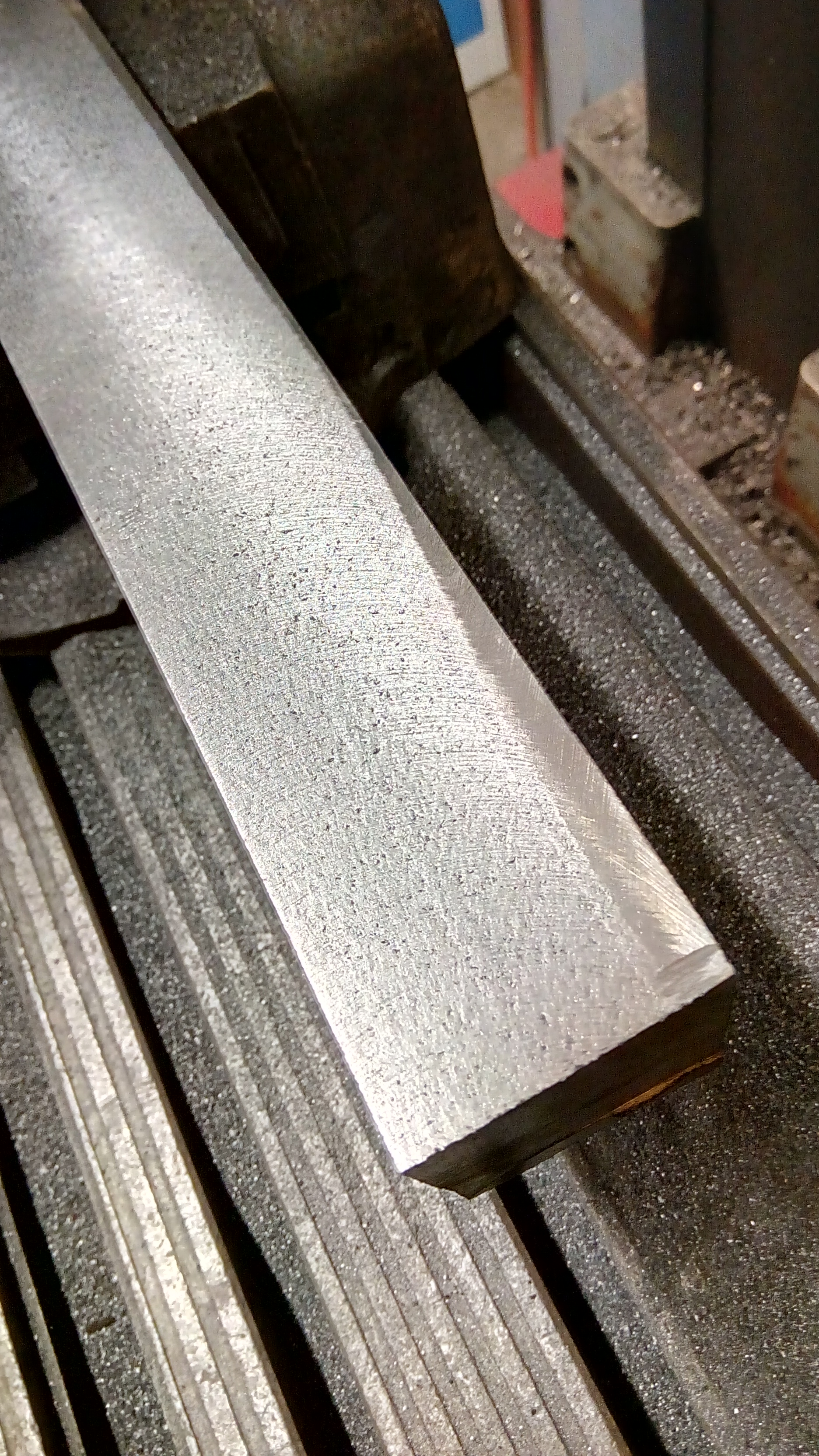

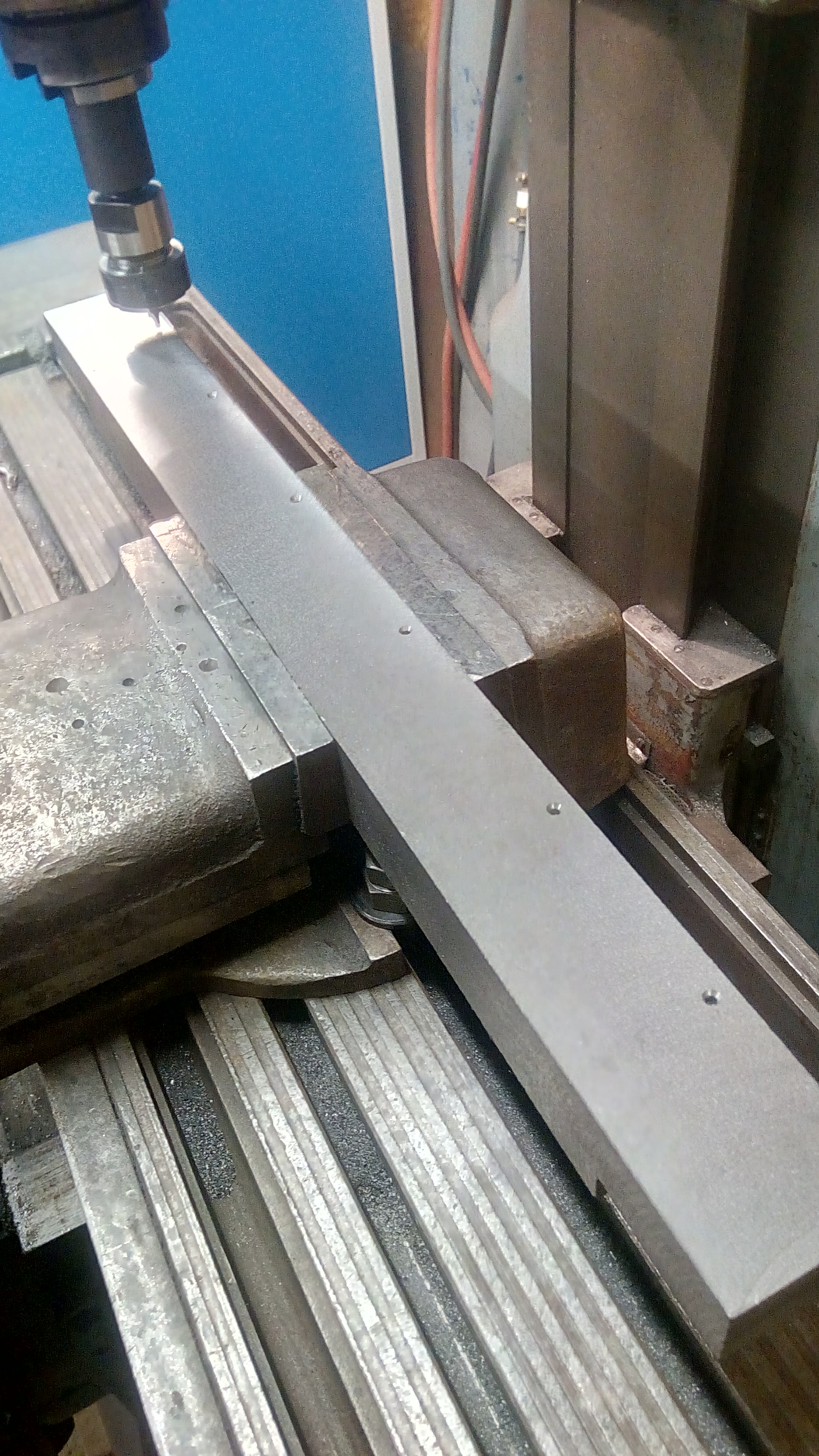

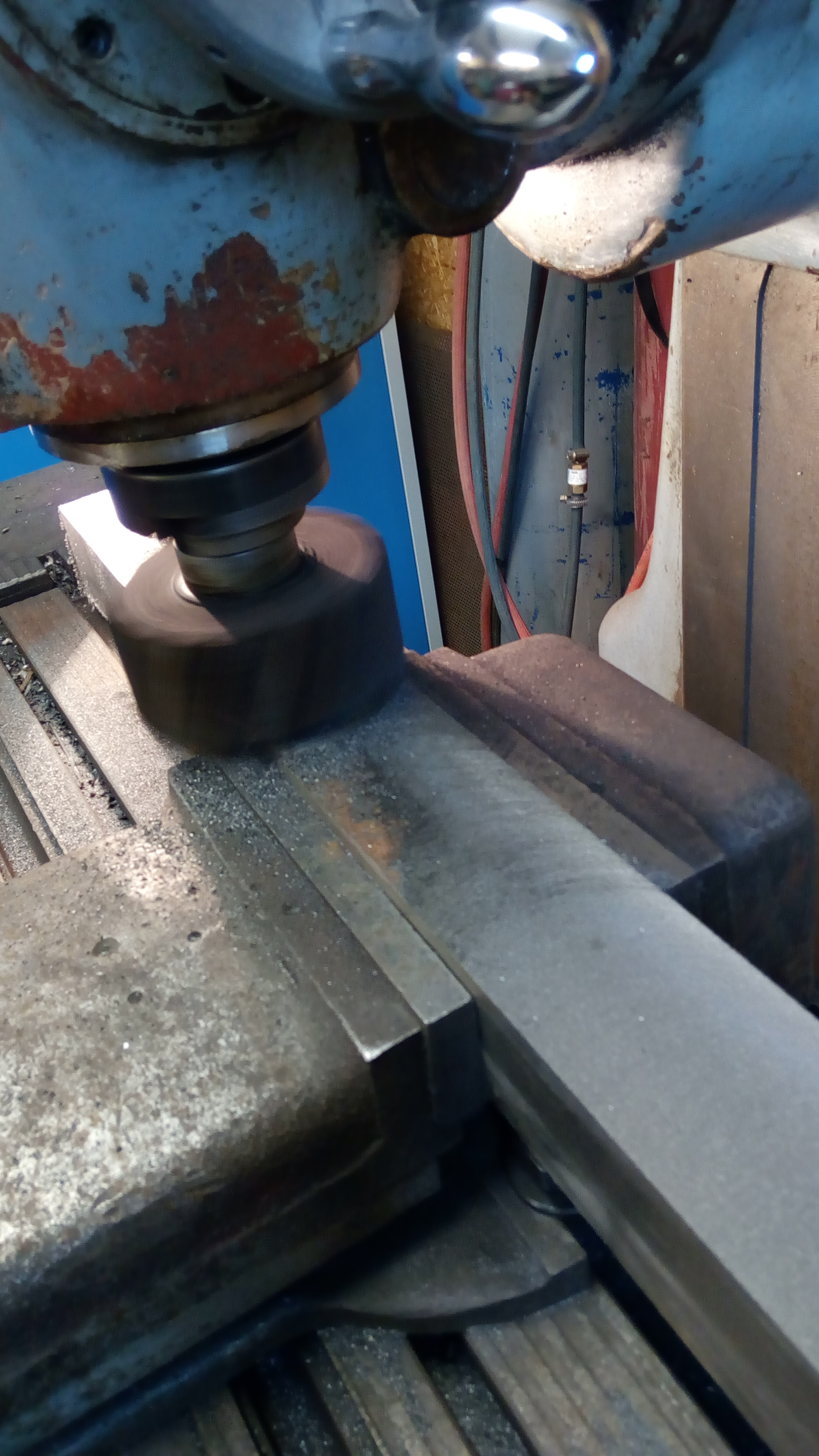

Tak dnes moje první frézování :D je to vcelku uspokojivá činnost :lol: jediný co mi kazí radost že je ta litina vcelku dost bublinatá nevím jestli to bude hodně vadit nebo ne?

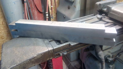

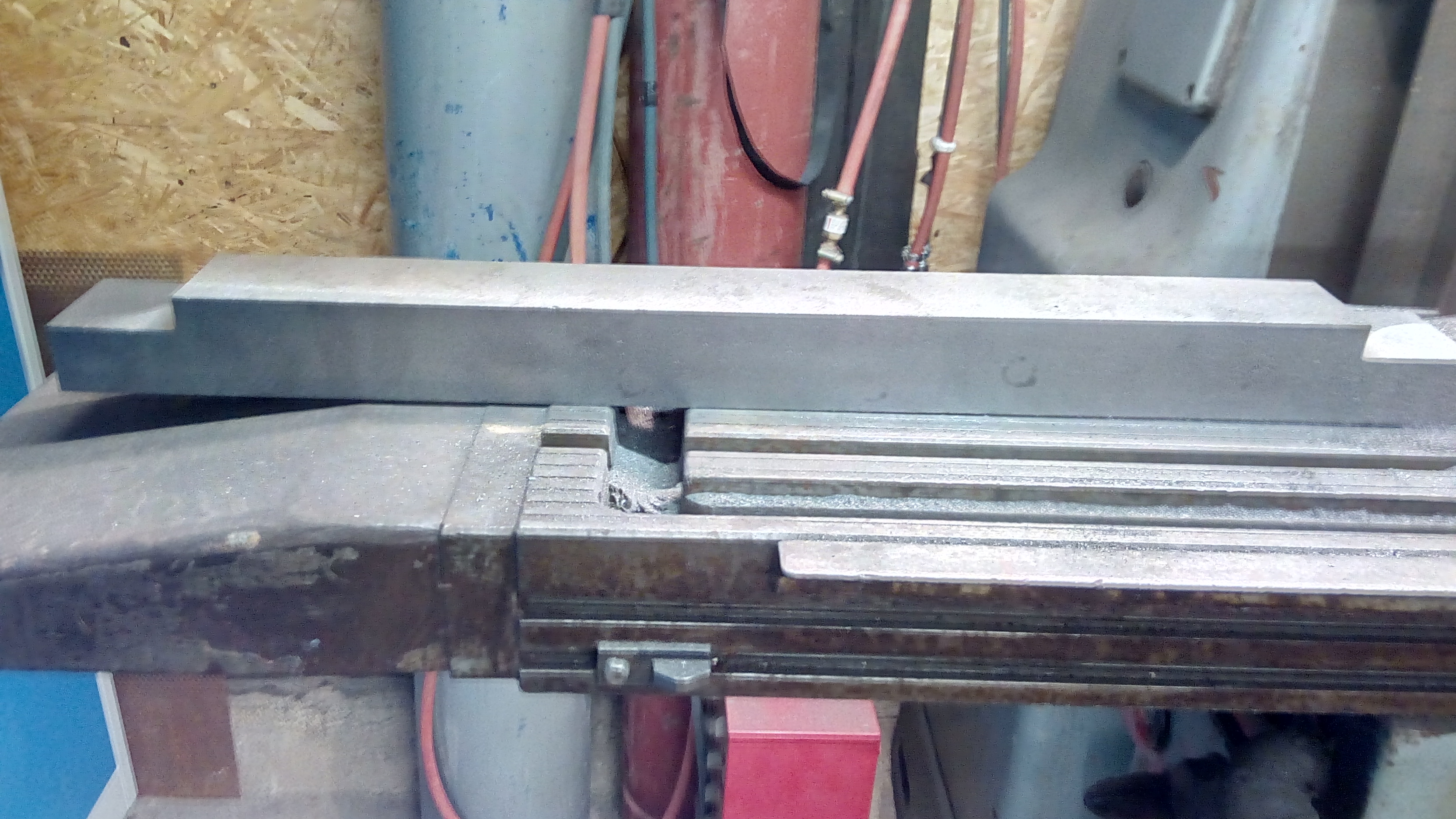

Tak jedna tyč do betonu vystrouhaná a trvalo mi to pouze 9h :lol: :shock:

Něco pro zasmání jak vypadá "frézování" v podání amatéra stroj: SM250 ve smrti vyběhané vedení ,šrouby,a vůbec asi všechno :D
Nástroj: fréza D100 tupá, ulomeno asi 5 zubů ,hází asi 1mm, v záběru asi 6 zubů z 16ti :shock:
Upnutí: 580mm tyč v 150mm svěráku :oops:

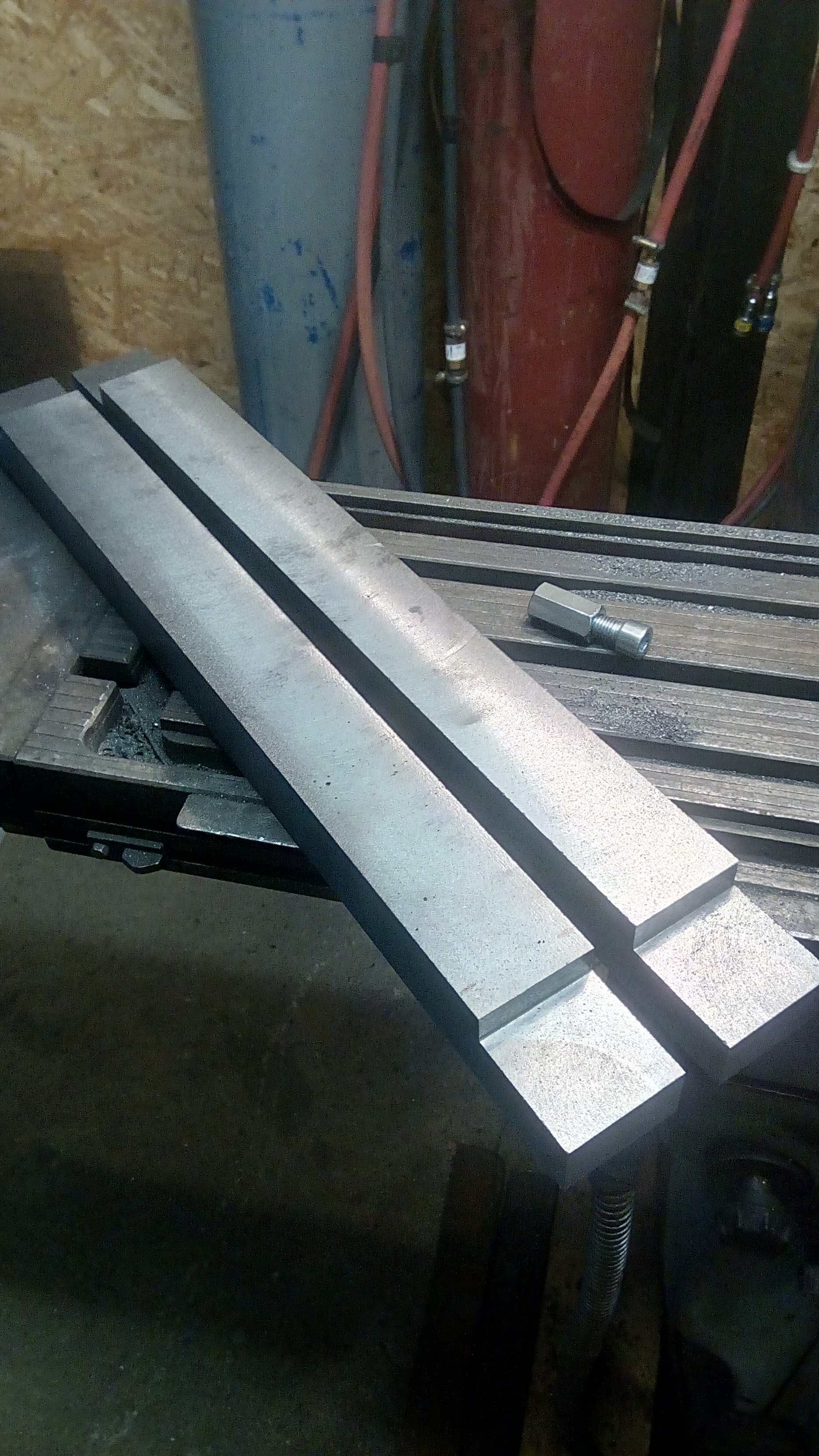

Strouhání pokračuje .....
