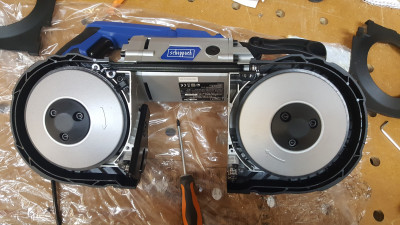

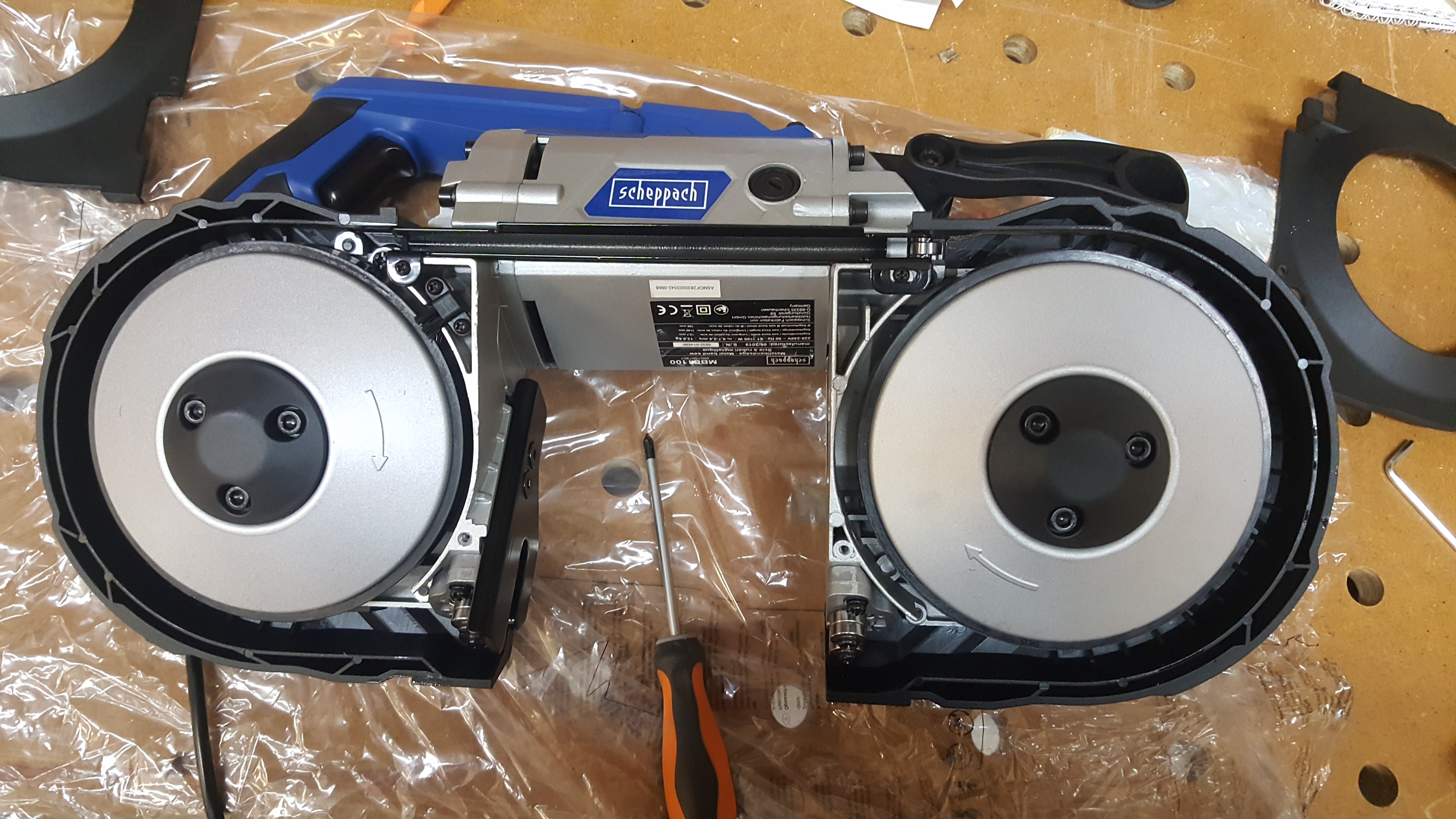

Zdravím.
Tak scheppach MBS 1100 pásová píla včera dorazila.
Prvé dojmy sú pozitívne. Prevedenie vyzerá byť solídne -hlavný materiál je zliatina hliníka, detaily píly sú dotiahnuté, nič nebúcha, neklepe. Pílové pásy sú v balení dva M42 13x0,65 10/14 tpi (zubov na palec). Stojan je ocelový výlisok ale z hrubšieho plechu.
Detailom na zamyslenie je zverák na uchytenie materiálu. Je to tiež odliatok zliatiny hliníka. Pokus o rýchloupinák relatívne vyššiel, ale takéto veci sa robia na štvorhrannom profile a nie na gulatom, kde to rýchloupnutie nemá až takú prídržnosť. Moc tomu neverím, hoci ten gulatý profil je radlovaný. Uvidím časom, v prípade potreby je ľahké prerobiť na trapézovú tyč. Určite celý zverák potrebuje trochu práce aby bol spolahlivo funkčný. Najhoršia je asi vôľa vo zvislom smere posuvnej čeluste.
Otočné rameno je tiež dosť tuhé, sila jeho sklápania sa reguluje maticou na otočnom čape, pod ktorou je axialne ložisko. Bohužial nieje kryté, čo považujem za slabý článok mechanizmu, preto je to potrebné ho hneˇzakrytovať nech do neho nepadá bordel.
Samotný beh píly je kultivovaný a píla nieje taká hlučná ako by sa dalo čakať od uhlíkového motora. Beh pôvodného pásu je pekný, ale kvalita zvaru nieje dostatočne precízne vybrúsená, takže to trochu počuť keď zvar prechádza cez vodítka a samotným materiálom.
Som rád že som nekúpil tú z Lidla. Je evidentné že pri lacnejších veciach tie peniaze niekde musia byť ušetrené, hoci aj táto píla je tiež z tých lacnejších.
Pás som zabiehal do plného materiálu čo som mal - gulatina 20mm - asi 5 rezov, pásovina, nakoniec jakel pod uhlom 45 stupňov. Rezal som všetko jemne, rovnomerne, so silou do rezu menšou ako by vytvorila píla vlastnou tiažou.
Nikdy v živote som nevidel tak krásny, rovný a presný rez železa. Na označenie uhlov na plechu (značky sú vylisované do plechu) sa nedá spolahnúť, treba vždy kontrolný rez. časom by som si nalepil vlastnú mierku s označením uhlov a s nastavitelnou šípkou na kalibrovanie.
Viem že mnohí tu o pílach vedia viac a majú mnohé skúsenosti, popisujem to len pre prípadných hobíkov, ktorí o podobnej píle možno uvažujú. Je jasné že keby som pridal 70 eur naviac, mal by som o triedu lepšiu pílu Gude MBS 125 s lepším zverákom a silnejšou konštrukciou, ale táto si myslím že mi bude stačiť.
Zhrnutie:
Velkostne a kompaktnosťou že je to dobrá píla pre hobíka ako ja. Je zároveň odmontovatelná zo stojana a prenosná, čo verím že je výhoda pri niektorých činnostiach okolo domu. Po zhotovení stojanu by mohla byť výborná aj ako zvislá pásová píla na vyrezávanie detailov . Náročnejším môže vadiť že treba pri píle stáť keď reže, no na domáce veci to zase nieje nejaká dlhá doba rezu.
Časom pridám ďalšie postrehy...
Edit: pri rezani sa nesmie používať rezná kvapalina ani olej pretože má hnacie kolesá má obalené gumou !
Píla po rozbalení
Píla po rozbalení
Naposledy upravil(a) shaolin dne 13. 11. 2019, 10:30, celkem upraveno 2 x.

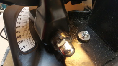

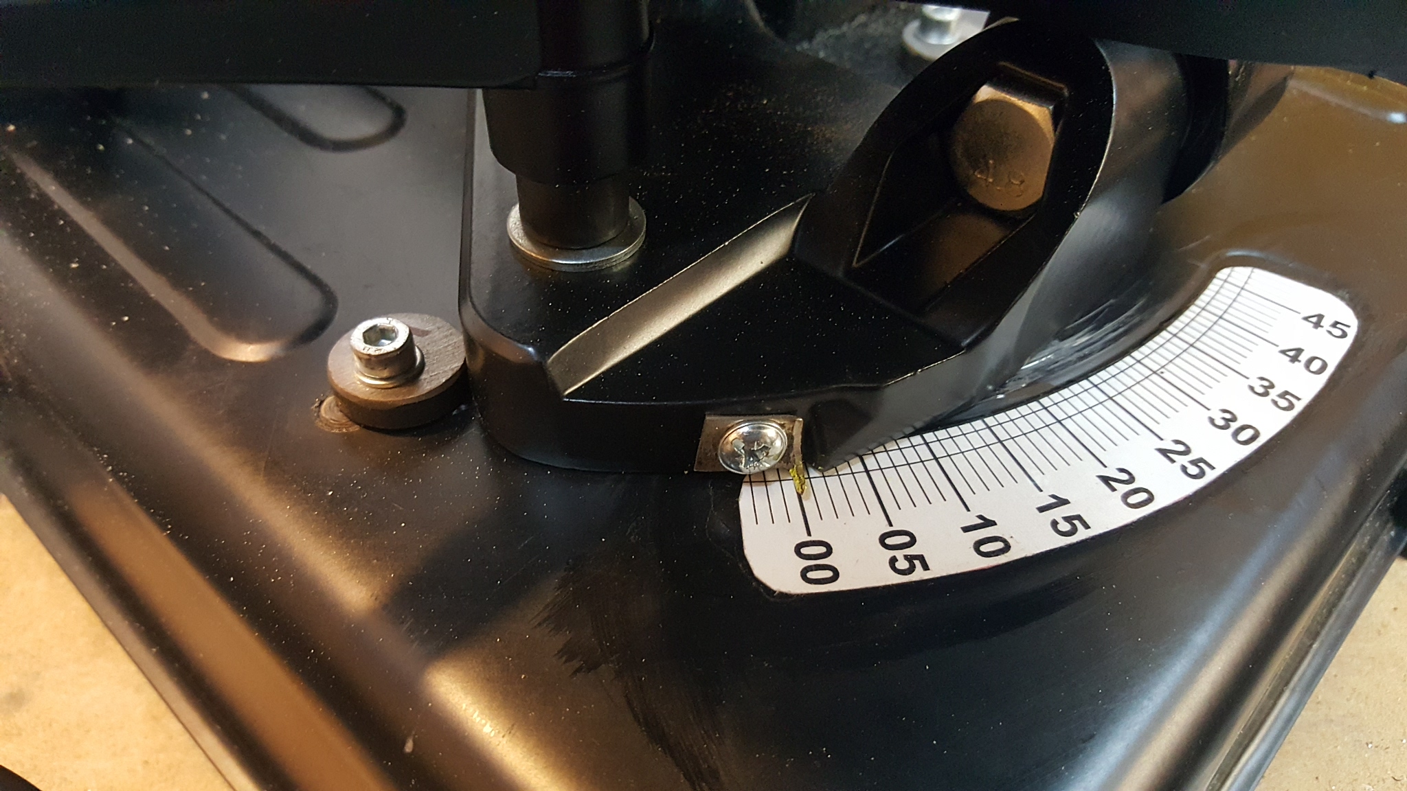

Vyrobil som výkres noniusu, ktorý sa dá nalepiť do vnútra prelisku stojanu. Ak sa vyrobí ešte nejaká presná kalibrovatelná ručička na otočné rameno, nastavovanie uhlov by mohlo byť príjemnejšie. Malo by to pasovať aj na toho Parkside z Lidlu.
Výkres je v prílohe, ilustračný náhľad je na obrázku

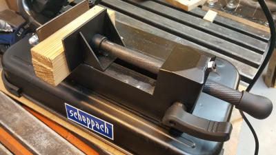

Mám tu nejaké ďalšie modifikácie a zistenia. V prvom rade - ten zverák funguje dobre, len potrebuje nastaviť. Zistil som že z princípu fungovania excentru je najlepšie na doťahovanie keď je tesne pred svojim maximom excentričnosti (maximum sa nesmie dosiahnúť)
Nastavil som teda zverák aby materiál tak doťahoval - šrubou s kontramarku umiestnenou nad ručkou zveráka - ak je poloha páčky pri dotiahnutí moc hore, treba ten imbus viac zakrútiť. Najlepšie výsledky sú dosiahnuté keď je páčka po dotiahnutí v polohe približne ako na obrázku. Vdedy šanca na samopovolenie je minimálna.
Ľavú stranu zveráka som podložil podložkami 1mm aby sa dosiala vertikálna kolmosť rezu. Posuvná čelusť zveráka má tendenciu sa nadvihovať. Čiastočne to vyriešila šrubka s podložkou zospodu zveráka. Keby som mal frézu, funkčné plochy by som prerovnal.
Otočný bod ramena má v otvore vôlu. Závit M6 je v diere 6.4 a robí šarapatu. Stabilizoval som to tak že som novú maticu M6 zospodu privaril a kontramaticou zaaretoval.
Vyrobil som excentrické podložky z gulatiny 20mm(diera je asi 2mm mimo stred) a osadil som ich na podstavec. Po kalibračných rezoch som nastavil koncové polohy pre 0 a 45 stupňov a podložky dotiahol.

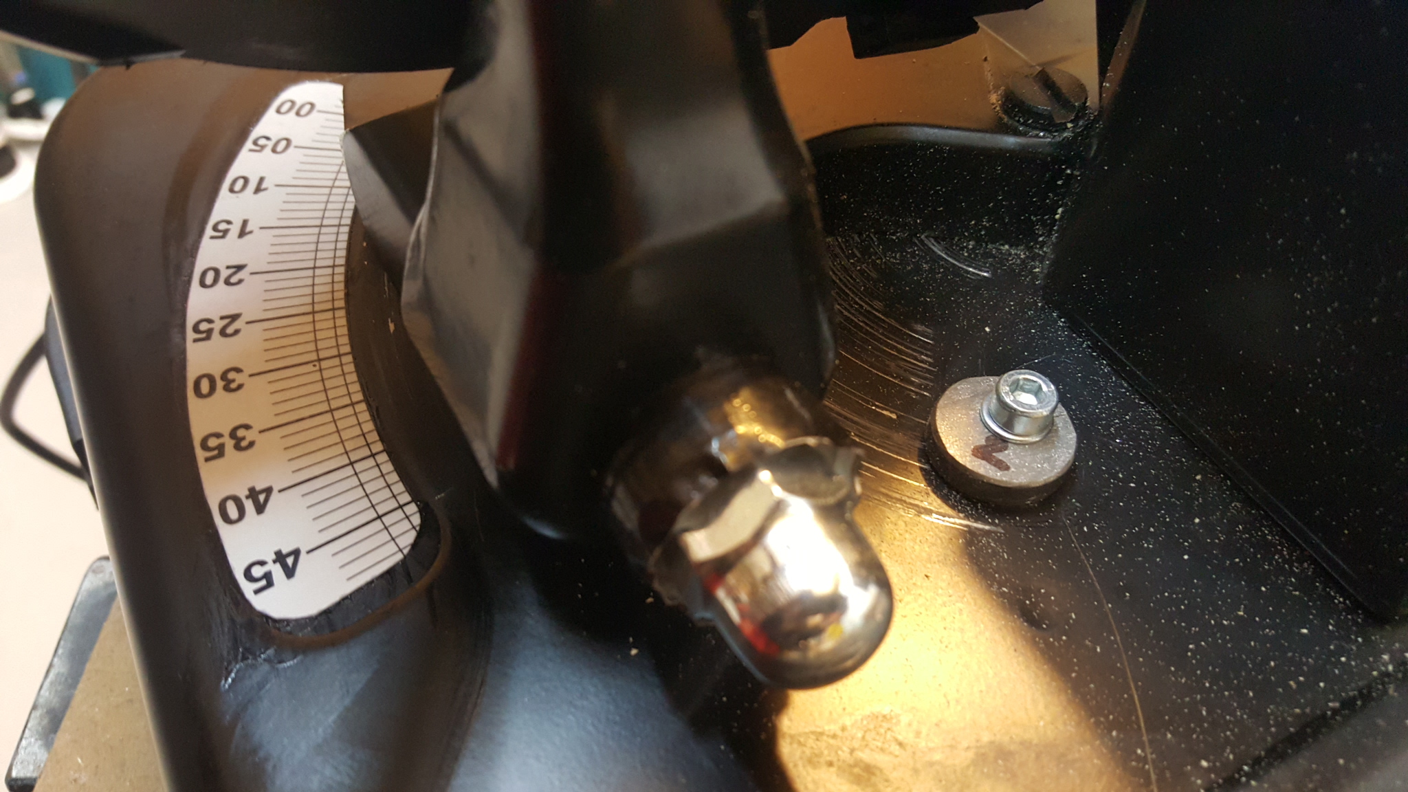

Na otočne rameno som dal jazýček s elipsovitým otvorom(na donastavenie). Môj papierový nonius som priložil na miesto a prichytil dočasne magnetami. Postupne som ho posúval tak aby pri prvom doraze ukazoval 0 a pri druhom 45 stupňov... Potom som ho opatrne podlepil sekundovým lepidlom. Raz jednu stranu, potom druhú. Doporučujem použiť aspoň 3 magnety. Výsledok je na obrázkoch.
Snáď som vás neunudil k smrti ... :)
Poloha páčky na zveráku
Nonius a vľavo doraz 0 stupňov
Nonius a vpravo doraz 45 stupňov. Tu vidiet paskou prekryté axialne ložisko sklopného čapu.

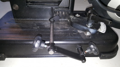

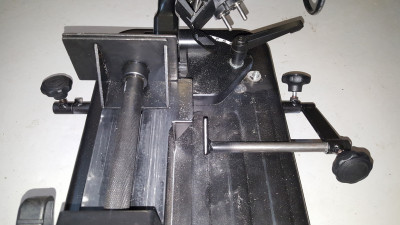

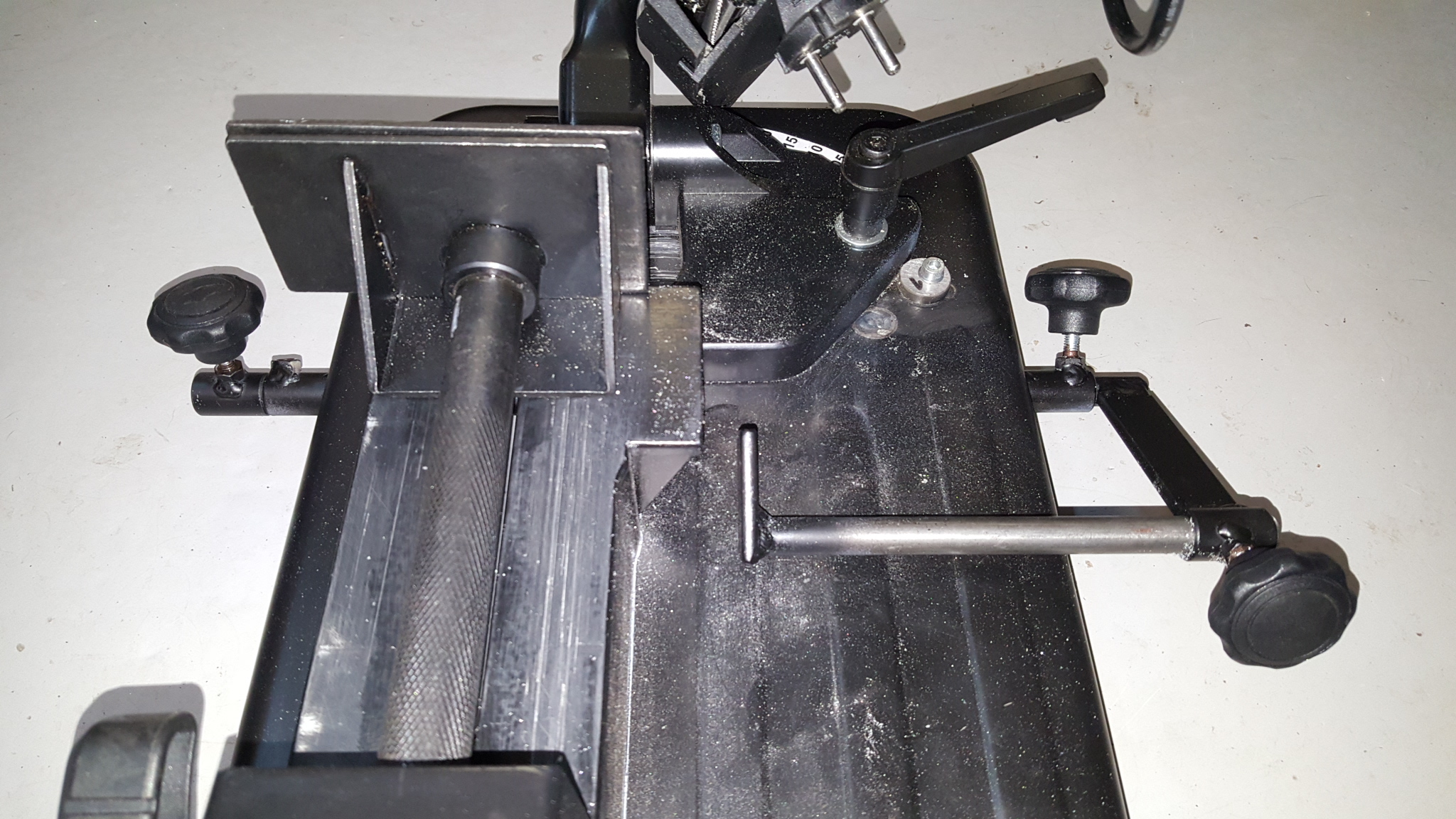

No dnes som dokončil poslednú plánovanú úpravu stojanu. Ide o doraz na opakované rezy.
Základom je železná rúrka 3/8 na plyn ktorá nemá vo vnútri pozdĺžny zvar. Do bokov podstavca som vyvŕtal dve diery 18mm do ktorých som rúrku vložil tak aby prečnievala asi 2.5cm do strán. Trochu trebalo obrúsiť výstuhy čo prekážali zasunutiu. Na konci rúrky sú navarené matičky na aretačné šruby. Rúrka je k podstavcu privarená, zároveň som ju privaril aj k výstuham a dorobil pár posilňujúcich zvarov tu a tam....
Do tejto rúrky vojde pekne (sama sa v nej nepohne) ťahaná tyč 12mm,ktorá prečnieva rúrku o 2.5cm. Na pravej strane je kolmo k tyčke privarená pásovina s aretačným prstencom do ktorého ide ďalšia tyčka 12mm smerom nazad ku zveráku..
Tá je ukončená krátkou pásovinou (uvažujem ešte do nej narezať závit M6 na jemné doladenie). Keďže na dolnej hrane rezaného materialu vzniká malý otrep, takto je možné nastaviť doraz na zvislú hranu.
Na ľavej strane dolnej tyčky je tiež aretačný prstenec aby sa spodná tyčka neposúvala keď netreba. Ale otáčať sa môže, čo vytvorilo akýsi pánt, ktorý umožňuje sklopiť mierku po nameraní dole bez stráty nastavenia. Je lepšie keď sa mierka nedotýka materiálu pri rezaní.
Hornou tyčkou je možné pokryť večšinu rozmerov 0-30cm. Pre ostatné nastavenia rozmerov a až po 60cm sa odistí ľavý aretačný prstenec a spodná tyčka sa dá vysúvať. Zaaretuje sa koliskom na spodnej rúrke. Prípadne sa môze preložiť aretačný prstenec na tyčku na pravej strane a bude slúžiť ako doraz a tyčka sa nechá otočna.
Celý tento dorazový mechanizmus sa dá zrkadlovo otočiť na ľavú stranu- napríklad keby trebalo už narezané dielce o niečo skrátiť.
Majitelia Gude 125 (o tej som tiež uvažoval) už tietoto veci dostali do vienka :)
Keďže som doteraz žiadnu pásovú pílu nemal, až teraz začinam rozumieť mnohým detailom a hlavne radám tu prítomných členov... každopádne je to dobrý pomocník. Ako som bez neho mohol žiť ... poznáte to? ;)
Nemáte nejaký nápad ako urobiť uchytávanie malých a krátkych vecí na prerezanie? Napr na skrátenie šrúb... Napadá ma menší zveračik upnúť do toho velkého, ako by sa to dalo?

Ak nájdeš nejaký mini zverák za rozumnú cenu tak napíš, tiež zháňam niečo na skracovanie šrób a podobné malé veci. Niečo ako tento proxxon by bolo ideálne https://www.toolstore.sk/ponuka/jemny-s ... xon-pm-40/
