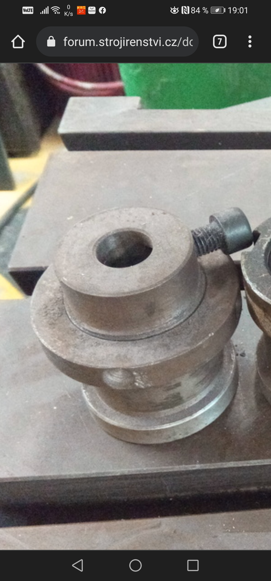

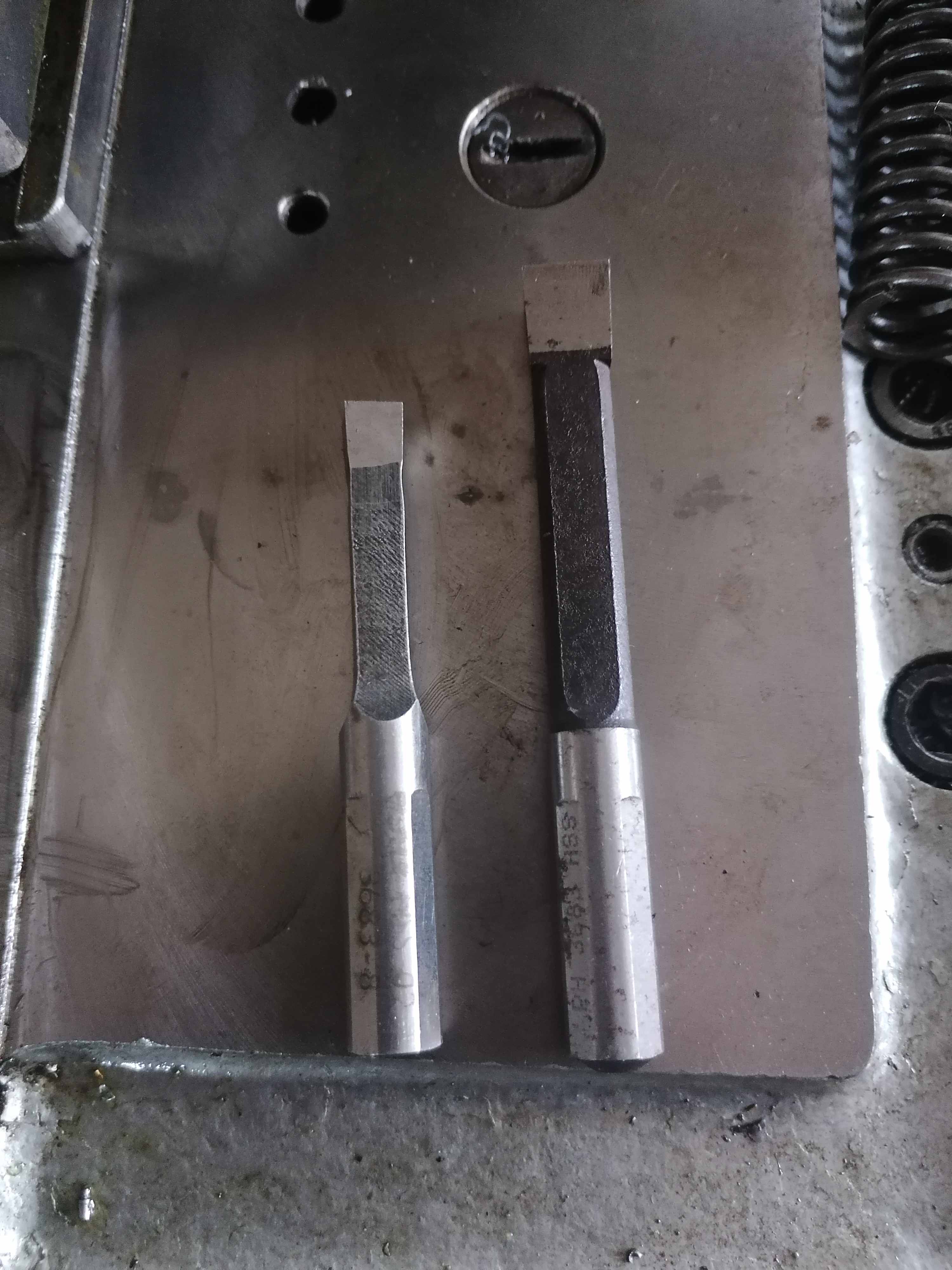

DwPetr píše: 29. 7. 2018, 9:49 IMG_20180729_220858.jpg
Ahoj, jaka je diera v tom prípravku??
Potrebujem vyrobiť pripravok na také nože na fotke. Mám tie 2 nože ze nemozem si to pomerat sam
Alebo poraďte lepší pripravok
Díky
Zbýňa
Příspěvky: 2190
Registrován: 3. 9. 2010, 8:45
Bydliště: Čelákovice
28. 7. 2022, 8:00
V přípravku je díra 18. Ty nože se dělají se stopkou 12 a 18.
