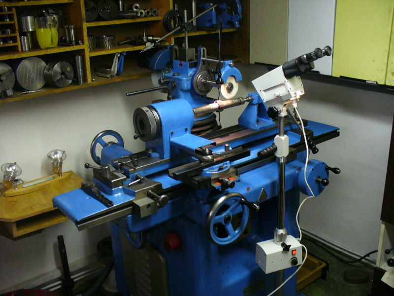

Tak se mě podařilo koupit zajímavej mikroskop k mojí nástrojovce :D sice to je původně na úplně něco jiného než na co to používám momentálně já :lol: :lol: , ale díky velké ohniskové vzdálenosti úplně ideální na koukání na výbrusy břitů, má to i světlo co svítí tam kam já koukám :D pohyb dopředu dozadu natáčení, výškově stavitelné.
Tak schválně jestli někdo ví na co to původně bylo? :D :D :D kdyby ne tak dám nápovědu

Jan Danda píše:Vypadá to jako gynegologický kolposkop. :D
Jj je to kolposkop :wink: Karl Kaps Optik, fakt fajnová věcička za 3kila, no nekup to. Vůbec jsem netušil (ani prodavač) když jsme do toho koukali v bazaru k čemu to vlastně je, ale věděl jsem že se mě to bude určitě na něco hodit :lol: :lol: škoda jen, že to je ten typ bez výstupu na PC, to by byli krásný snímky nástrojů :D

na to foceni si udelas redukci

To by šlo? to by bylo docela príma, ty čočky z toho dalekohledu do kterých se čučí jsou vyjímatelné, dá se to normálně ostřit a pak se to zaostřuje přibližováním celé té hlavy :wink: je tam nějakých 20 mm průměr takže nějaké udělátko by tam šlo dát

melo by to jit s nejakym vhodnejsim okularem
v nejhorsim budes mit kulaty obraz ohraniceny cernym
vem si mobil/fotak a zkus si to priblizit k stavajicimu okularu a uvidis ze to pujde zaostrit +- zbytek udela aut. ostreni fotaku

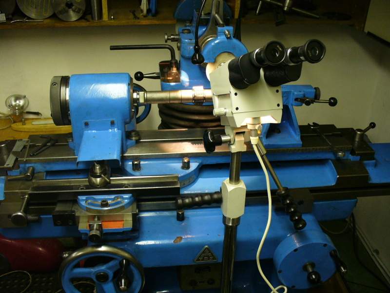

Tak jsem bliknul nějaké ty fotečky, chtělo by to větší otvor v tom kukátku a nemuselo by to být zas tak špatný, foťák to zaostří, ale je to znouzectnost, když se dívám oběma tak ten obraz je samože větší .
Záleží jak se to nasvítí, tyhle břity jsou po výbrusu, přes ten mikroskop jdou krásně vidět hrany břitů jestli už jsou a nebo ještě chcou :D

to chce jinej okular, delsi ohnisko sirsi pole ale bude zas mensi zvetseni
