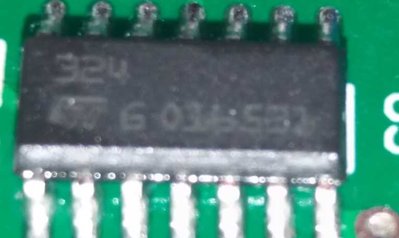

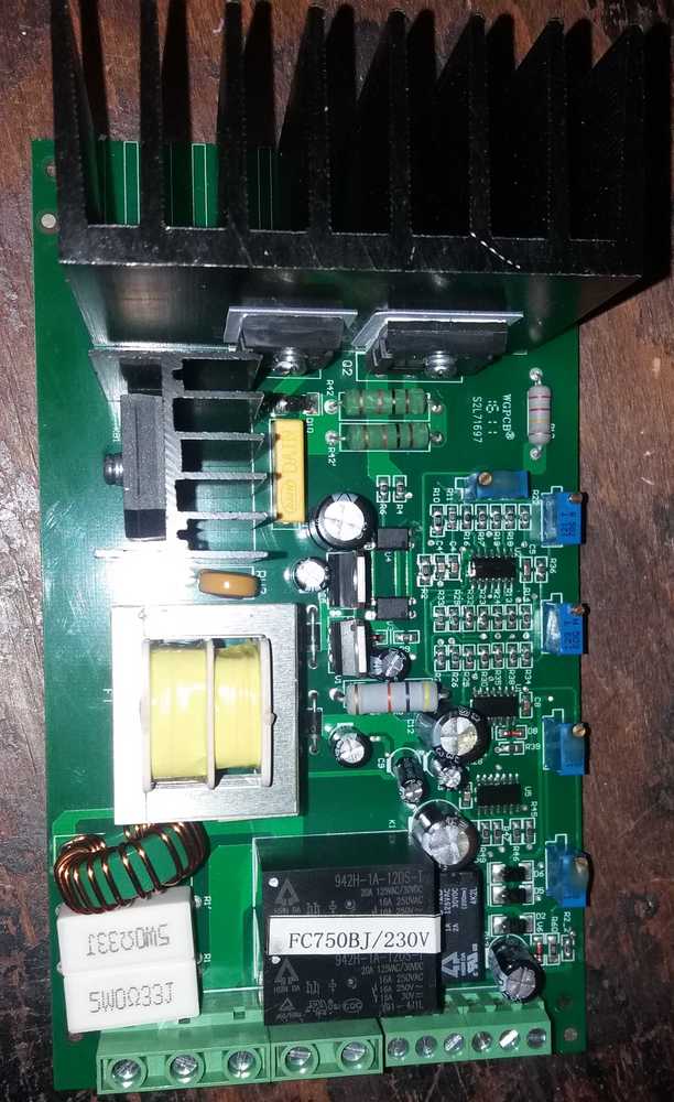

Mex píše: ↑22. 4. 2019, 8:07 To tam jsou běžné drogeriové integráče nebo jsou to nějaké speciály?
Jestli je to klasika a jestli Ti neshořelo to trafo, tak to asi celkem snadno opravíš, moc tam toho není.
Jsou tam běžné součástky - evidentně nic neshořelo (tedy viditelně) - ovšem schéma k tomu není a na reverzní engineering nemám moc prostoru a ani moc času.
Jsem rozerván - utratit 6kKč za novou se mi moc nechce.
Je to řízení DC Motoru s PM ze síťového napětí 750W - řídí to IGBT
Okoukané součástky jsou:
elemnets Sieg Borad:
G60N100 BNTD G01AC - IGBT FET
GI I60 MUR3060PT
(Obě velký chladič)
Stabilizované zdroje
L7812CV
L7912CV
Rele
941H-2C12D
942H-1A-12DS-T
Usměrňovač
KBU2510

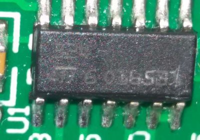

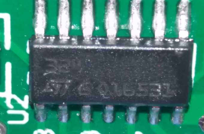

Příspěvek 22. 4. 2019, 9:18

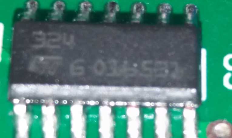

Bohužel SMD integráče moc čitelné nejsou ...
Zkusím ještě mikroskop

Příspěvek 22. 4. 2019, 9:35
Tak ani pod mikroskopen jsem to nepřečetl...

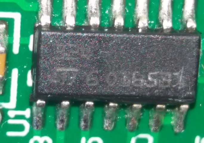

Příspěvek 22. 4. 2019, 9:48
Tak pomohl izopropyl
Příspěvek 22. 4. 2019, 9:52
Navlhčit isopropylem nebo aspoň normálním lihem a rychle přečíst. To časové okno, ve kterém to zvětší čitelnost, je krátké, jenom několik sekund (pak se líh odpaří). Samozřejmě lze neomezeně opakovat.
EDIT: tak než jsem to dopsal, tak sis pomohl sám.
Takže LM324, tedy integráče za pětikačku, dostupné v každé drogerii. A navíc se bude velmi dobře testovat jejich funkčnost/nefunkčnost.
Napřed bych oměřit výstupy těch stabilizátorů, kolik tam je.

Příspěvek 22. 4. 2019, 10:04
Jo součásky jsou dostupné.
No dobrá dodělám si měřící pracoviště - tech réglů tu mám poměrně hodně.
Mám tu od Tomíka TK i oddělovací trafo takže na to pustím i osciloskop.

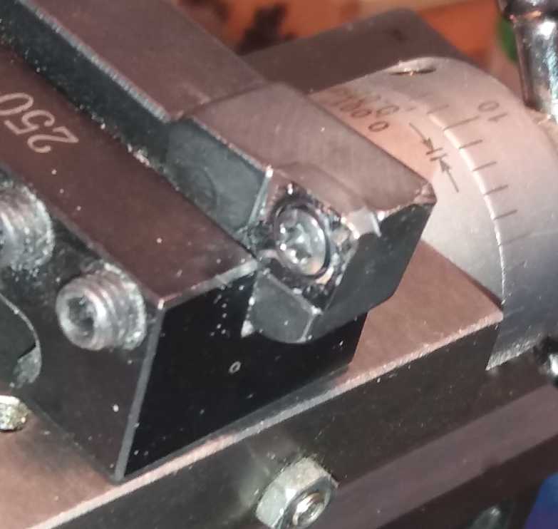

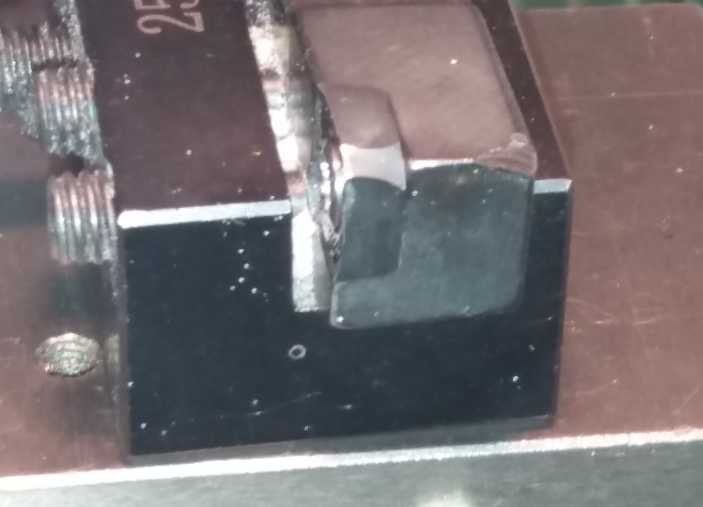

Příspěvek 24. 4. 2019, 9:38

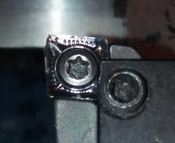

No nějak jsem se dneska zamyslel přivýrobě náhradních nožek a zničil jsem plátek na hliník.
Svým spůsobem můžu být rád, že mi pilník který to způsobil neublížil.
Jak je vidno odnesl to i držák.....

turnigy
Příspěvky: 1762
Registrován: 2. 9. 2018, 6:13
Příspěvek 24. 4. 2019, 10:09
Keby som fotil každý vyštrbený plátok, tak je tu odo mňa príspevok každý deň :lol:
