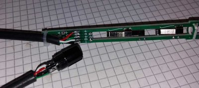

Fotka super je, ale oživení těch ruček se jaxi komplikuje.
Dnes jsem se je snažil zprovoznit - připájet kabely ale hlásí mi to pořád ERROR.
U hliníkové ručky pokud vložím hrot do vlastního kontaktního pouzdra tak stanice nastaví řádně teplotu, ale pokud ručku sestavím tak mi neefunguje. Ta druhá hlásí chybu stále i když dávám hrot do samotného pouzdra.
Další nectností je, že pájky se zabudovaným zdrojem občas neustojí na několik vteřin teplotu, to se ale při napájení na externí zdroj nebo baterie nestává.

S 2mm hrotom to má rovnakú tepelnú kapacitu ako stará 75w trafopájka, takže niekde tvoj sused spravil chybu. Zdá sa mi že to všetci moc riešite, ja som objednal diely, čo nepasovalo som dopasoval, neriešil som žiadnu kompenzáciu studeného konca a aj tak to ide parádne :lol: Za 10 sekúnd nahriate na 300°C, diametrálka sa môže ísť proti tomu zahrabať, lepší už je jedine indukčný ohrev.
Ak ti to hlási error tak asi nemáš poriadne zasunutý hrot, alebo to proste nemá dobrý kontakt s tými plieškami v hrote, keď tak ich skús trochu poohýbať.

Bohužel u těhle novejch ruček se k plíškům pořádně nedostaneš.

Rozebraná originál ručka:
Rozebraná ručka
Rozebraná ručka
Schema zapojení ručky:

Určite nejde z tej novej rúčky vytiahnuť celý ten plošák aj s konektormi? Nikdy som ju nevidel naživo, ale predpokladal by som, že tam bude presne ten istý plošák ako vo všetkých ostatných a nejako ho tam predsa dostať museli.

V těch novejch ručkách žádný plošňák není - je tam jenom konektor

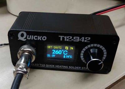

Tak dnes jsem dodělal první z ruček. Ukázalo se, že problém byl v rukou - hlavně že jsem si namaloval schémátko a ještě ho sem dal.
Vzpomněl jsme si na turnigiho a začal měřit - no a kablíky v konektoru byly jaxi blbě :twisted: grrrrrr.....
No ale výsledek stojí za to ;-)
Dal jsem si k svátku hezký dárek ;-)

Když to funguje, tak je to skutečně dobrá páječka. Pohybový senzor je také dobrá vychytávka. :wink:
