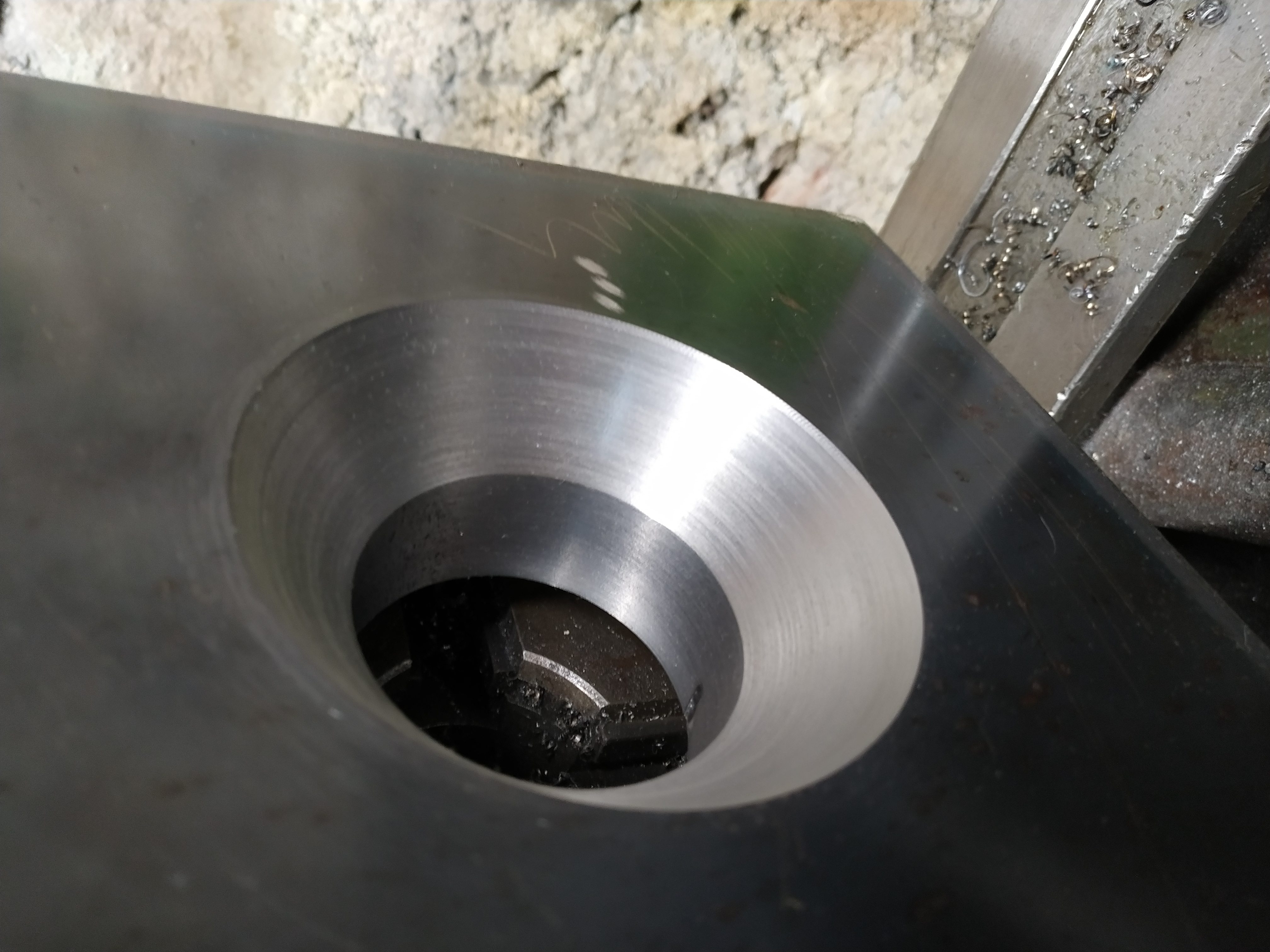

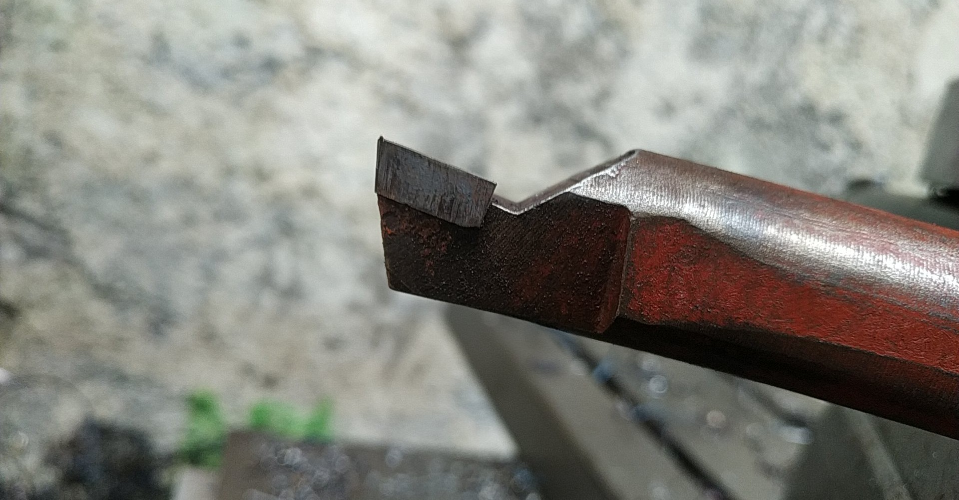

Britt píše: 15. 10. 2022, 8:58 Broušení nástrojů rozhodně patří k řemeslu, ale má to ještě význam v době, kdy je levnější a rychlejší vyměnit VBD? U vrtáků je to jasné a na to jsem si pořídil brusku. Nejsem vyučený obráběč kovů a neumím nabrousit kudlu tak, aby byla perfektní a o frézách ani nemluvě. V dnešní době mě vyjede levněji fréza z Ali, než si tupou nechat nabrousit u nás.
Určite sa to oplatí vedieť, stačí prejsť pár kníh. Mňa teraz klasický nôž po dobrom vybruse zachránil. Robil som veľké zahlbenia na sústruhu a keďže nemam stankoimport 1m63 tak som musel krútiť nozovy suport ručne :D. Plátkom sa to nepáčilo niektoré vydržali doslova len pár kusov. A hlavne to šlo dosť ťažko. Dal som klasický nôž ktorý som vybrusil na pozitívny sklom plus Lamač a šlo to skoro ako do smotany :D
Plus rezanie zavitov napríklad teraz som rezal vodárenské do nereze, brúsené radeco bolo na to ako stvorené.

Také jsem točil G2 na nerez a VBD to šlo výborně. Radeco používám pouze na upichování velkých průměrů, kde mi planžeta nestačí. Jednou jsem musel použít letovaný nůž na litinovou přírubu elektromotoru, kde VBD šly okamžitě do háje, jak byla tvrdá nebo co. Pájeným nožem to šlo nádherně.
