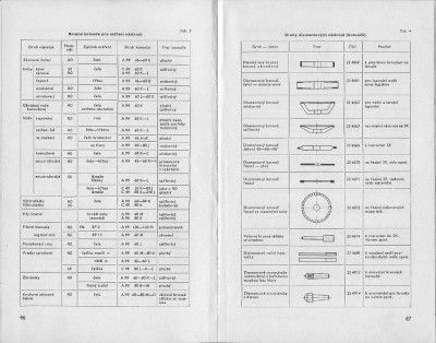

Dobrý den
Rád bych se zeptel zasvěcených, jak se zorientovat v brusných kotoučích pro broušení různých materiálů různých nástrojů. Jsem naprostý laik a tak netuším, jaký kotouč pořídit. Jde mi o broušení soustružnických nožů z Radeco, s SK plátky a taky samosebou broušení vrtáků (HSS) do toho taky zapadá. Někde jsem četl, že kotouč má být zelený, někdo jiný zase píše o bílém, ale barva asi nebude směrodatná. Poprosil bych tedy, zda by se někdo nemohl na toto téma rozepsat.
Jaký typ kotouče (jak jej poznat, jak se značí), jakou zrnitost, jaké otáčky...
Děkuji za jakékoliv informace.

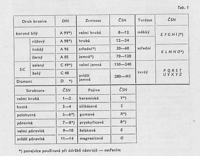

Takže díky této dokumentaci jsem 'vydedukoval', že pro mé účely broušení jsou vhodné brusné kotouče těchto typů:
Pro SK plátky: C49 zrnitost střední až jemná
Pro HSS: A99 zrnitost střední
A moje další otázka je, zda toto značení platí nějak univerzálně, a nebo jen pro naše výrobky. Na stránkách Abrasiv.cz jsem totiž našel jen označení, např:
1A - HK: hnědý korund
8A - BK: bílý korund
9A - RK: korund legovaný chromem (rubín nebo rosa)
a
2C - C49 zelený karbid křemíku (tento bych chápal jako vhodný pro ty SK plátky)
Nedoporučili by jste mi něco konkrétního z vlastních zkušeností?
Díky
a
Díky
Je udivující že v době lehce dostupných informací na internetu si někteří nedokážou poradit s problémem když na doporučeném odkazu nenajdou co chtěli. Tím chci říci že můžeš hledat i jinde např. stránky našeho výrobce brusiv CARBORUNDUM nebo TYROLIT
Jinak obecně platí čím tvrdší materiál tím měkčí kotouč a naopak.
Zrnitost bych volil střední tak 80-60
Na HSS rozhodně A99 bílí
Na SK C49 zelený
Ještě k té zrnitosti. Záleží co všechno chceš brousit. Pokud budeš brousit i větší vrtáky např. 35 a výš. je lepší mít hrubší kotouč.To platí i u kotouče na SK.
Většinou se v kovo dílně můžeš setkat s tím že mají dvě brusky. Jednu velkou na hrubší broušení a potom malou na finální dobroušení.
Na SK C49 zelený

Z některých oborů se informace hedají fakt blbě. Občas se člověk ani po delším hledání nedozví nic lepšího než kecy podle vzorce "na materiál X použijte náš kotouč Y" bez dalšího vysvětlení. A takové ty paradoxy a nečekané informace jako že čím tvrdší materiál brousím tím měkčí musím mít kotouč jednoho ani nenapadne hledat.petrL píše:Je udivující že v době lehce dostupných informací na internetu si někteří nedokážou poradit s problémem když na doporučeném odkazu nenajdou co chtěli. Tím chci říci že můžeš hledat i jinde např. stránky našeho výrobce brusiv CARBORUNDUM nebo TYROLIT
Předpokládám že jste se podíval na stránky společnosti Carborundum.
Je to tam krásně srozumitelně představeno podle typu broušení a podle materiálu který brousím.Co více chcete když už vám řeknou že na mat.X máte použít kotouč Y.?
V této tabulce si snad každý vybere

Pokud je tohle reakce na můj předešlý příspěvek tak v žádném případě se necítím být obtěžován.Pokud by tomu tak bylo ani bych se neobtěžoval odpovídat. Chápu že některé informace se těžko hledají ale kdo nehledá nenajde.stelerp píše:Děkuji za odpovědi, a je mi líto, že vás tímto zatěžuju. Opravdu jsem z nalezených odkazů na heldaný výraz Brusné kotouče (a podobně) nalezl jen zmatek a převážně kotouče do fričkya spoustu stránek označujicí kotouče právě obdobně jako: 1A1, A8,12V,1F1
Jsem člověk této problematiky neznalý a spíše jsem doufal v rozvinutí diskuze na téma broušení všeobecně. nepovedlo se, škoda.
Ještě jednou se omlouvám, a díky za všechny poskytnuté informace.
Abych vám ušetřil hledání a tápání tak jsem výše vložil tabulku brusiv kde najdete odpovědi na všechny svoje otázky co se týká značení kotoučů a jejich nejvhodnějšího použití.
Rozvinout diskuzi na téma broušení všeobecně snad ani nejde. Všeobecně by se mlátila jen prázdná sláma.
V tomto foru se spíše dočkáte konkrétní odpovědi na konkrétní otázku.
