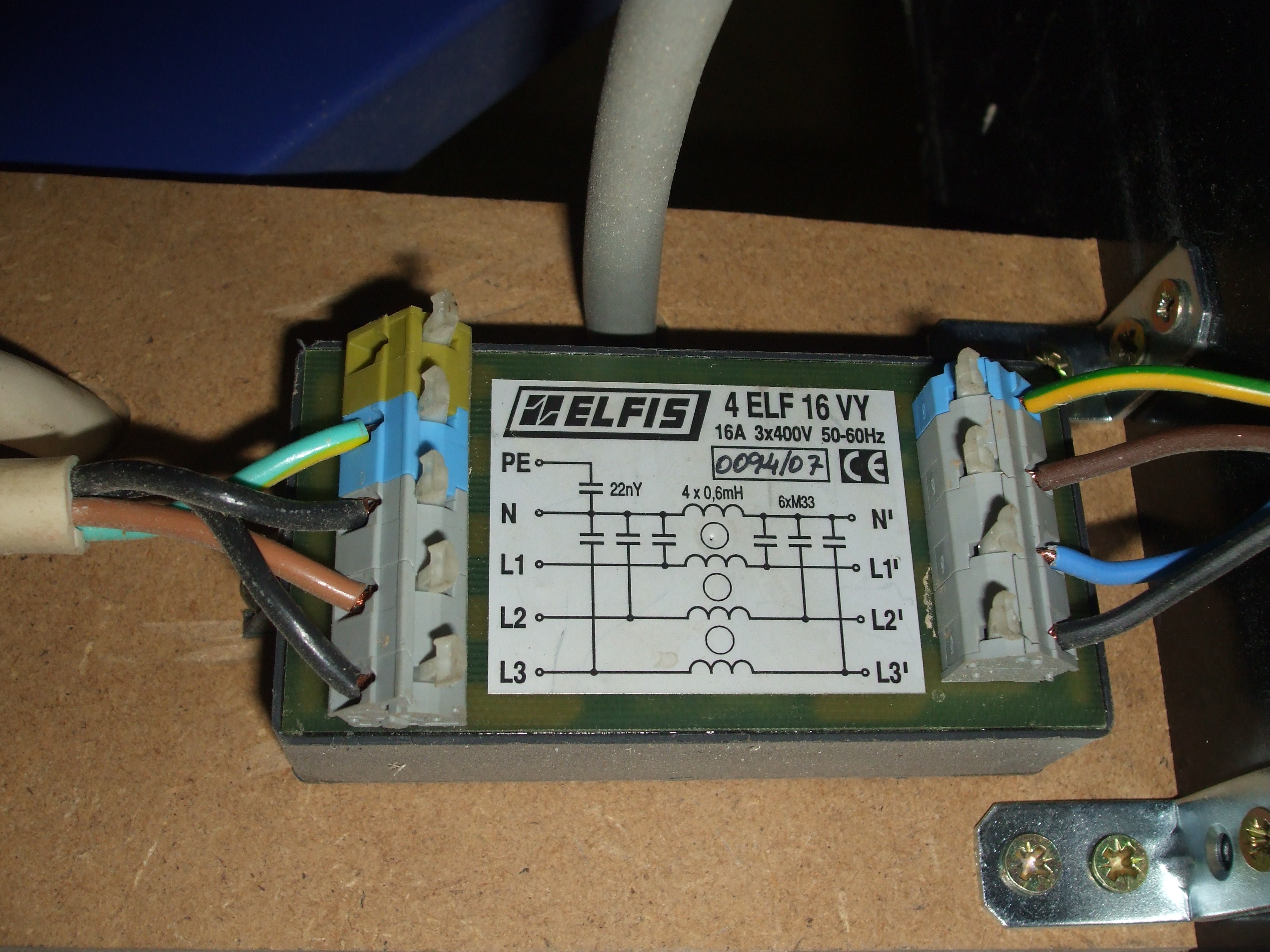

Stíněný kabel k vřetenu mám (je uzeměný na straně měniče). I jsem už vyzkoušel měnič napájet od souseda (je na jiném trafu) - taky bezvýsledně. Odpojil jsem od počítače včechno - nechal jen myš a klávesnici - taky špatně. Vyměnil jsem měnič za 3-fáz - Micromaster 440 - to se hodně zlepšilo, ale myš si po zapnutí FM běhá jak chce (klávesnice už je dobrá). Ještě musím dodat, že k vřetenu vedou 3fáze a zem - ta je napojená na plášť vřetena (ale po jejím odpojení se vpodstatě k lepšímu nic nezmění)
Martinhora
Příspěvky: 1009
Bydliště: Rokycany
23. 10. 2010, 6:04
:idea: :idea: LIDI JÁ NA TO PŘIŠEL :idea: :idea: Je to neskutečný. Ve stroji mám vysouvací klávesnici (někde na fotkách je to vidět) - ta je železná. Spodek klávesnice mám ale taky železnej a leží to na sobě. Když klávesnici odizoluju od šuplíku běhá to všechno parádně. Měnič a kabel k vřetenu a vřeteno bylo vlastně uzeměný i přes klávesnici. Mám sice rozebráno půlku stroje a všude okolo bordel, ale je to vyřešený. (mimochodem ta myš je integrovaná v té klávesnici - proto to blblo obojí a určitě proběhl nějaký výboj i do par.portu). Všem moc děkuju za pomoc a za informace. Příště to snad už bude veselejší a zveřejnim úpravu vřetene na vodní chlazení ....

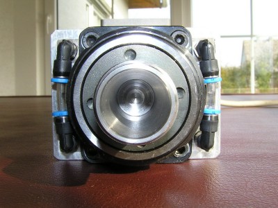

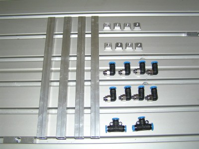

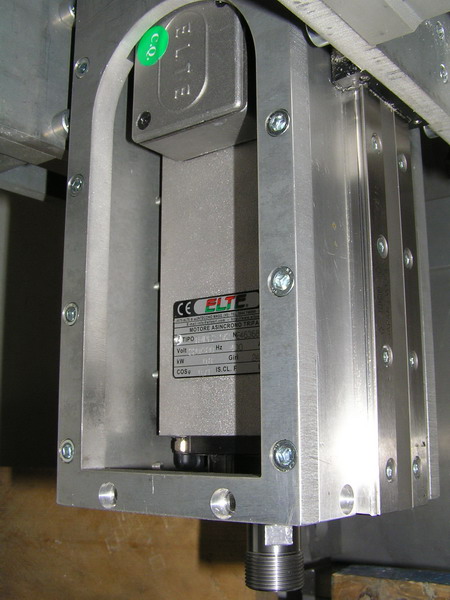

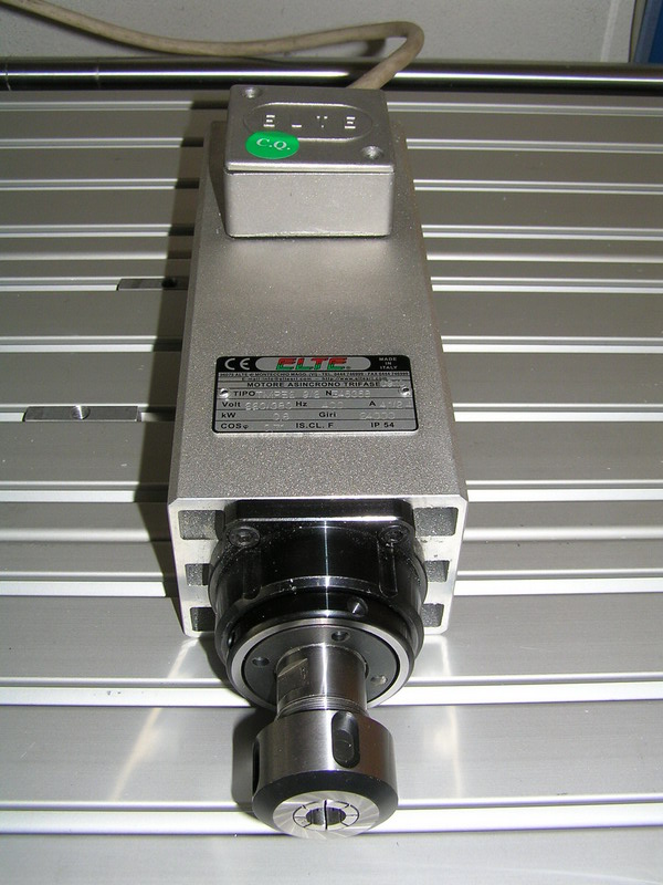

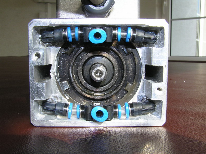

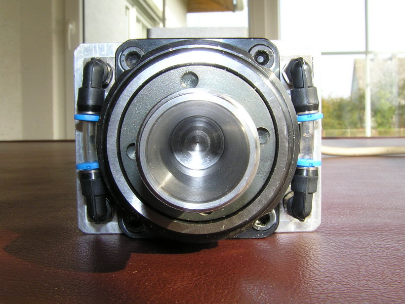

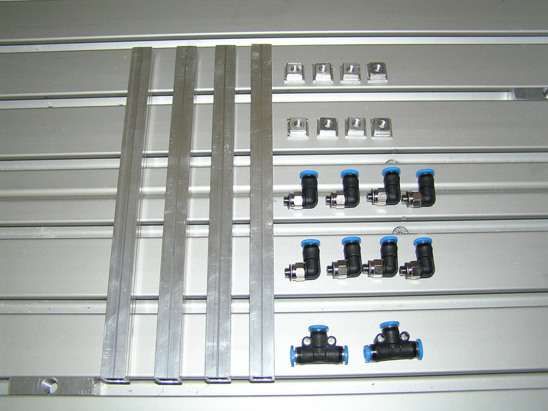

Tak jsem se oklepal z problémů s FM. Na stroji jsem vyměnil Kresse za vřeteno ELTE. Zvolil jsem 0.75 Kw ER20 24000 ot a FM Siemens Sinamics G110 - 2.2 Kw. Vřeteno je zakoupeno u české firmy Gravotech. Poptával jsem to i v Německu, Rakousku atd. ,ale tady to vyšlo nejlevnějš (360,- eur bez DPH). Dodání nakonec trvalo tři měsíce - takže vopruz. Ihned po prvním spuštění bylo jasný, že větrák musí ven. Ten pískot byl fakt strašnej - zlatej Kress. Uvnitř těla jsou otvory 12x12, takže jsem koupil AL profil 11.5 x 11.5 (OBI) vyrobil zátky (ty jsou tam nalisovaný a zalepený) + FESTO spojky.Mezeru mezi tělem a profilem jsem vyplnil teplovodivou pastou. Voda je dodávána hadičkou 4mm. Pod strojem mám nádrž na 10l a čerpadlo z nádrže auta. Ještě k tomu čerpadlu. cca po týdnu nečinosti se čerpadlo přilepí. Zkoušel jsem ho mechanicky uvolnit, ale nešlo to. Nakonec jsem do něj cvrnknul 24V a utrhlo se samo. To se opakovalo ještě jednou. Teď i po třech týdnech nečinosti se již nepřilepí. Udělal jsem na něj regulaci napětí a časový spínač. Mám tam nastavenou dobu běhu cca 10s (to stačí na výměnu vody ve vřetenu) a dobu nečinosti 2 min. Do čerpadla pouštím cca 5V. Délka hadičky je cca 8m, takže slouží i jako chladič. Vřeteno běží opravdu tichounce, jen bych si představoval trochu lepší vyvážení. Na stole se sice ani nehne, ale nastroji v určitých otáčkách trochu vrní. Ale asi nemá cenu to řešit. Dost mě zarazilo upevnění vřetene. Je to chyceno za čtyři šrouby M6. Hloubka závitu v těle je cca 8mm a materiál těla je dost bahno. Takže uvidíme co to udělá ....

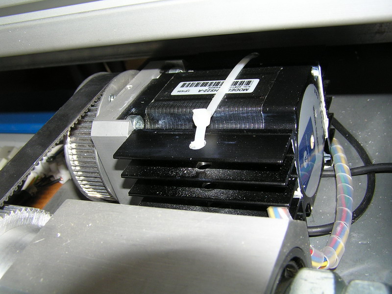

Ještě jsem na stroji udělal jedno vylepšení. Na ose X se mi dost hřál KM. Uvažoval jsem o větráku, ale to by znamenalo další protahování drátů. Nakonec jsem koupil dva velké AL chladiče, podmazal teplovodivou pastou a mezi ně jsem sevřel KM. Účinost je až nečekaně velká, teď je KM opravdu jen vlažnej i při 3 hod frézování.

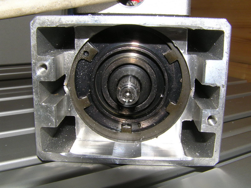

Ja mám v pláne tiež takto prerobiť vreteno - Teknomotor 750W je to temer totožné vreteno ako Elte . Chcem sa opýtať , ako si stiahol vrtulu ventilátora z motora aby sa nepoškodila. Dík.

pájač píše:Ja mám v pláne tiež takto prerobiť vreteno - Teknomotor 750W je to temer totožné vreteno ako Elte . Chcem sa opýtať , ako si stiahol vrtulu ventilátora z motora aby sa nepoškodila. Dík.
Stáhnout vrtulku bez poškození byl problém. Zkoušel jsem všechno možný, ale nakonec mě napadla úplně jednoducá věc. Vyšrouboval jsem přední čtyři šrouby a vytáhnul rotor ven (ze strany vrtulky jsem na něj trochu poklepal) a vrtulka krásně sjela dolu. Vše trvalo pět minut.

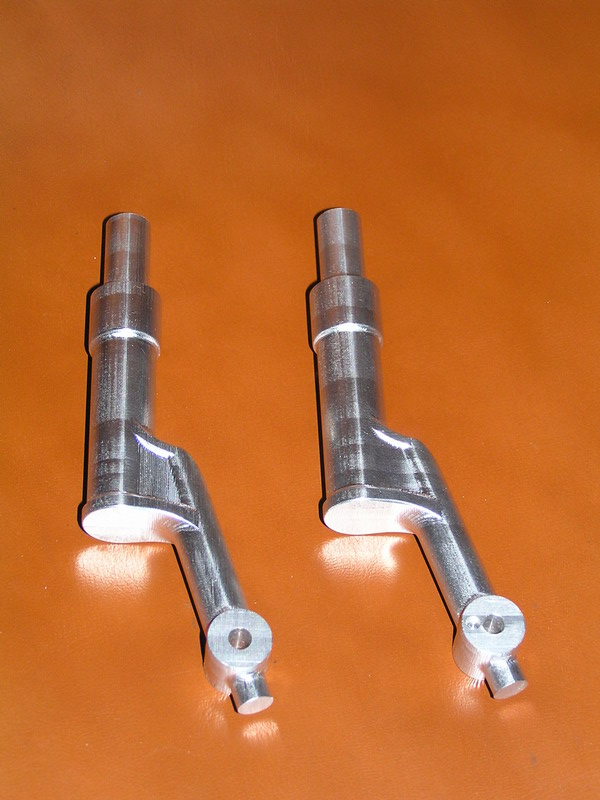

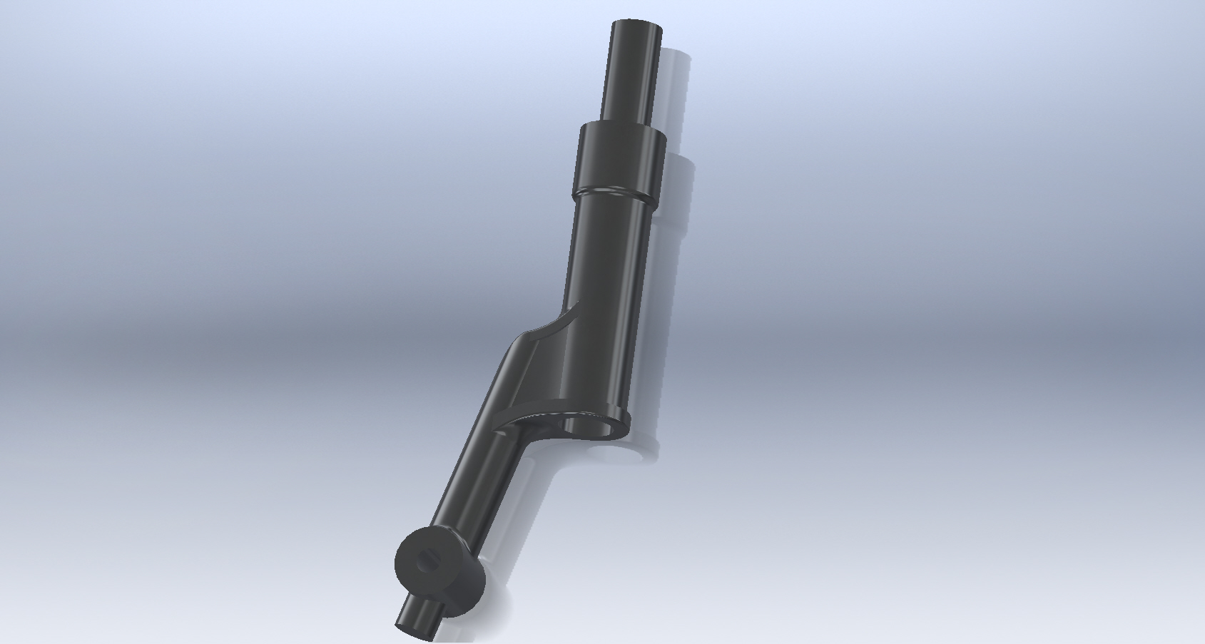

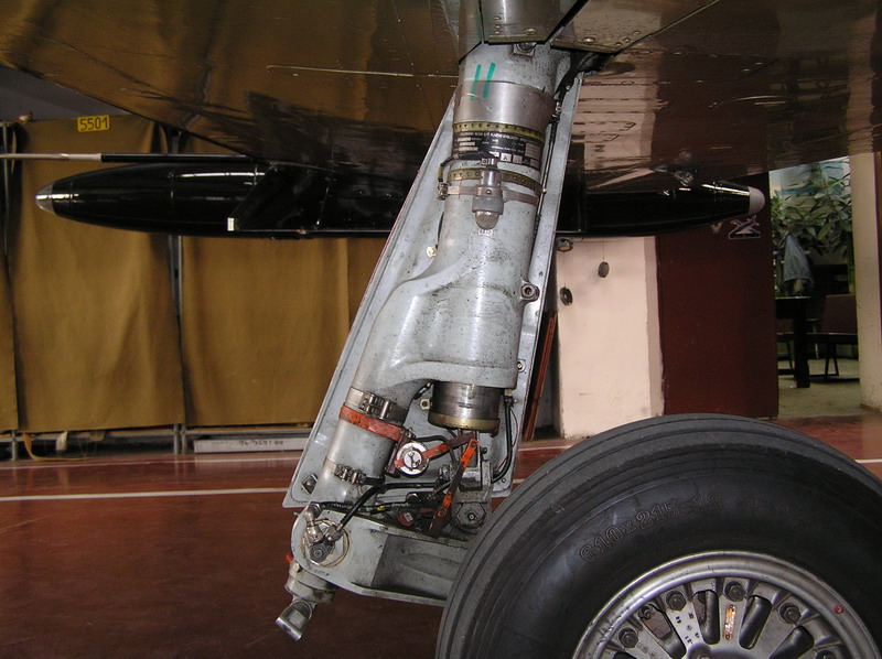

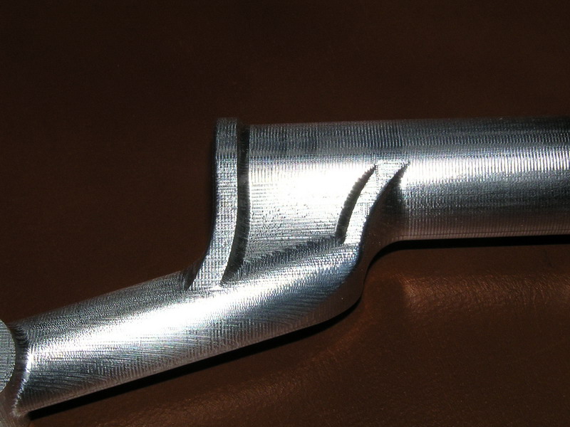

Konečně jsem odstranil vibrace z vřetena. Nakonec jsem si matku vyvážil sám. Nalepoval jsem tak dlouho izolepu až vibrace zmizely (skoro) a pak jsem na druhé straně odvrtával. Hned jsem to vyzkoušel na složitějším dílu. Jedná se o podvozkovou nohu na L-159. Celková délka je 130mm. Materiál AW7075 50x20. Hrubováno frézou 6mm úběr vZ 0.8 F1200 12tis.ot. Následně dokončeno kulovou frézou 3mm F1000 18tis.ot. boční krok 0.2mm. První kus jsem dokončoval jen jedním směrem - druhý jsem vzal křížem. Je to frézováno nadvakrát (upnuto v přípravku). Příští týden už budu mít snad fungující kameru tak se něco pokusím natočit (budu ještě dělat 4 kusy). Stále bojuju s malou nesouměrností. Je problém, když první půlku otočím znovu najet stejně (a to používám 3d sondu). Problém je v tom, že materiál (plochá tyč) je mírně dokosa a nechce se mi to předtím ještě opracovávat. Příště skusím najíždět sondou na střed (výškově) materiálu - teď jsem najížděl nahoru. Vše bude nakonec opískováno......

Moc pěkný. Ten model letadla bude určitě minimálně metrovej, že jo.
