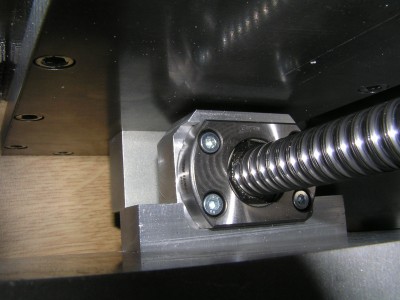

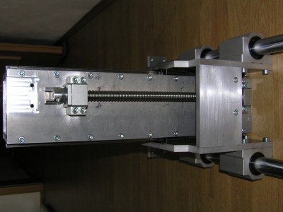

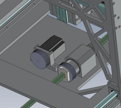

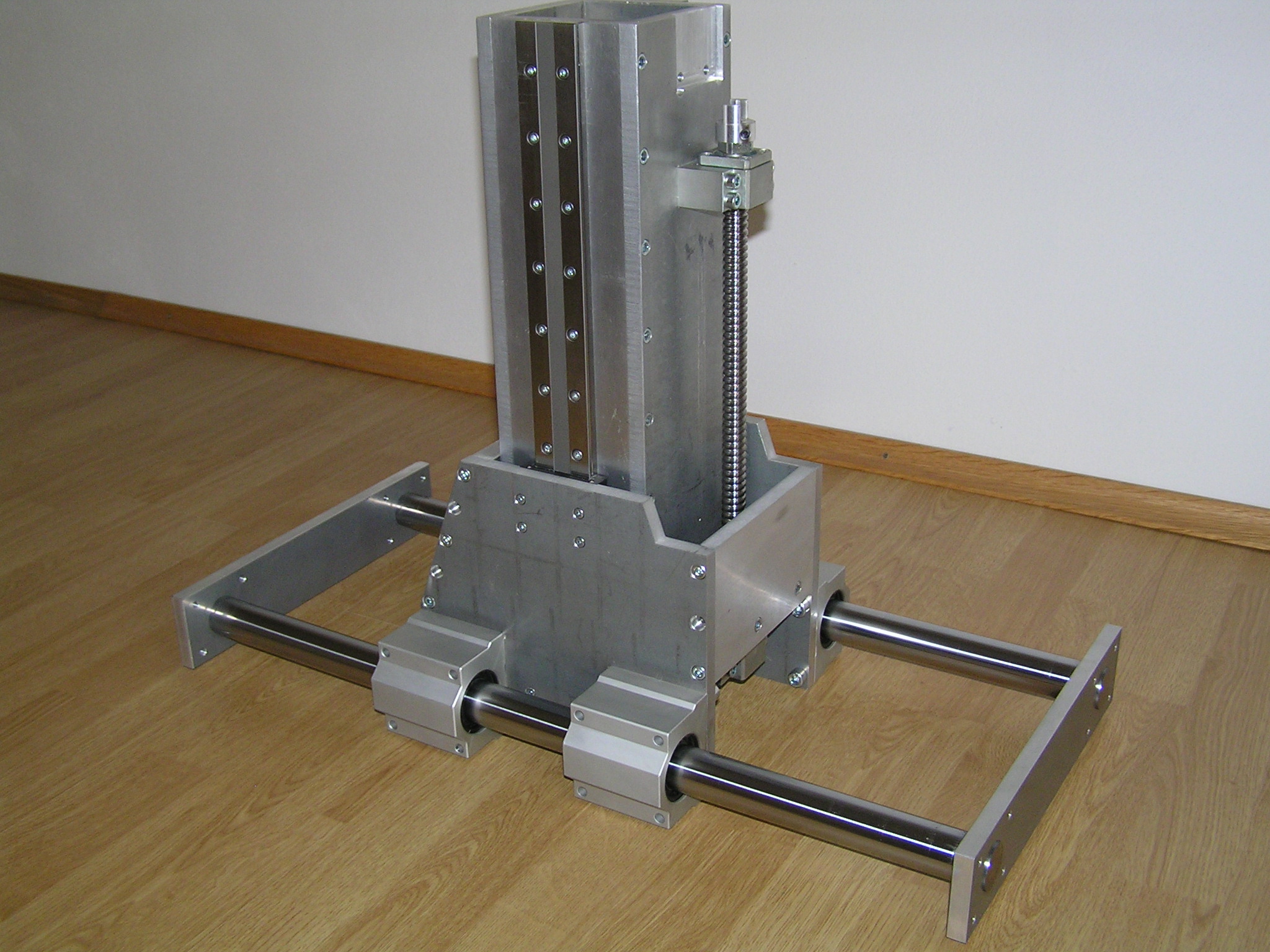

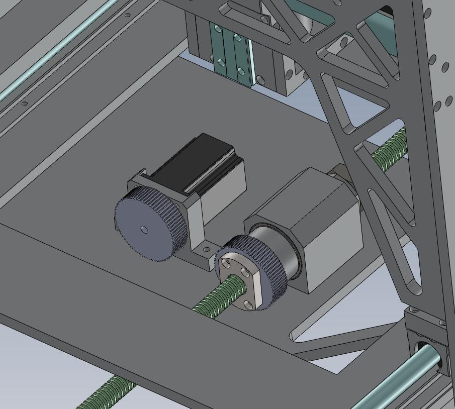

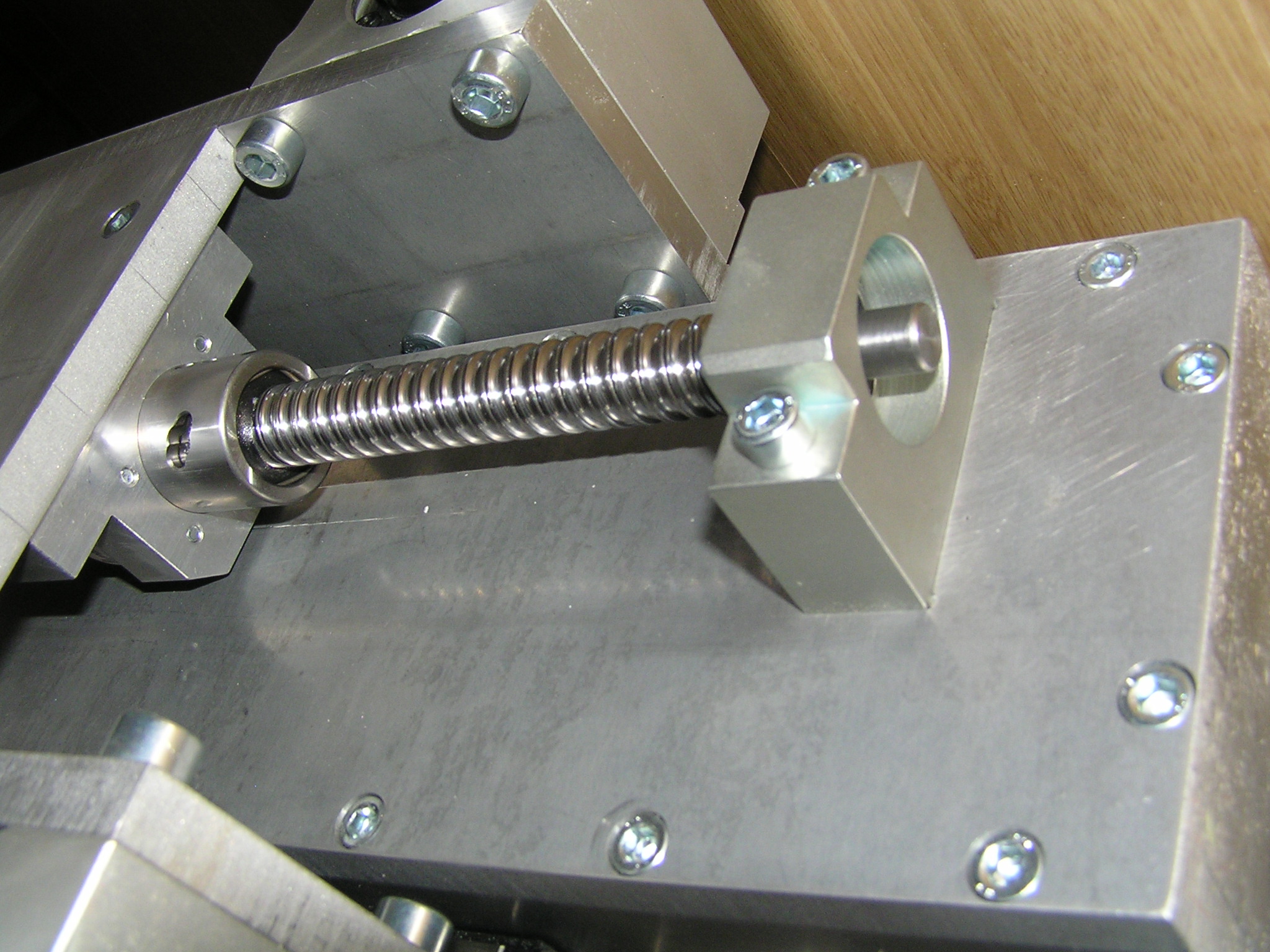

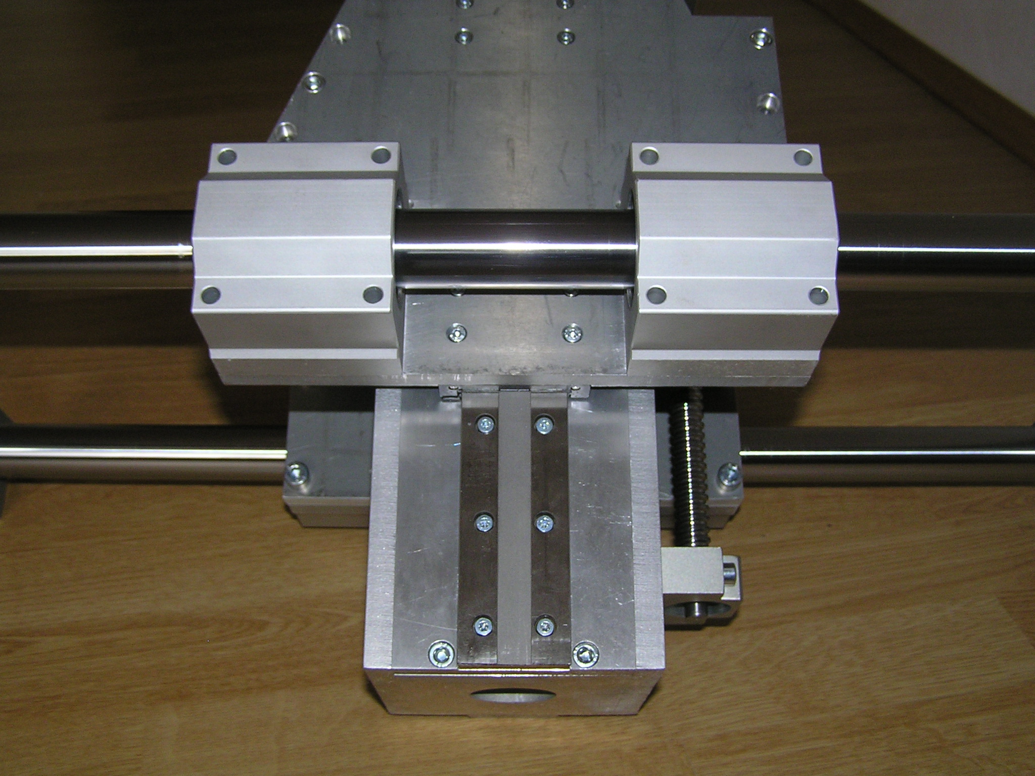

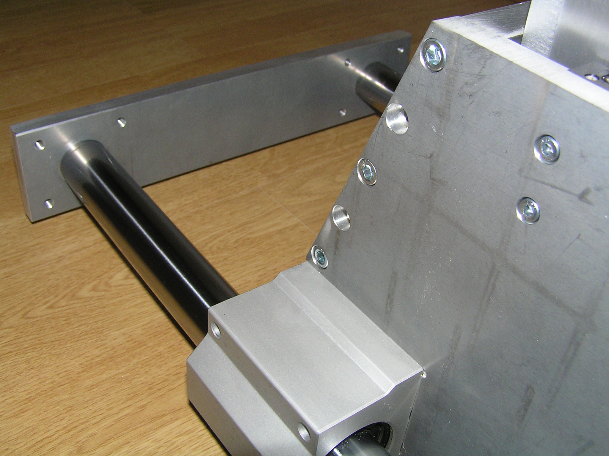

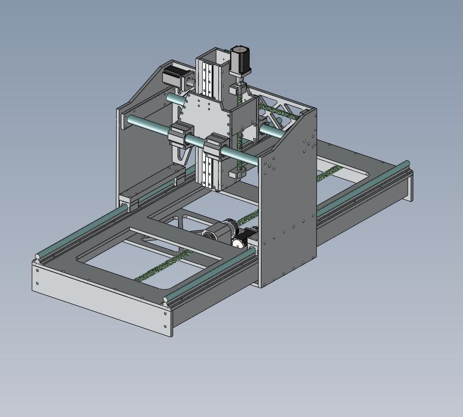

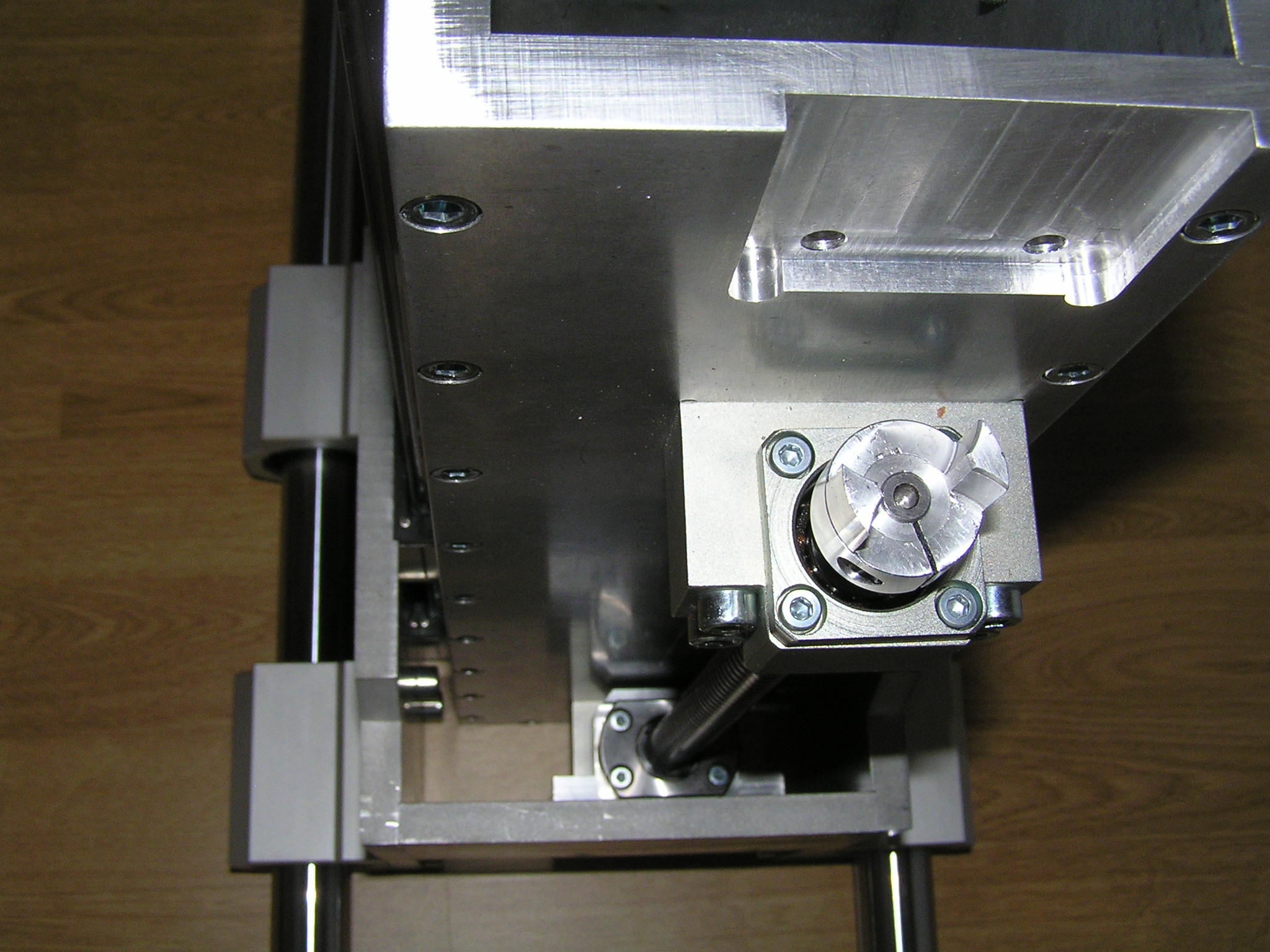

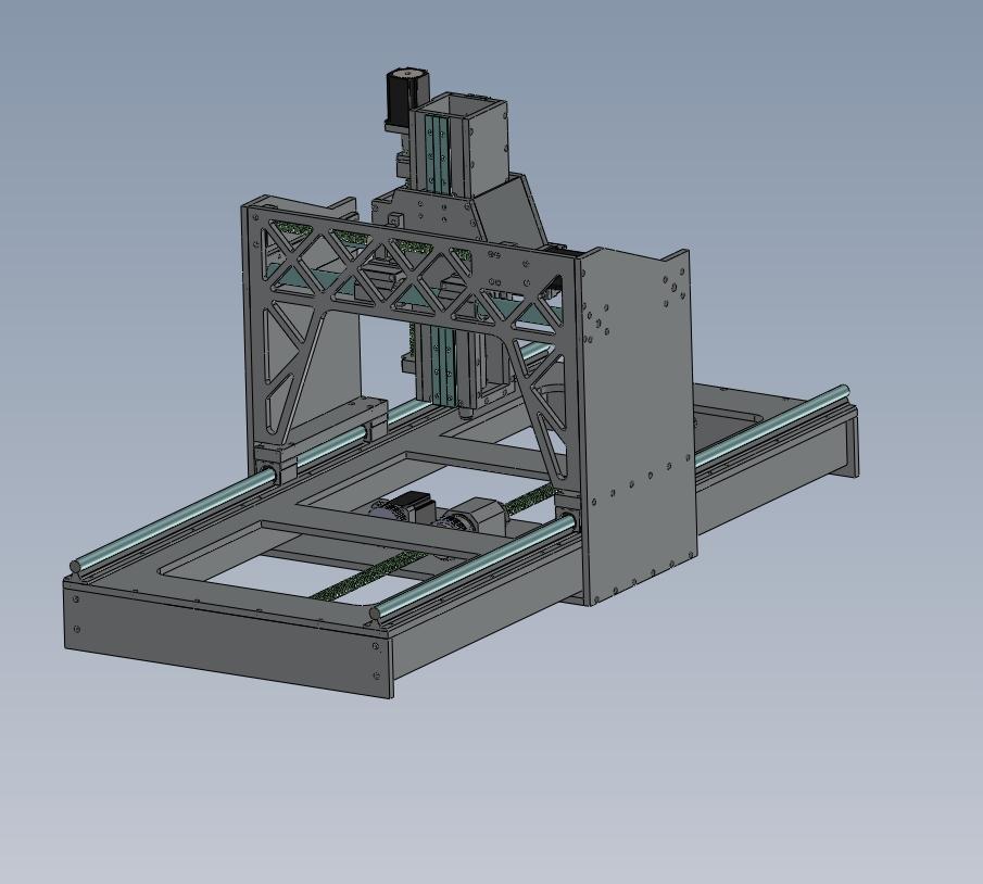

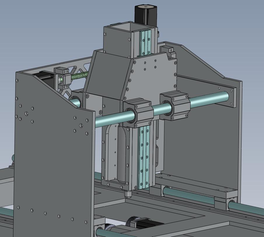

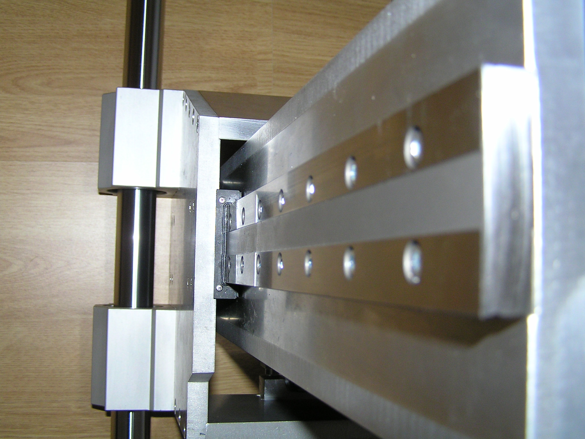

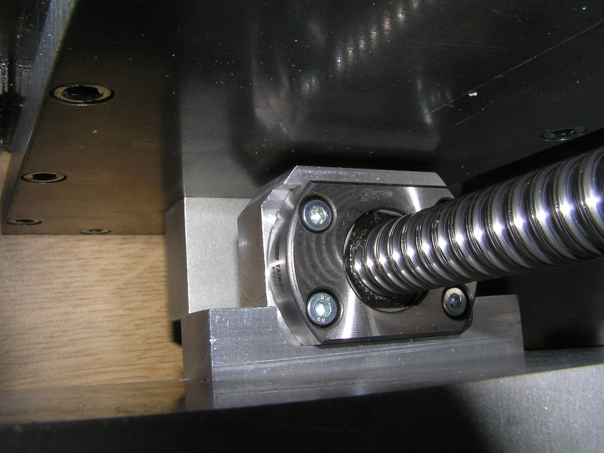

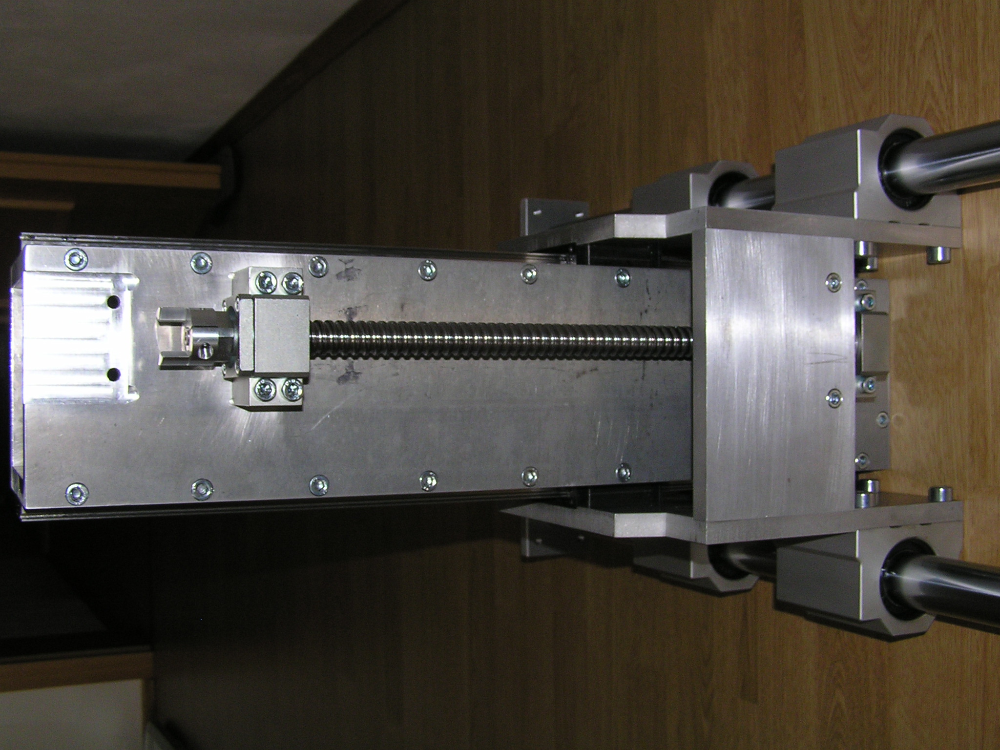

Po dlouhém studování tohoto fóra jsem navrhl CNC frézku (má nahradit tu první 8 let starou). Rozjezdy jsou 1100 x 400 x 260. Krokové motory 2.2 Nm s drivery Leadshine ME742 napájené 68 V. Kuličkové šrouby 16/5, 20/5(osa x). Na ose x rotační matice s převodem 1:1 (v případě nouze připraveno 1:2). Na ose Z lineární vedení IKO. Osa Y tyče 30 mm. Osa X podepřené tyče 20 mm. Celá konstrukce je z duralu (desky 12 mm). Zatím mám hotovou osu Z a Y (foto bude později - foťák nespolupracuje). Dily jsou vyřezány vodním paprskem. Bohužel jsem zjistil, že pro vodní paprsek 0.5 mm - žádná míra a řez není kolmý (na 12mm je úchylka cca 0,3 mm). Také AL deska AW2017 není rovná a ni všude stejně silná. Takže mojepředstavy o pohém sešroubování se ihned rozplynuly. Takže zatím úplně všechno je zafrézované (lin.vedení, vozíky, domky šroubů, matice, linearsety i jednotlivé duralové díly. A teď jsem zato i rád. Původně jsem myslel, že bude nutné nějaké to vypodkládání. Hlavně osa Z je dost náročná na přesnost. Ale nakonec se vše obešlo bez jediné podložky - za což jsem rád. Je mi úplně jasný, že by na osy y a x bylo mnohem lepší linární vedení, ale můj finanční rozpočet to nedovoluje. Původně jsem to sem ani nechtěl dávat (asi mám strach z kritiky), ale te´d je to tu a můžete se do mě pustit :lol: :lol: :lol:

když tak koukám na ten pohon pro osu x, nehodil by se ti takový:
http://www.servo-drive.com/krokove_line ... uatory.php
Jinak se mi tvoje konstrukce docela zamlouvá, jen si nejsem jist tuhostí tyčí pro osu y.

Tak už jsem ten foťák zprovoznil.

Bobik: to je pěkný, ale já už to mam vyrobený a cena tohodle asi taky nebude zrovna příznivá :shock: . Tuhost osy Y ukáže až praxe, ale přece jenom jsou to 30ky dlouhé 620 mm a rozestup linearsetů je 220 mm .....

22. 6. 2009, 3:48
Se mi zdá, že strach z kritiky mít nemusíš, vypadá to, že víš co děláš. Na co frézku budeš používat?
Ty kalený tyče jsou kalený povrchově? se mi zdá, že jsi tam v nich chtěl mít závit.

bobik píše:Se mi zdá, že strach z kritiky mít nemusíš, vypadá to, že víš co děláš. Na co frézku budeš používat?
Ten hlavní záměr je 3d frézování do nějaké tvrzené pěny (pravděpodopně tvrzený polystiren nebo polyuretan ....) - proto ten velký rozjezd na ose Z. Samozřejmě balsa, překližka. A teď tak trochu doufám, že by to za určitých podmínek mohlo zvládnout i dural (většinou frézuju malé věci frézou 4-5 mm) - ale to se uvidi samo že to skusim - ale nebylo to původně na to konstruovaný. Ty tyče jsou zakalený tak cca 1.5-2 mm hluboko. Teď řeším jak nacpat 30 mm tyč do svýho soustruhu s otvorem ve vřetenu 20 mm :lol: - asi bude muset bejt nějaká kooperace ...

tyce 30mm sa m pri takejto sirke a vzdialenosti vozikov pohne tak o 0.01 pri vahe Z-osi a ked pise ze na tom neplanuje obrabat dural kazdy den tak myslim ze to bude uplne super postacujuce... ja idem teraz stavat svoju prvu frezku a na X a Y dam tiez podpoprete tyce 20mm ale voziky dam urcite 3 v rade za sebou aby na seba rozlozili vahu...
