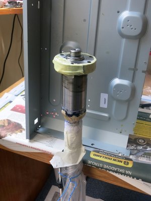

				Napsal: 8. 6. 2013, 12:34
				od Thomeeque
				lubos píše:Co myslíte,
mám na mašině kuličkový šroub 32x4 a je na něm vůle cca 0.2 což je nepoužitelné. Bohužel cena nového předepnutého šroubu je zatím mimo a tak mě napadlo zkusit z matice vyházet kuličky a vnitřek vyplnit GSkem..
-  GS matička jako z prdu kulička, čerstvě odlito..
 T.
				Re: Odlévaná matice GS- super fluid
				Napsal: 8. 6. 2013, 1:10
				od Kvako1
				ty kuličky jsi tam nehal ? nebo jak jsi odcílil aby to bylo v ose ?
