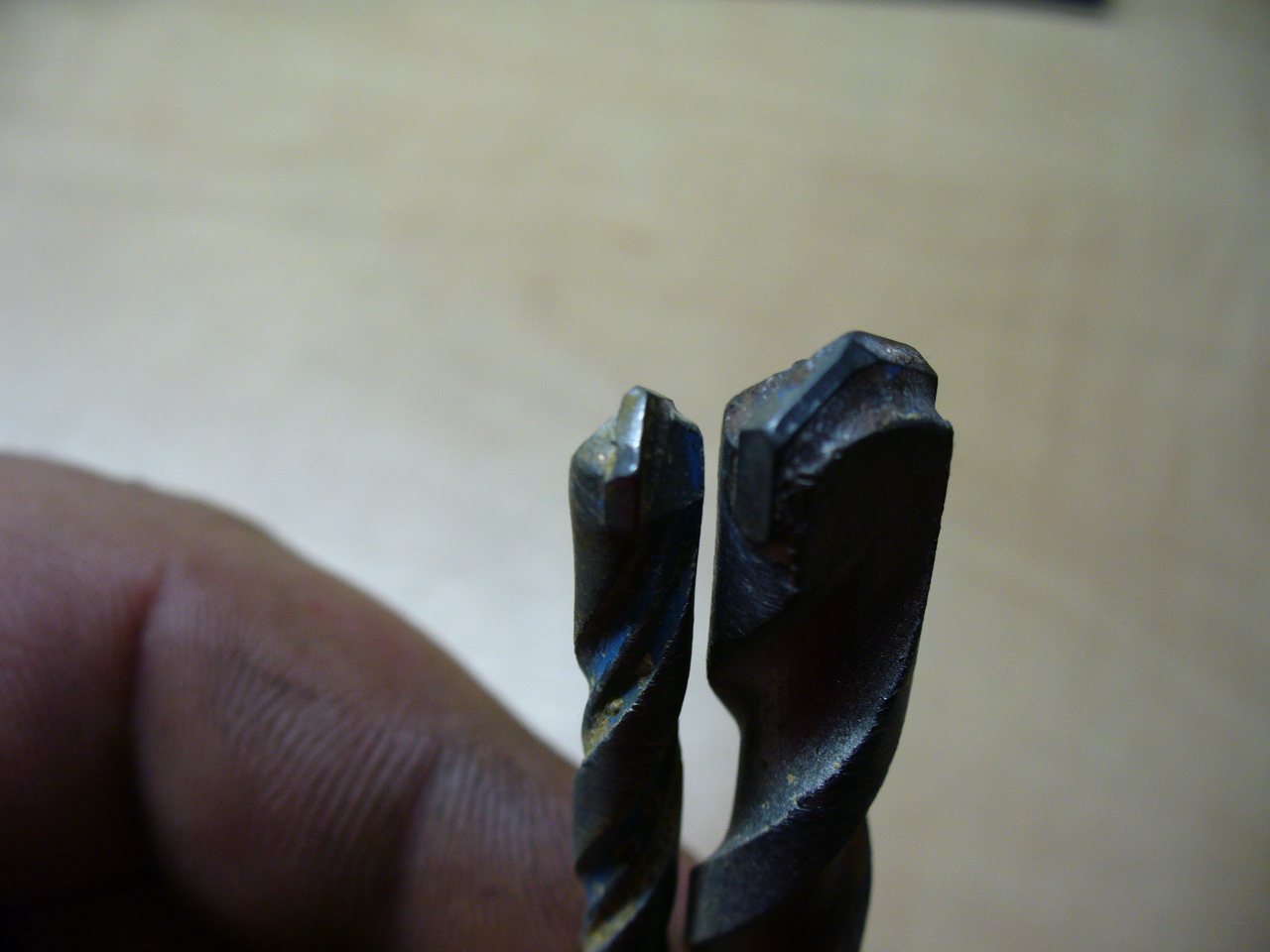

Vlevo od bosche beton-kov stejný jak ty narex nahoře , vpravo klasika do zdiva rozdíl patrný :wink:

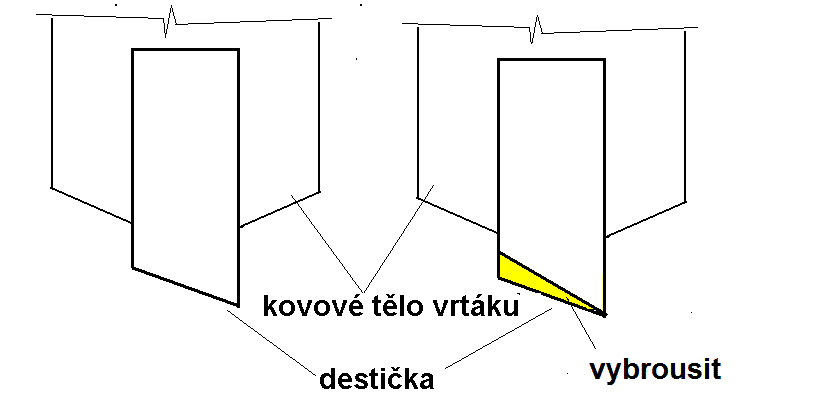

to je moc složité,stačí když zbrousíš ty hřbety 8)

tumlik píše:to je moc složité,stačí když zbrousíš ty hřbety 8)
Takže na hřbetu je jen menší úhel ?
(Tedy myslím ostřejší ;-)
Viz Obr ;-)

Na různých výstavách se podobné vrtáky prodávají a předvádějí tam vrtání do pilníku, listu pily, radeka,... Vrtají vysokýma otáčkama a dochází k natavení materialu. SK destička neni k vrtáku naletována, ale je přivařena.

Tak jsem si pokusně nabrousil na diamanťáku starej vidiák. Světe div se, ono to fakt funguje. Dá se s tim provrtat cokoliv. Nasucho, pořádný točky a velkej tlak (stojan). Chvilku nic a najednou odlítávaj červený špony - Nevrtat polosvlečenej jako já, ale pořádně oblečenej a s brejlema, ty špony jsou fakt červený a nejsou odříznutý jako u normal vrtáku, nýbrž to dělá takový harmoniky. No a ve výslednu nemisí bejt vrták ani ostrej... Paráda

Tak nevím sice co jsi vrtal, ale mě lítaly špony normální, že bych mohl vrtat i v plavkách. Možná to chce naprosto ostré hrany. Já zkouším ostrost tohoto vrtáku na dlani své ruce. Cítím jak má snahu brát. RADECO jsem zatím nezkoušel vrtat, možná to tam zčervená, kdo ví.
