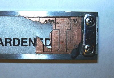

pájač dal odkaz na krasnu nastrojaren a našiel som tam aj foto :
Obrázek

Tak začínám zvažovat to vyleptat v té např.novodurce, a laborovat dál.

Taky by mě to zajímalo, jenom asi bude docela problém s přesností. Nebo přesnost toho leptání je nějak softwarově pořešená? Mi nikdo netvrďte, že odměřuje v setinách po kusu kuprexu s vyleptanejma téčkama

No to je pochopitelně to jádro pudla.
Většina posuvek má přesnost rozhodně menší než kolik ukazují - zpravidla +/- 0,02 až 0,03 mm což by asi i odpovídalo přesnosti leptu.
