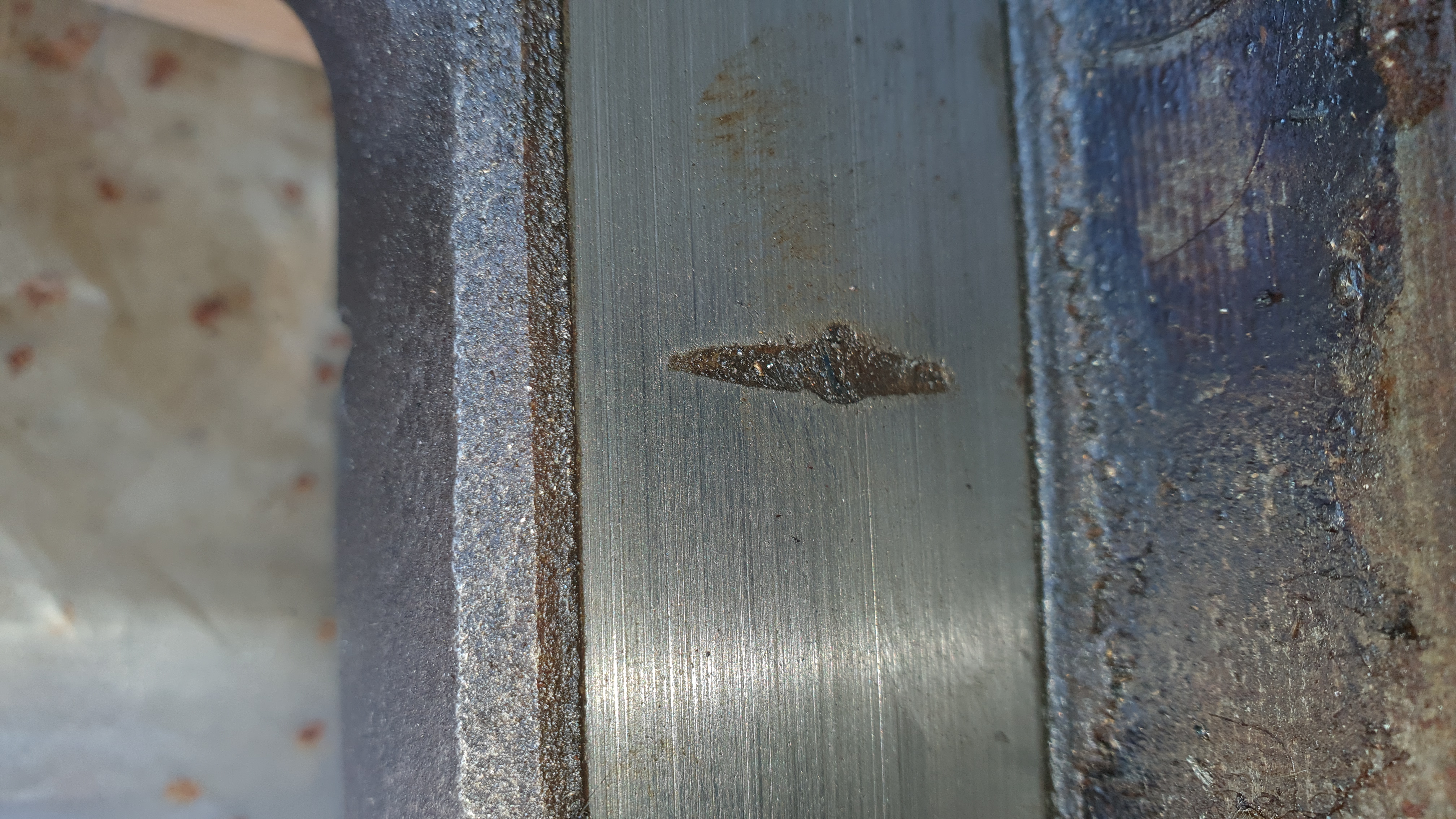

No minimálně nebyla na loži nikde rýha. Ale pravda, tenhle měl zase třeba průsak oleje z vřeteníku. Jestli to bylo někde v kluzném uložení, tak by to taky nemusela být taková výhra...

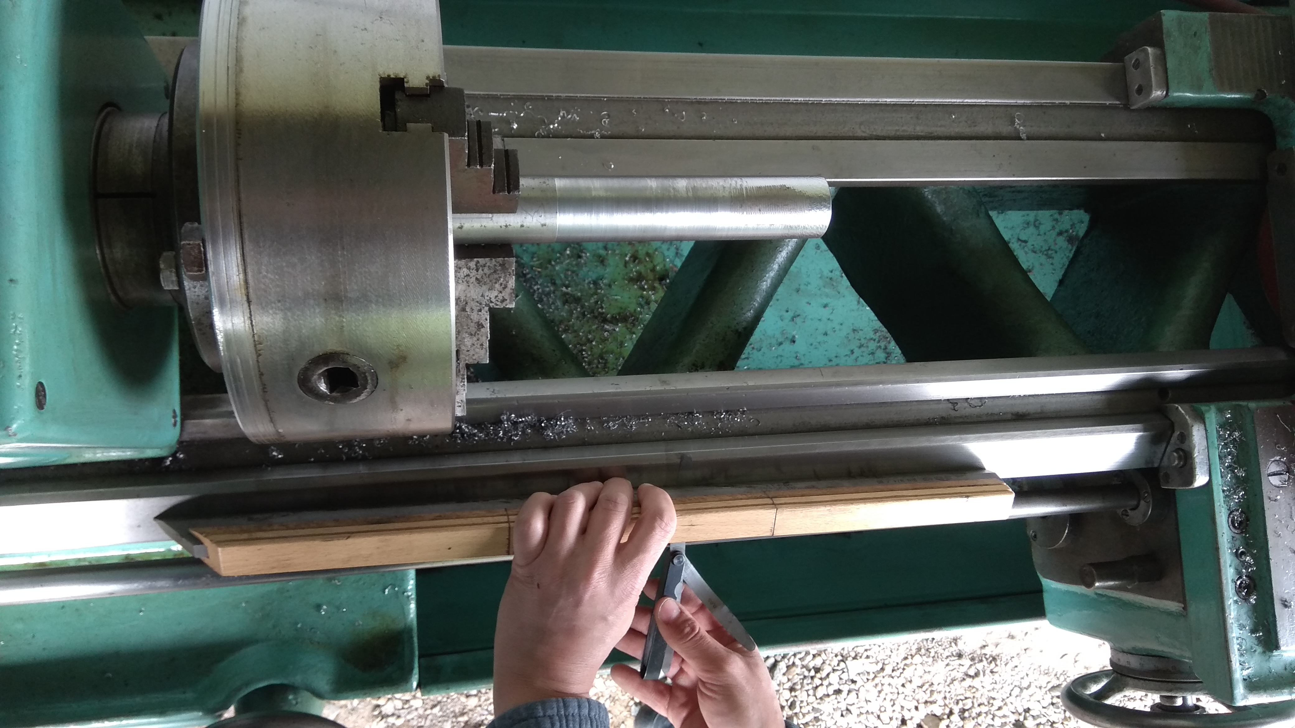

toto bol prvy ktory som bol pozerat ked som hladal sustruh a ako prve som dal na loze 700mm nozove pravitko.bez problemov tam vliezla 0.1 mm sparomierka.dalej som uz ani nepokracoval odchylkomerom. dotycny zan chcel 4400euro

0.1 mm, to bych neřešil (i když možná kecám...). Znatelná rýha ve vedení hádám značí trochu větší problém...
Nebylo by lepší pravítko přiložit na odvrácenou stranu vedení? Tam se lože přece projede víc než na této straně... ?
No jo no, základ je si vše změřit. Při koupi druhého soustruhu už budu trochu lépe vybavený.

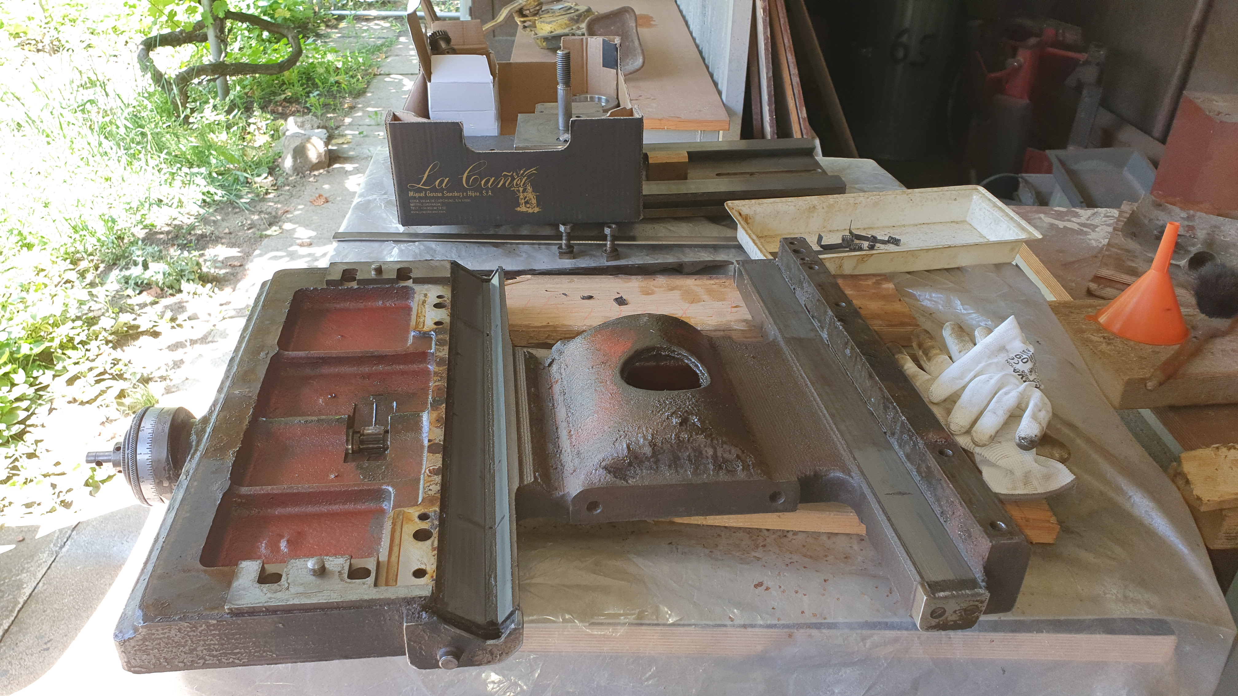

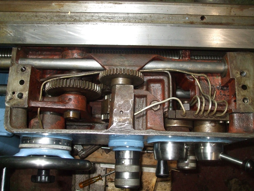

ja som tyce odpojil a zhodil suportovu skrinu.suport sa da aj bez toho zdvihnut len cela vaha suportovej srine zostane na tyciach a moze ich teoreticky ohnut,to som si neni uplne isty.s tym podopretim to nieje zly napad.gaminn píše: ↑11. 8. 2020, 12:41 Prach v oleji = brusná pasta. To mě přivádí k myšlence čistění saní, tzn. jestli by nebylo vhodné demontovat saně z loží. Samozřejmě až proměřím lože a rozhodnul bych se, že si soustruh nechám.
Jak složité je demontovat saně z vedení? Je nutné vyházet tyče a šroub podélného posuvu (případně - je to vůbec vhodné pro řekněme laika, nerad bych pak při sestavení zjistil, že jsem s tyčemi někde mimo osu) nebo teoreticky stačí nějak podepřít suportovou skříň, saně ze skříně odšroubovat a je?
Odpojit a vytiahnut tyce je jednoduche,vytiahnes kuzelove koliky.Urcite by som ten suport zhodil a vycistil zospodu z vlastnej skusenosti a taktiez vycistil suportovu skrinu a skontrolaval funkcnost rucneho mazania. je tam kopec bordelu a tie trubky mazania som mal uplne zapchate,zalepene takze to dnu vobec nemazalo

cital si tu prispevok ze sa da aj samotna vrchna cast odmontovat. ako som vravel ja som mal uplne zanesene nejakym bordelom tie drzaky pre olej,ktoe su zospodu sani a ktorymy sa mazu loze cez maznicky.no a samozrejme si treba vyrobit aj nove stieratka z filcu
