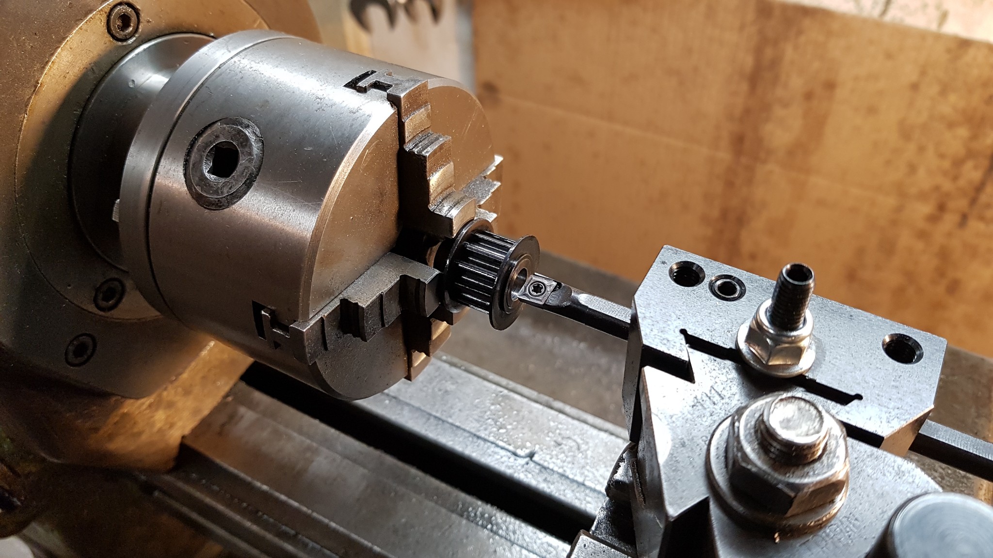

Vyzbrojen spoustou knowhow od vás, lepším nožíkem, nějakými v mezičase nabytými zkušenostmi a v rámci možností poladěným suportem (vymezil jsem ho pro malou oblast, ve které jsem se pohyboval), jsem to tentokrát dal celkem slušně. Stejně vznikl mírný kužel, asi tři-čtyři stovky na celé délce řemeničky, ale doladil jsem to smirkem, šlo to na to pěkně ztuha (dolu bych asi musel použít stahovák). Ještě udělám malý vývrt do osičky pro špičku červíka a bude to myslím v cajku.

Tipuju, že se díra směrem do hloubky zavírala. Tahle 80° kostka s tímhle rádiusem (tipuju 0.4) je vhodná leda na hrub, má tendenci držák odtlačovat. Na takovou dírku na šlicht je dobré picco (55°a rádius 0.2). Pro nalisování se běžně dělá přesah cca stovka a půl, takže 3 stovky kužel je strašně moc. Ono se to nezdá, ale na těch našich domácích strojích to není tak samosebou udělat díru jak má být. Já jsem např. nedávno díky jednomu přesnému průměru zjistil, že mám vřeteník pohnutý z osy. :mrgreen:

Jj, máš pravdu, zužoval se. Ale tentokrát to nebylo tak, že by to při opětovném průchodu něco bralo, alespoň to tak nevypadalo, nůž vyjel bez špon. Večer po bitvě jsem si to spočítal, 4 stovky na průměru na 15mm délky odpovídá vrcholovému úhlu 1°, to jsem mohl zkusit i kompenzovat natočením supportu. Jenže při těch vůlích, co na něm jsou, bych tomu stejně moc nevěřil. Jakmile šla osa motoru trochu strčit dovnitř, jen jsem to přeměřil (btw. mám ty měrky, co mi doporučil turnigy, dobrý! Jen se s nimi musí opatrně, imho nejsou zrovna z nejtvrdšího materiálu), sundal nůž, otočil řemeničku a přešel na šmirgl na tyčce. Jakmile to tam začlo jít i z druhé strany, už jsem jen vyvrtal závit pro červíka, začistil a zkusil to na motor natlačit, což klaplo na první pokus.
