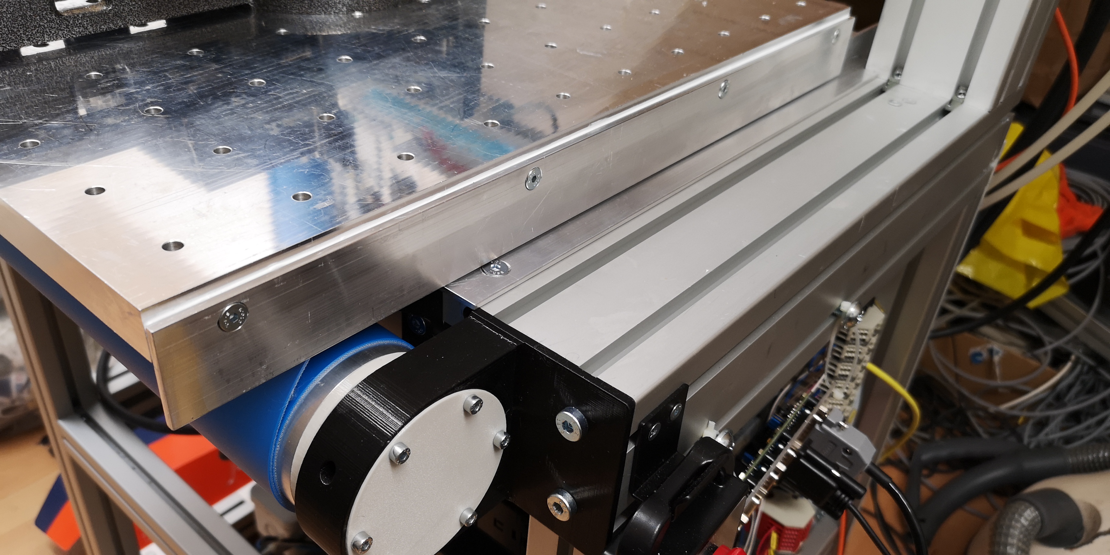

Krytování, krytování a zase krytování.
Nezdá se to ale zabere to celkem dost času.
Teď začnu dávat dohromady navíjecí kladky na krycí rolety.
Sice to nebude dokonalé, nedovedu to zavřít komplet, ale kuličkové šrouby by měli být chráněny skoro na 100%.
Vedení bude spárám v krytech blíž, ale projde tam toho minimum proti řešení úplně bez krytu.
Uvidím kolik toho bude lítat vrchem, zatím jsem na frézu špricoval líh stříkačkou, tady chci použít ofuk vzduchem s lihem a ten proud s tím může zahýbat.

Nachystány díly pro další navíjecí kladky.
A jedna už je skompletovaná a jezdí :D
https://youtu.be/UHIuJla_MVQ
Navíjení jde hezky, ale ta síla pružin by mohla být větší, lépe by se to vypnulo.

Re: Hliníkové CNC CJUZ II
Napsal: 6. 2. 2021, 9:45
od Cjuz
Mrosconi píše: ↑6. 2. 2021, 6:42 To jsme zjišťoval a v umexu mi doporučili obyčejsou gumu pro užití s oleji a tvrdí, že je to absolutně v pohodě.
Máš tam dvě pružinky nebo jednu?
Dvě, jen na jedné straně by bylo málo.
A pro Mexe, takto je zakrytovaný bok. Sice tam pořád jsou různé otvory, ale na tu moji "produkci" je to snad dostatečné.
Osa X připravena na kompletaci.
Napsal: 6. 2. 2021, 10:16
od Mex
Cjuz píše: ↑6. 2. 2021, 9:45 A pro Mexe, takto je zakrytovaný bok. Sice tam pořád jsou různé otvory, ale na tu moji "produkci" je to snad dostatečné.
Jo, tak to už máš zavřené pěkně.
Já to té svojí frézce raději nebudu ukazovat. Ona by to pak určitě chtěla taky.
Díry v tom pojízdném stolku jsou předpokládám slepé.
Docela obdivuju Tvoje nervy. Pořád to vylepšuješ a dáváš do toho spoustu práce a úsilí. Přitom jsi zřejmě pořád nedořešil to, že Ti celá konstrukce vlaje ve větru při pohybu os. Já už bych určitě vyměkl a pokud bych nedosáhl nějaké rozumné tuhosti, tak bych asi neměl koule na to rozvíjet to do tak pěkné podoby.
