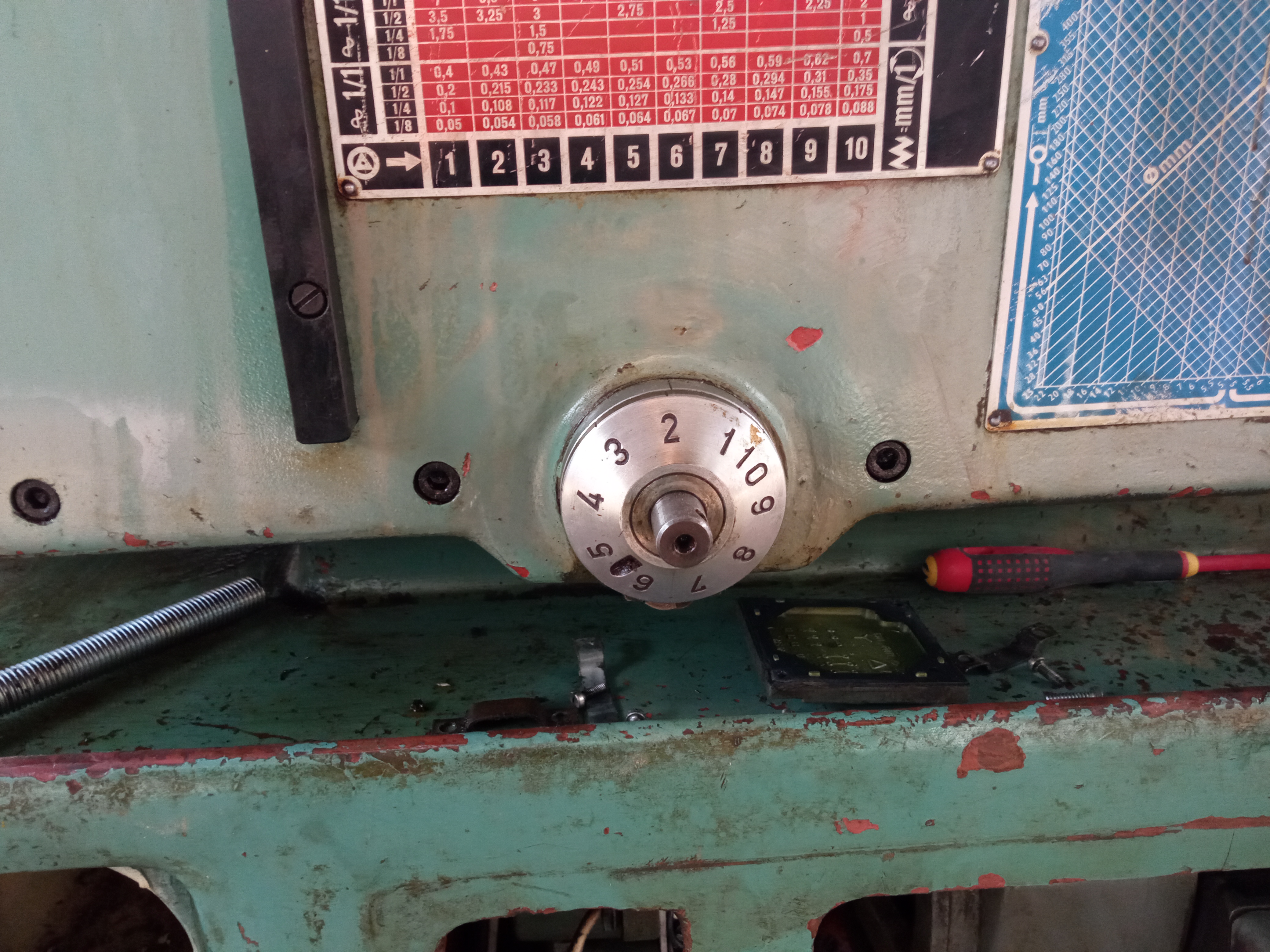

Příspěvky: 1310
27. 9. 2022, 1:01
Můžete mi někdo poradit, jak je ten knoflík se stupnicí upevněn? Potřebuji jej dostat dolů, abych mohl otevřít skříň kvůli přetěsnění, neboť teče. Je to jen nalisováno - takže stáhnout? Nebo je to nějak jinak? Z dokumentace to není patrné.
Díky.
P.S.
Ten červík jsem odšrouboval. Pomocí dvou šroubováků to nejeví snahu k posunu. Nechci se uchylovat k násilí dokud nevím, jak je to konstruováno.
