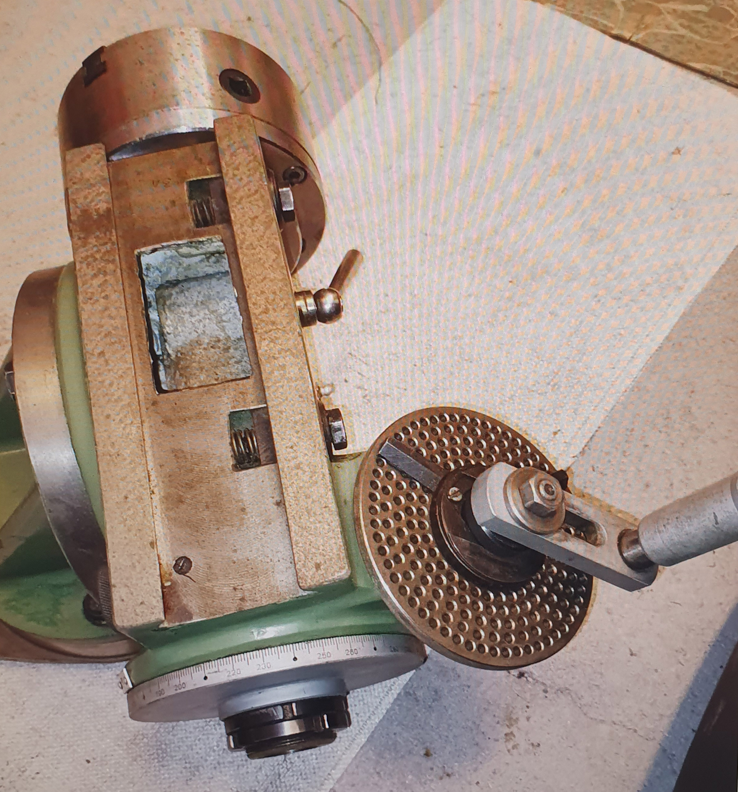

Ahoj kamarádi
Chtěl bych znát váš názor na děličku, je menší než ta co mám na fn20, nemá klín, má stahovací šrouby a samo není prořízlá na deformaci. Je dole kulatá, ne hranatá, nemá gufero ani o-kroužek na vřetenu, patří do ní kratší šroub. Kličky nejsou "tosácké", připadají mi jak "deckelovské"
Co si o původu myslíte? Rozměr upevňovacích šroubů a kamenů odpovídá fn20.
To jen abychom se vrátili ke strojařině a nehádali se jen o prezidenta :mrgreen:

mam podobnu aj s tramom pre hrot na FUS 22 Rumunsko.

nonius vyzerá ako na deckel fp1

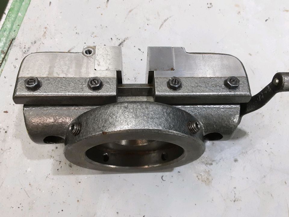

Moja s FUS22

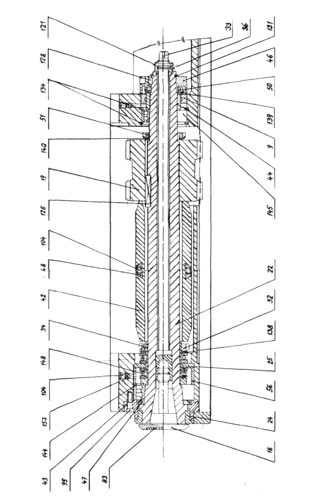

Ahoj, měl bych dotaz a prosbu o radu k vřeteníku / vřeteni.
Na vřeteni je před ozubeným kolem válec 42 s vyvažovacími závažími 48. Jak moc volně by se tento válec měl otáčet po vřeteni? Nebo by se neměl otáčet a být stažen “na krev” maticí 51 přes ozubené kolo.
Ptám se proto, že můj stávající stav je takový, že se otáčí poměrně volně i přes poměrně dotaženou matici 51. Moc pak nechápu účel tohoto vyváženého válce, myslel jsem si že je to setrvačník, ale pokud při otáčením vřetene (rukou) prokluzuje, tak tuto funkci moc neplní, alespoň dle mého názoru. Nadruhou stranu kdyby se neměl protočit bylo by pod ním v drážce pero, to je ale pouze pod ozubeným kolem.
Děkuji za odpověď a názory, Pavel.

Jo to bude ona, díky

Pokud je z FUS-22, tak tu bych měl doma asi mít taky. Chceš to potvrdit do třetice :lol:

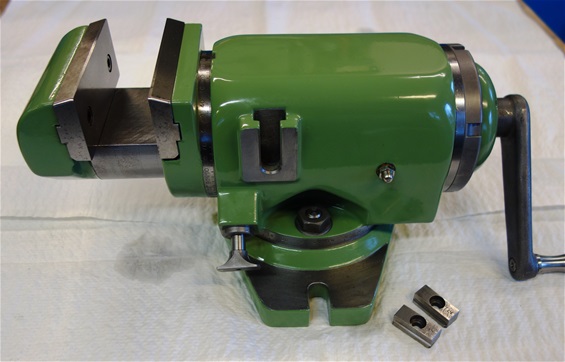

Pardón, nie Schaublin, ale Deckel. Takýto:deckel.jpg
to není tenhle svěrák (symetrický), ale vyosovací přípravek na razníky, jde to na té fotce vidět, že je nesymetrický :wink:
šaubliňáckej vypadá takto :D

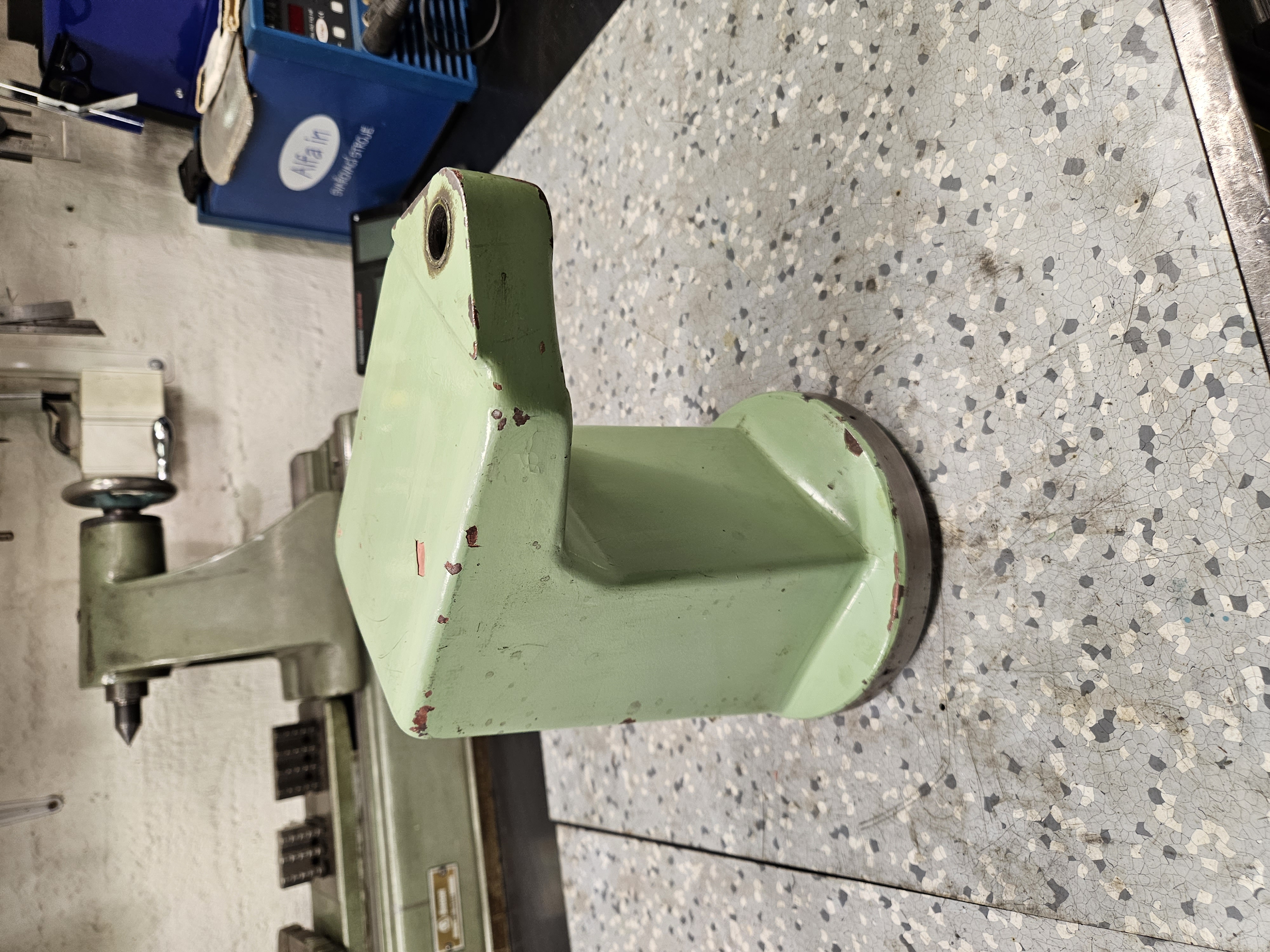

Ahoj kamarádi
tak jsem sehnal poslední příslušenství co chci :lol: :lol: :lol: opěrné rameno pro horizontální frézování :!: Je to laskavostí kamaráda a jeho kontaktu, tímto mu moc děkuji! Je asi fungláč jen v konzervantu, no paráda.
Teď ještě sehnat dlouhé trny, nemáte někdo v syslátech?
Trochu mě překvapuje, že vložka je asi litina, nebo tak něco, na všech co jsem viděl bylo futro bronzové. A nemá mazničku, a nikdy nemělo, dělalo se asi víc variant, netucha... Vím že další vložná futra byly ocel a broušené nakulato, měl jsem ho v ruce, když je vytočím z bronzu nebo zedexu, asi se nic dít nebude, ne? A brousit je taky teda asi nebudu :mrgreen:
Díky za rady

Super a už i očištěné :-). Ať slouží. BTW: zkoušel jsi už jestli ti pasuje do osy s vodorovným vřetenem? Mne by pak zajímaly zkušenosti jak ho případně spárovat. Jestli je na to nutný nějaký forychtung, nebo se do vřetene jen upne vyvrtávací hlava / tyč, lehce se povolí držák obráběcích hlav a pohybem rukou dopředu dozadu se díra ve futru upraví. Samo s předem nalisovaným novým futrem s o něco menším vnitřním průměrem.

Ahoj
zatím nezkoušel, nechce se mi sundávat palice jen na prub, musím ještě dát dokupy tu rychloběžku a šťouchací a pak budu dělat pokusy a měření. Nemám poslední dobou na dílnu vůbec čas, teda i na vše ostatní, práce co dělá koruny má holt přednost před zábavou :D
Párované byly, ale technik co to dělal, mi potvrdil že se to udělá doma přesně jak píšeš, třeba někdo tady bude vědět víc

Nesmysl. U frézek typu FN jsou přesně určené polohy vysunutí trámce, aby byla kola v záběru, takovéhle pokusničení je dobrý tak akorát na očesání zubů. Díra pro pouzdro se proměří hodinkama v horizontálním vřeteni, označí se ryskou poloha vyosení a vyrobí se nové vyosené pouzdro. Zalisuje se ve správné poloze.

Nevim necham si poradit, ale projizdim to presne v poloze aby kola v zaberu nebyla, protoze nahon na svislou palici nepotrebuju, projizdim to spodnim horizontálním a potrebuju rucni posun o dva centaky a fenka ma posun mimo záběr asi sest.

Posouvat s trámcem s koly mimo záběr ano, ale třeba nějakým šroubem atp. Drkat do toho dlaní, kdy to vlivem statickýho tření drží a najednou se to rozjede neni nejlepší nápad. Zase tak lehce se ten trámec nepřesouvá, zvlášť né úplně povolenej.
