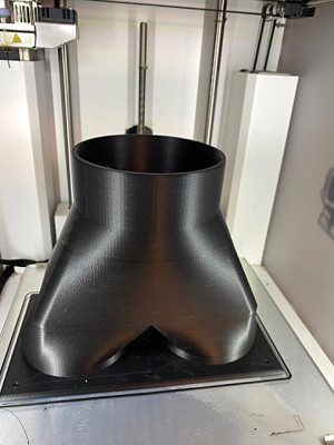

Vzduchotechnika
Vzduchotechnika
V rámci dodělávání nového laseru modifikuji odsávání "smradíků". Tohle je první díl "přepínače".
Velikost 210x115x190mm Ultimaker 2+, Poly Tera PLA, tryska 0,6 a teplota 206°C.
Re: Filamenty pro 3D tisk - zkušenosti
Napsal: 29. 12. 2023, 8:54
od zverodoktor
Pekné! Teším sa na ďalšie diely a fotografiu celku. Taký prepínač je užitočná vec, ak človek má viac strojov a jedno odsávanie.

lubbez píše: 29. 12. 2023, 8:47 trubka_laser.jpg
Koukám, že i tryskou 0.6 dosahuješ parádní povrch.
