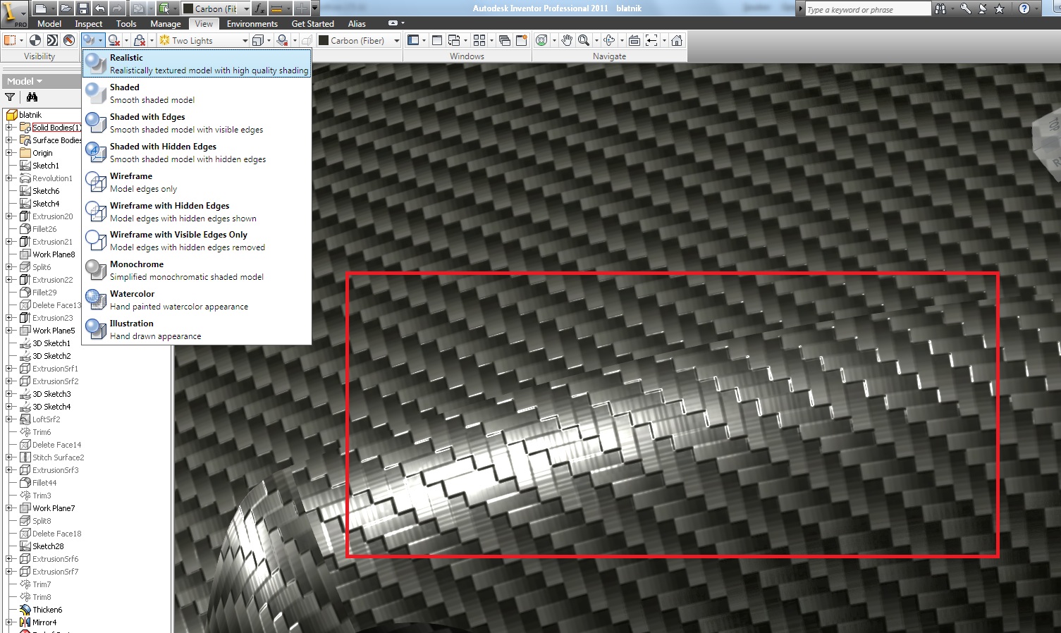

Nieco som o tom nasiel na internete, tak som si tu 2011 stiahol, ale pokial davam render, tak mi to stale robi len cez procesor. Kde sa to da nastavit? Vraj sa to nema robit cez to Inventor Studio, ale inu moznot som nenasiel. DikyMambo píše:Jo inventoru (2010) sem delal i na P4 2,6 a 2Giga ramek a stray ati grafice. Slozite soubory to chrosuta sice trosku dele ale jina to de v pohode. I nova 2011 na tom bezi i s rendrem pres grafiku.
to, ze sa to rozhybe je animacia. rendrovanie je, ze ti s toho urobi video a niekom ho ulozi, alebo ti urobi staticku snimku zostavy a tu niekam ulozi. pravdaze to robi vo vyssej kvalite ako keby das len PrtScrn a ulozis si ten obrazok.
Render pres grafiku bylo asi trosku spatne vyjadreni. 2011 umi pres grafiku akcelerovat hlavni okno ne fotorealisticky render co de ze studia. Kdyz si v zalozce pohled prepnes styl na realisticke nebo tak nejak (uplne to horni) tak uvidis co myslim (zkus treba dat carbon material, a nebo zavit).

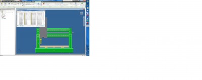

1) simulaci myslis co ? Pokud pevnostni analyzu FEM a nebo simulaci dynamickou. Tipuji ze FEM analyzu.
Takze co me leda napada mas definovany material ? pod polozkou materials kdyz na ni dvojkliknes tak bys mel mit nazev dilce a u nej material. Idelane posli obrazek co a kde ti to pise (celeho okna inv.)
No napul, simulace sestav je slozitejsi. Pokdus jsou dobre dotykove vazby(budu predpokladat ze jo jinak to casem hodi chybu jinde), tak je potreba kazde soucaste priradit material (veci z knihoven ho budou mit), tak vlezd do kazde soucasti a v seznamu co je napravo, nejhornejsi polozka (je to nazev soucasti), klikni pravym tlacitkem a dej iVlastnosti, tam jdi na posledni zalozku fyzikalni a tam je volba materialu tak ho v seznamu vyber a dej ok a uloz soucast. Tohle udelej u vsech soucasti. Az v te tabulce jak si posilal obrazek nebude nikde vychozi ale bude tam misto toho treba ocel.

Dalsi problem vznika ked chcem "sešít" tu zltu gul. matku, a ani na vozicky nemozem zmenit material na iny nez vychozi, je to sede a neni moznost to menit
