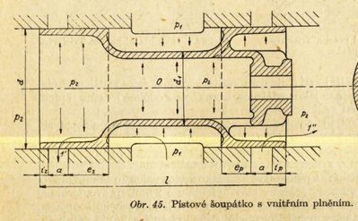

Zdravím,
potřeboval bych poradit s výpočtem pístového šoupátka. Pohon bude výstředníkem z stephensonova rozvodu, s vnitřním plněním. Šířku vstupních otvorů mám 10mm a potřeboval bych spočítat jednotlivá krytí šoupátka nad otvory.
Počítal už jste to někdo, nebo to střílíte od boku?
Příspěvky: 23323
12. 11. 2012, 10:47
Na pakove pomery stephensona jsou ruzne programy na netu
Co se tyce kryti vlastniho soupatka tak to vyplyva z funkce
jova
Příspěvky: 2574
12. 11. 2012, 10:59
Nějaké programy mám stažené, ale není mi z nich jasné jak vypočítat hodnoty Ez, Iz, Ep, Ip.

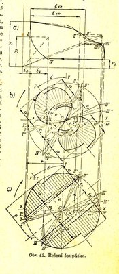

jova
Příspěvky: 2574
12. 11. 2012, 11:03
Mám na to i knihu, ale výsledkem jejich výpočtu, je něco, co mi spíše připomíná mapu hvězdné oblohy :(
