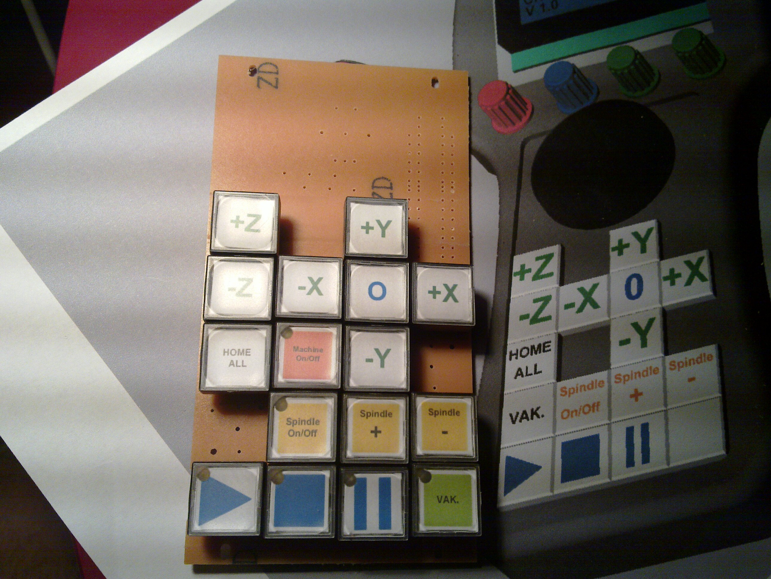

Tak jsem trochu pokročil... :roll:

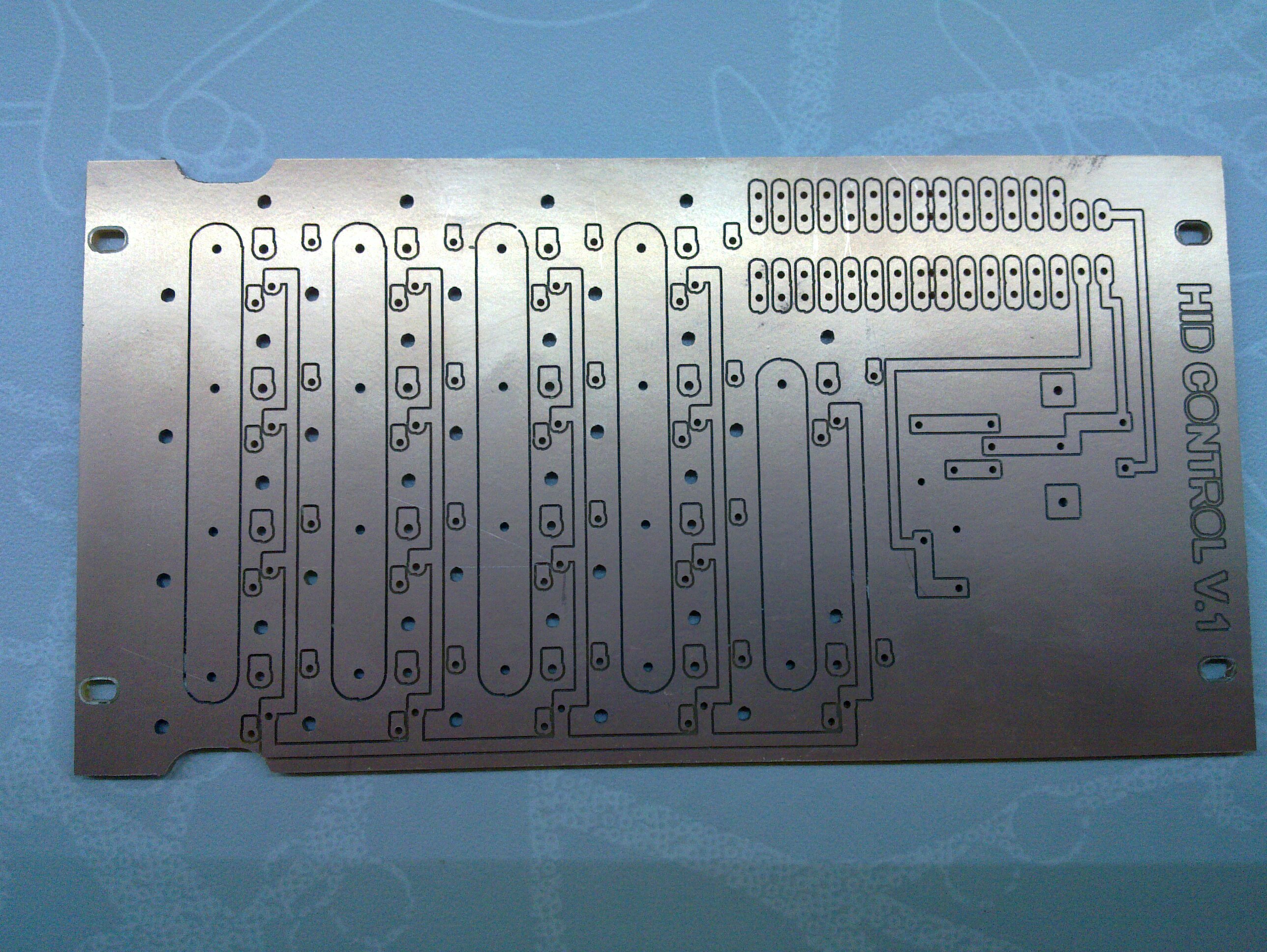

Tak jsem poridil frezu 0.3mm a plosnaky s ni jdou uplne perfektne. :D :D :D

Paik
Příspěvky: 191
Registrován: 23. 6. 2009, 11:24
29. 11. 2010, 7:56
prosim te co je to konkretne za typ?
krizma
Příspěvky: 172
Registrován: 7. 1. 2008, 7:12
29. 11. 2010, 9:37
typ ceho???
Martin
Paik
Příspěvky: 191
29. 11. 2010, 9:46
typ nastroje...resp kde si ho koupil...ja jsem to zkousel gravirovaci trojhranou jehlou ale vysledek nic moc melo to dost otrepu... podle toho obrazku co tady mas bych rekl, ze to vypada o dost lepe
misox
Příspěvky: 196
Registrován: 18. 5. 2008, 11:41
29. 11. 2010, 9:52
Asi si to mal tupé , alebo si išiel plytko, skôr to prvé.
Ja požívam gravirovacie nástroje z cncshopu.
krizma
Příspěvky: 172
29. 11. 2010, 10:07
Klasicka freza 0.3 mm CNCSHOP. Ma tam jen jeden typ 0.3. Pozor nesmis na ni moc dychat.... :D :D :D :D
