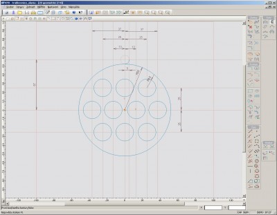

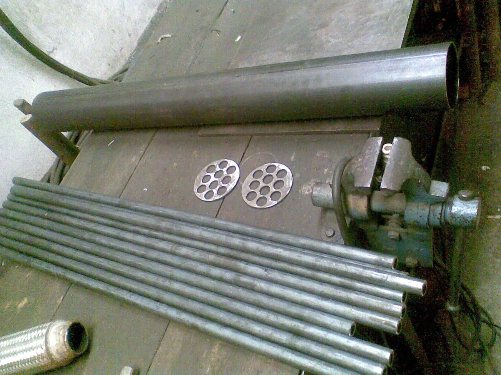

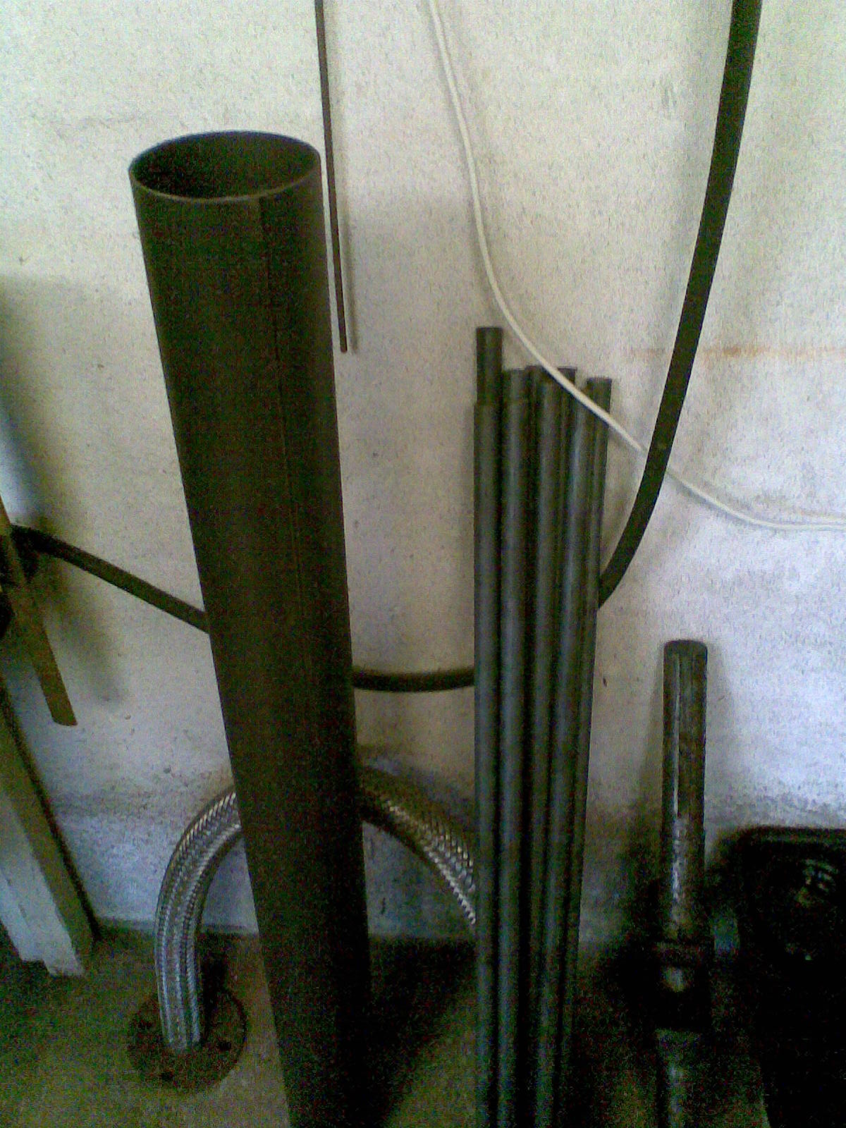

Takhle to bude. 10ks 1/2" trubek, dlouhých 1metr.

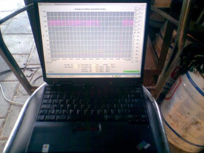

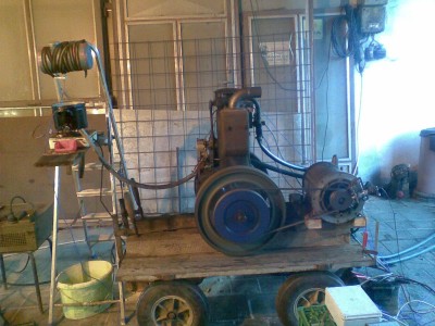

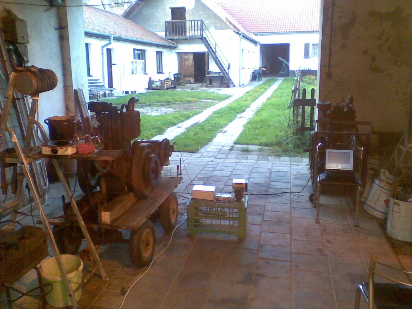

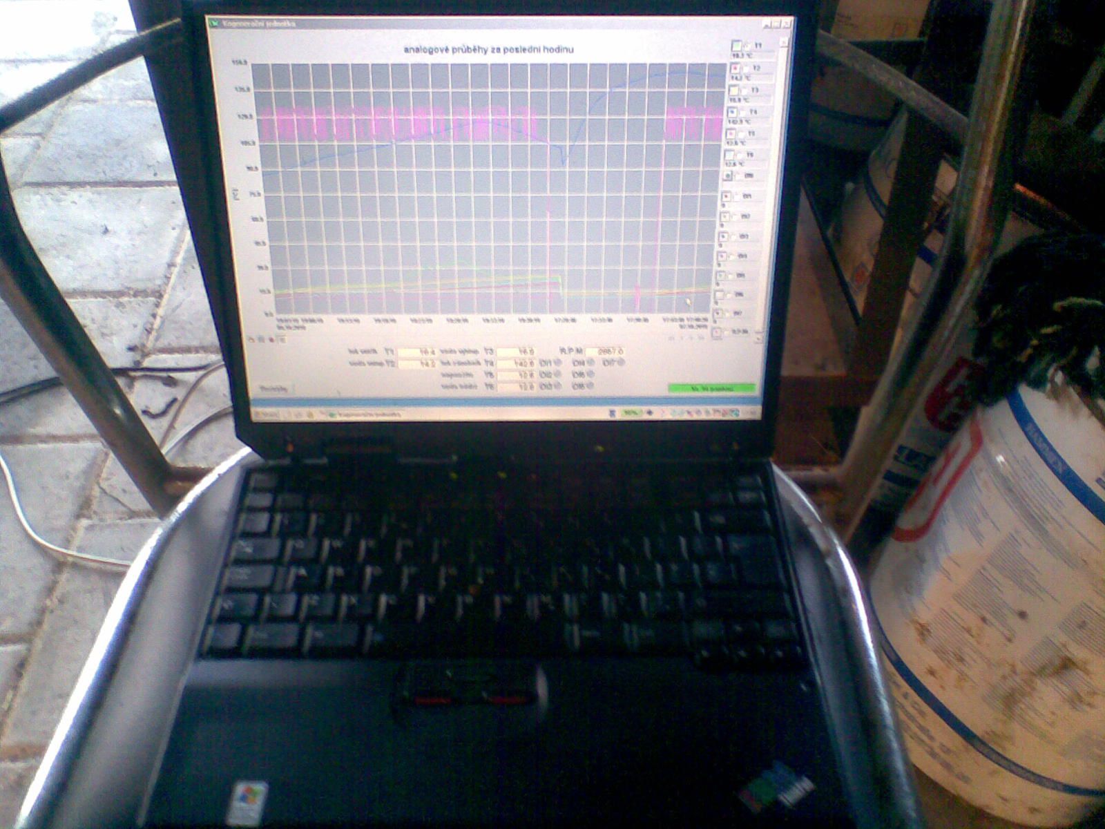

Začíná mi ta stodola být pomalu malá :D Musel jsem celý aparát přestěhovat dál od vrat, protože mi do toho pršelo.

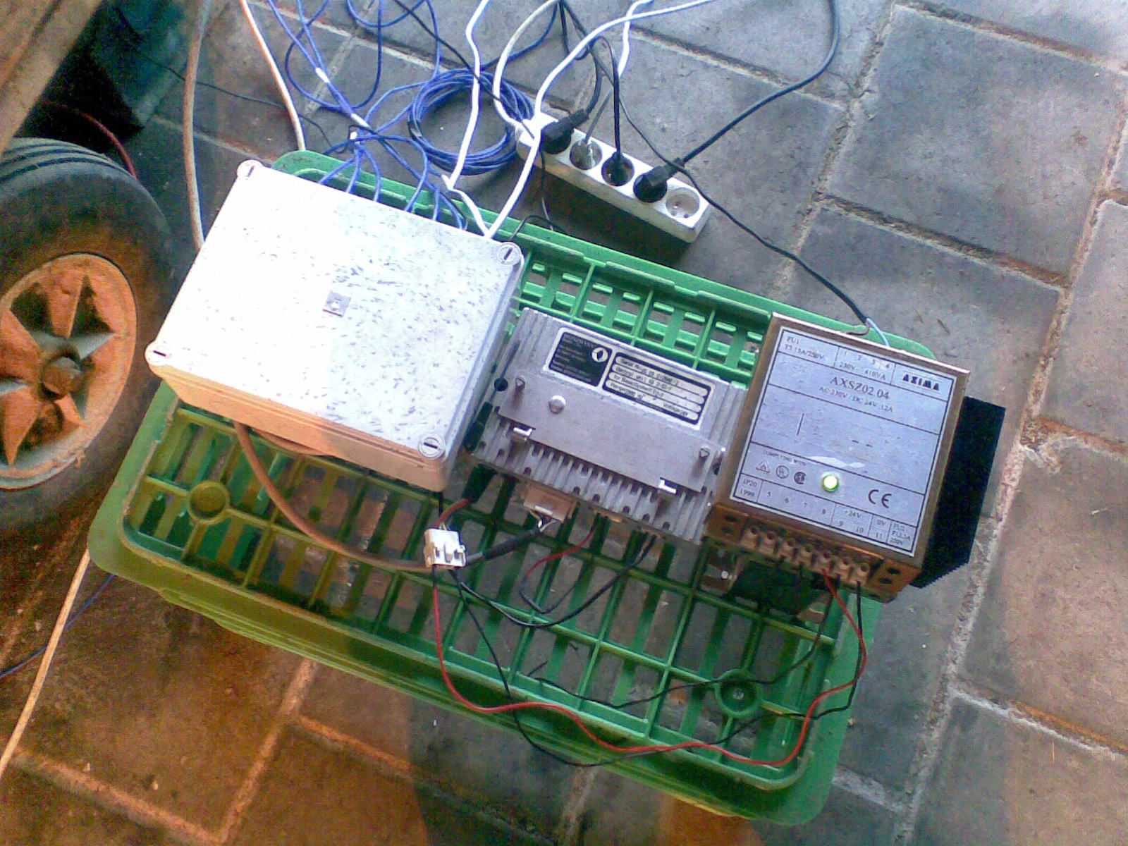

První dvě fotky - kogenerační jednotka v běhu, rozvaděč měření a regulace a poslední vizualizace hodnot

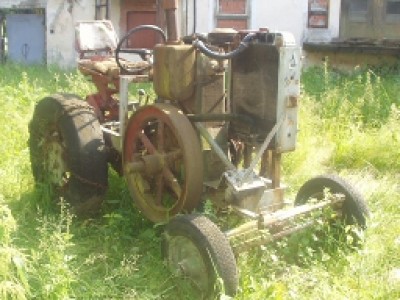

pavlaxy
Příspěvky: 1885
10. 10. 2010, 1:19

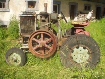

Ahojky všichni příznivci kogenerace , :lol: také jsem se zabývala myšlenkou na kogeneraci,ale času bylo málo... :oops: :P .zůstala jsem na cestě s takovouhle obludou ,která je současně traktorem :twisted: ,nejdříve jsem musela vyřezat to monstrum z malého lesíku ve kterém byla chudinka zarostlá - kmeny prorůstaly totiž všemi možnými částmi včetně setrvačníku :roll: .Šnekový spalinový výměník jsem našla na nějakém německém foru a prý dobře funguje i jako tlumič hluku... :lol: :P Držím palce .

Na tom traktůrku bych řekl že je Slavia 8HP. Ten by mi pasoval líp.
Já z toho mého na tuk dostávám při zachování stabilního chodu jen cca 2kW elektrické a 2kW tepelné, což je slabota. Předpokládám, že spaliňák udělá v teple další 1kW. Připadá mi že je podpálený výfukový ventil a tuk do motoru je málo nahřátý. Uvidíme jak se projeví další úpravy.

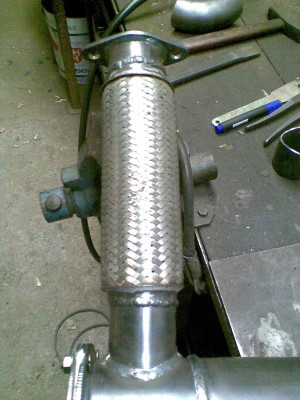

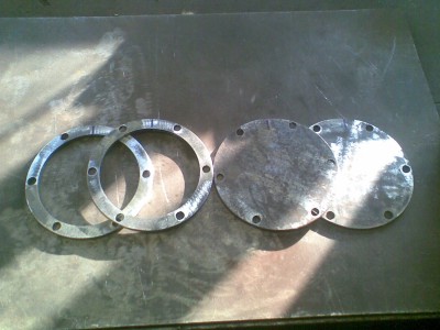

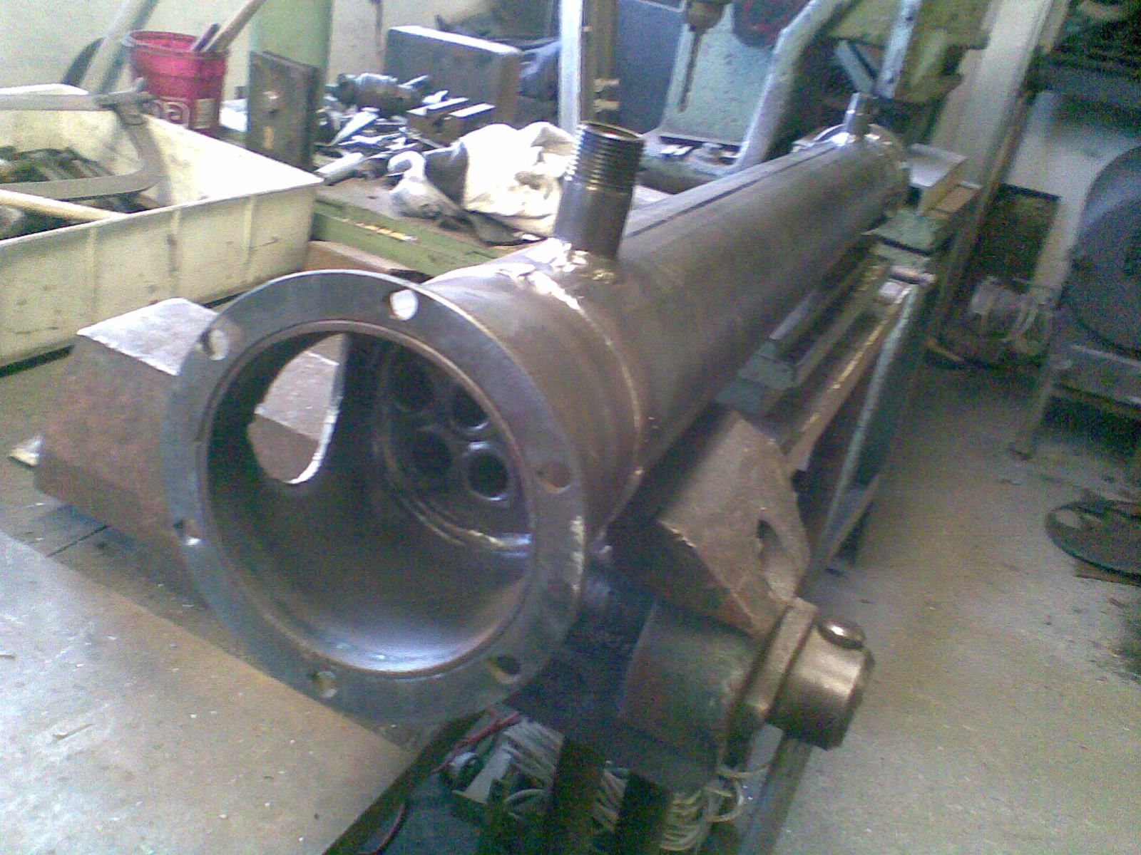

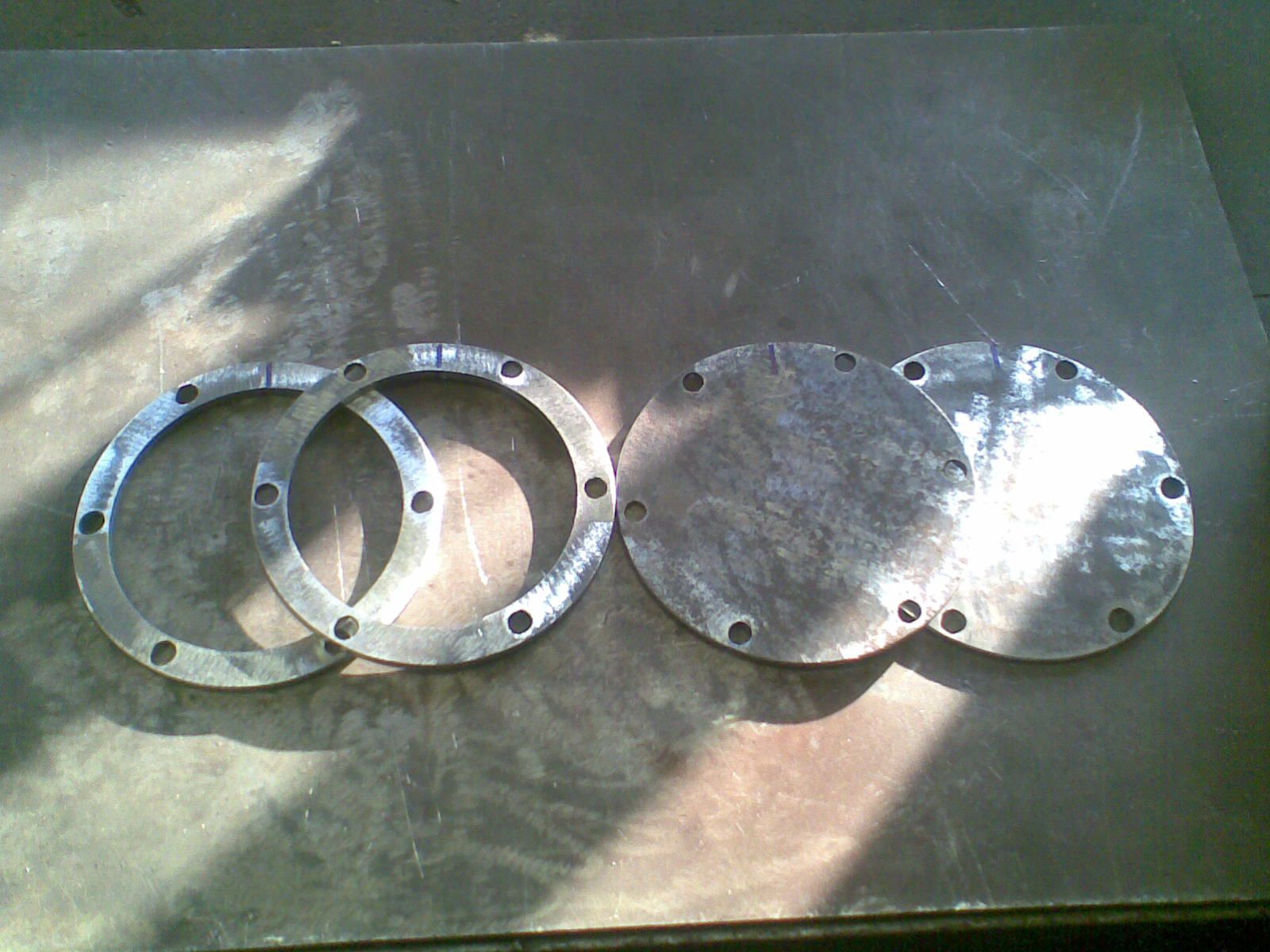

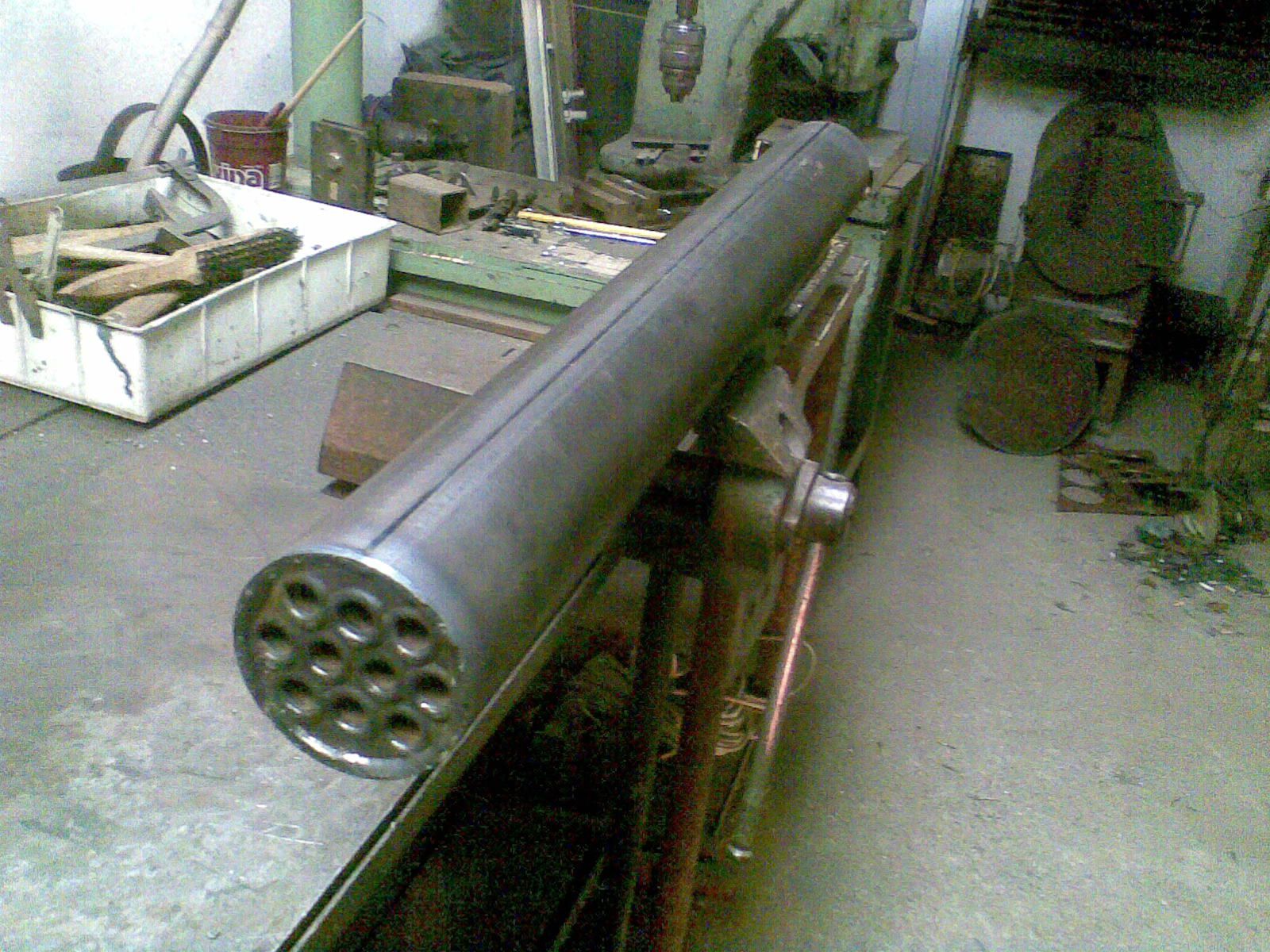

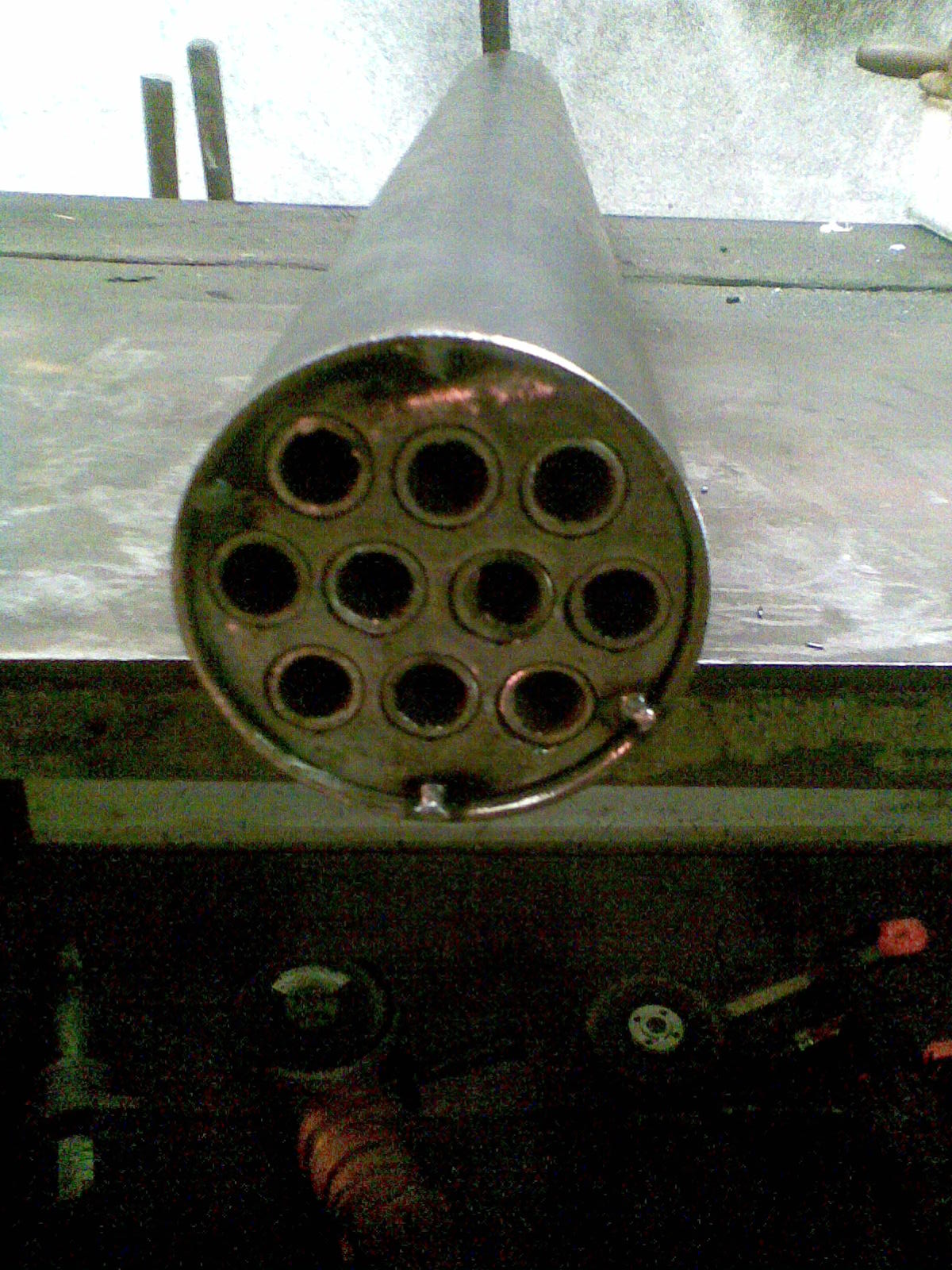

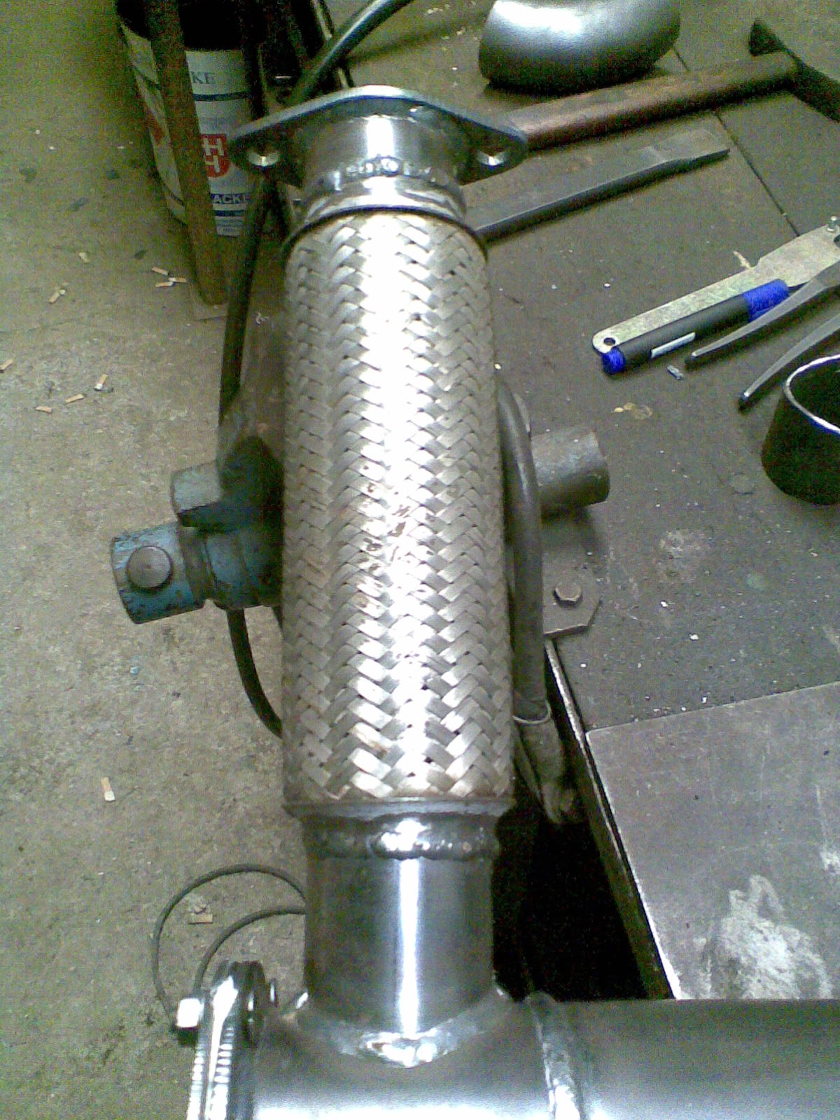

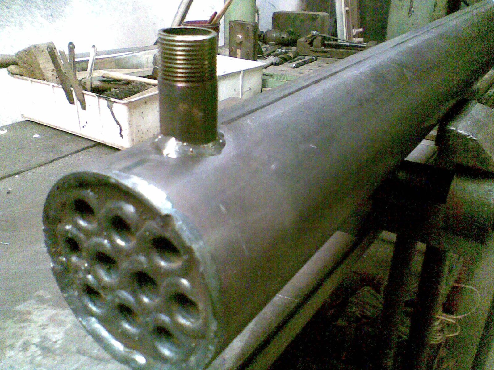

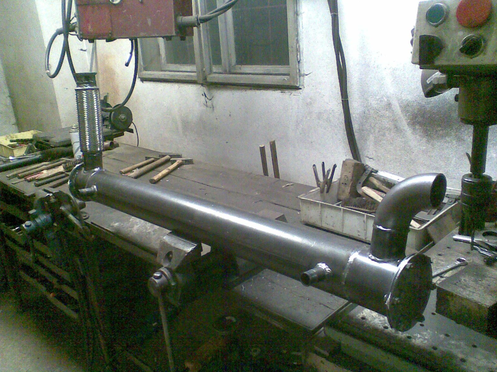

První fáze výroby spalinového výměníku. Po úspěšné tlakové zkoušce vodou se přivaří z obou stran komory s přírubami pro čištění a připojení spalin.

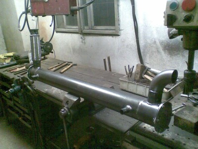

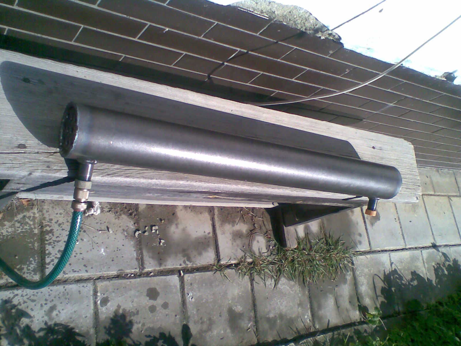

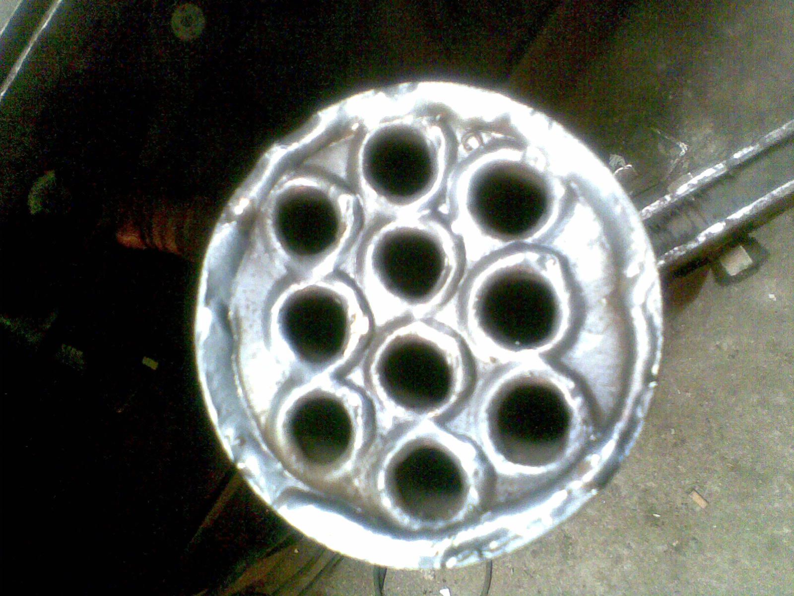

Tlaková zkouška vodní části vodou - tlak 3 Bar.
Jeden svar vlhnul :oops: - na metodu MIG nikdy není 100% spolehnutí co se týče hermetičnosti.

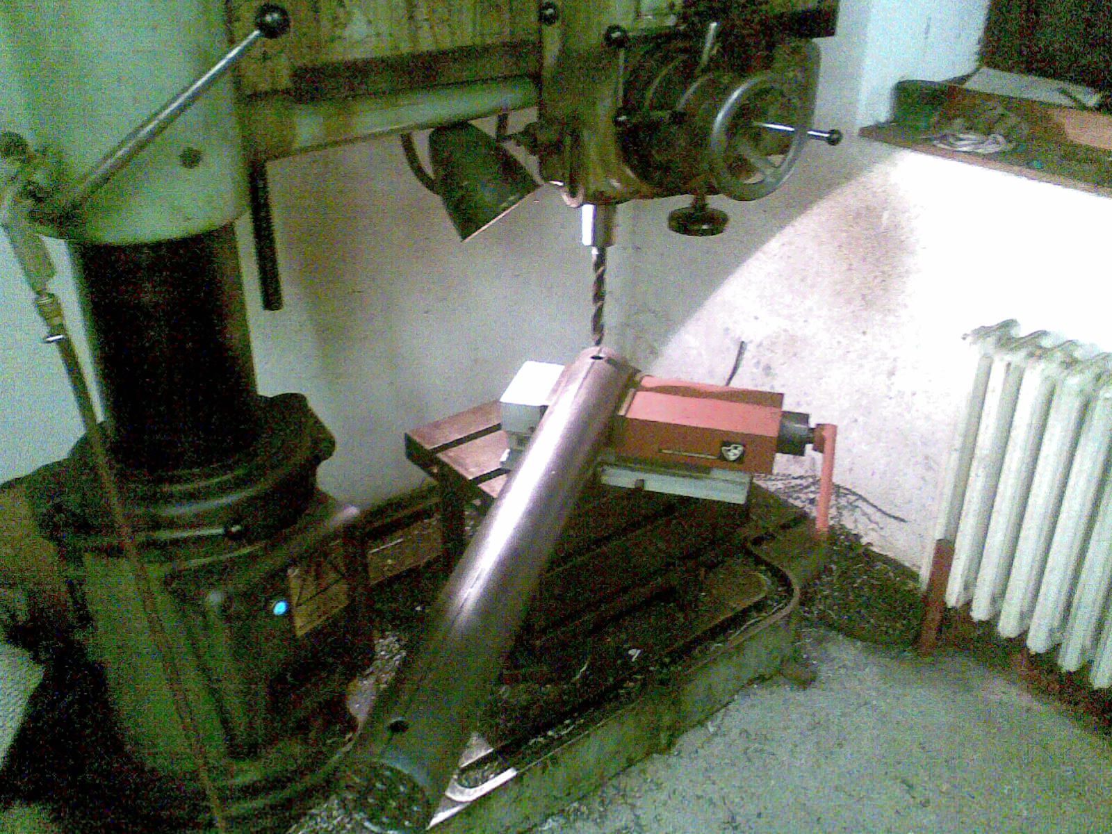

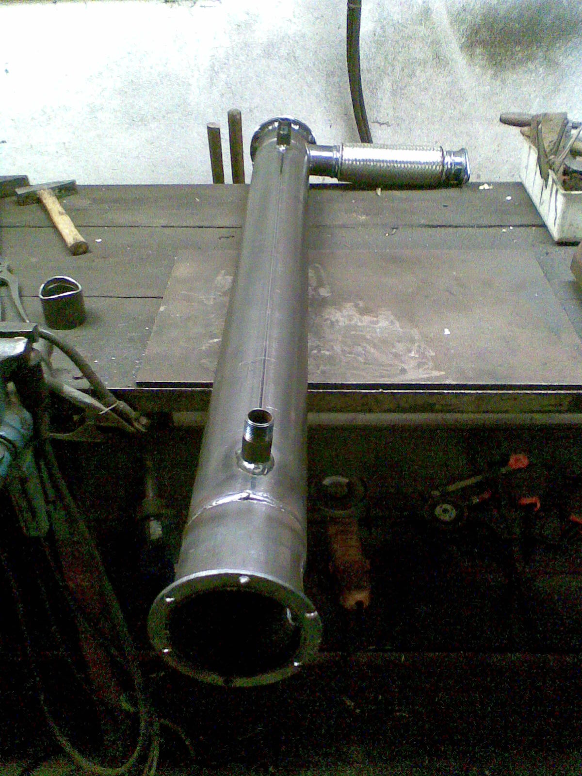

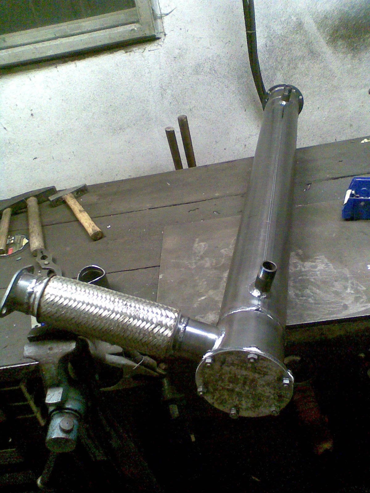

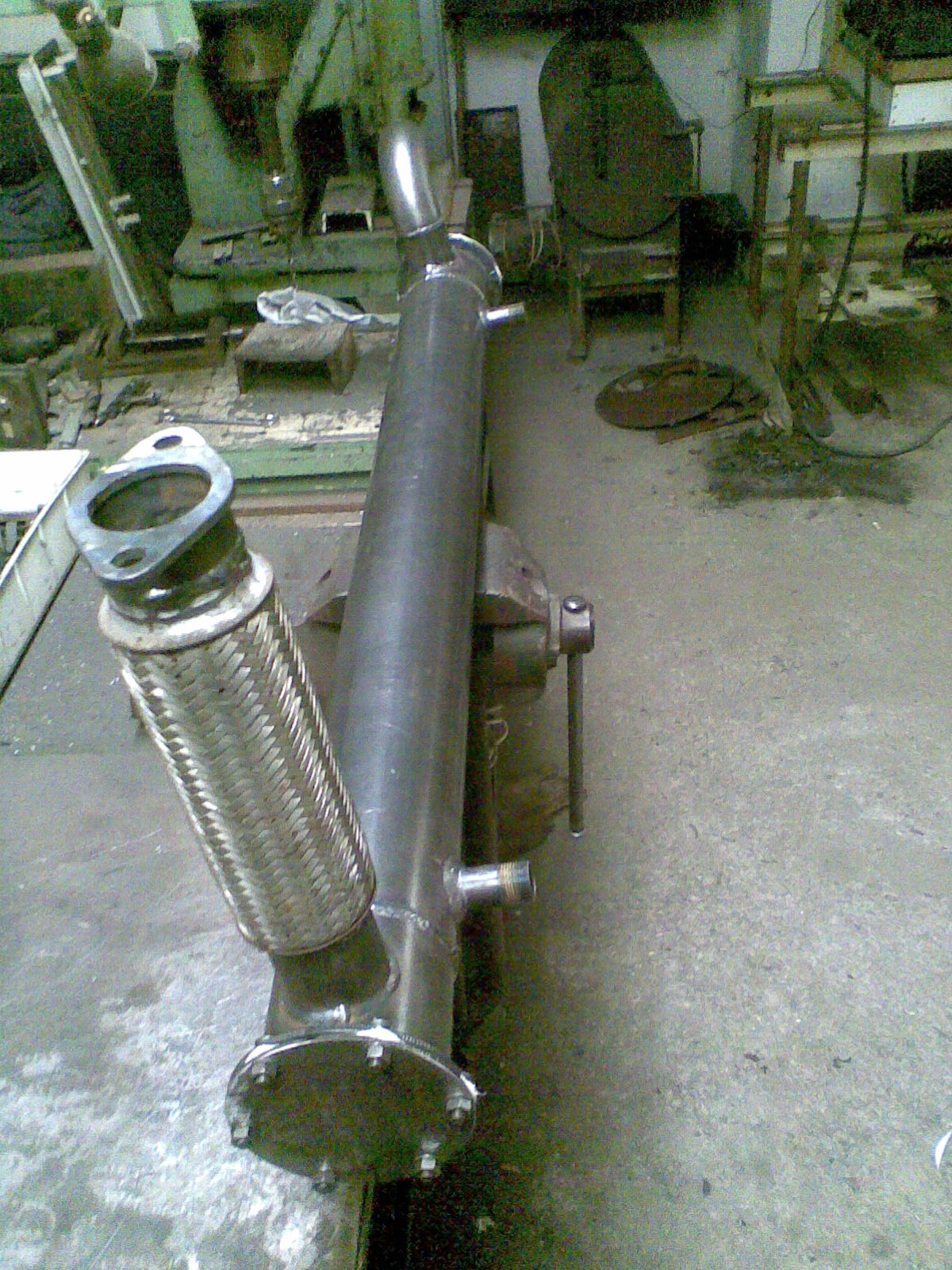

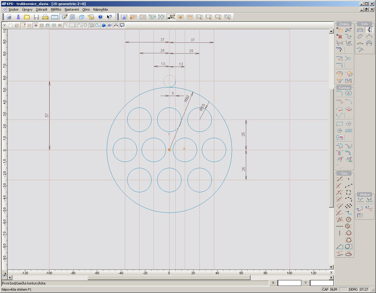

Výměník je hotový, připravený k namontování. Na obou koncích jsou víka kvůli vymetání, tesněná azbestovou šnůrou. Teplosměnná plocha trubek je 0,67m2.
Ještě že máme tu CNC plasmu, jinak jsem se z toho řezání, vykružování a vrtání asi po............ :D Dělat to konvenčními metodami, nevím nevím, jestli by se mi chtělo.
Pro zajímavost, ve velké 150kW KJ převádí spaliňák o teplosměnné ploše 5m2 asi 70kW z celkového tepelného výkonu 200kW. Je nerezový a jak známo nerez hůře vede teplo než černý mat.
