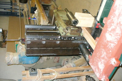

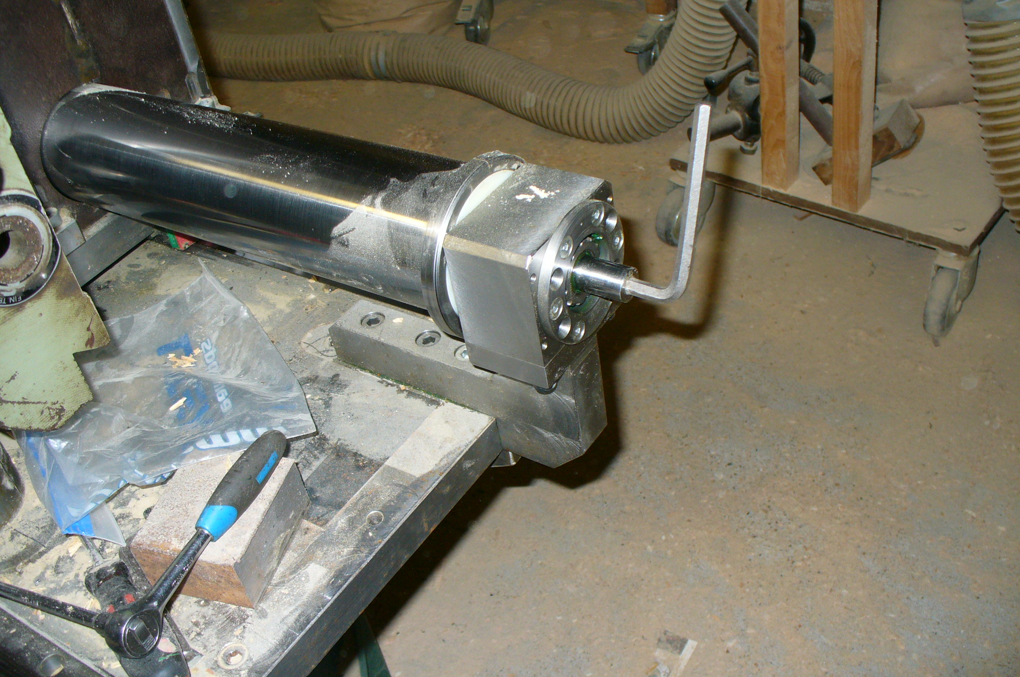

Trochu jsem zase tvořil.
Jan Danda
Příspěvky: 1137
Registrován: 8. 7. 2009, 9:55
Bydliště: jarpice
18. 11. 2013, 4:58

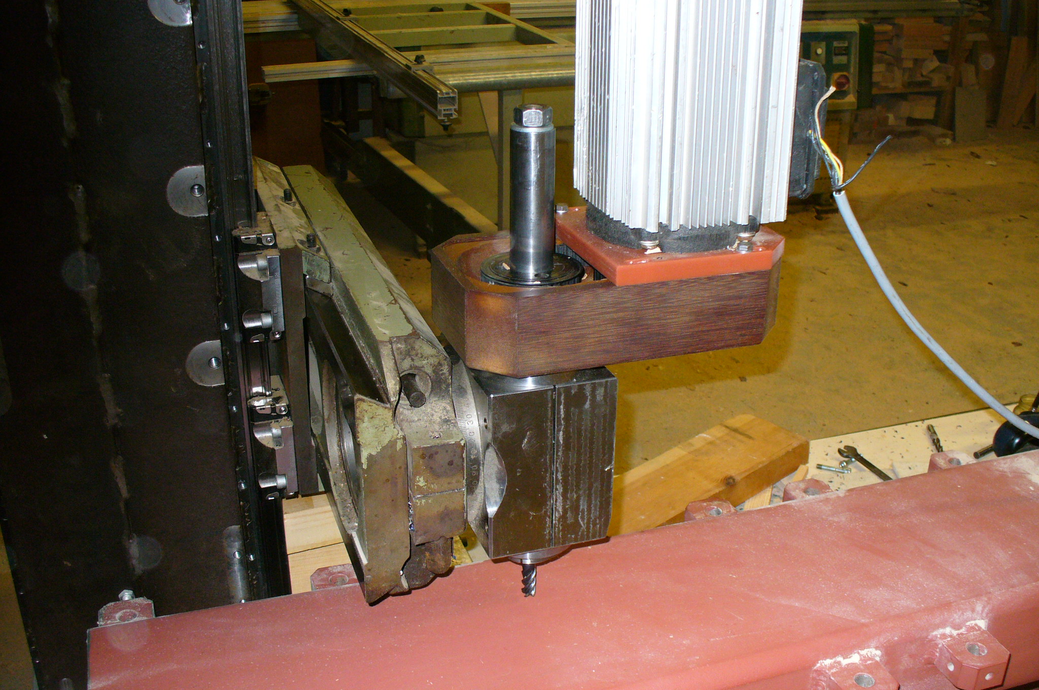

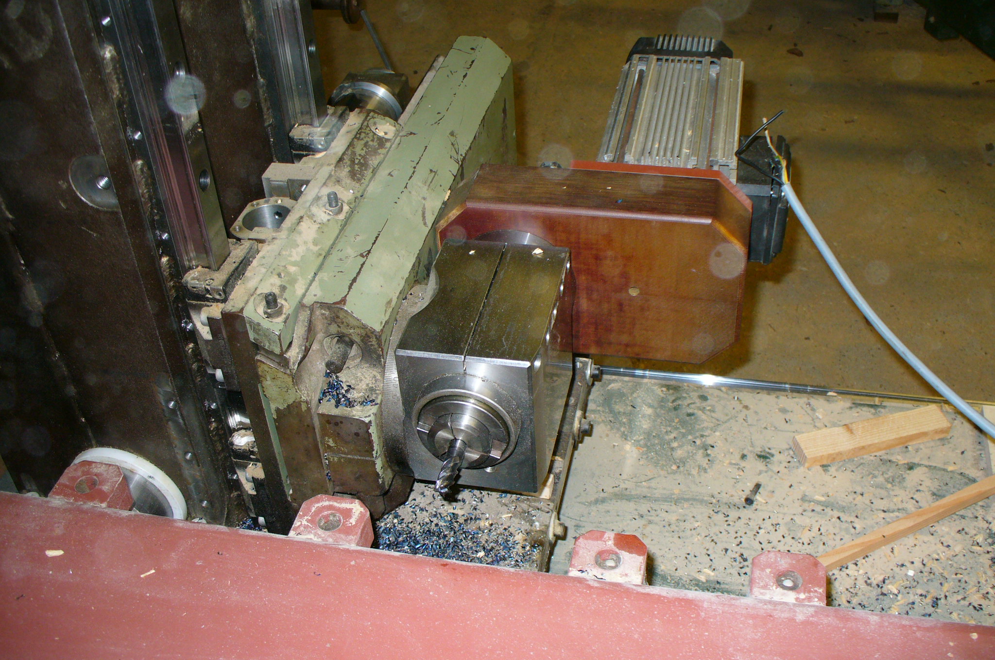

Na sloupu budou vřetena z obou stran, jedno natáčecí, jedno horizontální a pak ještě nandavací malý vertkální na čele sloupu.
Jan Danda
Příspěvky: 1137
Bydliště: jarpice
18. 11. 2013, 5:03

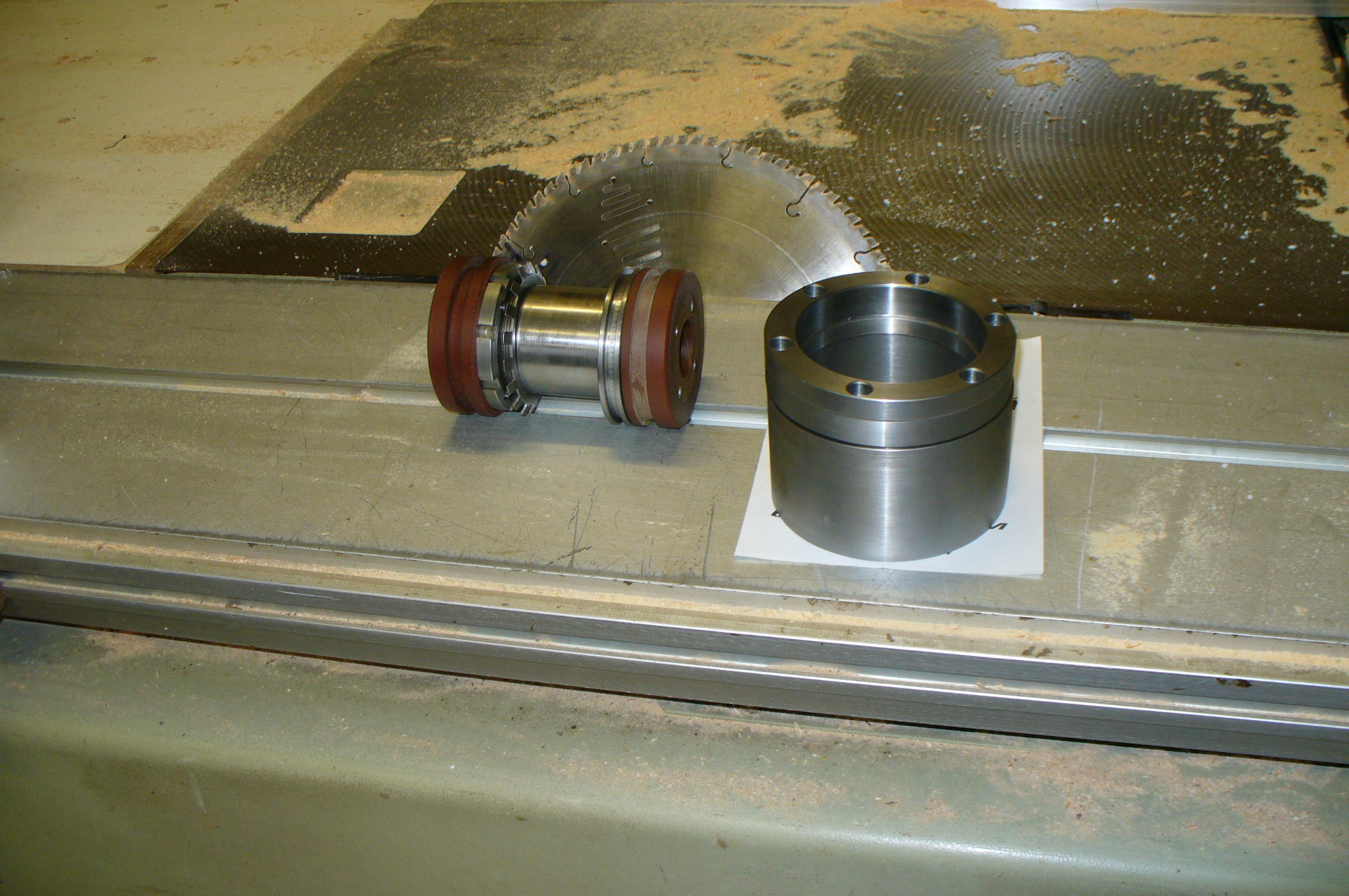

Rotační matice,rozpěrný kroužek jsem zapomněl nafotit.

Moc hezké a na jaře bude hotová i první jurta :D :P

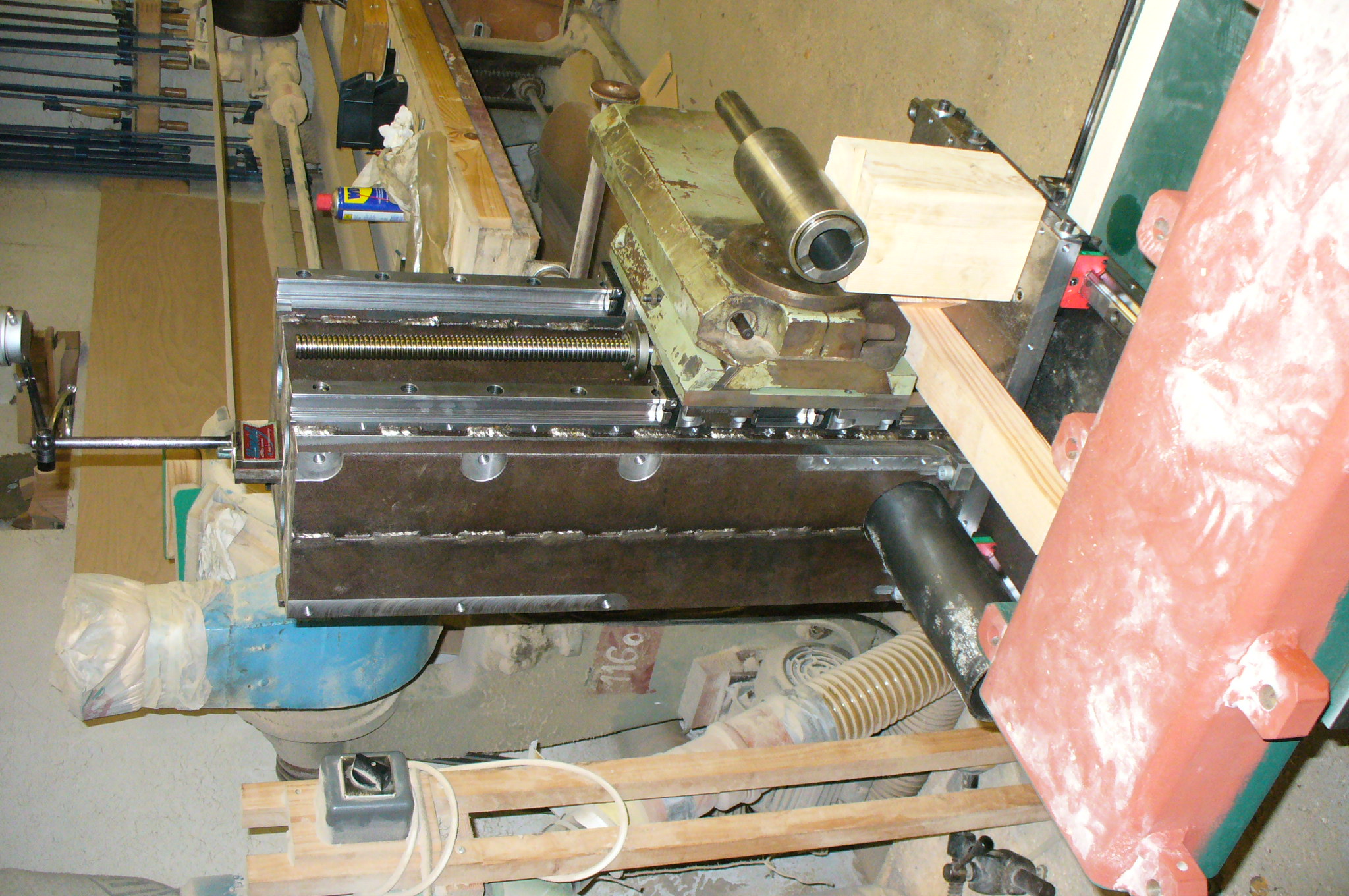

30. 6. 2014, 10:49

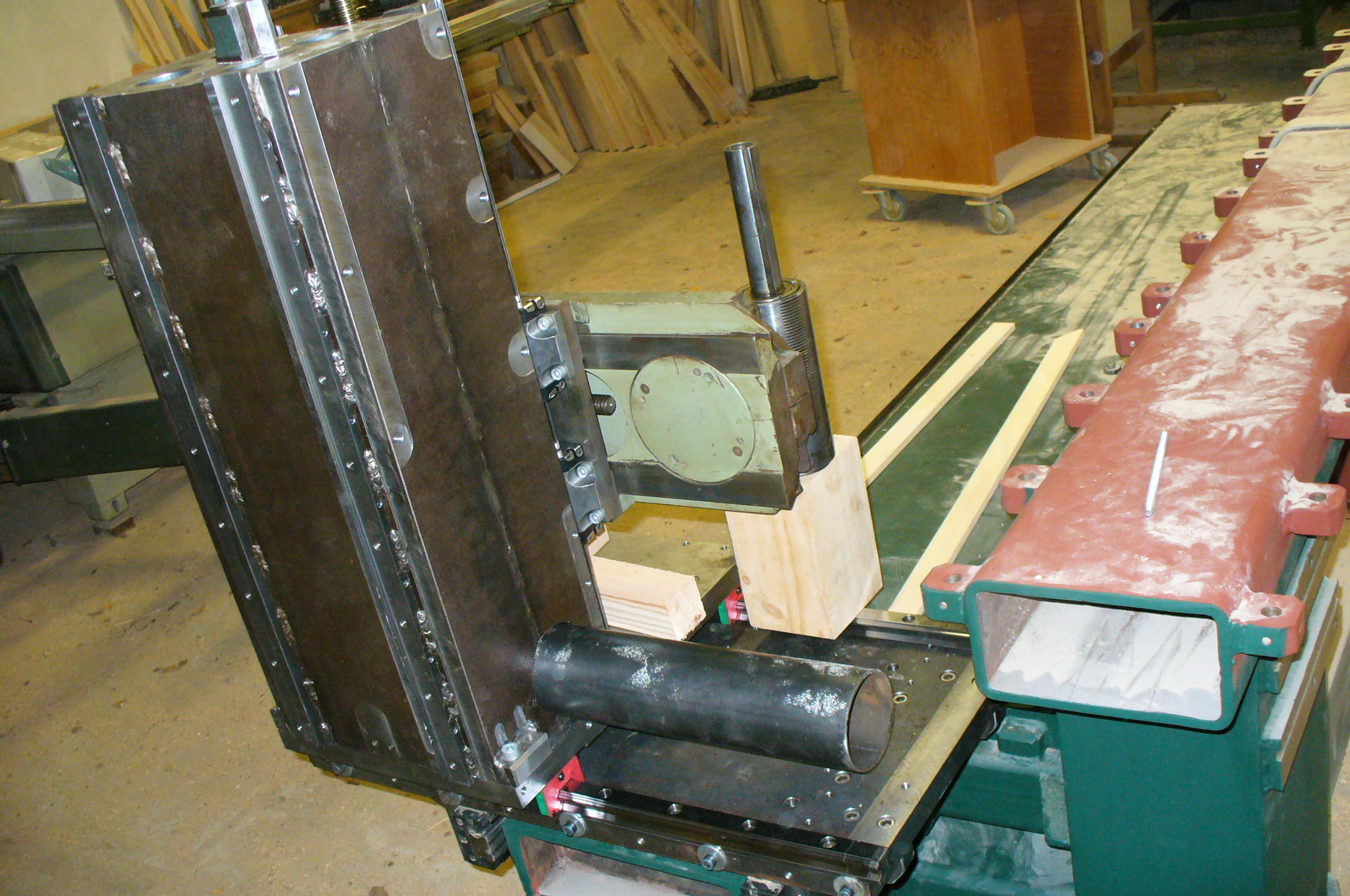

Vřeteno iso 40 , motor 2,2kw. 2800ot/min ,zatím převod dorychla 1/1,57. Nevydržel jsem a zkusil frézovat do železnýho plocháče 12 TK frézou na celý průměr hloubka 1mm ,otáčky asi 2000ot/min ,posuv v X jen rukou, a špony jen lítaly, šlo to jak do másla.

30. 6. 2014, 10:51
Osa Y zakrytování.

30. 6. 2014, 10:58
Jako vertikálka.
