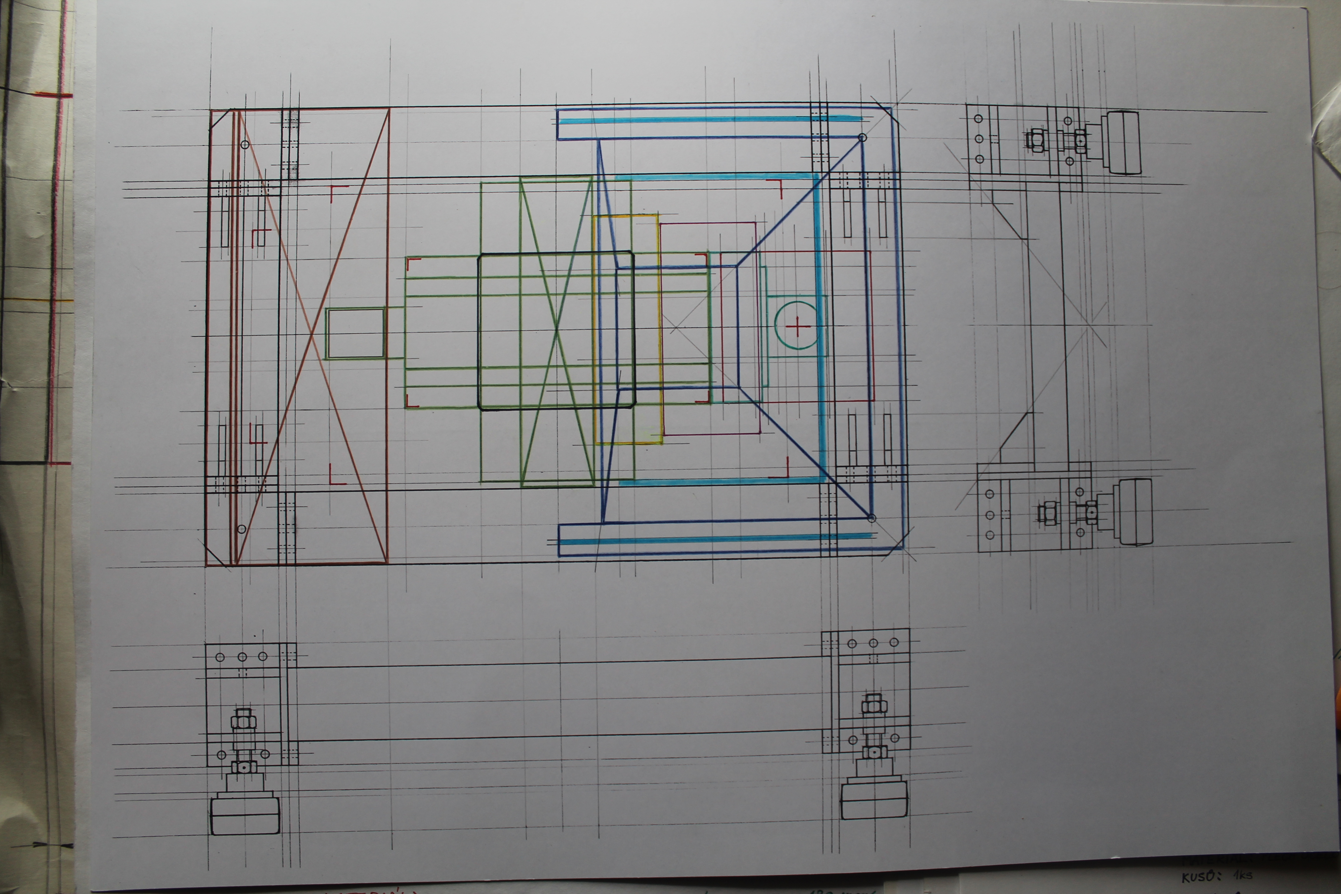

Noha s nivelací ,prozatím jen částečně vyrobená :wink:
Kartonové díly jsou simulace jak bude vypadat svařenec ,který spojí čtyři jekly120x120x8mm rámu stroje šrouby M12 s maticemi ...
Je dobře vidět šroub M24 s maticí ve svařenci a její kontramaticí-Zn a černěnou pro otáčení šroubem je v ní kolík ...
konec šroubu je otočný v pouzdru zasazeném s podložkou v gumě nohy .

Pod rám je možné zajet paletovým vozíkem .
Rám stroje výkres .
Rám stroje se zástavbou .

Nezlob se na mě, ale tohle upevnění nohy nemá žádnou pevnost. Jestli tu nohu zatížíš 100 kg tak možná OK, ale při větší zátěži se ten plech začne postupně ohýbat. A nedá se brát v úvahu jen statické zatížení, ale i vibrace ze stroje. Když už to nutně musí bejt takhle, tak to alespoň vynes pomocí trojúhelníků. Neber to jako rejpání, ale radu - takovéhle podobné věci svařuju posledních 20 let.
Re: FRÉZKA PAVLÍNA
Napsal: 29. 2. 2016, 8:43
od PAKO.ll
co použít prodlouženou matici a tu navařit přes dva plechy... Jinak když ji chceš vozit na paleťáku ,měla by jsi i ty příčníky mít kvalitní tak ,aby se ti vahou při přizvednutí k sobě nepruhnuli a nohy nestahovali

Martinhora píše:Nezlob se na mě, ale tohle upevnění nohy nemá žádnou pevnost. Jestli tu nohu zatížíš 100 kg tak možná OK, ale při větší zátěži se ten plech začne postupně ohýbat…
Jestli jsou ty výkresy alespoň trochu v měřítku, tak ten plech by mohl mít tloušťku 12 mm. To odhaduji, že snese mnohem víc než 100 kg :roll:

2Francotirador :máš dobrý odhad :)
trefa je to kreslené v měřítku M1:5
plech je plochá ocel 120x12 ,celý ten svařenec je z toho materiálu ,
Přepážka je výpalek TL=15mm měl by stačit i 12mm

Pavli, píšeš že bude stavěcí šroub M24 - proč je ta díra Ø35,8?
Ta červená gumička v papírovém modelu znázorňuje svar?

Ano červená gumička je na simulaci ze dvou důvodů : :lol: :lol:
1)aby držely kartony na matici
2)znázorňuje svár
Otvor je výsledkem kompromisu ,kdy jsem osoustružila prodlouženou matici a rozřízla ji pilkou na dva kusy a získala tak polotovary do svařenců :mrgreen:
No uznejte ,že nebudete vyrábět pracně závit M24 z plného materiálu ,zbytek šestihranu na matici poslouží jako doraz a vlastně je tolerancí kam patří a jak daleko ...Jinak jsou použity "zámky" na sesazení ...
Tolerance jsou tak nějak na hraně aby se to z výroby vyšlo a nemusela jsem moc pilovat :wink:
Když zadám takovou divnou toleranci a průměr pro pálení ono jim snad nakonec dojde že to má být 36mm .....
