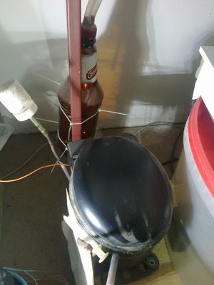

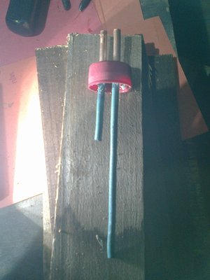

ta "flaša" má ve víku dve trubky, jednu dlouhou a jednu krátkou.
tou dlouhou přivádím vzduch z kompresoru (skoro ke dnu flaše), tou krátkou vzduch odebírám. A ta flaška zároveň funguje jako vyrovnávací nádobka a odlučovač
snad jsem to napsal srozumitelně

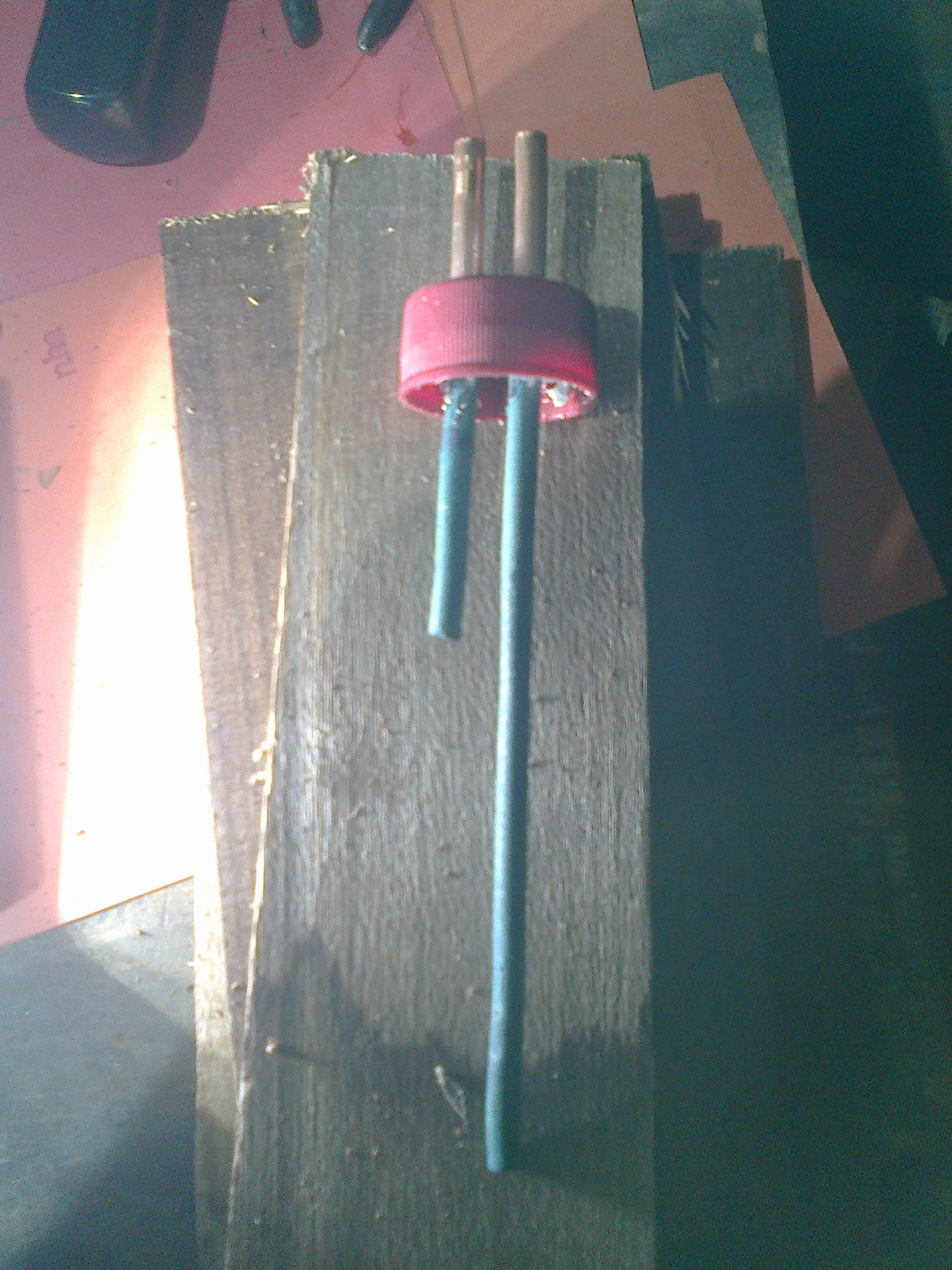

kompresor z mrazáku, ta baňka vlevo funguje jako vstupní filtr vzduchu

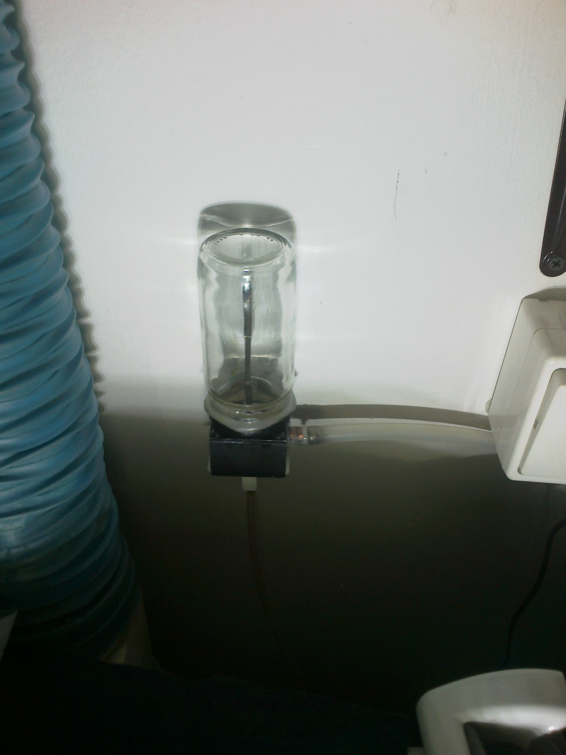

takovejhle odlučovač jsem si udělal, z něj už rovnou do mašiny
a takhle je to víčko od flaše na pivo
tou dlouhou vzduch do flaše, krákou ven. tu flašu vidíš za kompresorem na noze toho stolu

No já bych taky řekl, že když ten vzduch z kompresoru příjde do té mé tlakovky z jedné strany a odcházá z druhé, tak by to mělo bejt šistý, ale nijní :/

to by mělo, tak ještě nějakej odlučovač.
dá se to koupit, je v tom takovej ten "spékanej kovovej sajrajt", určitě tu někdo napíše, jak se to jmenuje (já tomu nikdy nepřijdu na jméno).
Já mám tu kostku s flašou od feferonek, ze strany přivádím vzduch z pivní flaše a zezhora (tou trubičkou (snad je ta tom vidět) ho odebírám spodem).
Ze spodu mám ještě odkalovák té spodní kostky (taková ta bílá věc na fotce) a regulaci tlaku (na tom mobilu by to stejně nebylo vidět, je to malé)
no a zatěsněno jak u mne obvyklé, tavnou pistolí. je to vidět na spoji mezi kostkou a baňkou

ad1) od piva mají silnější stěnu
ad2) dají se pro jistotu omotat "kačeří páskou", taková ta stříbrná, příčně utrhnout jde, podélně ne
ad3) u toho mrazákovýho kompresoru je tam cca 6-8 Atm
a4) víčko namatlán neutrálním silikonem, utáhnu a nechám den stát
na airasist ten tlak bohatě stačí

No já jsem spíš u té flašky přemejšlel, že by nevydrželo to utěsnění trubiček ve vršku. To, že by prdla flaša bych se asi nebál. Jo a jinak s českejma pošt-vákama posílám jen to nejnezbytnější, co nejde poslat jinak. Na přepravu používám Gais parcel. mají i službu, že vyzvednou balík u koho jim napíšu kdekoli po čr a přívezou ho kamkoli po čr. A proti české poště... levnější.

ti klidně nacpu někam do mailu tu kostku (mám to v Corel 12, ale klidně i "ai") a mohu poslat. Ta horní skleněná lahvička je od feferonek z PLUSU (cca 20Kč), zatěsněná do víčka (to je to dole) tavnou tyčkou (ani nepotřebuješ tavnou puškuJohnyDeath píše:No já jsem spíš u té flašky přemejšlel, že by nevydrželo to utěsnění trubiček ve vršku. To, že by prdla flaša bych se asi nebál. Jo a jinak s českejma pošt-vákama posílám jen to nejnezbytnější, co nejde poslat jinak. Na přepravu používám Gais parcel. mají i službu, že vyzvednou balík u koho jim napíšu kdekoli po čr a přívezou ho kamkoli po čr. A proti české poště... levnější.
Já vím, stále ta "tavka", ale těsní to, a dá se to i snadno rozebrat.
a k tomu zalepní... Bison na kov spolehlivě slepí cokoliv, je to sice drahá sranda, ale už skoro nic jiněho nepoužívám

K Hadesovu řešení: ta skleněná flaška od feferonek je podle mě dost špatný nápad. Cokoli plastového je OK, ale cokoli skleněného bez nějakého dodatečného stínění proti případným odlétajícím střepům není to pravé.

jasně že při provozu je to sklo ještě zakrytováno, tohle bylo jen pro to vyfocení

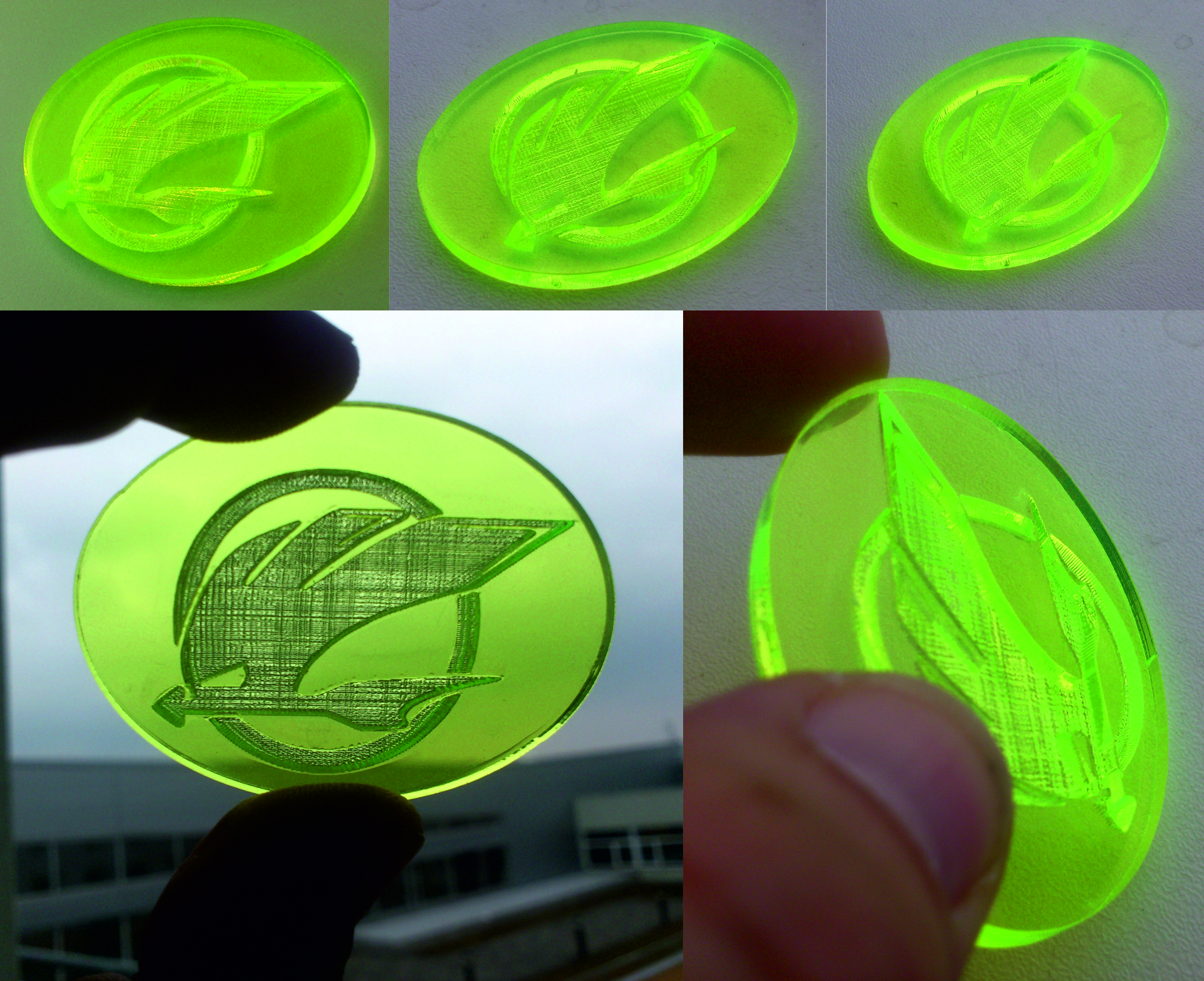

Tam a jsem poprvé skrz
. První pokus vzít durch un durch plexik. Přikládám fotku. Výkon 60% posuv 5mm/s gravír 40mm/s.
