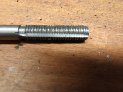

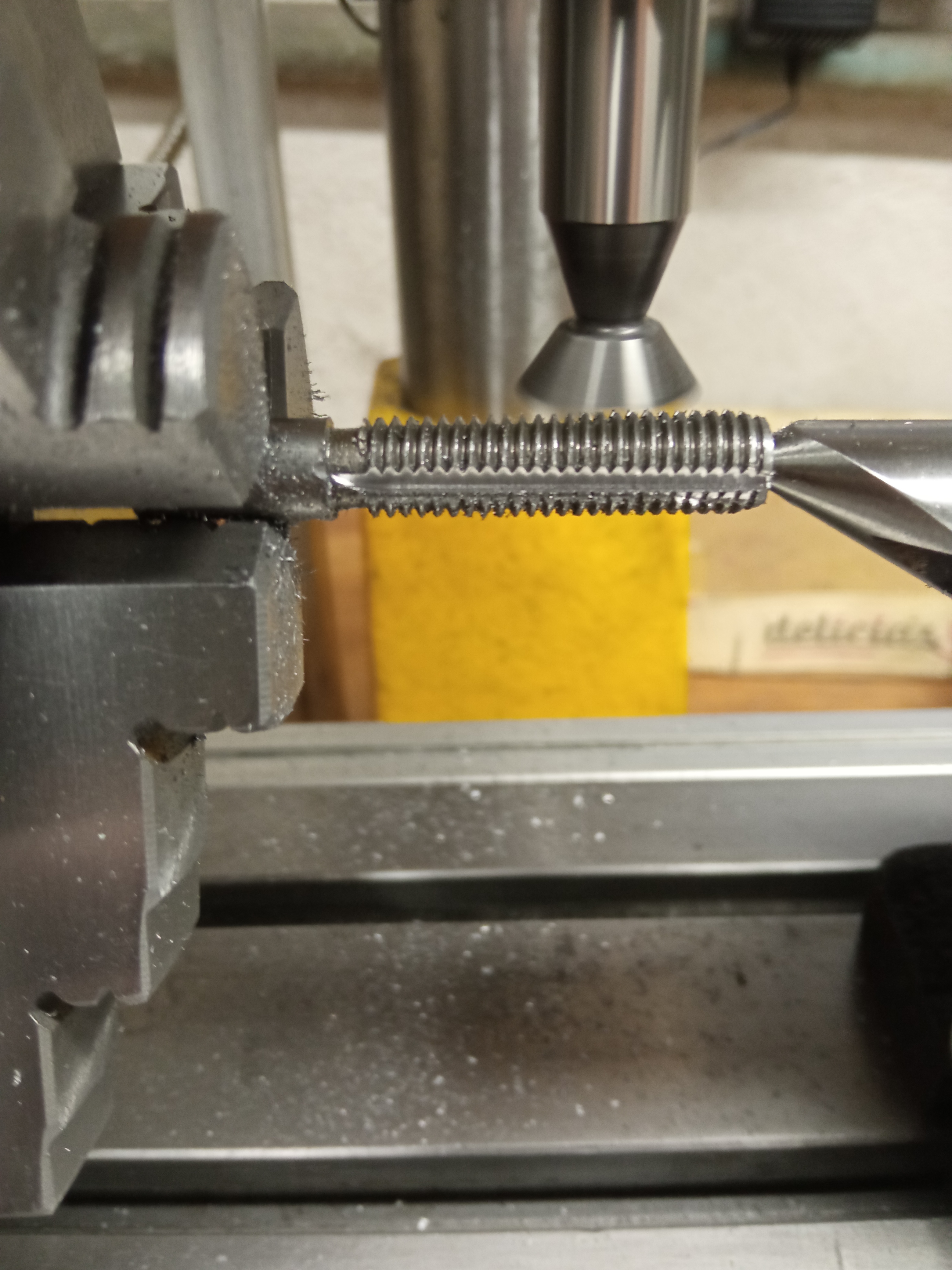

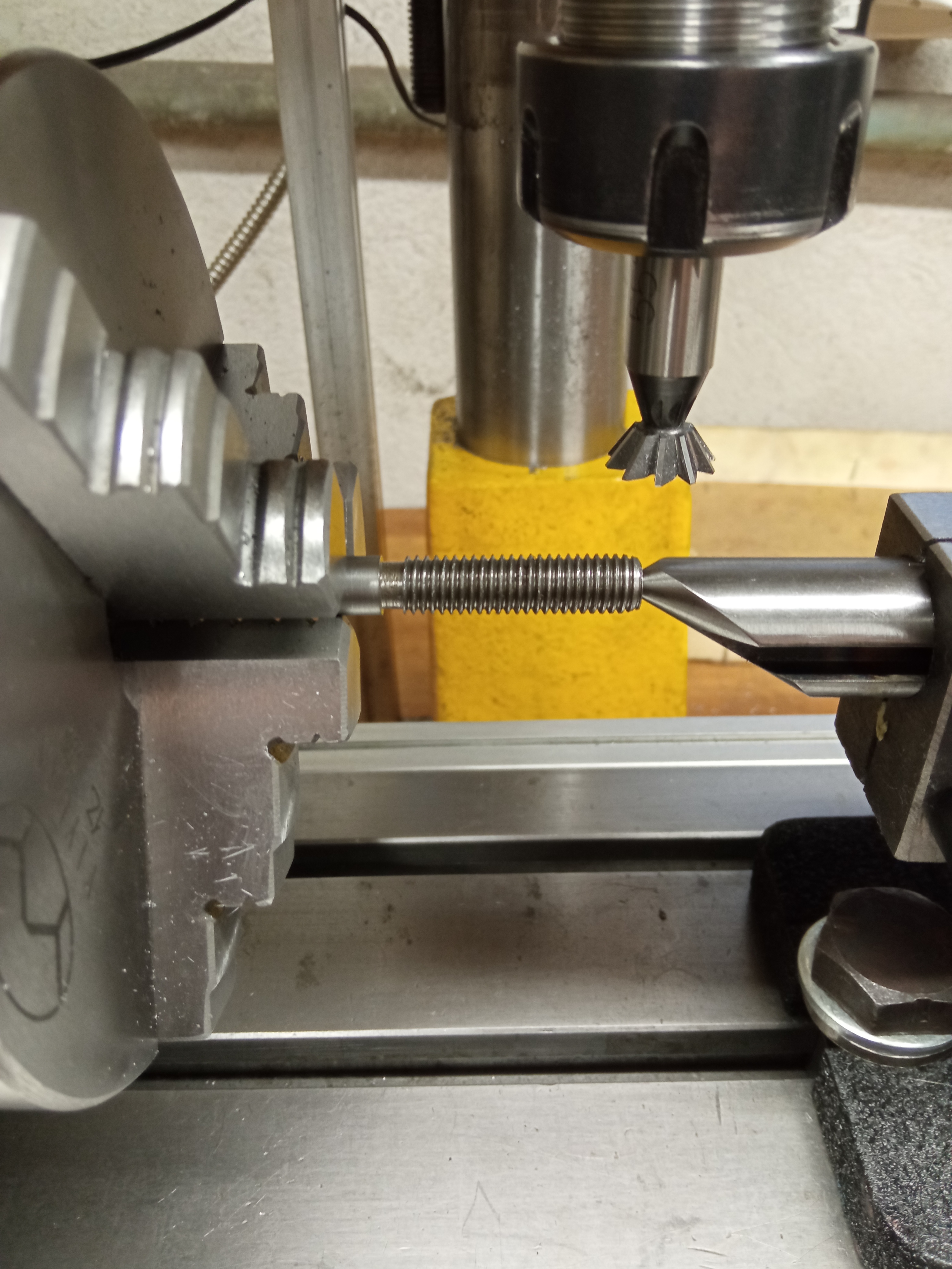

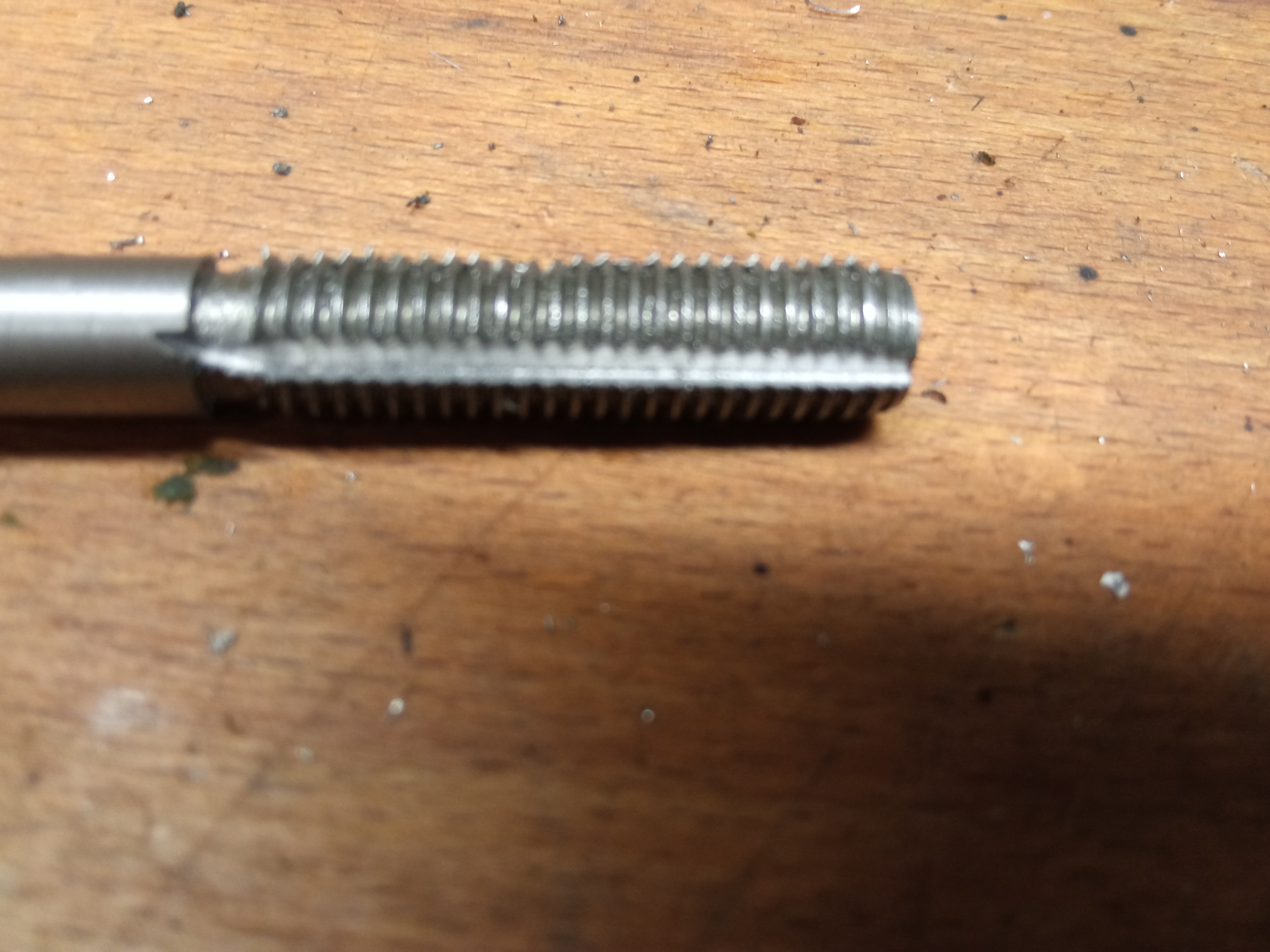

Přišla bída na kozáky, když jsem zjistil že nemám závitník M8L, tak jsem se pustil do jeho výroby. Materiál je nějaká kalitelná ocel, tak zítra udělám na konci 4 hran, zakalím to a ještě ho šoupnu do krevní soli a na jeden závit do duralu by to mohlo být dobré.

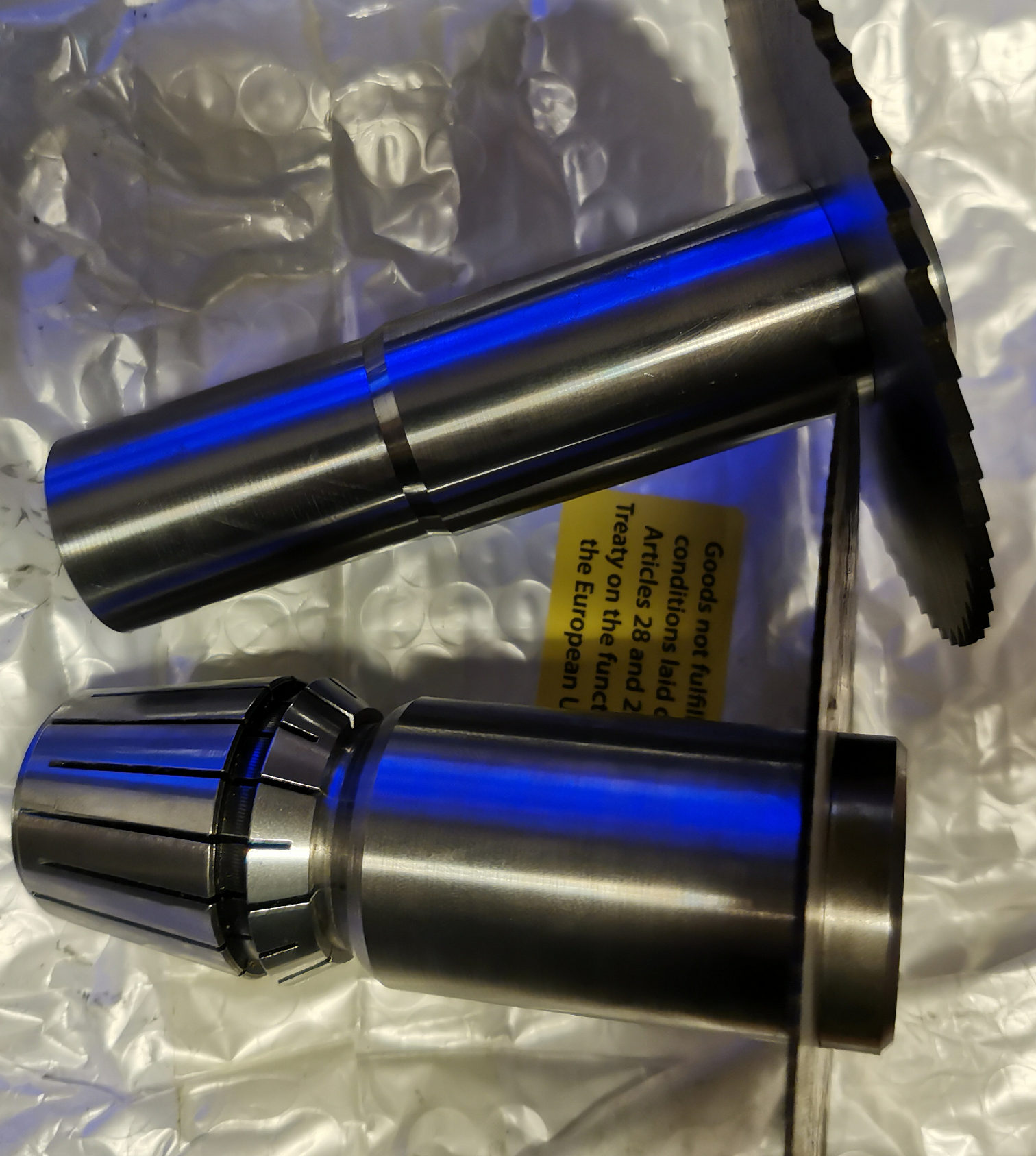

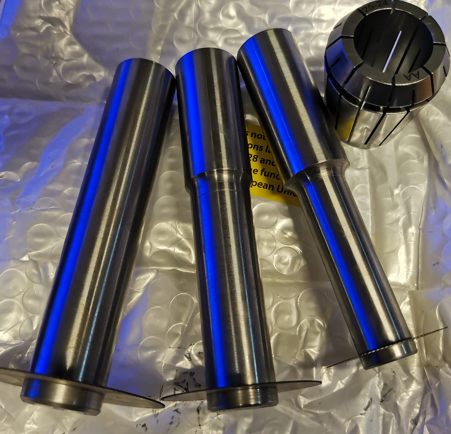

vánoční soustružení
držáky pro pilové kotouče ID (mm) 10, 13, 16, 22, 27
+ u každého ID lze osadit koutouče o tlouštce . : 0 až 10mm
stopka:
ø25/ER40 (ID 10,13,16)
ø30/ER40 (ID 22,27)
Příspěvky: 3849
2. 1. 2021, 7:02
echt píše: 2. 1. 2021, 5:10 vánoční soustružení
Pekné. S čoho si to vyrábal?
