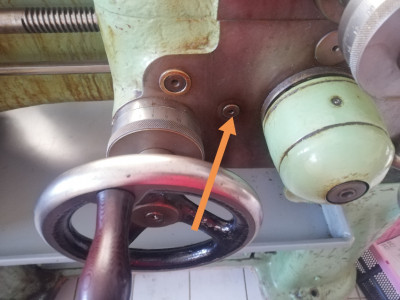

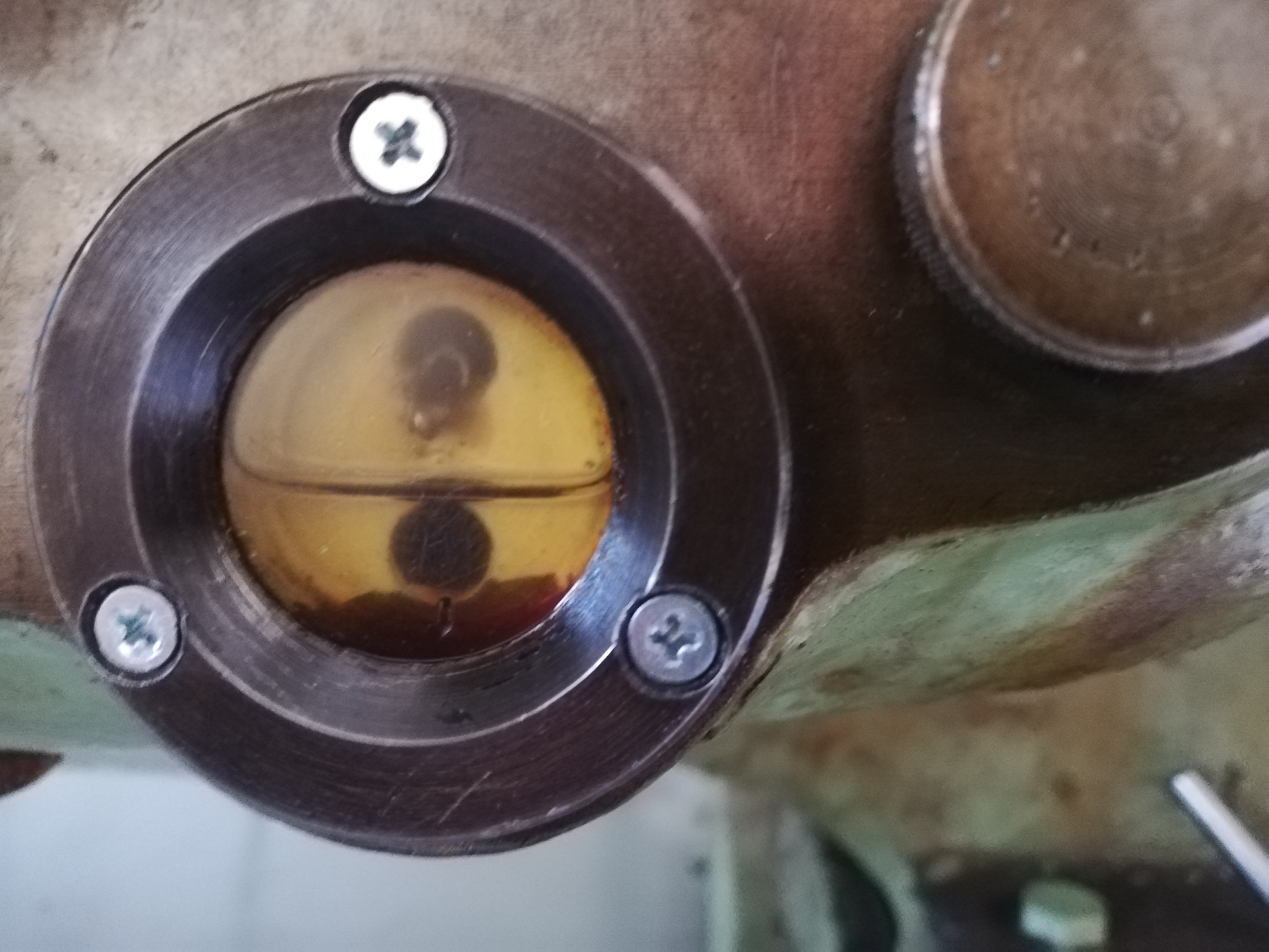

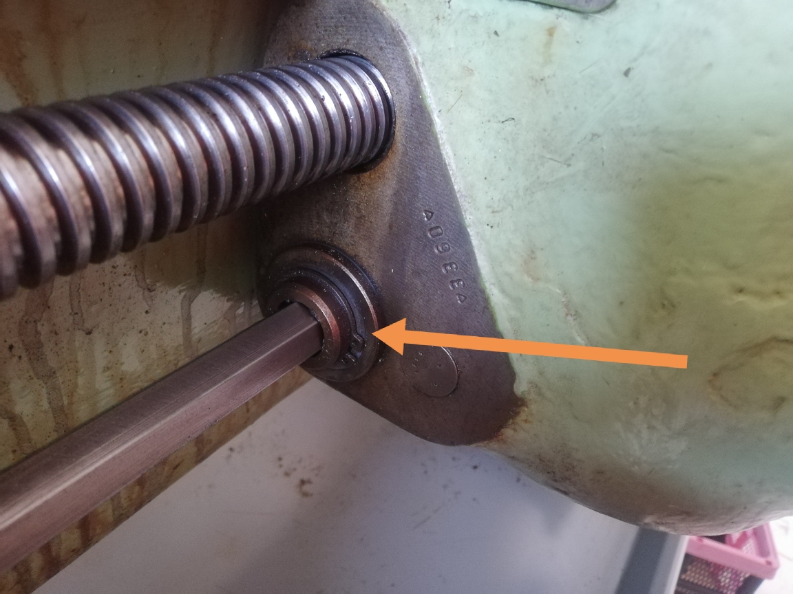

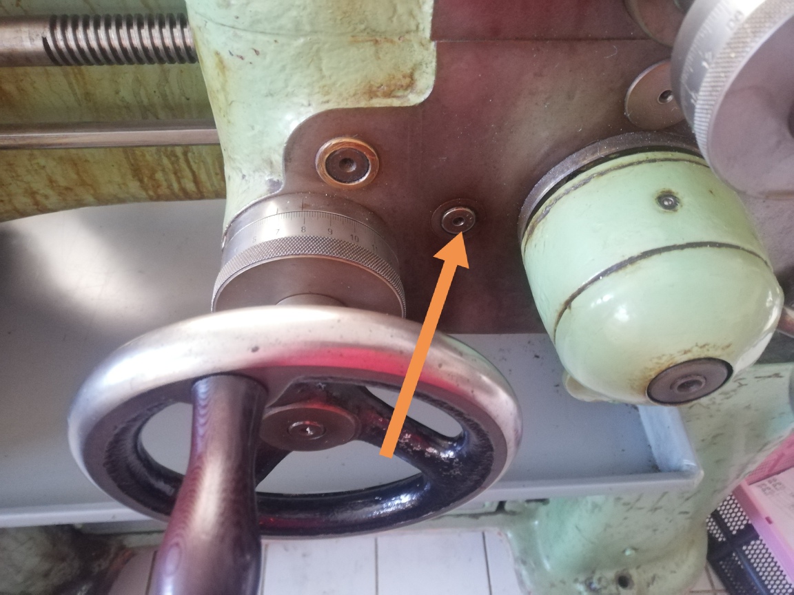

Dobrý den. Jsem to nový a potřeboval bych poradit. Přivezl jsem si soustruh S28 a vyměnil olej OL-J22. Olej je cca do středu průhledítka. Ze suportové skříně mi však na dvou místech teče při posuvu. Poradíte prosím, co s tím? Děkuji.
Dawe
Příspěvky: 2932
17. 4. 2020, 10:40
22 je moc 'ridka' viskozita.To se nediv ze kape. Patri tam ekvivalent OL-J 68
Mates33
Příspěvky: 10
Registrován: 17. 4. 2020, 7:08
17. 4. 2020, 10:48
Díky za radu. A do vřeteníku na mazání soukolí je 22?
Dawe
Příspěvky: 2932
17. 4. 2020, 10:51
Tam plati cim mene viskozni tim lepsi aby se co nejsnadneji mazala vretenova loziska. Kdyz se S28 pouzivala v prumyslove vyrobe, tak se pry i redil nejridsi dostupny olej petrolejem, aby jeste lepe tekl. Ja mam ve vreteniku myslim J22, ale mam v podstate novy soustruh. Klidne dej J10, tady by to tect nikde nemelo.
Mates33
Příspěvky: 10
17. 4. 2020, 10:56
Ano, tak jsem to slyšel, že se přidával petrolej nebo nafta. V každém případě moc děkuji za rady. Vyměním olej v suportu a snad bude vše OK.
Dawe
Příspěvky: 2932
17. 4. 2020, 11:11
Za malo, dej pak vedet jestli unik prestal.

Mates33 píše: 17. 4. 2020, 10:36 Dobrý den. Jsem to nový a potřeboval bych poradit. Přivezl jsem si soustruh S28 a vyměnil olej OL-J22. Olej je cca do středu průhledítka. Ze suportové skříně mi však na dvou místech teče při posuvu. Poradíte prosím, co s tím? Děkuji.
Já jsem do rychlostní skříně dával OL-J10, a do suportu OL-J100 (tyto náhrady mě poradili v technickém oddělení Paramo). Ze suportu mě z čela, kolem hřídele taky tekl olej, tak jsem to vyřešil tak, že jsem vytočil z duralu víčko a po odmaštění jsem ho epoxidem nalepil, od té doby je klid. Kolem Tažné tyče jsem zatím únik nezpozoroval.
