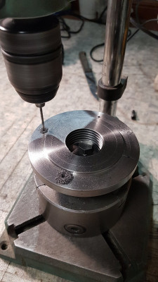

Pokus o převrtání díry (8 na 8.5) v kombinaci s ledabylým upnutím a gumovým stojanem..
100mm univerzalka letěla vzduchem, obrobek dodrbaný. Člověk by nevěřil, co má taková obyč vrtačka síly :) Asi si vyrobím prodlužovačku s (podlahovým) Estopem.

Charon píše: 27. 10. 2022, 10:41 Pěknej banán :? To musela bejt pěkná rána a dost nepříjemné leknutí
To ano, brejlil jsem na to zhruba z 20cm, když se to kouslo a začlo to celé hezky excentricky rotovat (cca 60RPM), naštěstí reflexy zafungovaly překvapivě dobře a i ta univerzálka, která se z obrobku vymanila zhruba po páté otáčce (nebo při nárazu do stolu, když jsem to ve snaze držet co nejdál a zároveň vypnout naklonil, mám to trochu rozmazané :D), letěla ideálním směrem (nic ani nikoho nerozbila a skončila bez jakékoliv újmy na stole).
Stejný setup, jen díry a vrták jiné.
Charon píše: 27. 10. 2022, 10:41 Hlavně se neinspiruj u toho týpka se soustruhem, jak měl několik hříbků v dřevěné rohoži, byla tady někde fotka
Vím co myslíš. Asi spíš takto nějak.. Ještě nevím, ono toto v tom stresu hledat na podlaze asi také není úplně vončo..

Thomeeque píše: 27. 10. 2022, 12:20 To ano, brejlil jsem na to zhruba z 20cm, když se to kouslo a začlo to celé hezky excentricky rotovat (cca 60RPM), naštěstí reflexy zafungovaly překvapivě dobře a i ta univerzálka, která se z obrobku vymanila zhruba po páté otáčce (nebo při nárazu do stolu, když jsem to ve snaze držet co nejdál a zároveň vypnout naklonil, mám to trochu rozmazané :D), letěla ideálním směrem (nic ani nikoho nerozbila a skončila bez jakékoliv újmy na stole).

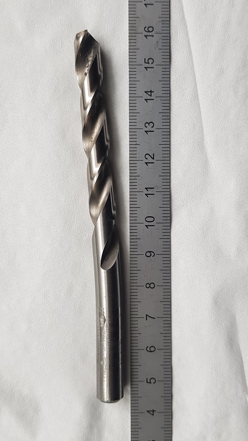

Ten zničený obrobok na ktorom si sa narobil zamrzí. Našťastie sa nič nestalo. Dôvodom prečo sa tak stalo, nieje len slabšie upnutie a gumový stojan. Na liatinu a mosadz klasicky brúsené vrtáky niesú veľmi vhodné a zvlášť ak predvŕtavaš dieru, majú tendenciu kúsať sa do materiálu urobiť presne to, čo sa ti stalo. Mne sa to isté stalo pred rokom s mosadznou prírubou podobnej veľkosti, našťastie okrem okúsanej diery bez väčších škôd. A to som vŕtal na VS16, takže malá tuhosť v tom nehrala žiadnu rolu. Vrták sa napriek opatrnému vŕtaniu zrazu vtiahol do materiálu a bolo po srande.
Aby sa to nedialo, treba na vrtáku zraziť brit tak, ako je na obrázku. Potom vrták ide do materiálu kľudne a nekúše sa. Hlavne na mosadz je to úplná paráda.
brass drill.jpg (5.73 KiB) Zobrazeno 4355 x
ešte video, ako na to:
https://www.youtube.com/watch?v=pAngKHIZgyA
P.S.: Možno by nebolo od veci neupínať tú prírubu za dieru, ale opačnými pakňami zvonku. Bude to lepšie držať.

Dakujem tento figel som nepoznal ani nevycital v ziadnej knihe.
