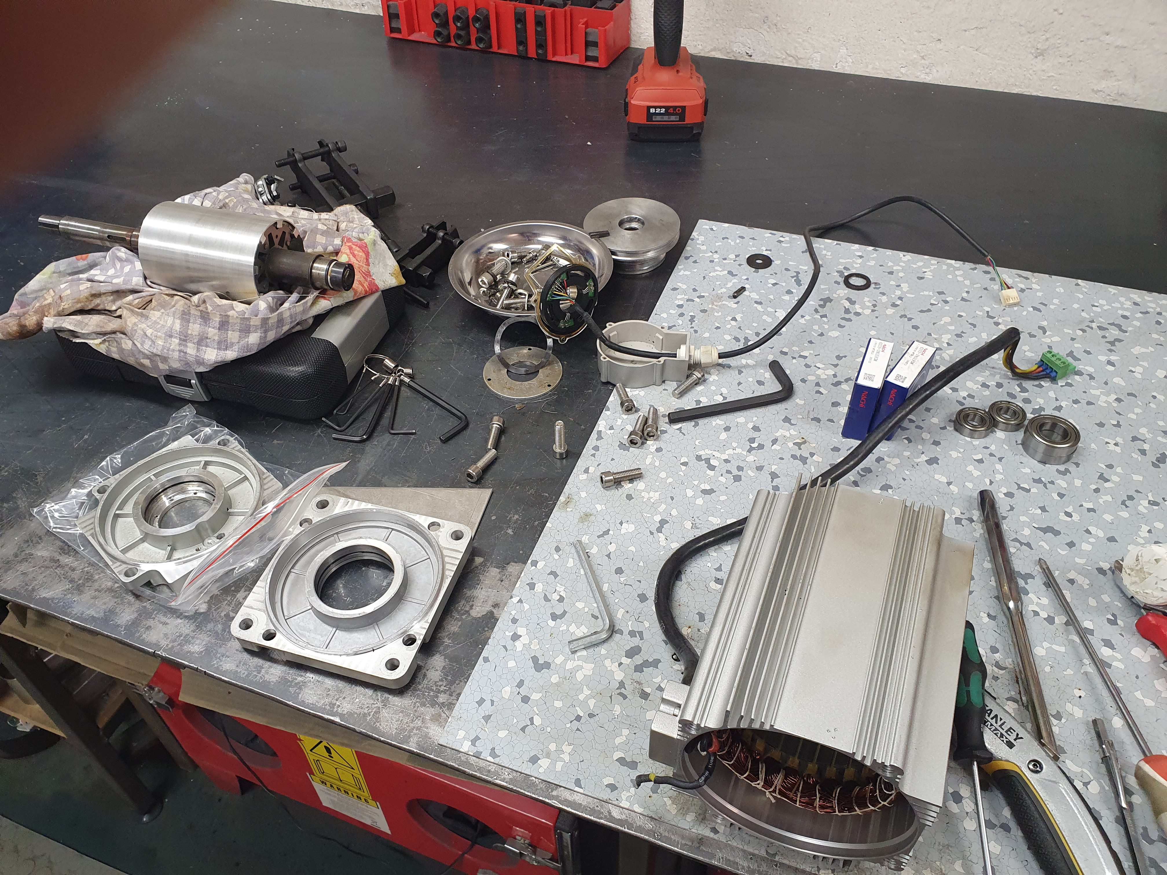

Vymena lozisek bldc motoru a prevodovky vrtadla :D V Tobexu otevreno a byli moc ochotny :!:

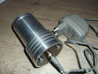

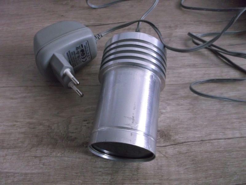

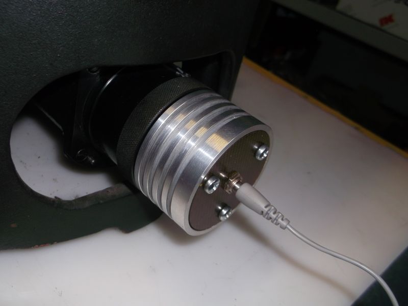

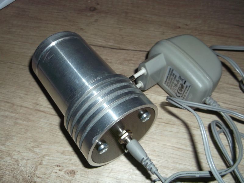

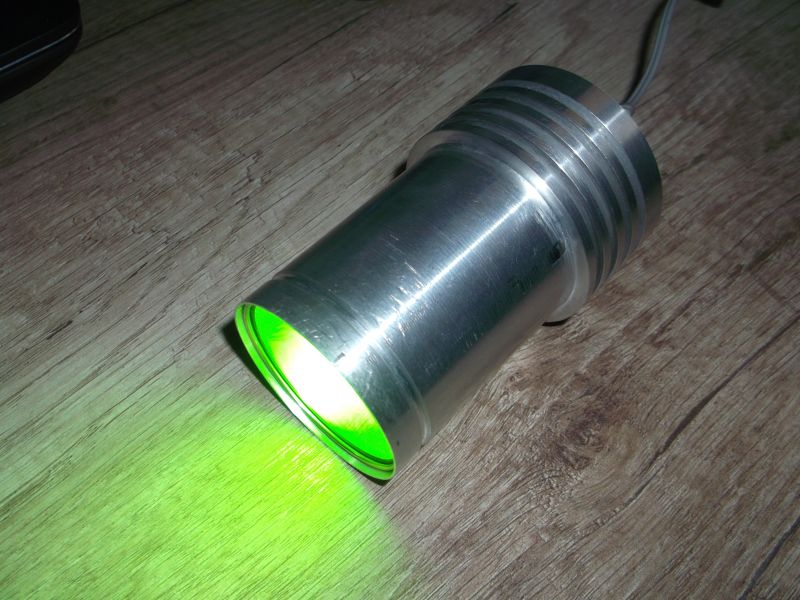

lampička do mikroskopu. už to svieti.
