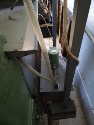

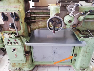

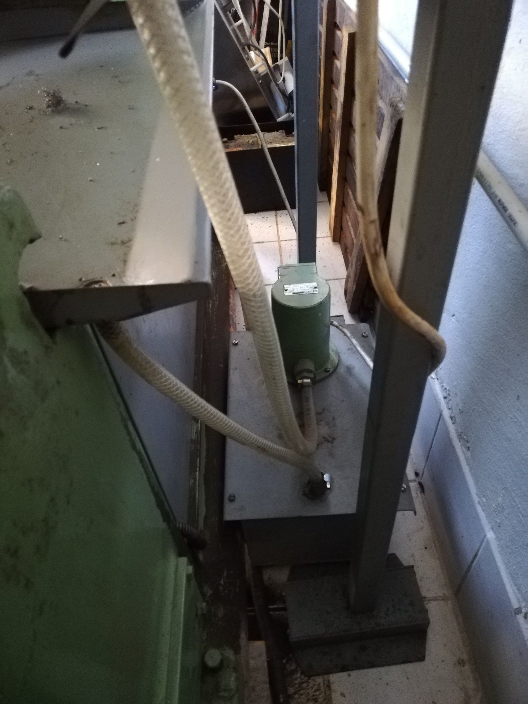

Potřeboval bych ještě poradit, k čemu je toto průhledítko. Vidím tam jen výpust, ale ne napouštěcí šroub. Jediné, co mě napadlo, že by to mohlo být na emulzi, ale to bude asi blbina.
habitat3
Příspěvky: 382
Registrován: 14. 5. 2013, 9:28
19. 4. 2020, 3:41
Je to na emulzi. Já jí tam leju horem jak je plech na špony.
Mates33
Příspěvky: 10
Registrován: 17. 4. 2020, 7:08
19. 4. 2020, 5:05
habitat3 píše: 19. 4. 2020, 3:41 Je to na emulzi. Já jí tam leju horem jak je plech na špony.
Já si to okrajově myslel, ale říkal jsem si, proč by tam byla lázeň na emulzi, když mám čerpadlo i se zásobníkem vzadu :D Teď je mi jasný, že to co tam mám není origo. Původně bylo asi čerpadlo přišroubované zezadu místo té desky.
habitat3
Příspěvky: 382
19. 4. 2020, 5:15
Přesně tak. Já mám čerpadlo namontované na noze zezadu.

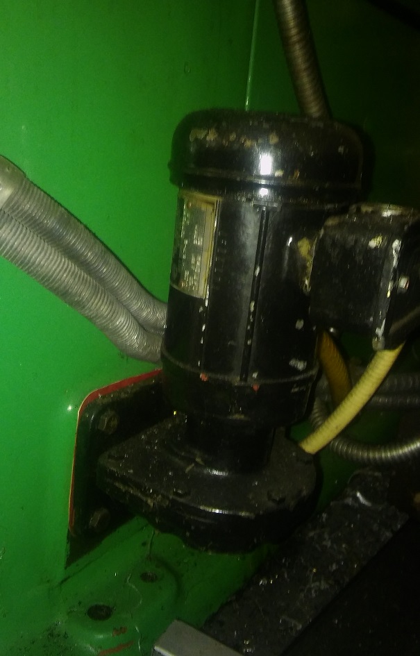

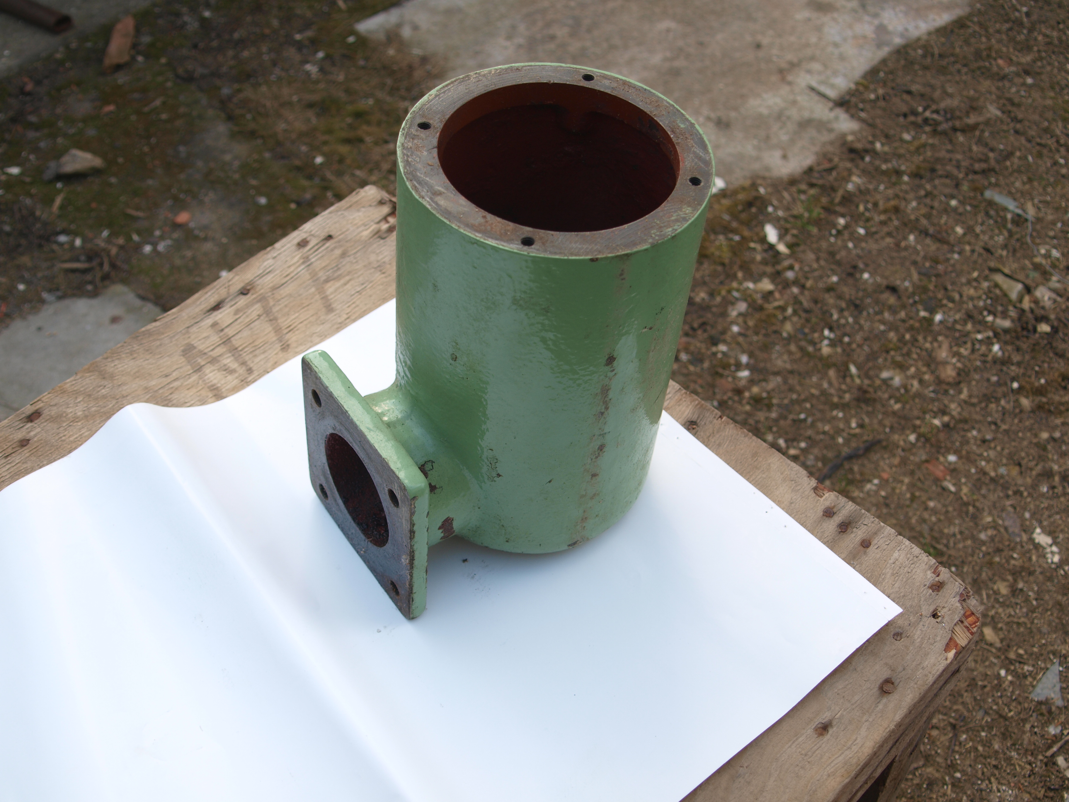

Mates33 píše: 19. 4. 2020, 3:25 Potřeboval bych ještě poradit, k čemu je toto průhledítko. Vidím tam jen výpust, ale ne napouštěcí šroub. Jediné, co mě napadlo, že by to mohlo být na emulzi, ale to bude asi blbina.
V originále bylo zezadu namontované toto:
Soustruh: S-28 Žebrák
Stolní vrtačka: TOS V10A
Pásová pila: G5013W/400
Příspěvky: 8857
21. 4. 2020, 9:20
salus píše: 20. 4. 2020, 7:25
V originále bylo zezadu namontované toto: P2173575.JPG
tohle vypadá celkem moderně, já měl ještě jiné… celé to bylo součástí čerpadla, protože když jsem nechával převíjet čerpadlo tak se to muselo odvézt celé, pravděpodobně v tom bylo uložení spodního ložiska... již nevím přesně..

salus píše: 20. 4. 2020, 7:25 V originále bylo zezadu namontované toto: P2173575.JPG
Jak u ktereho rocniku.
Muj r.v. 1957 mel prirubove cerpadlo prisroubovane primo na litinovou nohu
Mates33> tipuju ze tva separatni nadrz je dodatecna oprava kvuli netesnosti puvodni nadrze v noze soustruhu. Mozna prasklina v litine?
Naposledy upravil(a) Dawe dne 21. 4. 2020, 11:20, celkem upraveno 1 x.
Britt
Příspěvky: 1830
Registrován: 8. 5. 2019, 5:36
21. 4. 2020, 10:51
Mám to taky takhle, přímo na noze.
