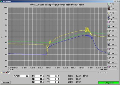

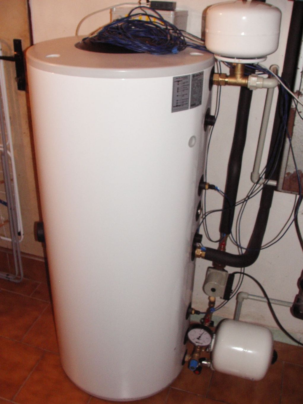

Solární ohřev je zapojený, zatím není nijak řízen - pouze spínacími hodinami v zásuvce.
Bohužel od Středy je pořád hnusně, zataženo a prší, takže jsem z toho kapku nervózní.
Nicméně je vidět že i při zatažené obloze k ohřevu dochází, viz. průběh teplot z dnešního dopoledne.
Délka časové osy: 3 hod - po celou dobu polojasno až zataženo (přímý svit není vůbec)
zelená - bojler horní jímka
červená - bojler spodní jímka
žlutá - voda z panelu do hada v bojleru
modrá - voda z hada zpět nahoru do panelu

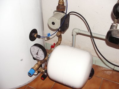

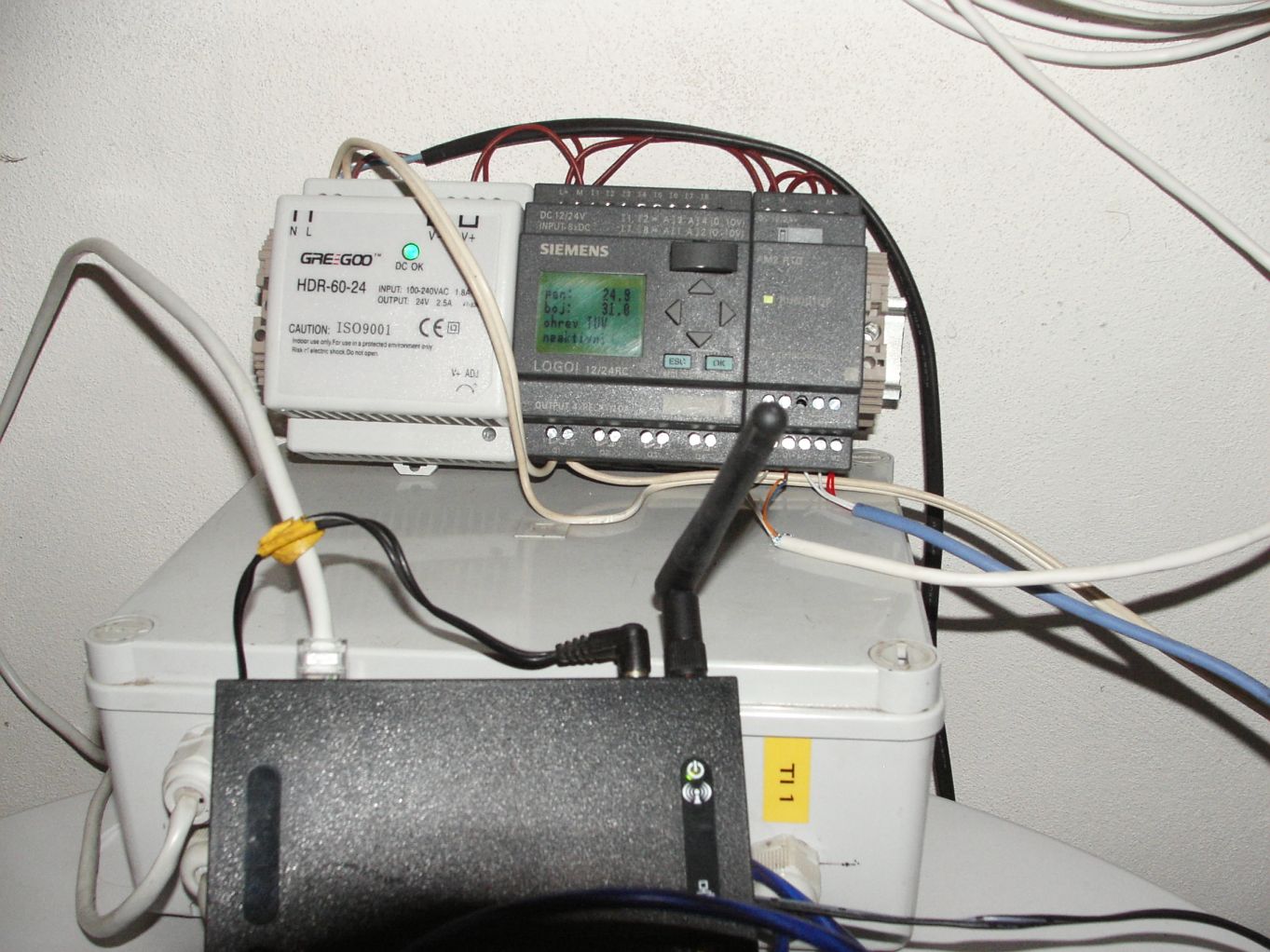

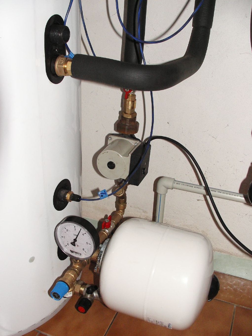

První pokus o automatické řízení na základě teplot, Siemens LOGO + 2ks Pt100, jeden v bojleru a druhý nahoře ve sběrači.
Ta krabice na fotce dole už s řízením nesouvisí, je to datalogger s wifinou.
Měřím Ti1 nahoře na panelu a Ti2 v bojleru (čímžtopádem jsem přišel o měření dolní jímky dataloggerem - dvě čidla se tam nevejdou).
Naprogramované je to zatím takto:
Pokud Ti1 > Ti2 o 10st.C a víc - zapínám cirkulaci.
Pokud Ti1 > Ti2 o 2st.C a míň - vypínám cirkulaci.
Pokud Ti2 > 75st.C a víc - blokuju zapnutí cirkulace.
Pokud Ti2 < 70st.C a míň - odblokuju zapnutí cirkulace
Pokud Ti2 < 35st.C, je od 07:00 do 20:00 a cirkulace soláru 1 hod neběžela - zapínám plynový ohřev
Pokud Ti2 > 40st.C, nebo zapla cirkulace soláru - vypínám plynový ohřev

23. 7. 2012, 9:47

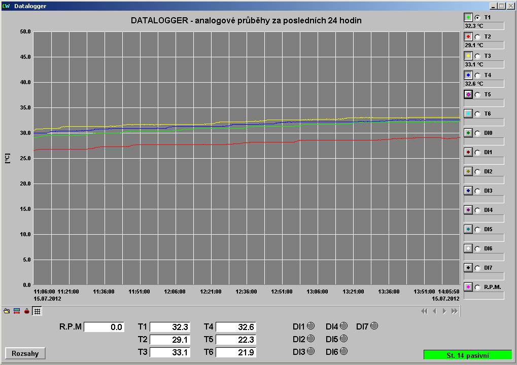

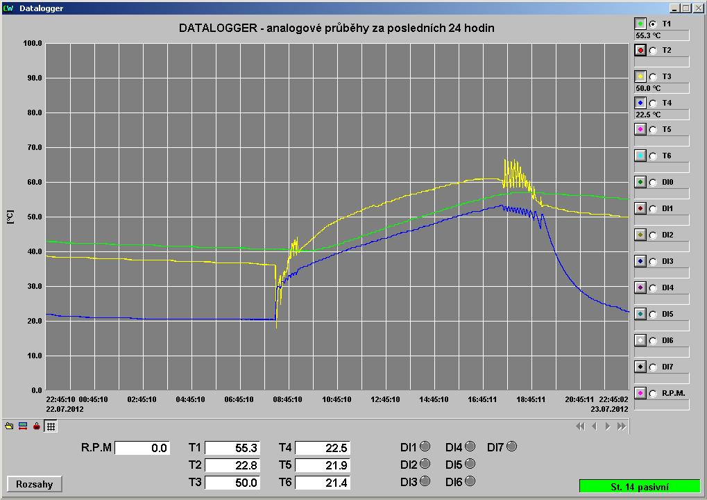

po uvedení do chodu dnes historicky první opravdu slunečný den
časová osa: 24 hod
Příspěvky: 7603
23. 7. 2012, 11:29
jestli jsem to dobře pochopil, ohřálo to 200 (?) l vody za den o cca 17°C
to je 200*17*4,2=14280 kJ, tj. 4 kWh, tj cca 14 Kč za slunečného dne v červenci
prosím, čím a jak jsou získány ty grafy?

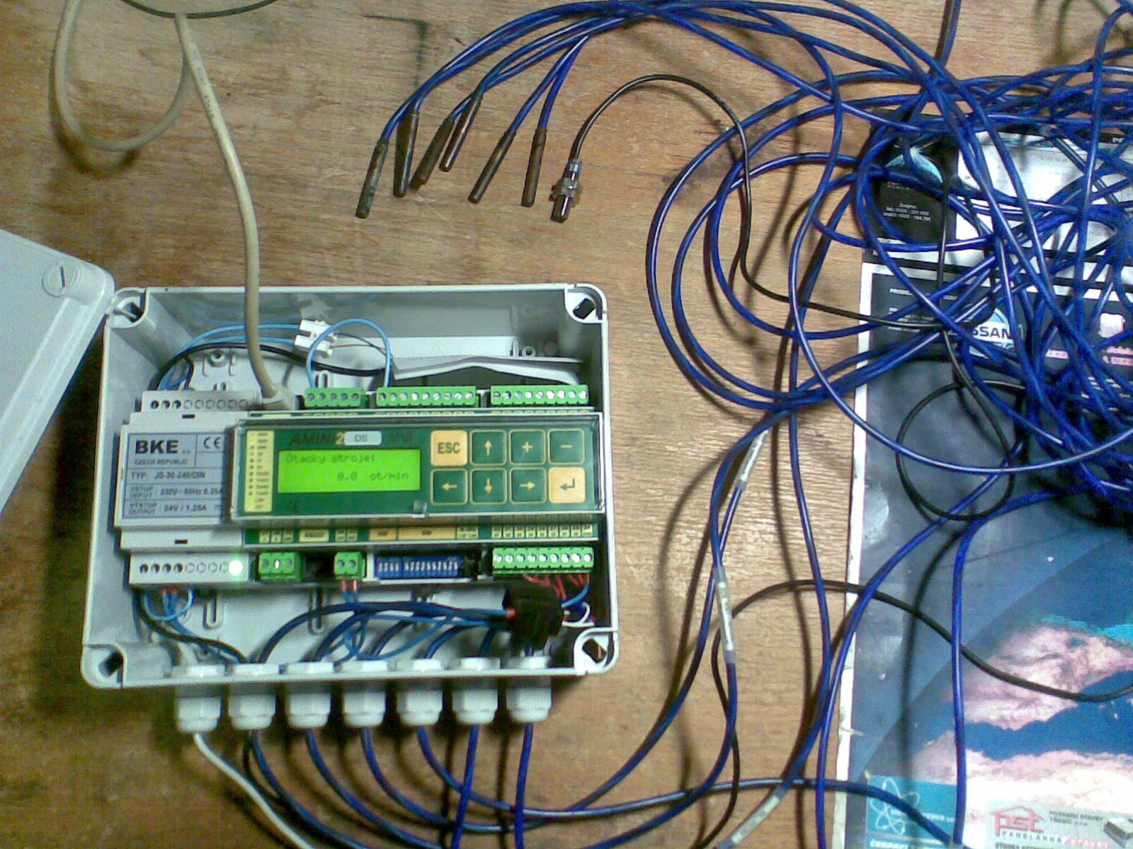

Grafy získávám tady tímto zařízením. Je to vlastně PLC Amit Amini2DS s ethernetem, které jsem kdysi získal.
Na něj je připojených 6ks niklových teplotních čidel. K němu je udělaný jednoduchý SW v ControlWebu, ten běží na PC a zapisuje.
Komunikace je buď káblem, nebo Wifinou, podle dispozic a možností.
Dál to umí zapisovat i signály ze 6ti binárních vstupů a otáčky. Měřilo se tím i u Slavie, v práci se tím zkoumal výměník, četnost spouštění parních kotlů atd. Všude kde je potřeba sledovat nějaké průběhy.

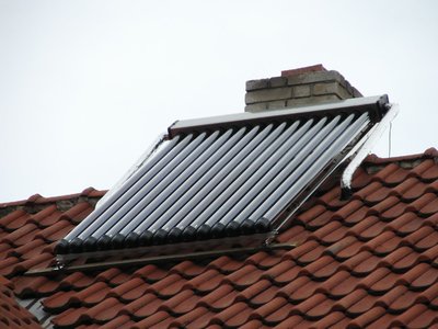

Jakou plochu má ten kolektor (pr. x délka trubic)?
kam a jak je natočený - azimut (?), sklon odhaduji podle střechy na 50°
magi
Příspěvky: 2741
Bydliště: Třebíč
24. 7. 2012, 7:15
Úhel odhaduješ správně, azimut je daný polohou baráku a je 192st. (teď změřeno v google earth).
Délka trubic je 2 metry, tady máš všechny parametry http://www.nosreti-cerpadla.cz/solarni- ... g-747.html" onclick="window.open(this.href);return false;

testone píše:jestli jsem to dobře pochopil, ohřálo to 200 (?) l vody za den o cca 17°C
Myslím, že to nemůžeš spočítat takhle jednoduše. Nezapomeň, že voda v soustavě je neustále ochlazovaná v radiátorech.

Radek.P píše:
Vzhledem k tomu že na jinak velmi podrobném grafu není ani známka po porušení monotónnosti průběhu teploty v zásobníku, předpokládal jsem že ze zásobníku nebyl v době měření žádný odběr.
Proto ten jednoduchý výpočet.

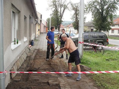

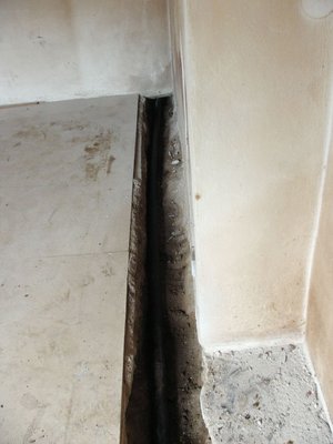

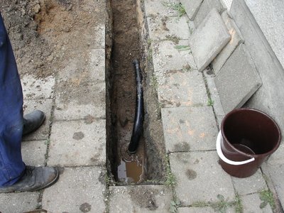

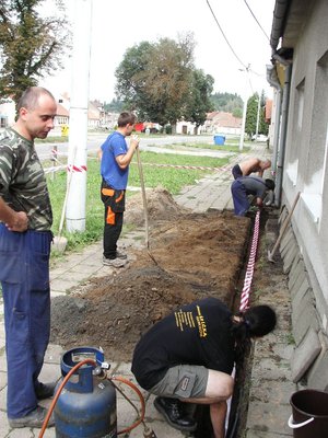

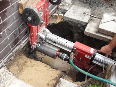

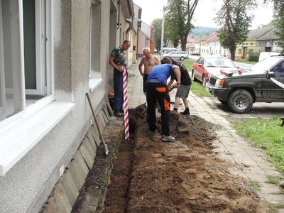

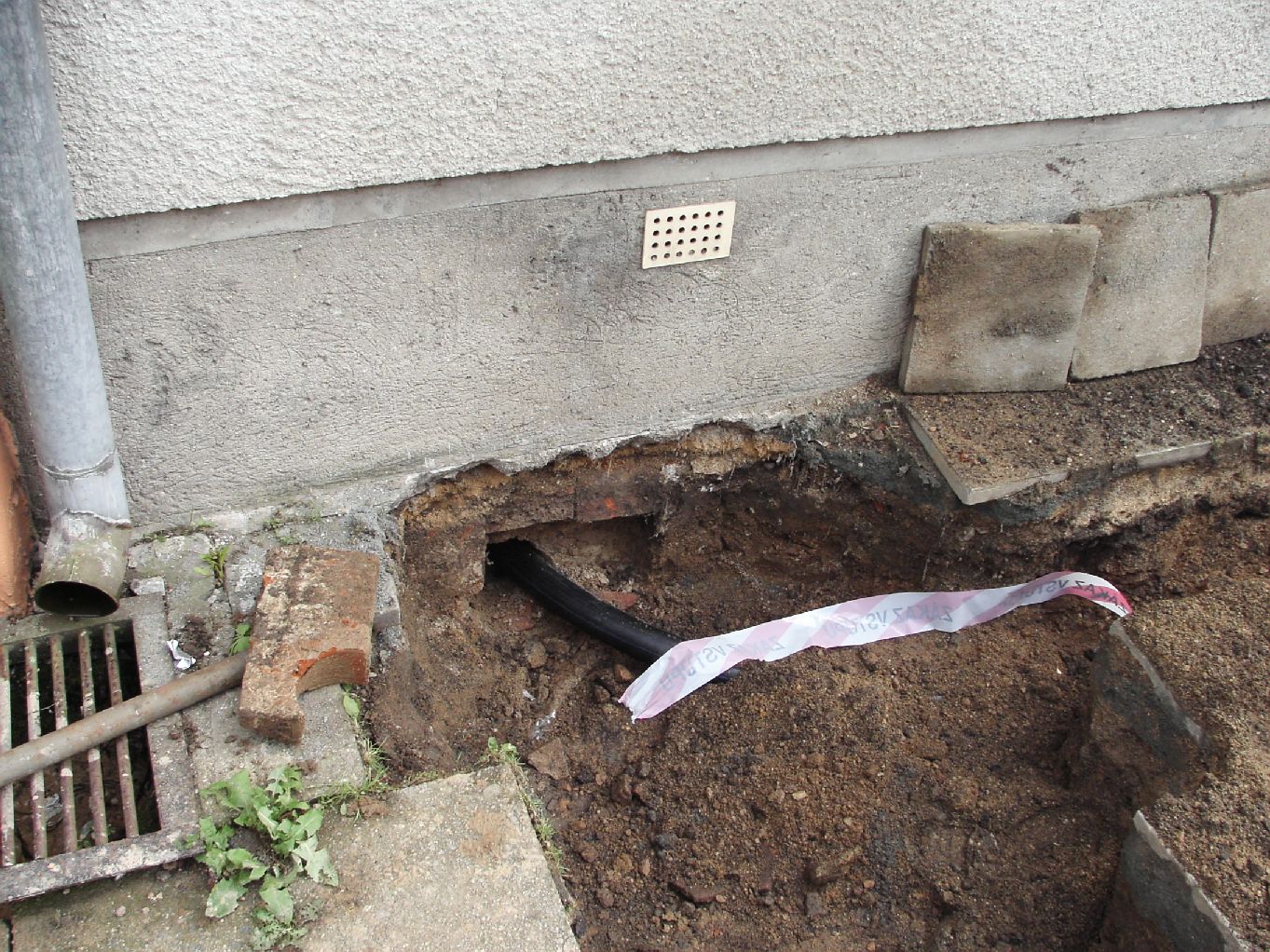

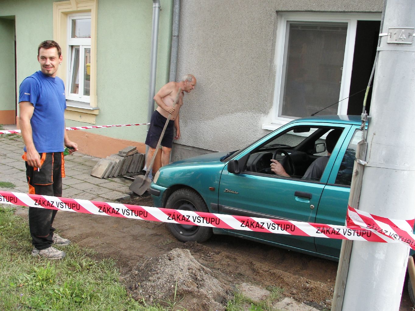

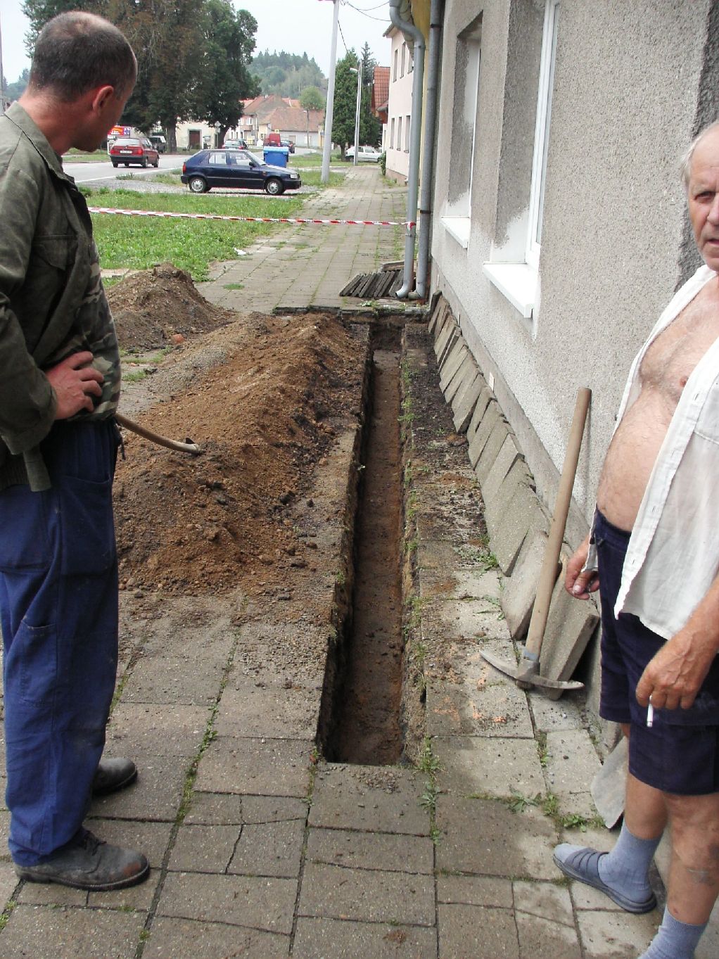

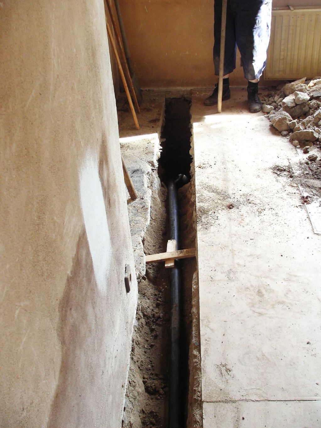

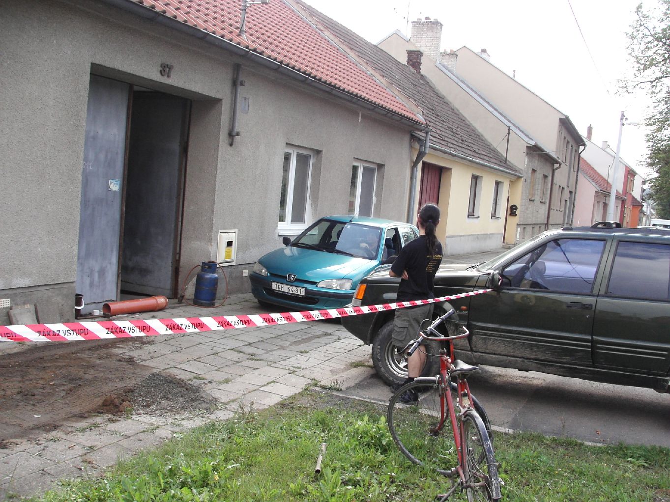

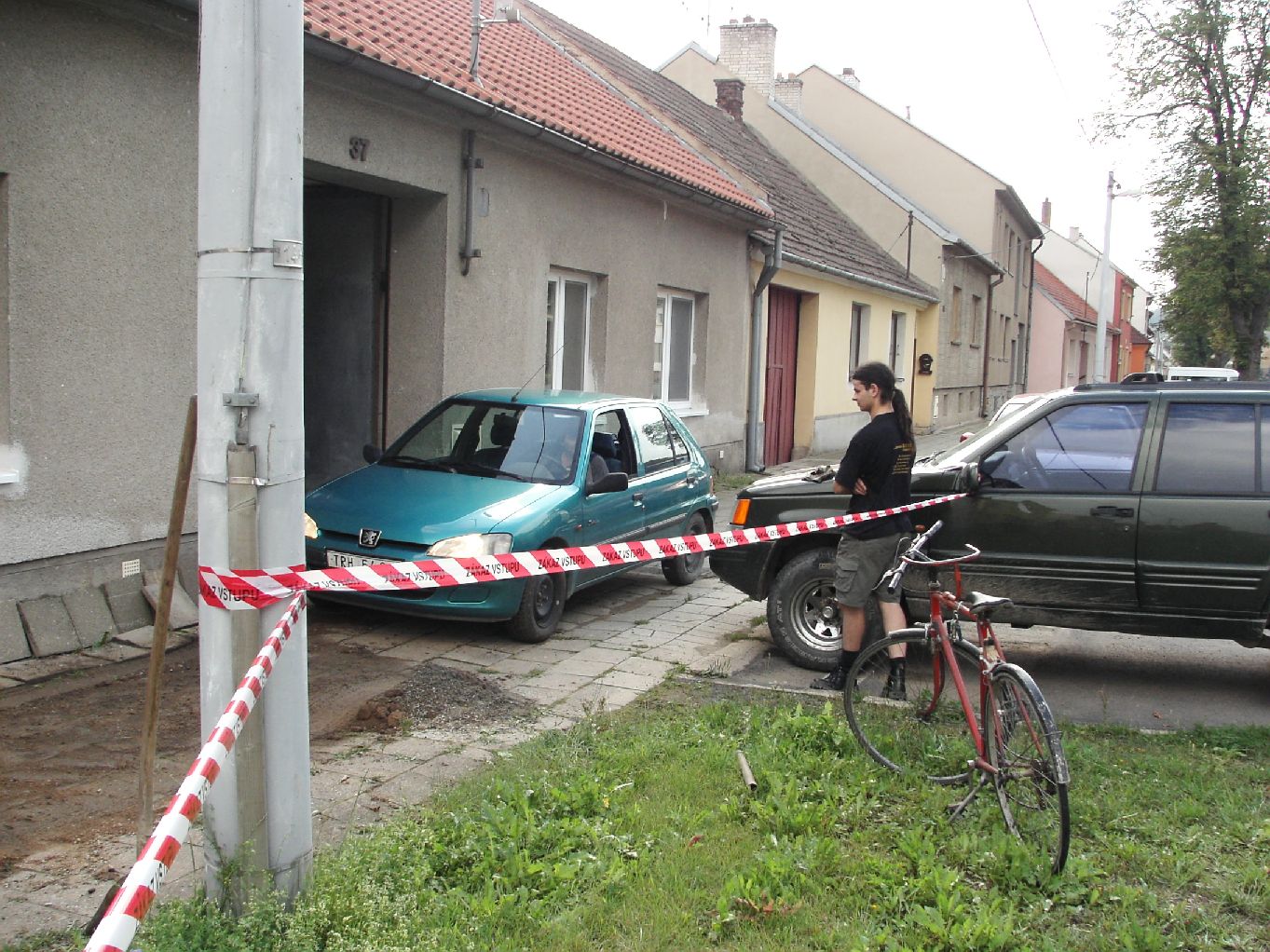

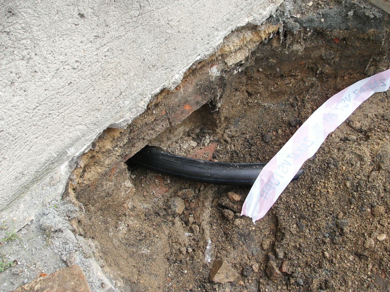

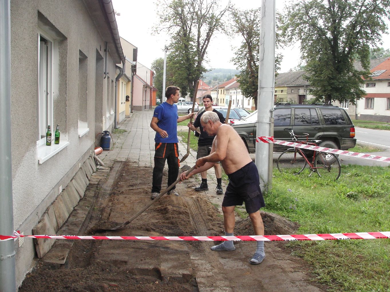

Budování tlakové kanalizační přípojky.
Vrtání přes oba základy domu průměrem 130mm, vykopání drážky přes celou šířku domu, zavlečení trubky PP pr.63mm, výkop před domem a zaústění do kanalizační přípojky KG pr.165.
Pokračovat se bude výkopem přes dvůr cca 25m až ke stávajícímu septiku, ze kterého bude čerpačka.
Na celé akci se podílela údernická skupina, které patří veliký dík.
picom
Příspěvky: 2360
29. 7. 2012, 5:39
Nemůže kanalizace v zimě zamrznout?
Připadá mi to nějaký mělký.
