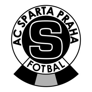

od picom
Pipik píše: 16. 2. 2021, 4:28 No, najdeme si dalsi hezkej motiv a udelame aspon jeste jeden :)
A tohle by jsi dokázal? :D
Re: Co jste dneska bastlili?
Napsal: 16. 2. 2021, 10:21
od Tukanekb8
picom píše: 16. 2. 2021, 10:14
A tohle by jsi dokázal? :D ac-sparta.jpg
Jak velke by to melo byt?
