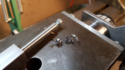

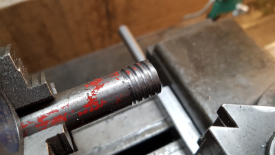

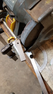

Já si včera večer zkusil vyrobit nástroj na řezání vnitřních Tr závitů (držák + karbidový insert z tohoto).
Opracování v přímém 1/8" držáku. Flexa a bruska pana domácího, mám i diamantový kotouč, jen ho musím nainstalovat.
Za optimálních řezných podmínek to šlo do ocele jako do másla..
Při stoupání 3mm/ot. (300RPM, na posovu jsem zatím limitován F900), je to o poznání slabší, ale nějak to také jde. Při pokusu o větší úběr insert v přímém držáku praskl, takže jsem to nedotáhl.
Fotka kecá, ty šponky jsou ještě z předchozího pokusu, vnitřní jsem zatím nezkusil.

bacha na jednu věc
ten nožík musíš mít o pár stupňů natočený - v tomto případě doleva
těch pár stupňů je dáno stoupáním závitu na středním průměru, zde třeba tg alfa = 3/(3,14x15)
tak aby čelo nástroje bylo kolmo na závit (po čele odchází tříska)
pokud se na to vys.., jednak profil výsledného závitu nebude odpovídat profilu nože a za 2) může ti dřít bok nože, to je zásadně nežádoucí
bacha taky na výšku břitu nožíku vzhledem k ose otáčení
za závitem si předem udělej zápich pro vyjíždění nože z řezu

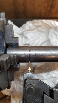

Toto je řez matkou Tr12x3 přesně v ose. Nůž má být také v ose. Pokud bych ho natáčel, znamenalo by to, že by neměl být broušený do tohoto profilu, ale trochu jinak. Nebo to se zanedbává? Jinak snažil jsem se vybrousit takový tvar, aby bokem nedrhl.
Dík, T.

Thomeeque píše: 15. 3. 2021, 12:51 Já si včera večer zkusil vyrobit nástroj na řezání vnitřních Tr závitů (držák + karbidový insert z tohoto).
Image9045648570053641257.jpgImage222617853398623704.jpgImage2575123040081889779.jpgImage1664716347236646676.jpg
Hodně kostrbaté video.
T.
Je nešikovný, když ti ten nožík kouká z vnitřního držáku i vzadu. Trapézovej závit je hlubokej a každý místo na vyjetí se hodí. Ta dírka co je za čelem nože u vnitřního držáku taky neni nic moc. Lepší je nožík povysunout (udělat kratší) a dobrousit mu tvar podle držáku. Takhle se tam štosujou špony a dělá to brikule. Nejlepší nožík je z vnitřního závitovacího nebo zapichovacího nože, tam ten držák nepřekáží.

Díky Zbýňo, že tam je těsno, vím, udělal jsem si před akcí rozbor situace 8) U Tr12x3 je za 7mm dříkem prostor ani ne 0.5mm :? Čouhající konec přijde určitě začistit. Ta fotka byl jen rychlý nástřel, než jsem to celé zabalil a šel na kutě, i jsem tam ten insert vložil obráceně.
Zbýňa píše: 15. 3. 2021, 5:17 Ta dírka co je za čelem nože u vnitřního držáku taky neni nic moc. Lepší je nožík povysunout (udělat kratší) a dobrousit mu tvar podle držáku. Takhle se tam štosujou špony a dělá to brikule.
Aha, to by mě asi netrklo, díky!
T.

Ten profil nožíku vybrousíš přesně podle toho nákresu, ale pak ho vytoč jak ti píše testone.
Tak je to spravne - tak to mabyt.
U držáků na závitové plátky se používají úhlové podložky podle průměru / stoupání závitu, nebo je lůžko plátku vyosené z výroby // malé nože //.
Technologická poznámka : trapézové závity je lépe vyhrubovat "upichováčkem" a pak teprve kalibrovat profilovým nožem.

Takto aby sme teda veci dali na pravú mieru:
1. nôž možeš dať 1% d(nejakú tú desatinku podľa tuhosti držiaku) diery nad os - pri zábere prepruží a dostane sa do osy.
2. nož má mať chrbty podbrúsené(ako naznačil testone určujúcim je stúpanie závitu) aby ti nečechrali: nájdeš v Príručke sústružníka od Janyša vzoreček ( u tumlíka nájdeš knížočku).
3. Prv by som si závit vyhrubúval upraveným vnút. zapichovákom. Potom profil dokončil
