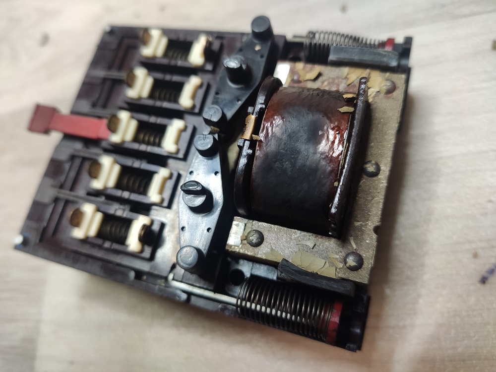

Teď ohledně stykačů. Jaká je pravděpodobnost, že dotáhnete soustruh a za hodinu provozu odejde stykač, který tam fungoval skoro 70 let? U mě 100%. :)

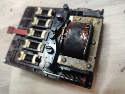

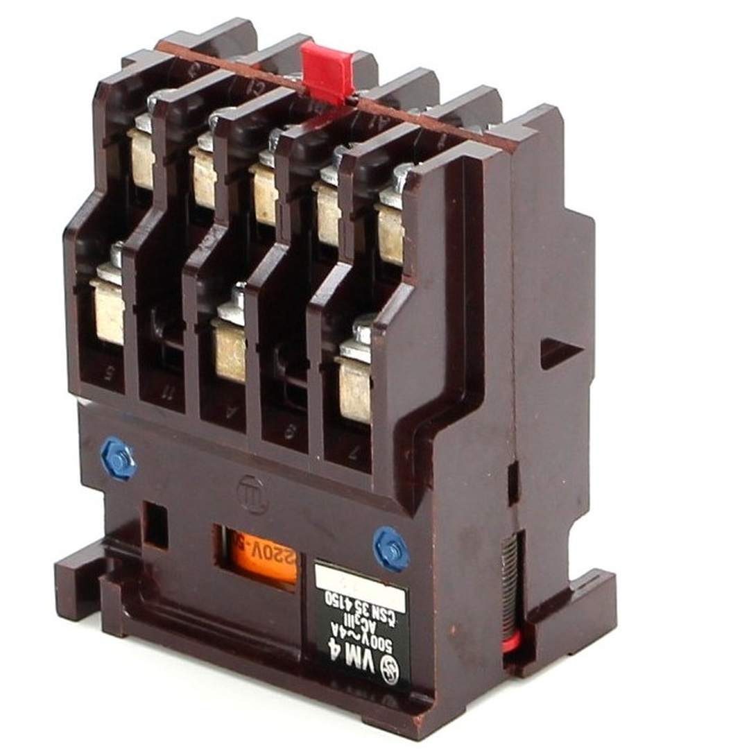

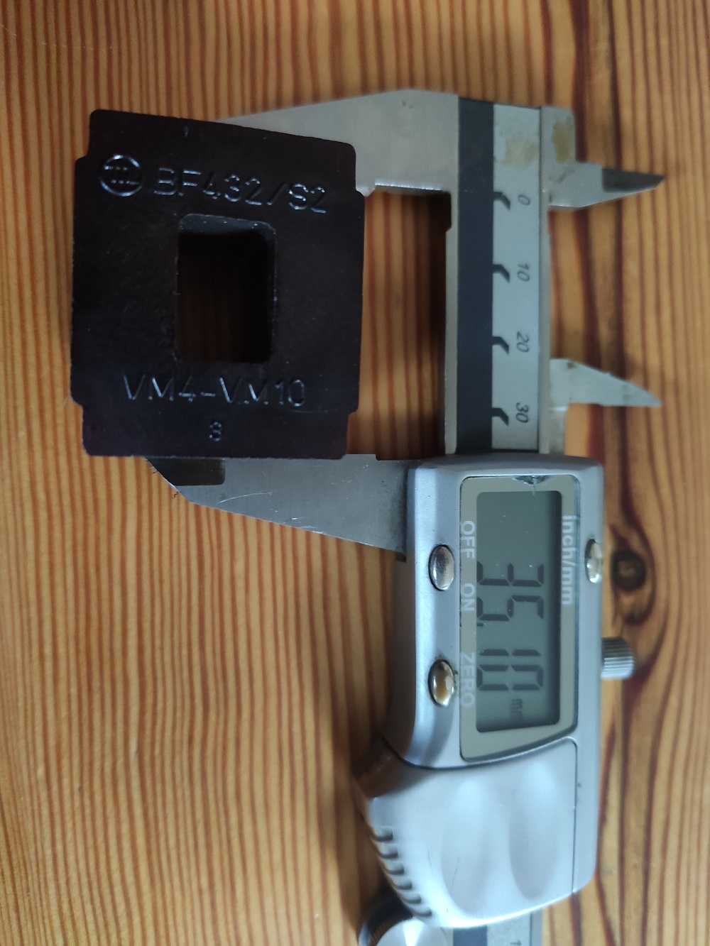

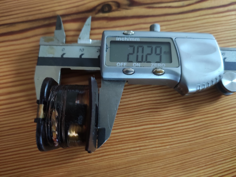

Odešla cívka na stykači VM4. Asi za to může vlhkost. Nenašel byste náhodou někdo ve svých zásobách tento stykač nebo cívku do něj? Na cívce je psané BF432/S2 VM4-VM10. Případně tip, kde stykač/cívku koupit? Našel jsem akorát u Bučka v Brně, akorát že za 750 což se mi úplně nechce dávat. Jinak bych asi spíš zkusil tu cívku převinout.

Možná je to v tom popisu cívky,ale já to nerozluštil- cívka je na 110,220 nebo 24V?

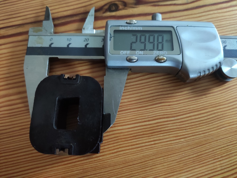

Jasně, zapomněl jsem napsat, že cívka je na 220 V.
Dávám sem fotky s rozměry cívky. Třeba se někde někomu válí stejná nebo podobná, co by šla použít. Vnitřek cívky , má cca 10 x 14,5mm. Po bocích to má kontakty.

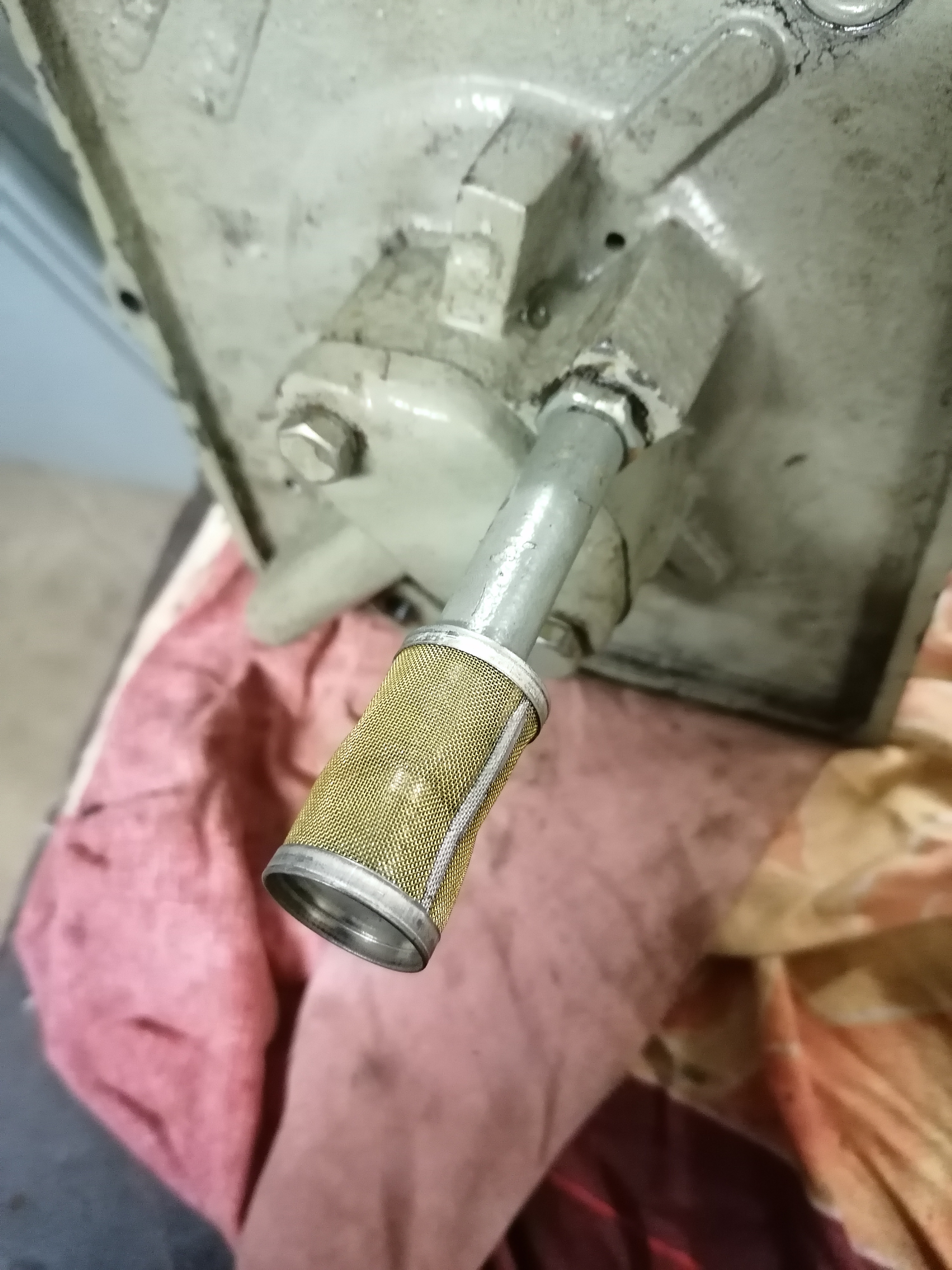

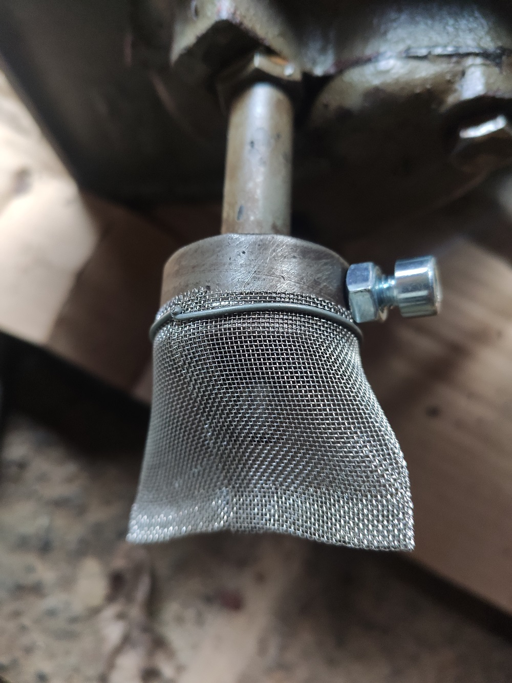

Riešil niekto filter do nádržky na olej?
Chcem to poriesit.. Kde je najlepšie dať filter? Riešil to už niekto?
Som rozmýšľal, že do nádržky ako ťahá olej ale raz som už mal tenké sitko na trubke čo steká olej naspeť zabilo mi ho a nalialo mi plný vretenik olejom

Shodou okolností jsem minulý týden dával aspoň sítko na sací trubičku čerpadla. Snažil jsem se udělat co největší plochu sítka. Asi by to chtělo ještě jemnější sítko, ale neměl jsem...

Aha tak dám to tiež na spodok

Ahoj našel jsem ten stejný stykač. Jestli máš zájem přenechám za poštovné. Funkčnost zatím nezkoušela. Foto můžu poslat na email

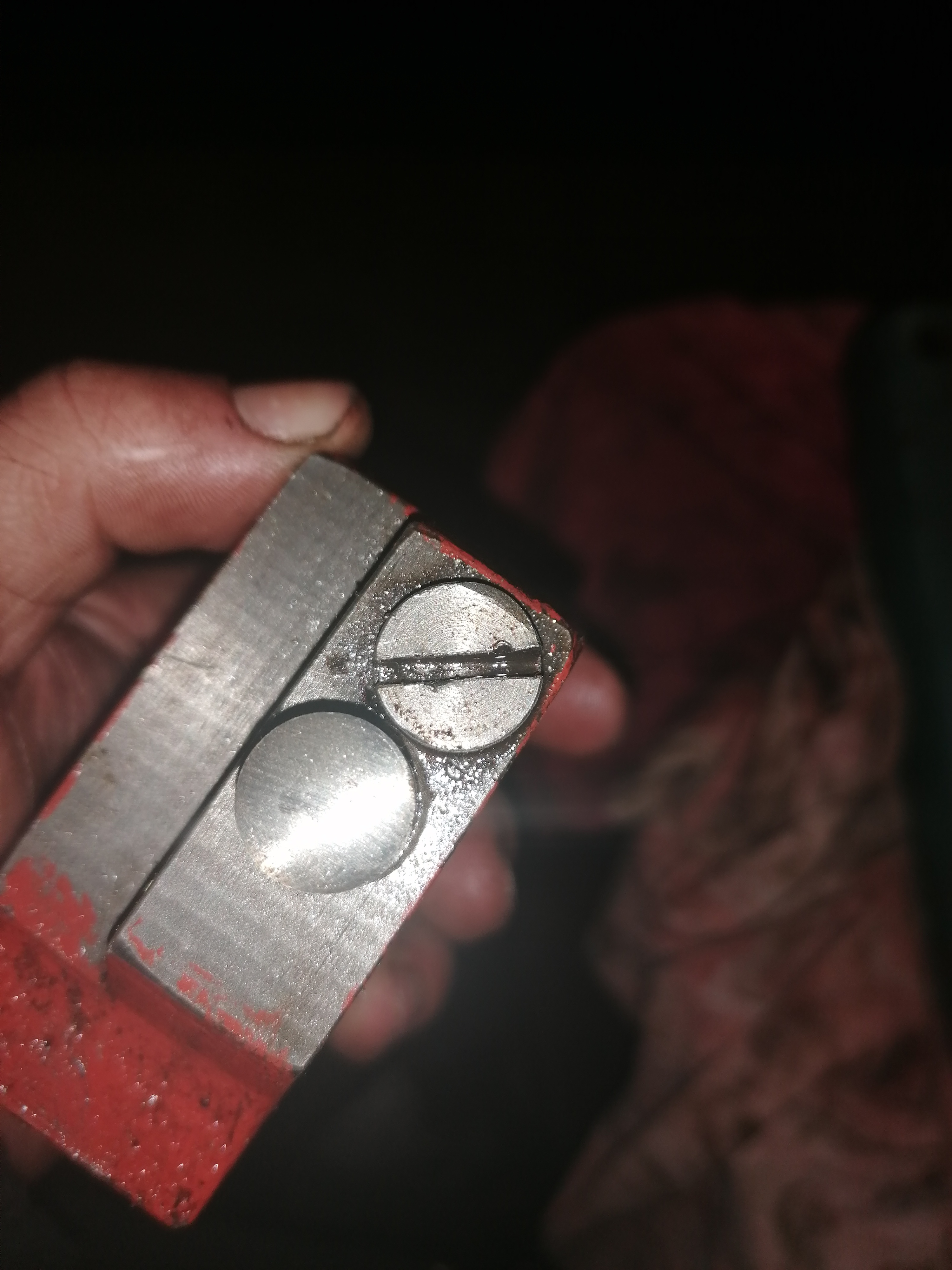

Mam jednu otázku.. Načo slúži šrubka na pumpicke v nortonke?
Mam to rozobrate nemaze mi nortonka
gaminn
Příspěvky: 960
8. 1. 2022, 6:14
Tady je vlákno o mazání nortonky viewtopic.php?t=8120 . Někdo tam měl problém s unavenou pružinkou pod pístkem.
Zkusil bych zacpat prstem sací trubičku a zároveň mačkat pístek. Měl bys na prstu cítit podtlak. To podobné na výstupu oleje z pumpičky, kde by měl být cítit tlak.
Šroub nevím, asi to nebude žádná věda a bude to přiškrcovat průtok oleje. Ale nevím... Zkus si poznačit pozici šroubu (abys ho kdyžtak zašrouboval zpátky přesně do polohy, kde byl) a rozebrat to. Třeba tam bude nějaký bordel...
V rychlostní převodovce je podobná pumpička, ta mě nemazala, protože excentr na hřídeli nedokázal pořádně zmáčknout pístek pumpičky. Pístek byl od excentru obroušený, čímž se zkrátil. Bylo potřeba jej prodloužit, vyráběl jsem na něj bronzovou čepičku. Tím se pístek prodloužil a pumpička se rozběhla.

Síce som nortonku na sv18 nemal nikdy rozobratu, ale podtym srobikom by nemala byť gulička s pružinou, alebo aspoň gulička, ktorá bráni spätnému nasatiu oleja ?
