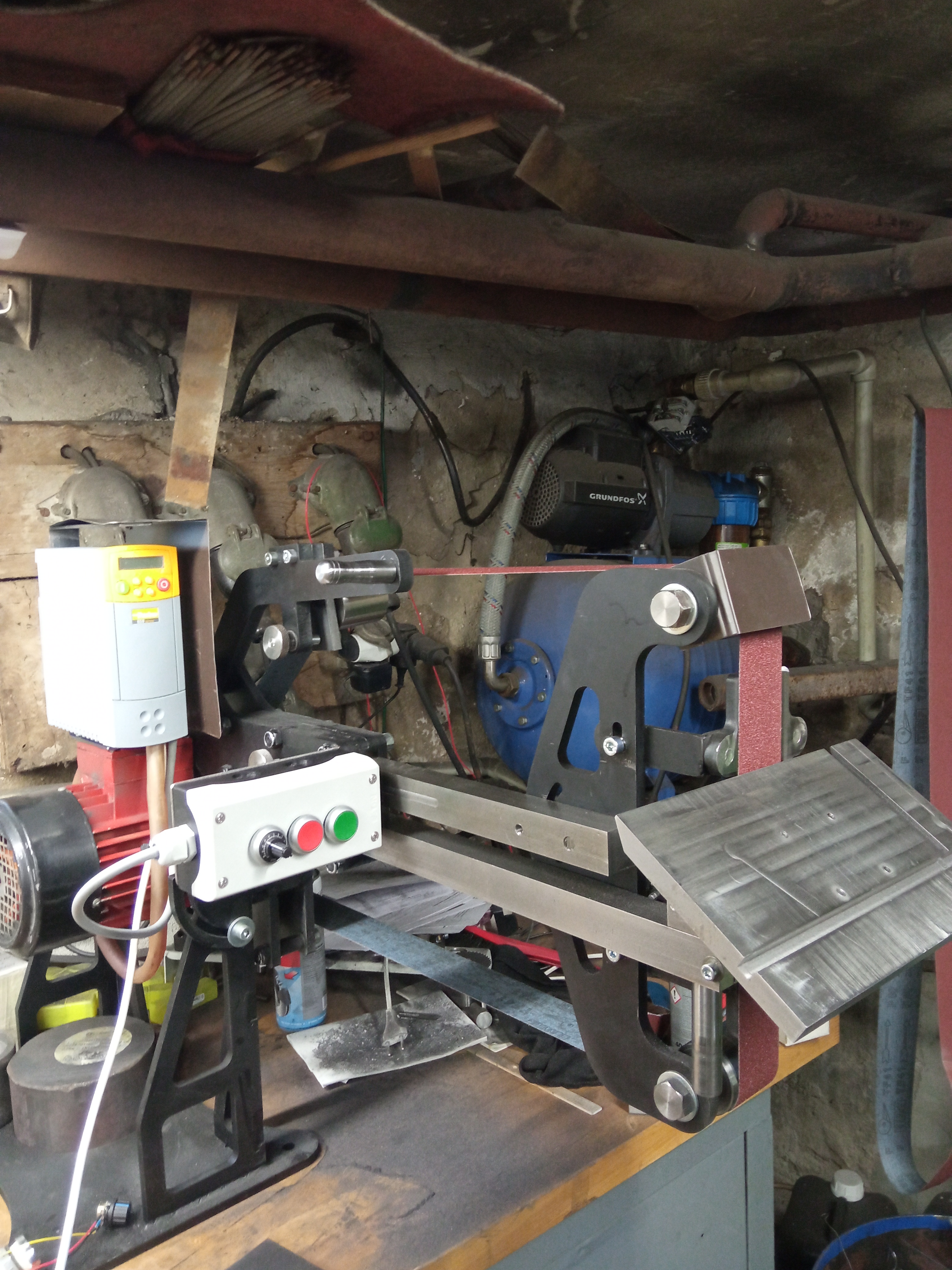

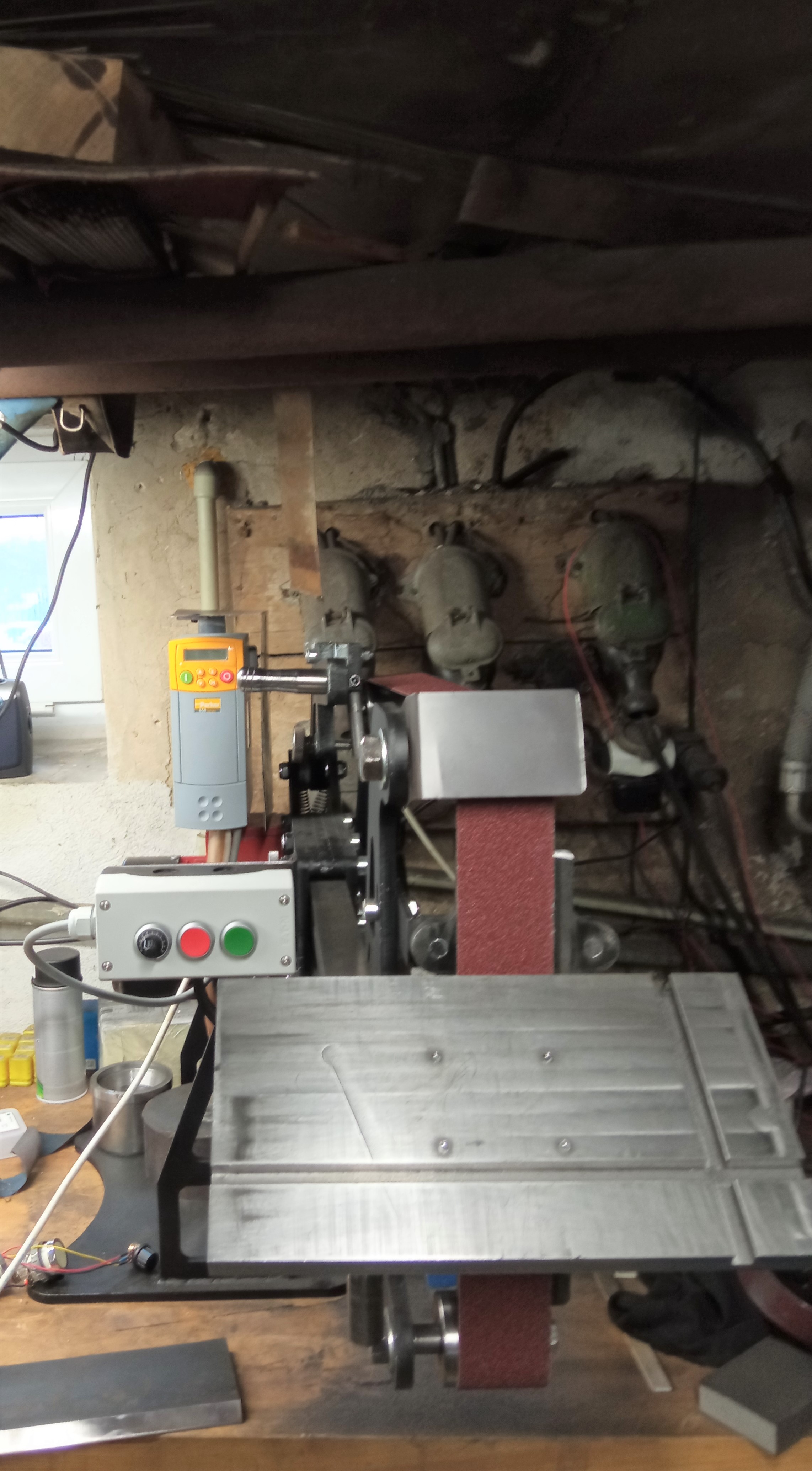

A tohle by měla být finální podoba. Všechno chodí jak má, regulace otáček je s novým poťákem krásně plynulá.
Ještě chci udělat nějaké lapače jisker, protože je z toho pěknej bordel a budu koumat, kam jí umístím natrvalo. Jestli jí udělat sólo stolek...

Pěkné :-) Jaké pásy tam používáš?

No já bych přemýšlel rovnou nad odsáváním, pokud se víc brousí. Pokud málo tak mám zespoda vaničku a v ní vodu.

Pásy jsou 50x2000, ale chci koupit kratší.
Já dávám pod pás sud se šponama, ale stejně mi toho dost uletí dozadu a na stole je pěkný bordel. To odsávání by se mi líbilo, ale nevím, co by na to říkal vysavač.

Britt píše: 18. 3. 2021, 4:15 Pásy jsou 50x2000, ale chci koupit kratší.
Proč? Kvůli menšímu vyložení toho předku (tuhosti)?

Jj, ale ne kvůli tuhosti, ale stabilitě. Ten stolek něco váží.

Aha. Neplánuješ to přišroubovat ke stolu (máš tam na to díry..)? Delší pás toho více vydrží.

20cm to asi moc nezmění. Díry tam mám a uvažuju o extra stolku. Ono to vyložení zabere i dost místa.

No já myslel třeba nějaké lepší odsávání. Vysavač určitě ne. Já přemýšlím že brusku postavím blíže k magnetce a bnce a dotáhl bych trubku od odsávání ještě k pásovce. :-)

No jo, ale já žádné odsávání nemám. Ono to jde snadno uklidit vysavačem, ale už je to další zdržovačka. Vysavač používám běžně na úklid kolem frézky a když jsem ho chtěl minulý týden přenést do kotelny, musel jsem vyměnit pytel, protože vážil dobrých 20 kilo. :lol:
Jenže to jsou studené špony.

Já jsem k magnetce zbastlil starý vysavač bosch, takový ten modrý hrnec, je mu asi dvacet let, vyčistil oběžná i stacionární lopatkové kola, muselo to do ultrazvuku, byl tam asi půlkilo nalepeného prachu. Sací výkon se zvedl na dvojnásobek, kupodivu :D Koupil jsem nový filtr jako druhovýrobu a před něj. no kolem něj, dal stočený kus plechu do kornoutu, aby stihly zhasnout. Funguje to překvapivě dobře a filtr nehoří. Koupil jsem teda nepapírový, ale z nějaké netkanky.

Když se dá do cesty vysavače nějaký kbelík, třeba něco jak prodávají na vysávání popele a případně se do něj přidají hrubé zmuchlané špóny musí to zůstat stát před vysavačem a to co projde do něj už pytlík neohrozí.

Len pozor na jednu vec: vysávať Al, drevoprach nasiaknutý olejom: môže sa to celkom ľahko samovznietiť v tom vysávači.

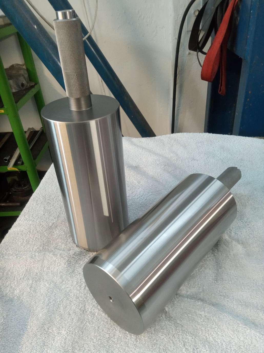

Dnes po dlhšej dobe trochu presnejšia robota. Dva kalibre v tolerancií valcovitosť a priemer +/-0,003mm.

Já prostě obdivuju tyhle nechutně přesné věci :)
Každopádně bych si neodpustil na tebe při tom broušení zezadu škodolibě bafnout :lol:
No je to paráda.
