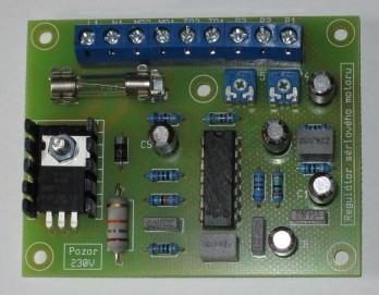

Měl bych zde následující dotaz : Dnes jsem zprovoznil 2 desky s TDA1085C dle návodu našeho Německého kolegy , obě desky naprosto bez problémů fungovaly.
Oba motory při rozběhu trochu cuknou , tento problém je asi zapříčiněn tím že jsou motory nezatížené.
Můj dotaz je ale na význam trimru P2 4k7 při otáčením běžce trimru se nic neděje . Trimr P1 a P3 normálně funguje , motory reagují změnou otáček.
Díky za případnou odpověď.

To je omezovač proudu pro triak, potažmo pro motor. Kolik nastavit, je potřeba odzkoušet. Já jsem nastavil tak, aby byly na pinu 3 asi 3 volty pro 16A triak a 450W motor. Zatím jsem však neměřil proudy při zatížení, tak nevím jestli to bude stačit.

Díky za odpověď , zítra to změřím a nastavím také na 3v , mám 1 motor 450w a druhý je bez štítku , je ale menší , tak budu zkoušet.

Měl bych ještě dotaz k trimru P3 100K , jak jsem se na tomto fóru dočetl , tak zde se nastavuje kroutící moment , hodnota trimru se nastaví zkusmo , nebo jsou prosím nějaké hodnoty jak tento trimr nastavit.

Regulátor od fahrada funguje slušně. Mám jich na stole asi 5 kousků. A podle mě je největší problém ve zpětnovazebním obvodu.Schválně si místo odporu 2k2 dejte nějakej poták cca 10 k. A uvidíte jak mění vlastnosti. Protože každej motor má jiné tacho. A když je odpor moc malej motor jen pulzuje v cca vteřinovejch intervalech a když je moc velkej tak točí v plnejch viz problem cz jirky. Na druhou stranu je to jen obkreslené schéma z pračky ktere bylo určeno pro určitý motor. A v tom bude asi ten největší problém. Na druhou stranu přidávání otáček nejni na 100% lineární ale zase co tu je vidět na některejch videich je až divné. Třeba motor s regulátoremTda točí jen 700 ot/min je kravina. Prošel bych schéma. Člověk se mohl překouknout s nějakou součástkou. Protože s přincipu při otevřeném triaku by ma výstupu mělo bejt vstupní napetí... To znamená sítové a tyto komutátorové motory točí řádově tisíce až desetitisíce otáček. Takže problem bych hledal bud v osazení a nebo v zapojení motoru. Mám motor co má rozdělené statorové vinutí. Mohla by nastat chyba v blbém zapojení začatku a konce statorového vinutí. Jinak fahrad má tu regulaci na soustruhu občas s ním taky dělám a jede naprosto bez problému. Převod tam má cca 1ku3 a vše hezky funguje.

zkousel sem doma motory z pracek co otec koupil na srotaku a tri jdou bez problemu a dva maji o jeden drat vic. Je tam dva tacho, dva uhliky a pak tri do statoru, jak se toto zapojuje? Zapojil sem jeden pokusne na nahodne dva a zajiskrilo to v nem a nic :( On mel stejne narazenou hridel a komutator taky nic moc, takze nevadi, regulator prezil, ale ten druhej ma taky o drat vic a ten uz je slusnej, komutator peknej ten bych nerad znicil.

Je víc možností, co to může být:
- rozdělené vinutí, aby se motor dal použít na nižší napětí (třeba na 120V)
- tepelná pojistka
- 2 nezávislá vinutí pro běh motoru na 2 strany (je to sice nepravděpodobné, ale prý i takové pračkové motory existují)
Vezmi multimetr a změř odpor mezi těmi dráty navzájem. Smyslem je zapojit to tak, aby obě části byly zapojeny sériově, tj. zapojíš ty 2 dráty, mezi miniž je největší odpor (třetí drát zůstane volný).
Jinak metoda náhodného výběru drátů fakt není ideální.
