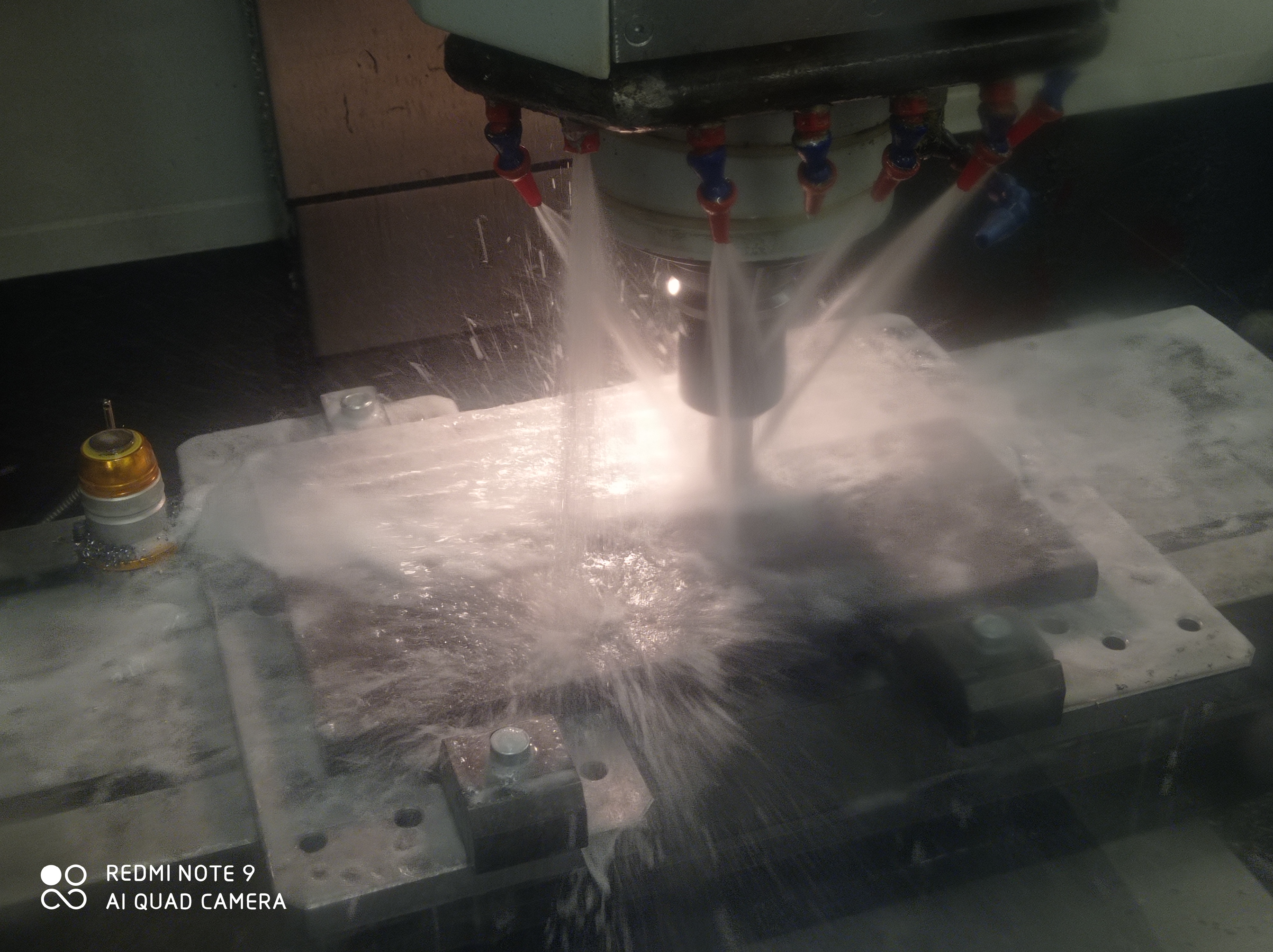

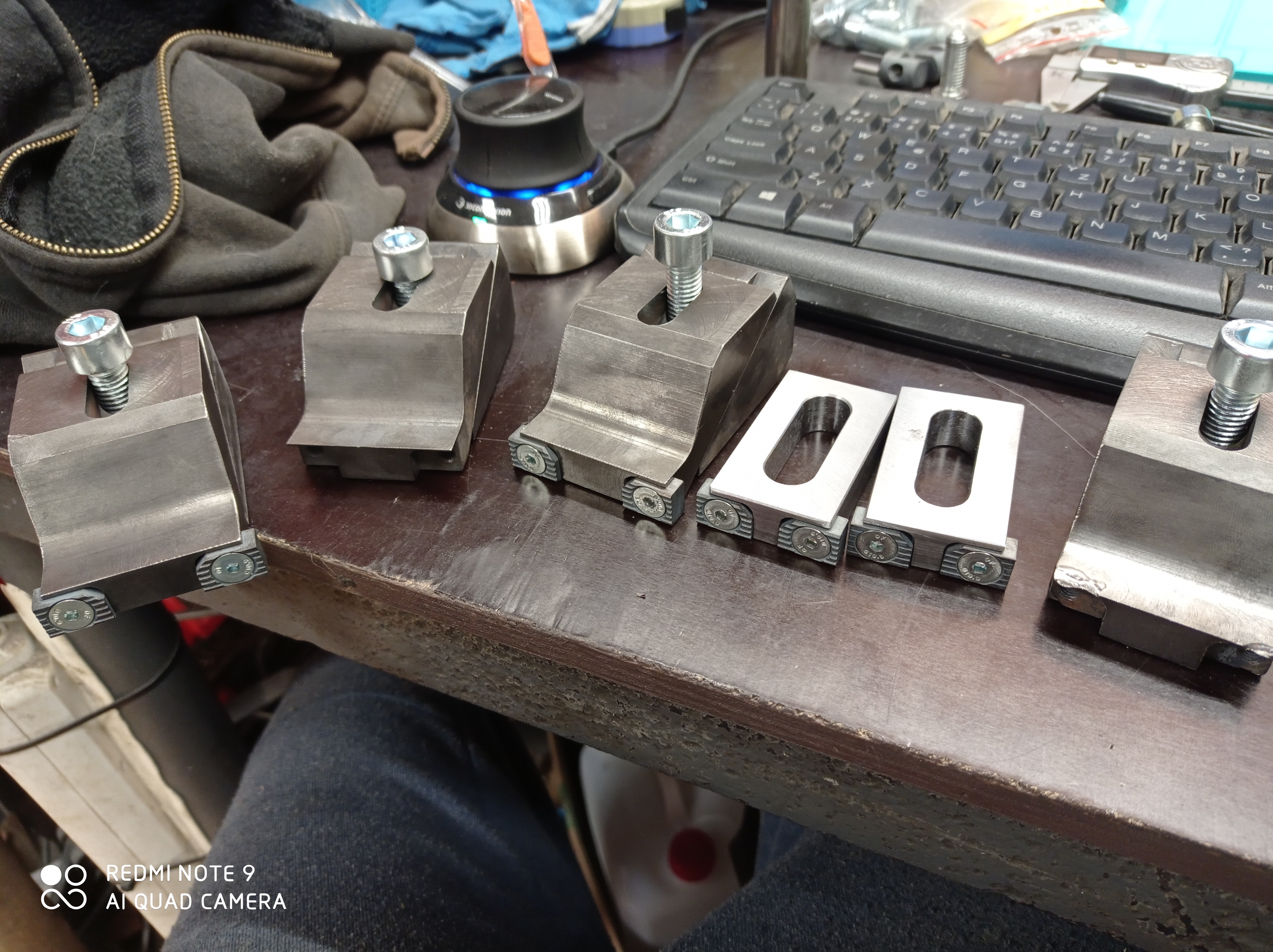

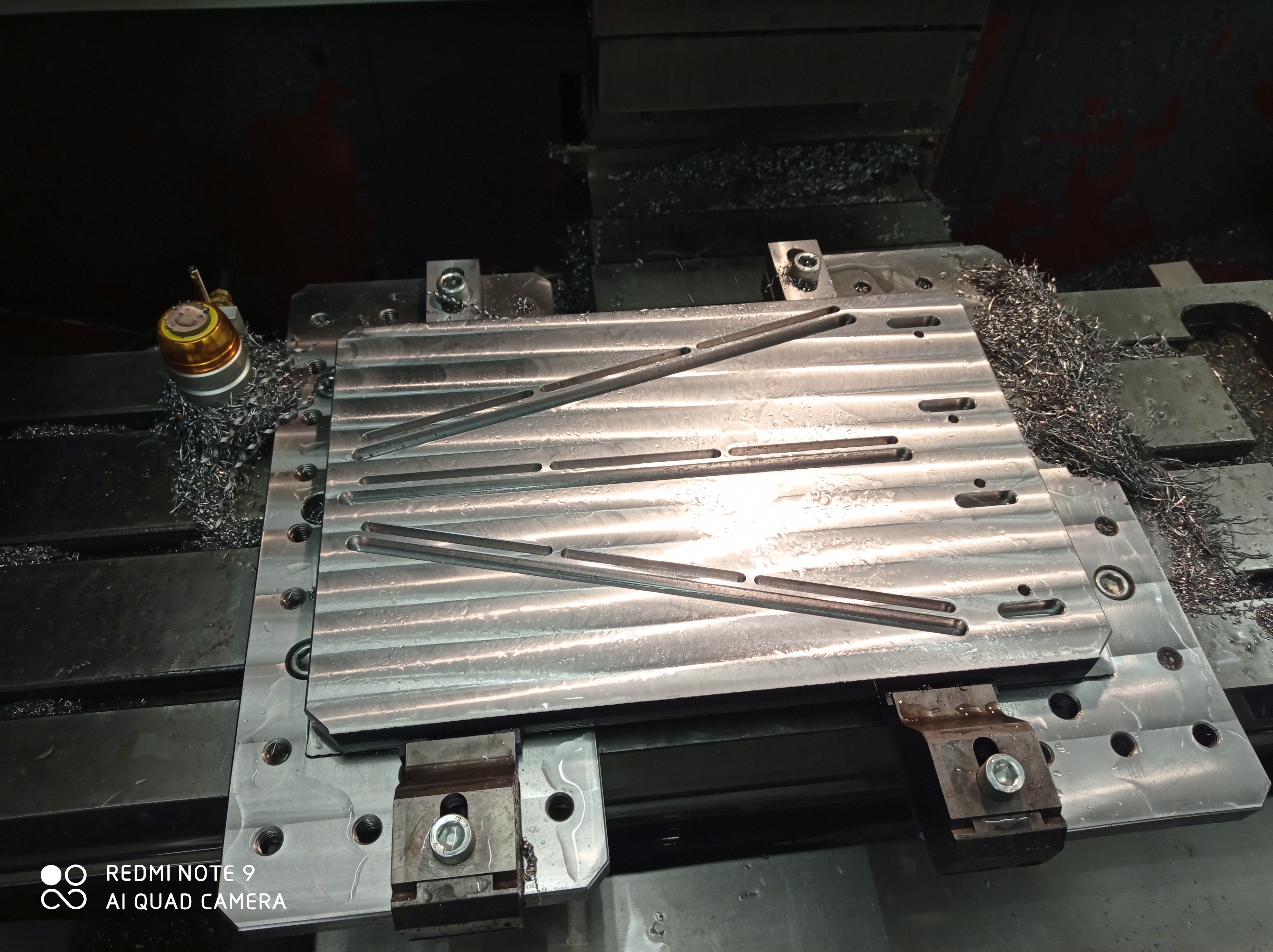

Tak dnes jsem poprvé použil vlastní boční upínky. Sice jsem měl strach aby ta deska neulítla, to by nebylo hezký, ale myslím že ten strach není opodstatněný. Funguje to dobře, jsem s tím spokojený. Kdybych je dělal znovu tak tam udělám pár úprav, ty mohu dodělat i na těhle, ale jsem spokojen :)
Zároveň jsem poprvé použil i ty přesné upínací desky pod obrobkem, ty mám vyrobené už od prosince.

Jo máš to pěkné !!!

Akurat mi tam chybaju podlozky pod imbus hlavami....

Je to zakalené, myslím že nechybí :)

Otlačená podložka je levnější než šroub a nebrání dotažení, takže bych je tam dal.

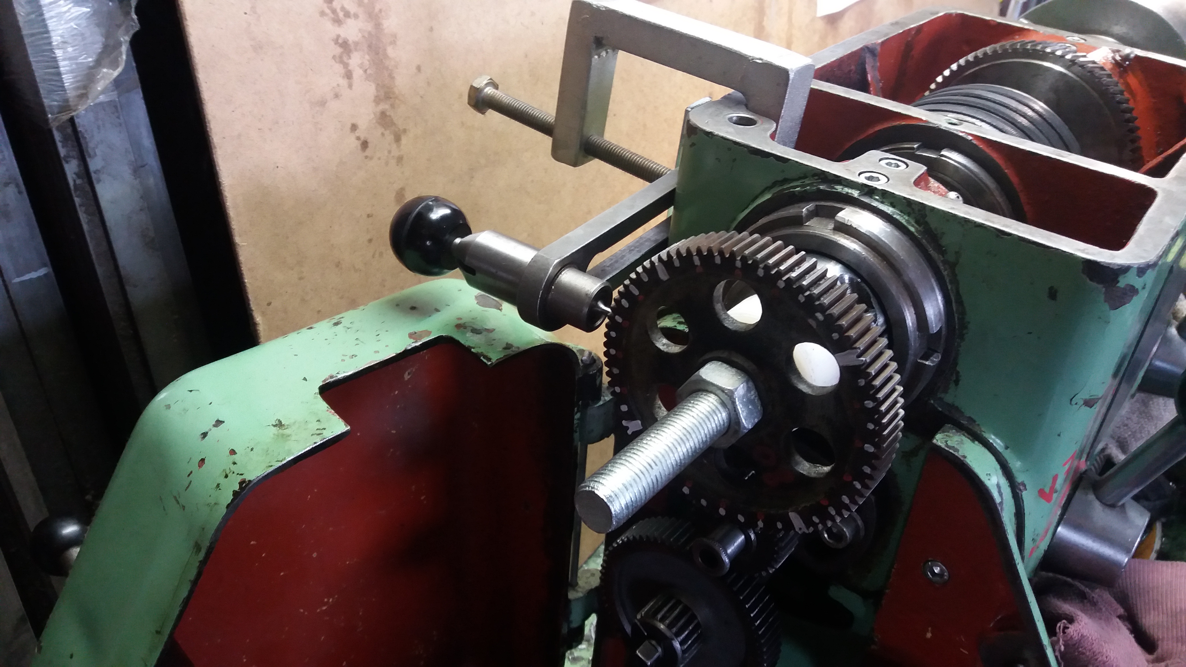

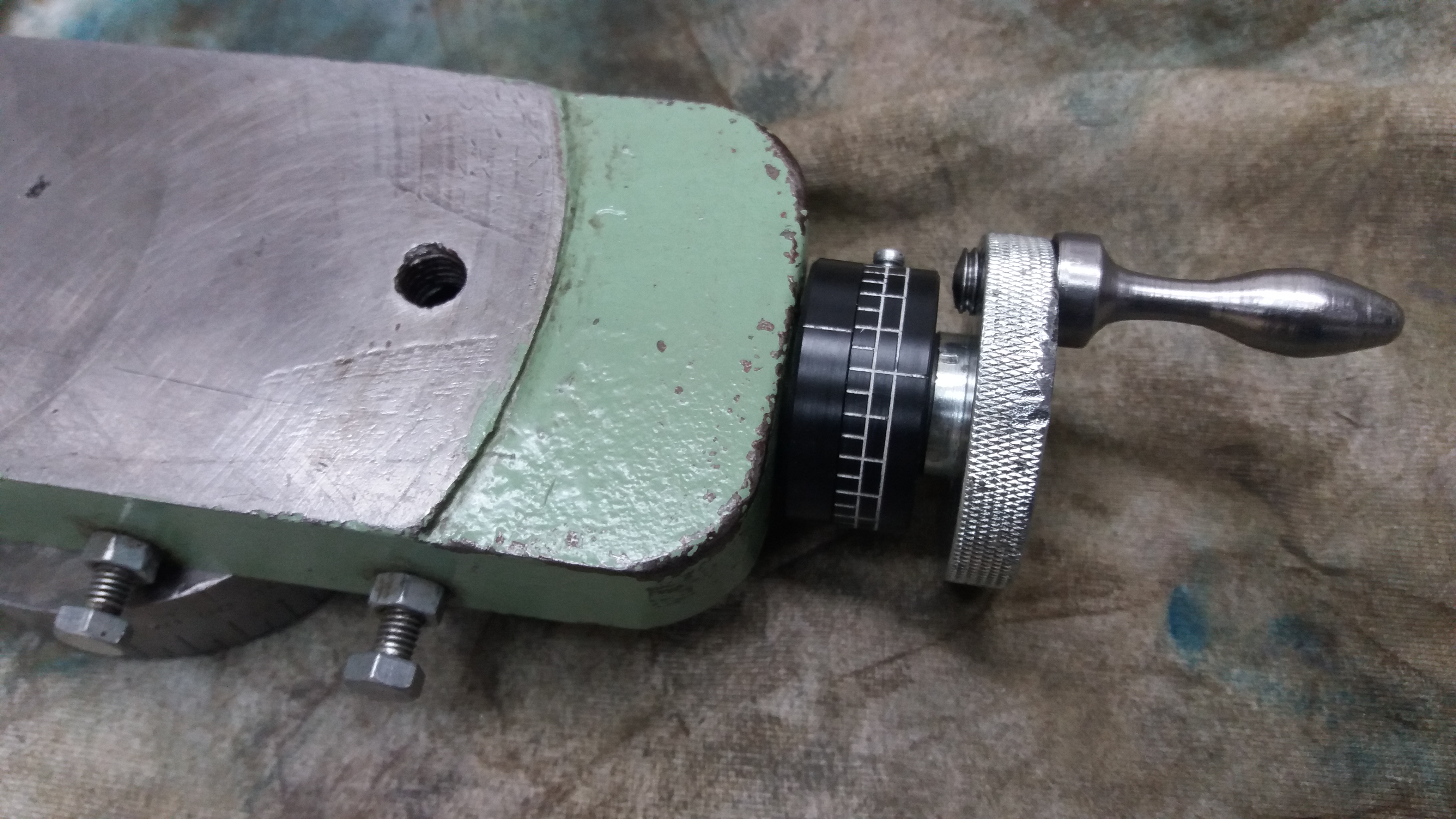

Nadelil jsem si plastovy nonius na obrazecku. Ve vretenu mam silonovy valec s nedorezanym zavitem a narizly na konci. Jak hmozdinka se rozpina 16kou sroubem, na nej davam primo predlohu - kolo od soustuhu. Musim jeste lepe domyslet uchyceni zarazky.

Tak najlepsie by bolo stift a matica s prirubkou ako sa klasicky pouziva, alebo skrutky aspon 10.9, ale aj tak sa ti to bude kousat kedze ta stycna plocha bez podlozky su v strede drazky len tie 2 "polmesiace"
Ale ak to pouzivas 2-3x za rok tak je to asi jedno, islo mi len o to ze takto ked to bude zadrhavat casom tak to realne poriadne nepritiahnes lebo sily pojdu do trenia.

proč plastovej a ne rovnou z kovu, vždyť na to máš veškerý vybavení :)

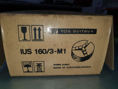

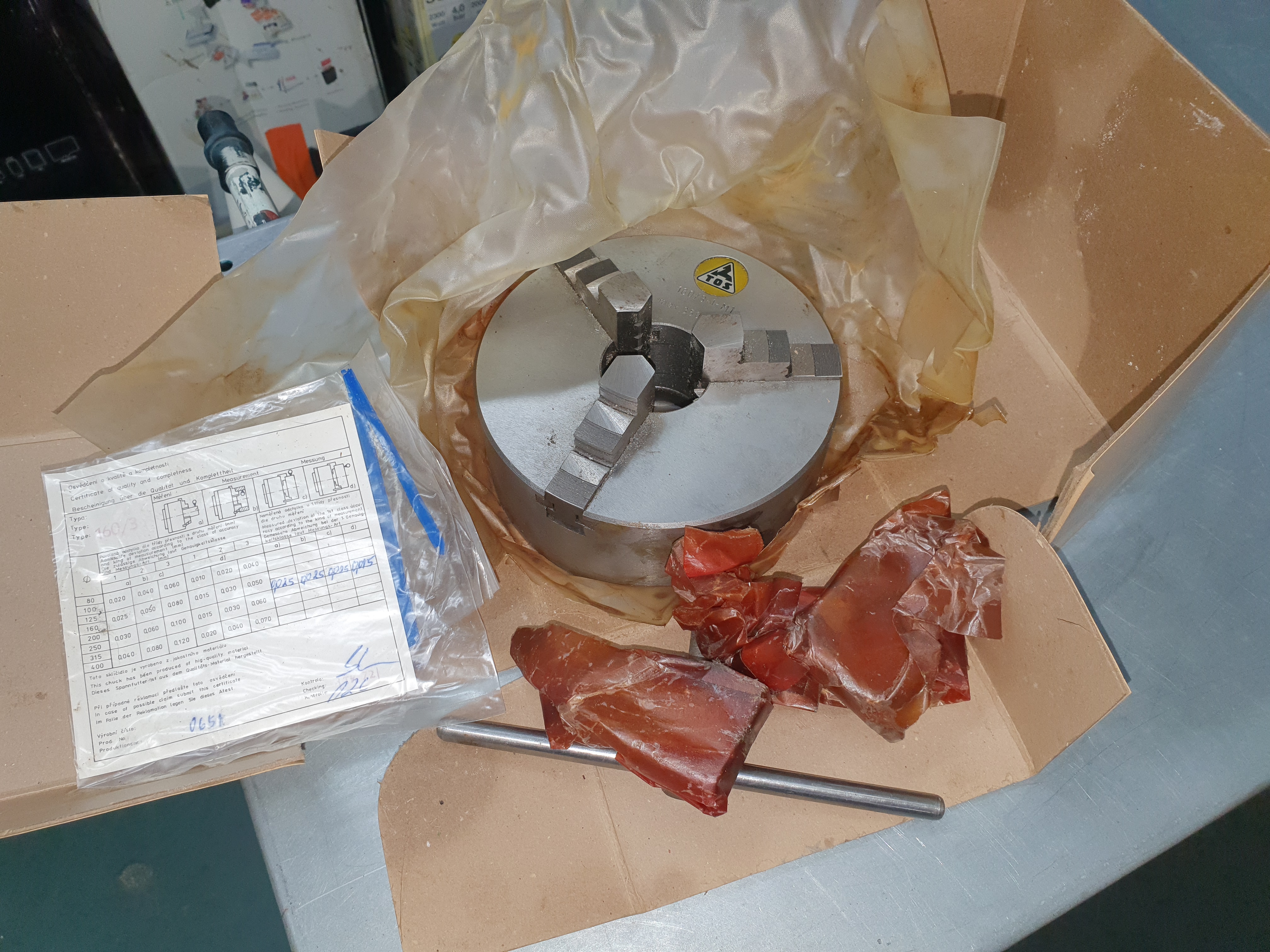

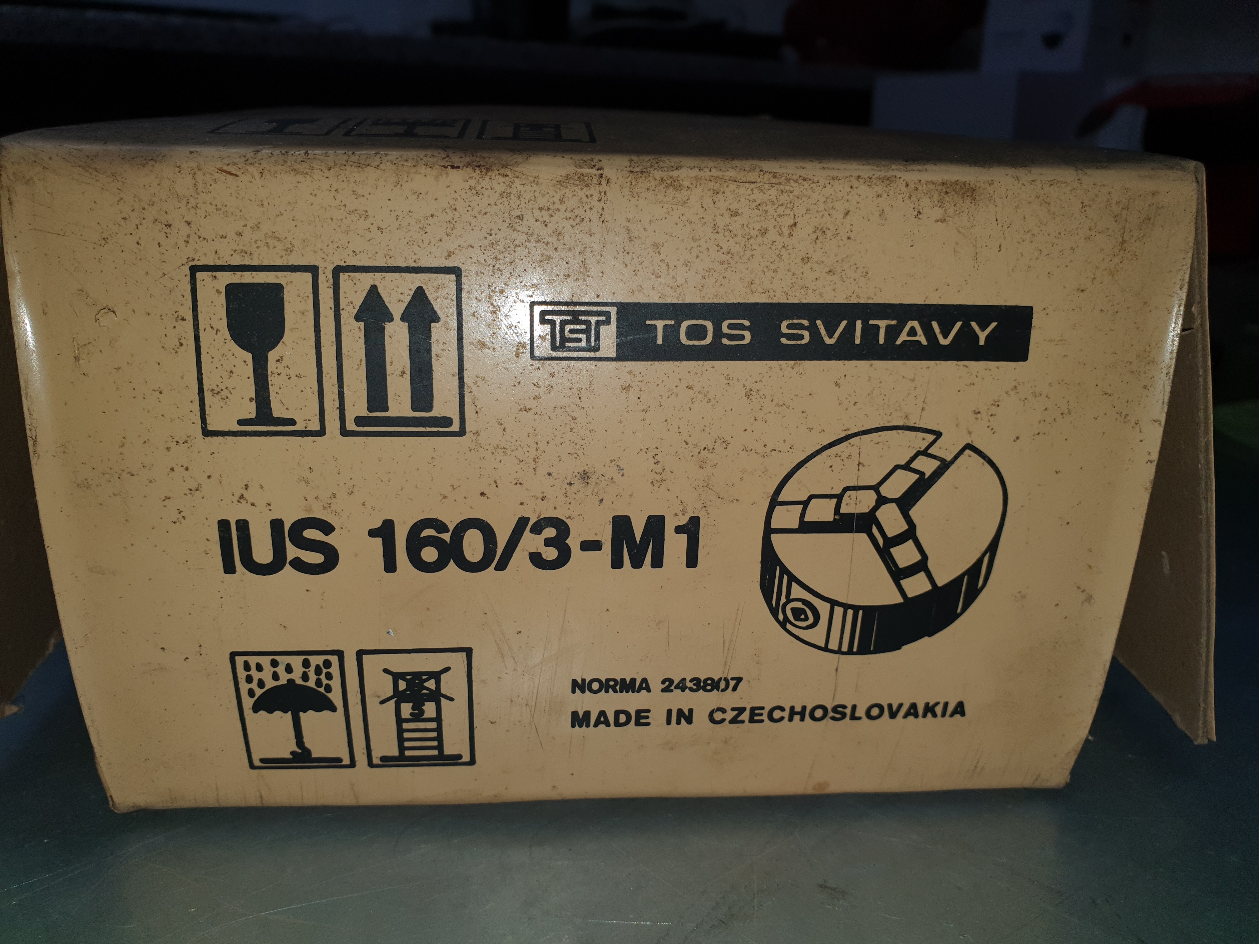

Ahoj dnesni úlovek, nikdy neotevrena krabice, oboje celisti, sroubky, klika, protokol, zkrátka kompletni baleni. No stála dve relatka, kondik, koncak, par metru kabelů, pár wagovek a hoďka práce.

Tak to gratuluji. Já jí sehnal za dvojku a to jen ze známosti.

I to je slušná cena! Kamarádovi co ji zachránil před lety, když odcházel z fabriky, ležela ve skříni od té doby, na jeho stroj byla velká a když byl u mě, tak já zrovna sehnal tu novou stovku a měl jsem z ní velkou radost. Tak slovo dalo slovo, já mu zachránil vrátek novou ovladačkou na dálku a on mi udělal radost 160kou.

Tumlik -> delal jsem dva. Jeden na posuvovy sroub stolu, tam slouzi nonius zaroven jako zarazka, je procepovany kuzelovym kolikem. Ten mam z 12050. Tento na nozovku jsem zkusil z plastu kvuli kontrastu. A taky proto, ze spodni cast nonia s ryskou je nalisovana na litinovem tele toho suportu. Nechtel jsem tam rvat zelezo. Oba noniusy mam vymalovane takovyma tema barvovyma mackacima fixama a utrene hadrou. Kupodivu to celkem drzi i v tom plastu. Cim se to ma barvit doopravdy? Jo a je nejaky figl na utrzeni spon? Na tom kovovem jsem je vzal smirglem, ten plastovy ale musi mit drazky i po obvodu, spony nesly jinak urvat.

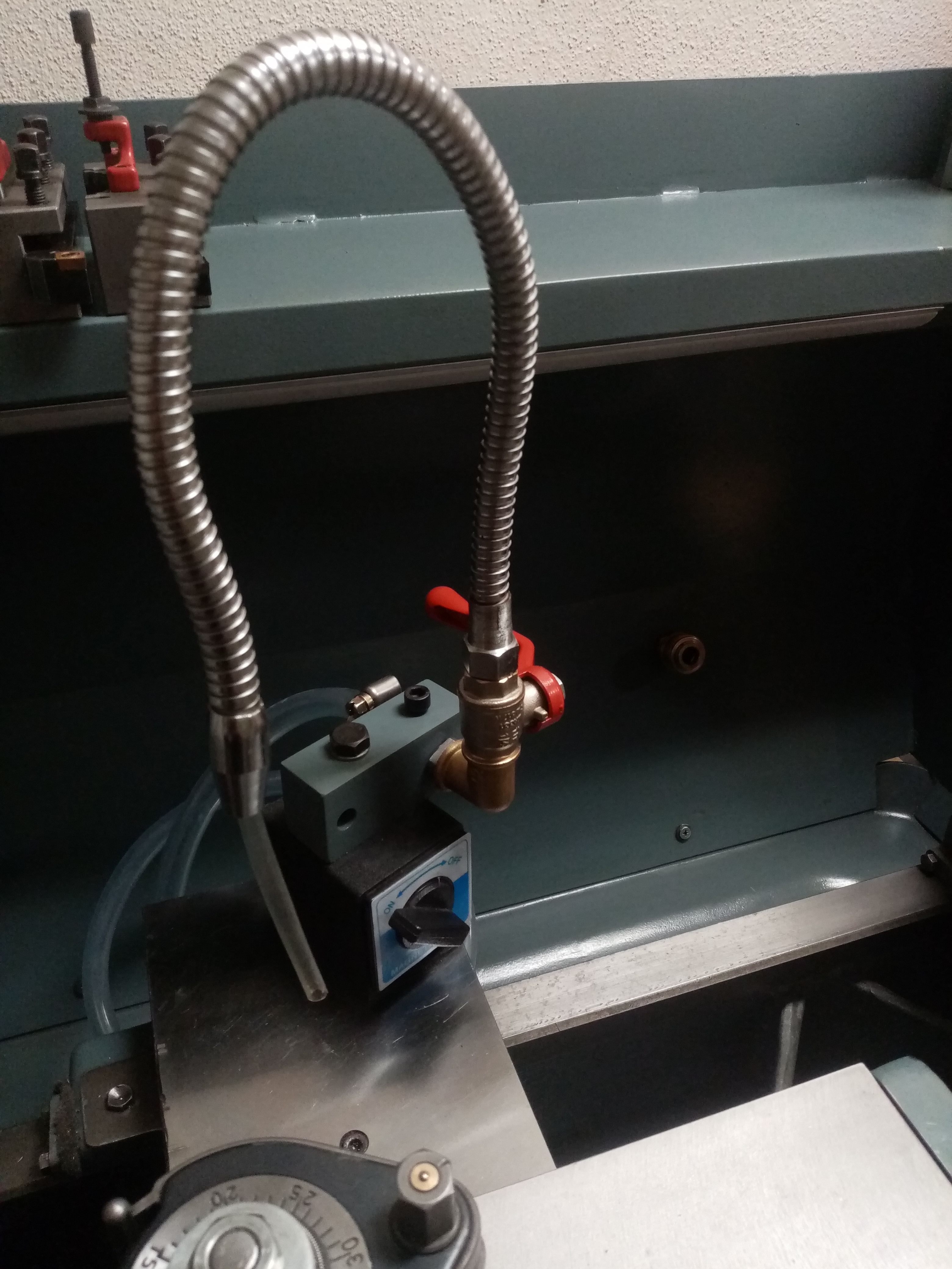

Dodělal jsem chlazení na soustruh. Protože ho nepoužívám často, udělal jsem to snímatelné, aby nepřekáželo v pracovním prostoru. Napravo v zástěně vidíte konektor na připojení hadice. Konektor má zpětný ventil, takže zapnutí čerpadla v nevhodnou chvíli mi nevytopí dílnu. :D
Magnet si můžu přilepit kamkoliv na soustruh, a samotná hadice jde v té kostce natáčet všemi směry.
