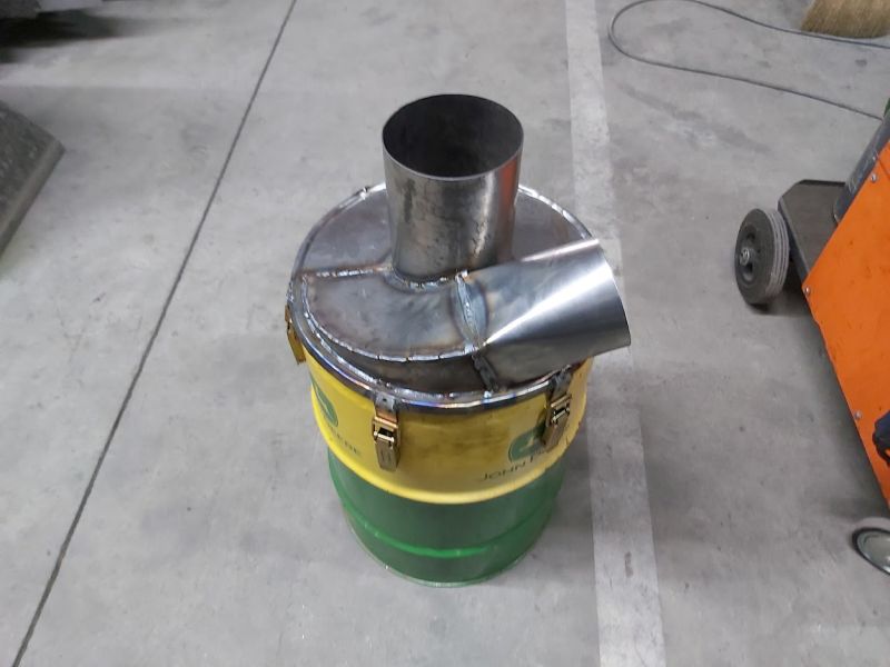

ja som dnes spravil cyklón medzi pieskovaciu kabínu a odsávanie.
60L súdok a špeciálny vrchnák.

r4cv píše: 7. 4. 2021, 6:11 ja som dnes spravil cyklón medzi pieskovaciu kabínu a odsávanie.
Parádny cyklón. Ukáž ho zvnútra.
Som zvedavý aká bude odolnosť na obrus.

shaolin píše: 8. 4. 2021, 9:33 Parádny cyklón. Ukáž ho zvnútra.

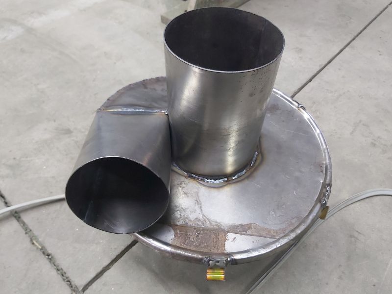

pár fotiek.
sud je vystužený 8mm gulatinou, natesno vloženou do prelisov na boku suda. Aj tak som mal strach, že pri prvom zapnutí odsávania budem mať pokrkvanú plechovku. už som ho aj testol. usadeniny po cca 15min. pieskovania

A čím to cucáš? jaký to má příkon? Díky.

Díky, ale to, co mě zajímalo (ale nezeptal se), je o kolik ti pod víkem přesahuje trubka ten tečný vstup.
