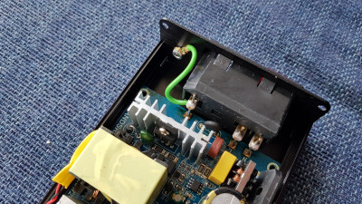

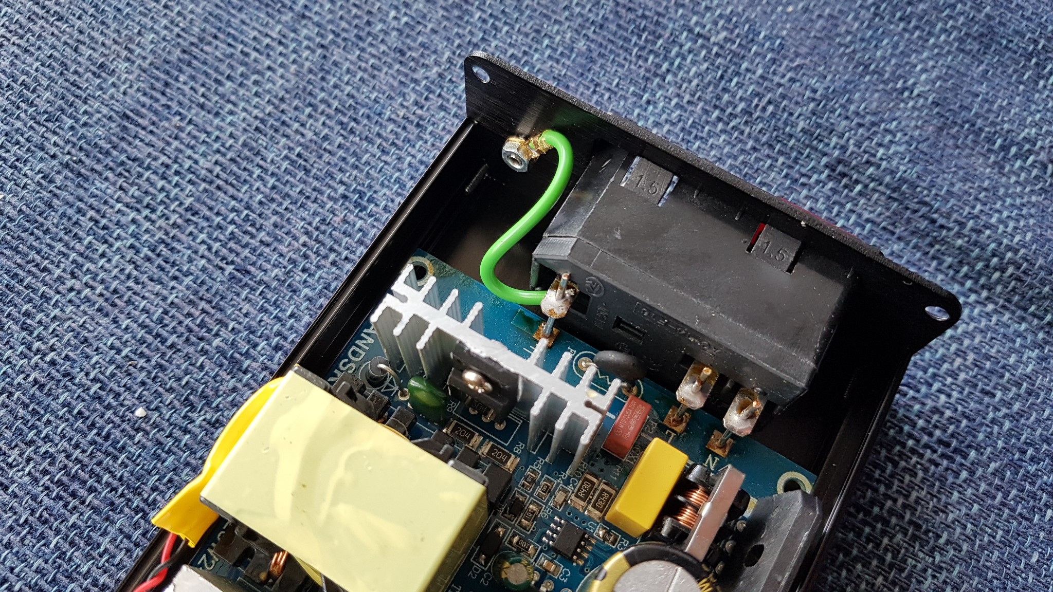

oscar píše: ↑23. 4. 2021, 10:34 Jen si nejsem jisty zapojenim ochranneho vodice, vede na hrot ale ta hlinikova krabice pripojena neni.
Mam ji dopripojit?

Tím bastlem je myšlen ten zelný drát na futrál?
Takhle od pohledu to vypadá jako páječka T12. Je to ono?
Ono je to formálně určitě správně, že je kovový futrál přivedený na PE. A v dnešní hyperkorektní je už možná skoro zločin vůbec o tom diskutovat.
Ale tak si říkám, jestli je to v praxi dobře. Pak má člověk při bastlení na stole velkou kovovou krabici na potenciálu PE/GND, což může být trochu zrádné, když o to šmrncneš nějakým drátem při pokusech.

Jj. Kontext je v té citaci (btw. ta šipka za oscar píše: je klikací a vede na daný příspěvek).
Mex píše: ↑5. 5. 2021, 1:42 Ale tak si říkám, jestli je to v praxi dobře. Pak má člověk při bastlení na stole velkou kovovou krabici na potenciálu PE/GND, což může být trochu zrádné, když o to šmrncneš nějakým drátem při pokusech.
Hmm, to je zajímavý úhel pohledu. Oscarovi bylo doporučeno uzemnit a nikdo to tehdy myslím nerosporoval. Ale tak ono na ty dráty je potřeba dávat pozor tak jako tak, no..

Nechci do toho kecat, ale není to náhodou spotřebič s ochranou tř.II a tímto jsi tuto ochranu porušil? U malejch spínanejch zdrojů slouží často PE pouze pro vnitřní stínění a jako střed vstupního filtru. Někdy nebývá zapojeno vůbec.
Zemnit je třeba, ale je potřeba vědět kdy, jak a proč...
