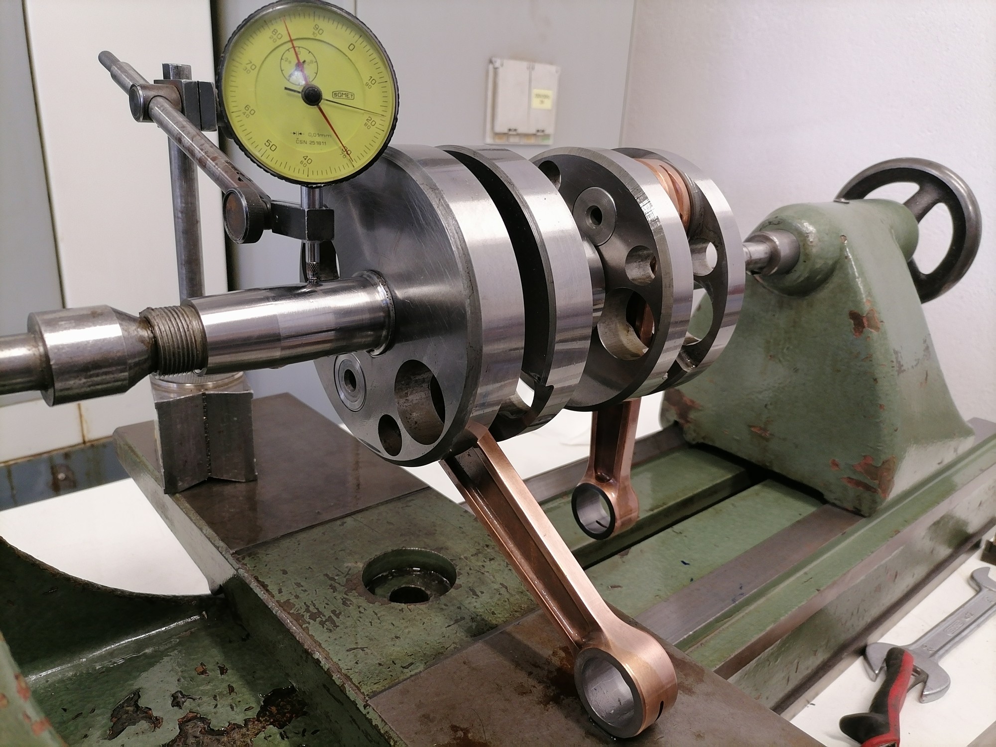

    Není to teda práce jenom za dnešek ,zákazník si objednal vývoj a výrobu závodního motoru tak tady alespoň foto klikovky (zbytek zatím nemohu ukazovat takhle veřejně) které mimo ložisek a tepelného zpracování dělám komplet ,broušeno na BRH20 ,2UD750 a souřadnicové brusce DECKEL LKS kterou jsem si kvůli klikovkám a ojnicím před pár lety koupil .Celá klikovka je hooodně tuhá a maximální házení 0,015 což je na dvouválec paráda.

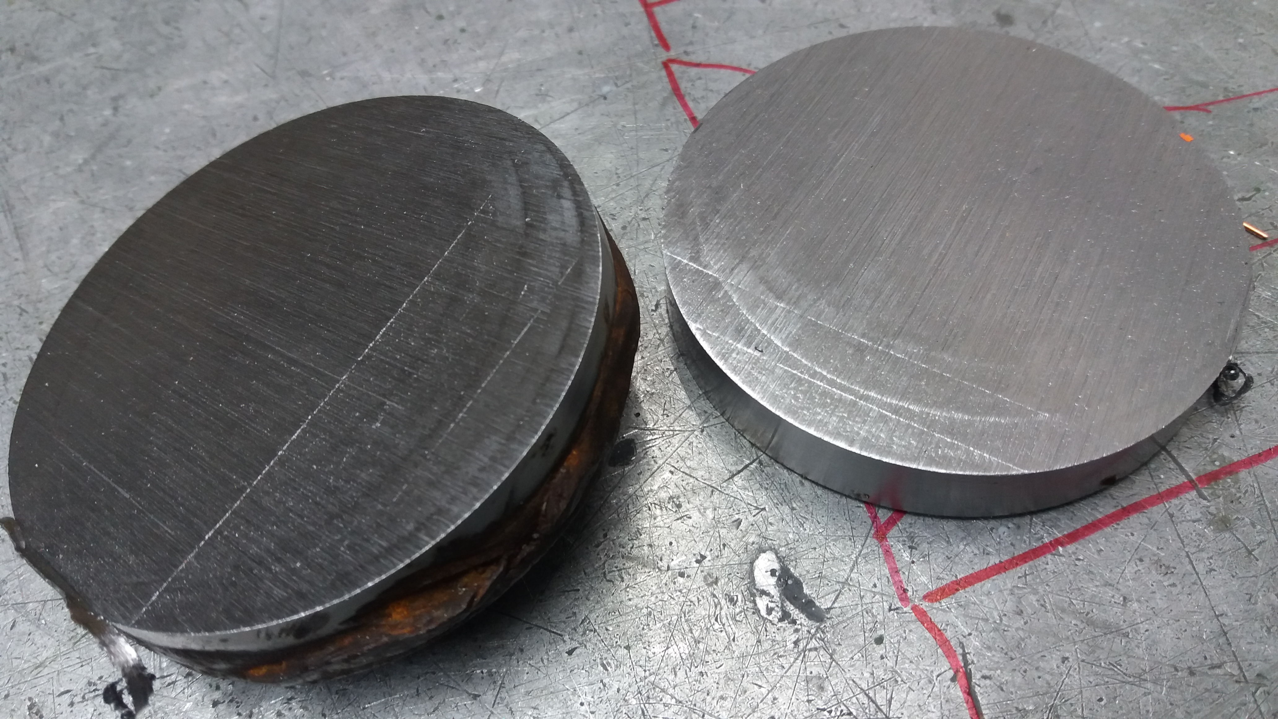

    Dneska jsme dokoncili hopsalku PRM-170. Nevim, co proti tomu strojku kdo ma.... Nadoma to bude supr, rychlost tak akorat :-) k soustruhu, hlavne to muze bydlet venku pod plachtou. Testovaci jizda byla na pistni tyci 70mm. Toto je odrezek z konce. Nevite co jsou ty cary napric? Nejaky klinek? Na konci na hrane byl svar.

    Pozostatky vnút. napätia po tvárnení atď.
