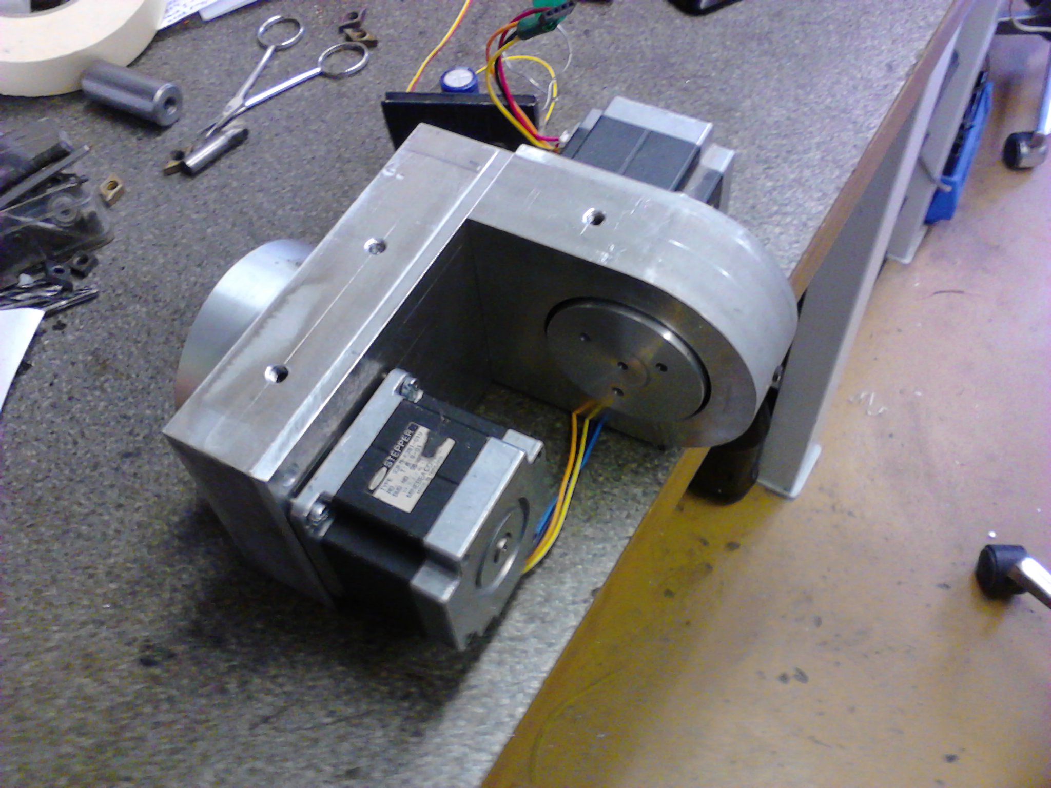

a tady je moje hlava 4-5 axis

Pochlub se taky se na 5 osku na mé nové portálovce chystám. Máš to vevnitř na řemínkách?
IQ156
Příspěvky: 7210
Příspěvek 18. 11. 2012, 7:28
ne mám tam ozub kola převod 1:4 a na motoru je pastorek předepnutej , ze dvou dílů se skrutnou pružinou

myslíš že to bude stačit? Ten převod mi přijde málo ale možná se pletu, nedovedu si představit jaké tam budou na vřeteno působit síly.
IQ156
Příspěvky: 7210
Příspěvek 18. 11. 2012, 7:43
ty motory maj 1Nm a vřeteno bude pracovat s trojkou frezou max 5 ale nevím , každopádně se o rameno s vřetenem musím hodně opřít abych ho utrhnul , zatím mám vřeteno udělané z bldc outrunneru (modelářský)
a točí až 30t
takže do dřeva aměkkých věcí napohodu
vysadil jsem ho nejmín jak to šlo ,
navíc bude pohyb docela pomalý takže síly bude dost
a kdyby ne tak se do toho vejdu s kolama na převod 1: 7 mám to spočítaný

Já na to chtěl použít převodovky z digigrafu, jsou tuším 1:10 a vevniř jsou taky kola předepnutá ale vadí mi právě to předepnutí pokud je tam ta síla tak to zapruží ale jistá gumovost se asi v pohodě nesmí tam být vůle. Obecně jsem to 5 osky nešel protože si nejsem jistý jestli a jak moc dobře to EMCčko uchodí ( taky v něm nemám zatí žádnou zkušenost). Tak držím palce.
