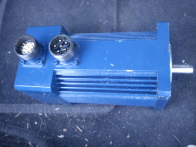

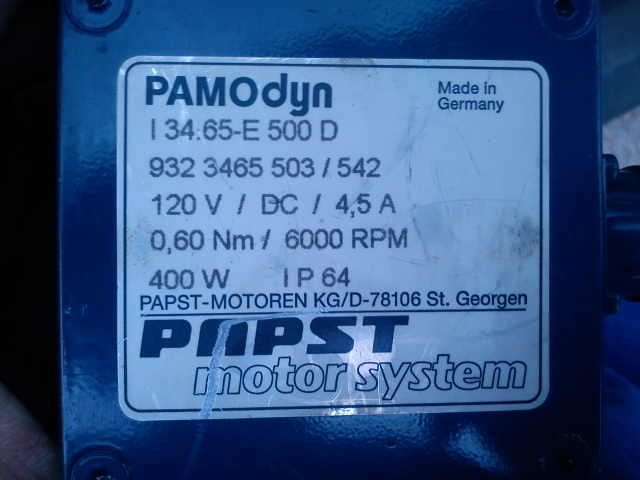

Zdravim panove, zrovna sa mi dostalo do ruk toto servo a chcel by som tu od vas poradit, aky driver by sa k tomu hodil.
-mam v plane nim pohanat gulickovi sroub D20, 2m cez remenovi prevod[attachment=0]DSC00156.JPG[/attachment]

-najde sa tu aspon niekto, kto vie poradit, ci tam tych 120V podmienka, alebo na to bude stacit aj controler do 80V?

Mně osobně to připadá, že se nebude jednat o DC servo, i když to DC na tom štítku k tomu svádí. Vypadá spíš jako třífázové AC servo, jen mne mate ten počet vývodů na tom silovém konektoru, ale možná jsou některé nezapojené. Třeba se ale pletu. Zkus je proměřit ohmmetrem všechny proti sobě navzájem, co z toho vyjde. Horší to bude s tím druhým konektorem, pokud neseženeš datasheet, tak nezbude, než odšroubovat zadní víko a kouknout se, co tam je. Nejspíš tam bude inkrementální enkodér, ale může tam být i resolver.

konektor tam muze byt jakykoli a ve finale treba kvuli proudu pouzite koliky paralelne
co me zarazi je absence uhliku ktere DC serva maji

Na 99.9% tam uhlíky nenajde. Podle mne ten silový konektor má zapojeny 4 piny, tři jsou fáze, jeden je kostra a ty zbylé dva je rezerva na brzdu. Ten údaj 120V DC má trochu jiný význam, je to 120V DC bus a vztahuje se to k driveru. Už jsem se stím setkal, koukněte se třeba tady, výrobce je sice jiný, ale podobnost více než náhodná

přesně tak konstrukce odpovídá AC servu , ty uhlíky by nebylo ani kam nacpat

-tak martyxxx, pomeral som ten silovy konektor a je tam v strede kostra(tam je u koliku aj znacka)
pak je 1,2,3 a odpor medzi nima je 3 ohm a medzi 4 a 5 je neco kolem 300 nebo 400 ohm (meral som to este v sobotu, tak nejsem jist)
Takze to zrejme bude trojfazove servo s brzdou-nebo??
Zitra otevru ten dekel na tom encoderi a hodim sem nejake fotky pro znalce, proto ye jak hladam tak hladam zadny datasheet nevim najit

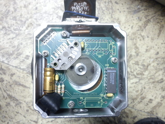

-no konecne som sa dostal do toho dokumentu(trable s pcmartyxxx píše:Na 99.9% tam uhlíky nenajde. Podle mne ten silový konektor má zapojeny 4 piny, tři jsou fáze, jeden je kostra a ty zbylé dva je rezerva na brzdu. Ten údaj 120V DC má trochu jiný význam, je to 120V DC bus a vztahuje se to k driveru. Už jsem se stím setkal, koukněte se třeba tady, výrobce je sice jiný, ale podobnost více než náhodná.

tohle bych spíš řekl že je inkrementální enkoder.

-tam je pak nejaky rozdil v driveru, nebo jsou ty driveri univerzalni pro oba druhy - resolver a enkoder?lubos píše:tohle bych spíš řekl že je inkrementální enkoder.
-proste porad nevim, po jakem driveru se mam shanet, resp. jaky tam bude stacit aby to alespon co to dovedlo - zatim jsem v tom, ze to chce 3 phase 120V

Potřebuješ driver s enkoderem. Podle fotky má ale dost malé rozlišení.
Některé drivery umí oboje (enkoder/resolver)
