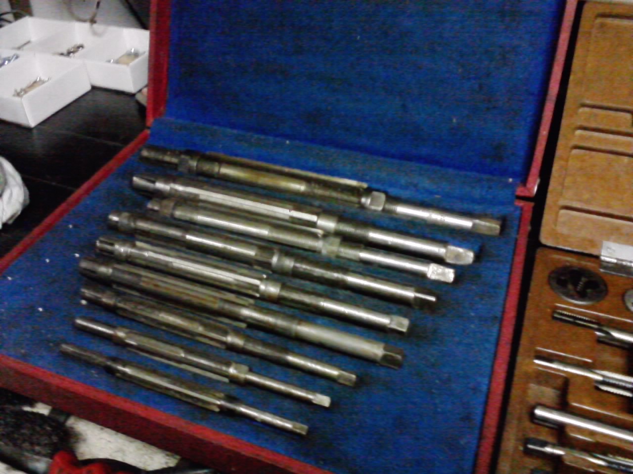

Má někde zkušenost s broušením břitů ze stavitelných výstružníků? Předpokládám že na magnetce, ale tato metoda je pro mě nedosažitelná.
Nebo nevíte někdo za kolik se to brousí? Má to vůbec cenu brousit nebo raději pořídit nové. Myslím, že je zahodit by byl asi hřích. :D

Cena za přebrušování je pakatel. Nevím kolik přesně za výstružníky, ale za přebrušování a znovupovlakování SK fréz jsem platil cca 80-150 Kč za kus.
Výstružník bude levnější.

Zkusím nabrousit sám na soustruhu a to tak, že do nožovky dám vysokootáčkovou stop.frézku. Výstružníkem budu točit dělícím poměrem počtu břitů a tak bych měl brousit všechny břity stejně. Uvidím co to udělá. :D

Myslím, že dělícím způsobem stavitelný výstružník brousit nepůjde, nemá břity pravidelně, jedině zkusit přes opěrku.

Dělícím způsobem bude moci změřit, zda jsou zuby pravidelné, nebo stejně jako u ručních výstružníků jeden zub v jiném úhlu.

Předpokládám, že jsou břity rovnoměrně po obvodě rozloženy, chápu-li to dobře, jsou rozloženy po obvodě stejně a jsou do kužele. Takže jedině ho vyhnout do úhlu koněm. Chápu to teď dobře? Pokud ano, tak to nebude zase taková sranda. :shock:

já si myslím že stavitelné výstružníky mají spodní část kuželovou a horní cca 2/3 válcové
