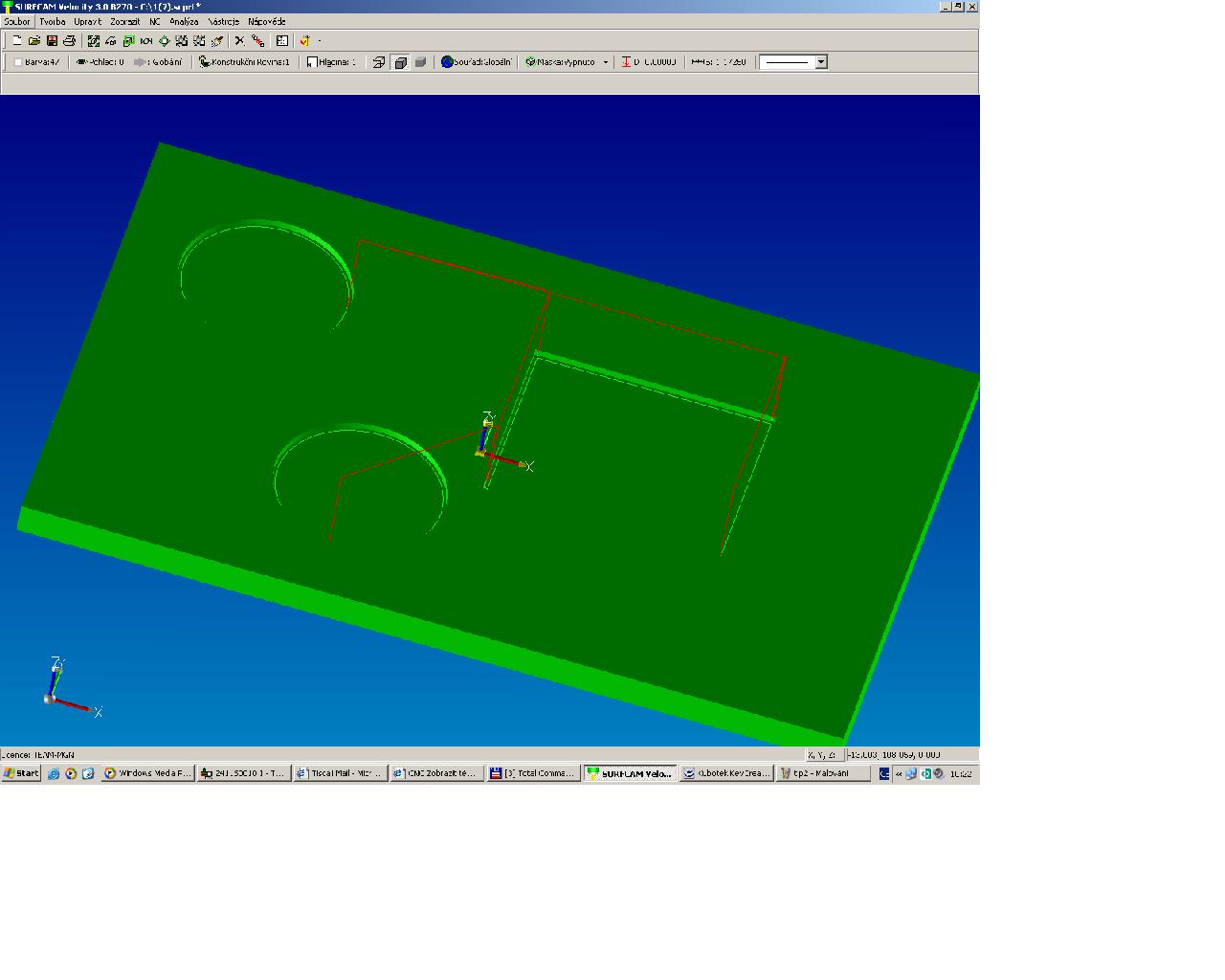

zdravim zdatne uzivatele surfcamu. potreboval bych poradit, jak vygravirovat postavy na nize uvedenem obrazku, kdyz je mam jako model v solidworksech. cnc je triose a gravirovat bych to chtel do hloubky dve desetiny jednickou kulickou. kdyz delam jen napisy, tak to bez problemu vyresim 3D konturou, ale jak vybrat 3D kapsicky, to nevim :oops: Diky moc za kazdou radu.

Pouzij tuzkove obrabeni.
NC/3OSE/TUZKOVE OBRABENI/V OKNE ((vyber plochy ktere se maji obrabet)
Zetova hloubka se bere automaticky z hloubky na modelu.
Lze ji posunout kam potrebujes v MANAZERU OPERACI.
Radek

tuzkove obrabeni jsem zkousel, ale to mi vyjede jen obrys. ja nych potreboval vybrat ty kapsy uplne...

Mayb píše:tuzkove obrabeni jsem zkousel, ale to mi vyjede jen obrys. ja nych potreboval vybrat ty kapsy uplne...
Kulickou ?? To ti tam zbydou dost hrube drahy.
Posli mi tem model na mail, ja ti tam dal technologii a poslu z-5.

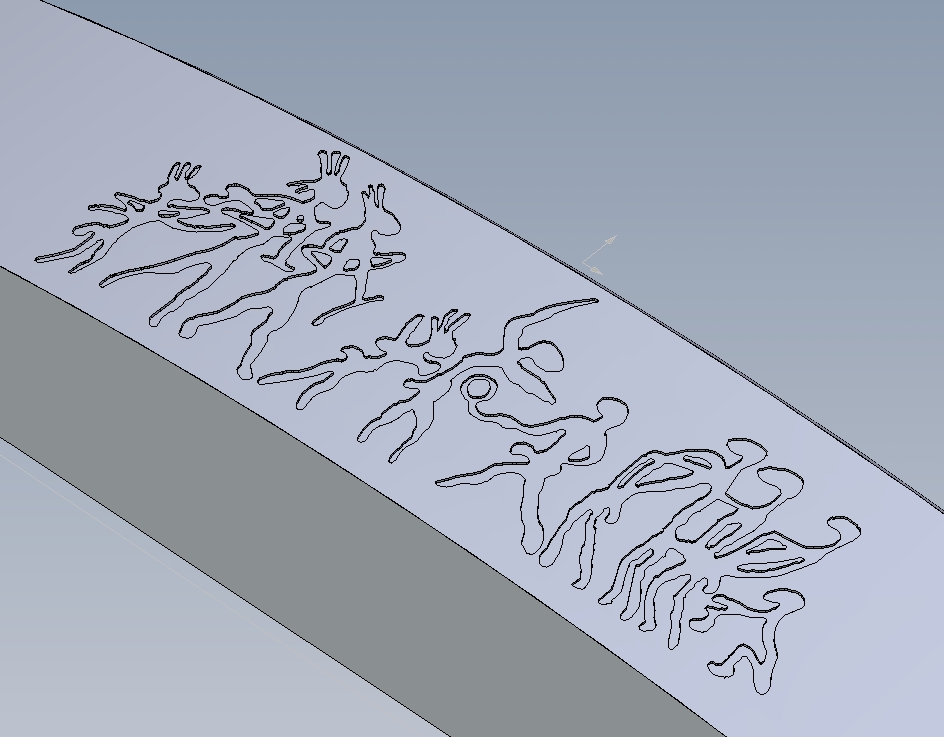

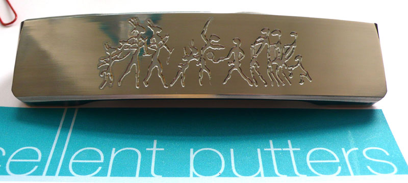

Tak, posilam vysledek toho jak dopadlo gravirovani indianu. Bez pomoci Radka-B by mi to dalo asi spoustu starosti a trapeni navic. Takze diky Radkovi-B za pomoc a vsem ostatnim za rady.

to samozrejme neni problem: puvodne to byla fotka tetovani, ta se prevedla do dwg, v solidworksech se z toho udelal 3D model tak, ze se to dwg nabalilo na plochu a pak uz vse byla prace v surfcamu. nejdrive se to frezovalo strmym/melkym obrabenim (do hloubky 0,2 mm; bocni krok 0,1 mm) a nakonec se to objelo tuzkovym obrabenim. Vse jsem obrabel kulovkou o prumeru 1 mm. Tocil sem ji 8000 ot/min (vic nemam) a 400 mm/min posuv do nerezu. Vyslo to krasne. krok po strmem obrabeni (0,1 mm) byl samozrejme na dne videt, ale bude se to vyplnovat barvou, takze mi to nevadi. Jinak jeste pro zajimovost, to na obrazku je spodek golfove hole :-)

kulovou frezou s 8000 otackami a posuvem 400mm? co to bylo za material?
kolik zubu mela freza?
rekl bych jen tak odhadem, ze jsi byl uz za moznymi paramatry:-O

na jednicku frezu mel tech otacek i malo ,.
posuv 400 je podle me odvaha ale trisku nejakou to brat musi ze jo :D

ta kulovka ma dva brity (je od Iscara) a na ten posuv 400 jede uplne v pohode. Jak uz jsem psal, vic nez 8000 otacek nemam. Ta freza jde maximalne do dvou desetin hloubky, takze mozna proto, to bez problemu zvlada:-) Material byl nerez AISI 304. Jinak bezne pouzivam kulovku d2 mm a tu pri tech samych otackach do toho nerezu zenu posuvem 800 mm/min a taky bez problemu. Uz nadelala hromady kusu a vypada netknuta...
