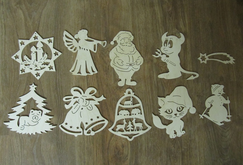

nazdaarek chalani... čím režete preglejku? Teraz pracujem s brezovou preglejkou hrubky 3mm a režem ju s 1.5mm frezkou s cnchsopu typ 726.... rychlost posuvu 750mm/min, otáčky vretena okolo 20 000/min, režem na 1 krát a režem pláty velké 750x500mm a vyfrezujem asi 10 tabul a frezka uz je čierna a tupá.

Ahoj kolego, ta 1.5mm fréza je nutnost? Nevím co z toho frézuješ. Jestli jen ty obdélníky, nebo jestli to má i tvary, které tu 1.5mm frézu vyžadují.. Jinak z těch mých krátkých zkušeností si myslím, že to hold jede moc otáček a tím se peče..

mě se lépe chovaly typ 626 jsou hrubší a tolik se nepečou , a otáčky vřetene co nejvyšší já mám cca 27000
ale chce to ktomu i posuv , jak to zůstane stát tak se ti tam začnou péct pilyny , dobré je taky odsávání co nejblíž okolo nástroje

Nazdááárek Miki no mam teraz taky biznis vianočne odzoby... pošlem ti potom na mail obrazky :) a ked dam menšie otačky pri tej rychlosti 750/min ... skušal som 16 000 tak ked je v strednej vrstve preglejky suk tak mi utrhne frezku :(
a Packo dakujem za radu .... akurat idem objednavat z CNC shopu tak vyskušam tie 626 -tky :) a chcem sa spytat aky posuv pouzivas pri otačkach 27 000?

tak já to honím kolem 1,5m/ min v trojce březovce
taky jsem loni vyřazával ozdoby , vločky a tak tak jsem se docela vyškolil ,
ale aby se natom dalo slušně vydělat tak by to chtělo překližku tak 1,5 abych to moh hulit ty tři metry zaminutu to by pak šlo jedna báseň

teeda to je parada :) idem vyfotit tie moje kusy čo som pokreslil a vyrobil. A 1.5 m/min to zvlada 1.5mm frezka?

ty vločky jsem dělal i jedničkou podle toho jaké tam byly výřezy , ale jak píšu vřeteno jsem honil až ke 30 000

tak ja tu davam tie ozdobky po 1€ su velke okolo 15-16cm a ludia to berú :) kazdemu vysvetlujem ze to je robeme frezkou a nie laserom kde su hnusne spalene okraje a davaju mi za pravdu ze takto je to krajšie :) a tu je foto čo som zatial nakreslil a vyrobil
Příspěvky: 7162
3. 12. 2012, 7:15
máš to hezký , ale vyplatí se ti to prodávat po jednom éčku ?
