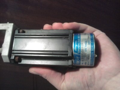

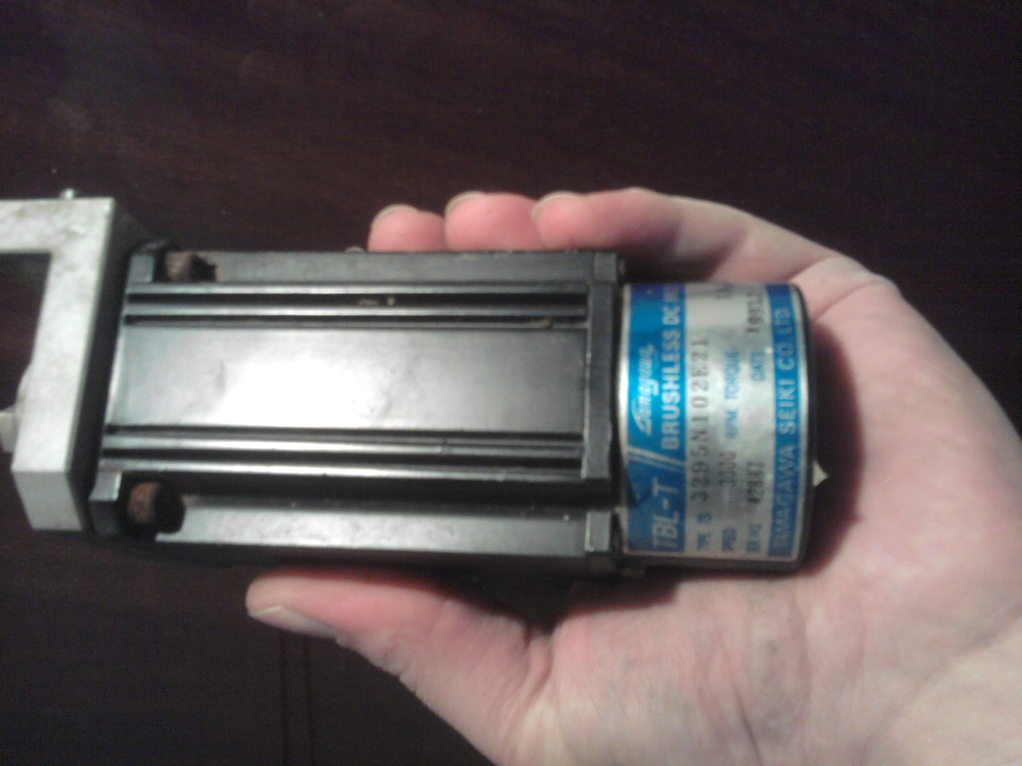

nevie niekto poradiť kde získam aspoň základne údaje o tomto motore?
už hladám tretí deň a stále nič s čím by som mohol pracovať pri výbere driveru.
alebo mi snád niekto poradí s akým driverom sa to dá použiť na osu, kde hladať čo od toho čakať atd...
TBL-T Tamagawa DC brushless motor
TS3295N102E21
Ser A2887 3,9kg/cm
budú to moje prve kroky pri zoznamovaní sa s týmto druhom riadenia preto beriem akoukoľvek pomoc.

Vdaka za upozornenie martyxxx, isty si nie som ale vyzeralo to tak ako v katalogoch, oznacenie som tam nasiel - TS2030... solver... mozem nafotit ale nemam tastie najsť ziadnu dokumentaciu ktora by popisovala vlastnosti popripade zapojenie.

tak po odstraneni zadného krytu je tam nasledovne BRX FA-SOLVER TS2030 N7 E14 10v 4,5Khz No.A. 14619
motor je ako som už skôr písal TBL-T Tamagawa DC brushless motor TS3295N102E21 Ser. A2887 3,9kg/cm
Dáva niekomu zmysel toto označenie? čo k tomu mám hľadať na ovládanie a čo od toho môžem asi čakať?

tak to je docela divné
to je tam jako dvojí rozdílné označení toho resolveru? Je možné že kryt byl z jiného motoru
něco o těch resolverech najdeš tady, zkus si přiřadit správný typ.
http://www.tamagawa-seiki.com/english/l ... -2.html#a2" onclick="window.open(this.href);return false;
Předpokládej že je to speciálka a jiný než origo tamagawa driver s tím nepojede, alespon ne se zpětnou vazbou. Taky nevím jestli jsi psal na co to chceš od toho se také odvijí způsob řízení. To co je na štítku je právě jen pro ten resolver a o motoru to nic nevypovídá, taky není žádná jistota že je ten motor tamagawa ( i když asi bude)
tady zkus podle rozměrů určit jaký by to mohl být motor
případně se proklikej tam kam potřebuješ
http://www.tamagawa-seiki.com/english/s ... -ac-1.html" onclick="window.open(this.href);return false;

Dakujem Luboš, tieto stránky už preklikávam pár dní najviac sa mi na môj motor podobá TS4609 a FA Solver TS2030N71E20 ale ak tam pôjde pripojiť iba originálny Tamagawa driver tak som zrejme skončil a motory môžem odložiť chcel som to na osi skrutka ma stupanie 20mm.

s tím resolverem bude problém ale je to krom halovek jedniná možnost určení poloho pro správnou komutaci ( daleko lepší než halovky). origo driver bude pálka i z ebay a předělávat to se taky nevyplatí ( nutno nainstalovat hall sondy a enkodér).

tak mi to nedalo a pripojil som motor na altivara 28, trochu poladil a zdá sa že bude bežať ako vreteno zložím resolver namontujem vrtulu a urobím nejaké testy možno predsa len na niečo bude :) zatial zdržal niečo do 250hz cca minutu bez záberu a zvýšenia teploty, máte pre mna nejaké rady pri dalších pokusoch? chcem isť na 400hz pokial nebude motor plakať alebo mu nebude teplo.

to máš jednoduché zkus ho zatížit ( stačí prozatím rukavice a brzdit hřídelku) a uvidíš.

jednoduše otáčky změřit nepůjde ale vzhledem k tomu, že motor je synchronní, tak by se to měl dát určit podle počtu polu a frekvence.
