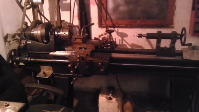

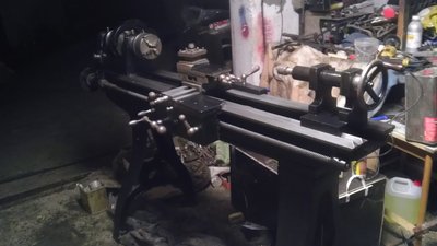

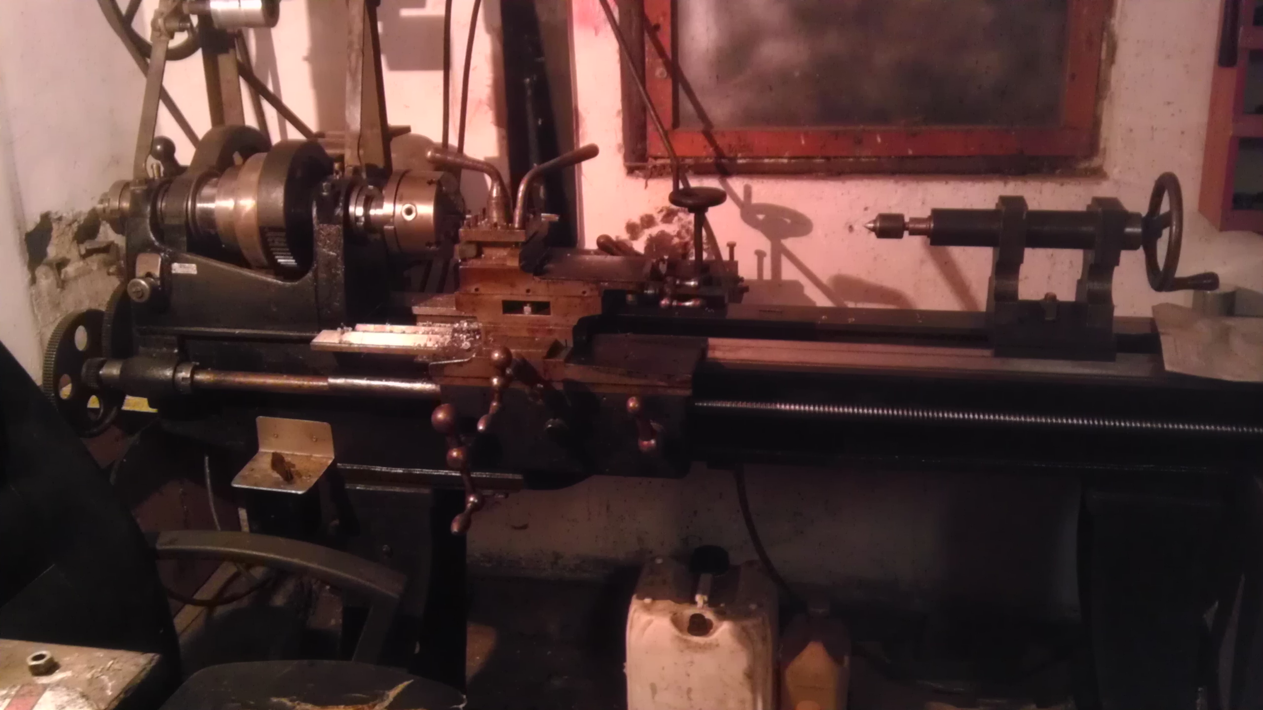

:oops: zdravim chtel bych se optat vi nekdo co je to za soustruh ? popripade tabulku na zavity /kola. a jeste jedna vec na predloze na velkem ozubenem kole je na klinku mala vule ma tam bejt nebo ne a posledni otazka da se u tohoto soustruhu dotahnout kluzne loziska :? pripade doseridit ? diky za info

u každýho soustruhu jdou doštelovat ložiska..ložiska jsou v tom litinovým uložení a šteluje se to maticema před a za uložením..

jen vsuvka,máš tam umlácený kapátka a do zbytku vložené jen šrouby. Až si vymezíš vůle na ložiskách tak si kapátka buď vyrob provizoro kus trubky kde dokážeš sledovat hladinu. Nebo zakup .Vypadá to takto http://www.lukos.cz/cz/2-produkty/808-m ... znice.html" onclick="window.open(this.href);return false;
Na sucho nebo s vazelínou stroj nerozjížděj. pro představu jaký typ oilu tam patří http://www.vkloziska.cz/plasticka-maziv ... eni-1.html" onclick="window.open(this.href);return false;
Ps: krásná mašina,výrobce? škoda že nemá noniusy a origo konika

Ps: krásná mašina,výrobce? škoda že nemá noniusy a origo konika[/quote]
nominusi na klickach ma konik ikdyz neorigo az luxusne presny a pracuje jak ma jak origo hold delal ho precizni soustruznik dej mu panbuh lehkou zem kdyz berete ty noze co brousil z radeca tak poznate proste remeslnika :wink:

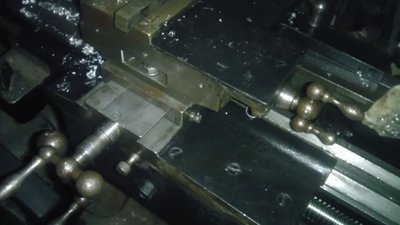

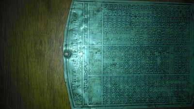

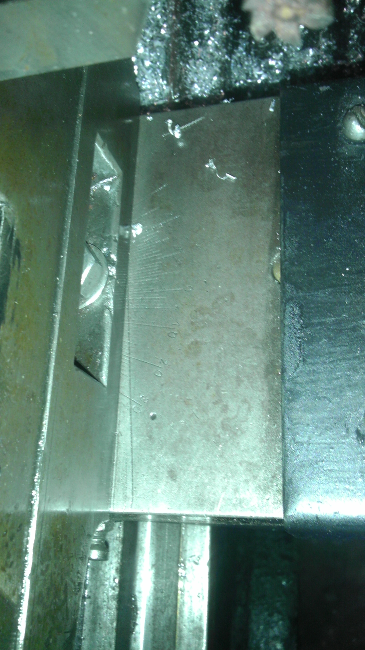

nominusi to ma takovzhle a stitek jsem nasel u bedny novzch radeco platku ale nevim zda patri k tomuto stroji na suportu je napis take J.K ale co to znamena za firmu ? :roll:

Jedná se o výrobek fy Jiří Kameníček z Prahy Vinohrad. Firmu Kameníček odkoupil od Karla Jockela a po znárodnění se už říkalo pouze TOS Hostivař.

Ahoj, koukám, žes to dal i sem :) , ten štítek bude z toho soustruhu, proměř ten šroub jak jsem ti psal jestli to má těch 6,35mm stoupání a mělo by to být OK

ma to pane moc dekuji jak je na tabulce prevod vzadu a v predu je tim mysleno co : ostatni je mi jasne
:oops: ze by od vreteniku k vodici tyci :

Kolo na vřeteníku zabírá do kola "vzadu" a to je na jedné duté hřídeli s kolem "vpředu" a to zabírá do kola na vodícím šroubu. Zadní a přední kolo jsou vůči sobě pevné, ale dohromady jsou otočná vůči hřídelce chycené v lyře.
