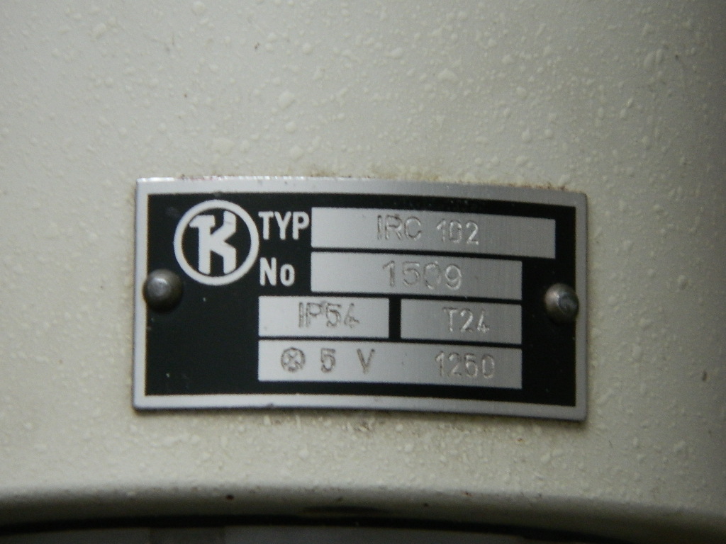

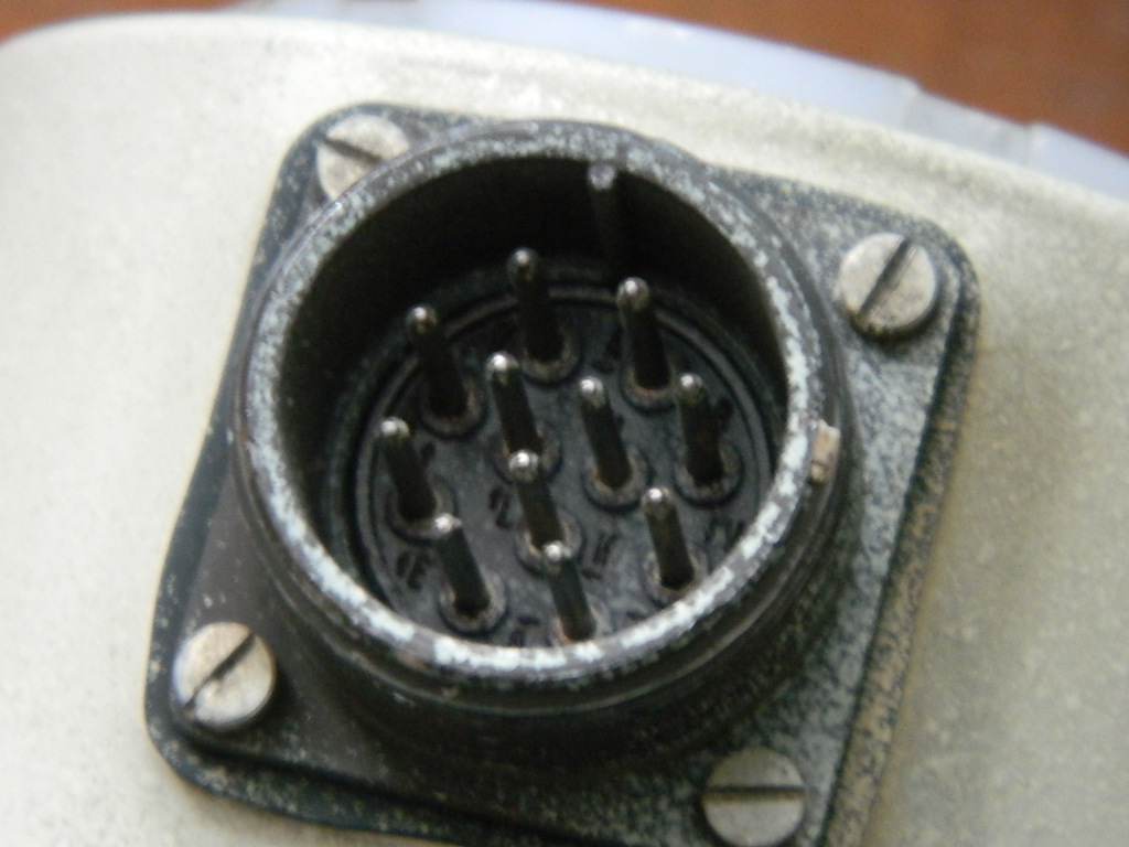

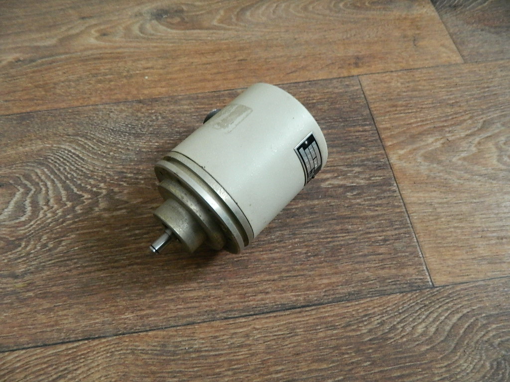

ahojte, koupil jsem enkoder IRC 102 1250 z nyni uz zanikle ZPA Kosire, a nemuzu k nemu po inetu poradne nic najit.
nasel jsem pouze teoreticke zapojeni konektoru http://www.essapraha.cz/dokumentace/zap ... ktoru/f-30" onclick="window.open(this.href);return false; zda se ze se jedna o konektor VS24B11S1V2
nevi/nezna nekdo prosim zapojeni?
dekuju

ajjaj, dle http://www.essapraha.cz/dokumentace/zap ... ktoru/f-30" onclick="window.open(this.href);return false;
jsem zapojil +5V a 0V, na vyvodech 1 2 3 jsem nic nenameril, pouze vstupni napeti
co znamena piny oznaceny SENS?
netusite? diky ;]

jeste dotaz, mel jsem v planu pouzit ho na vreteno soustruhu abych mohl zavitovat.
neni enkoder s 1250 pulzama na otacku zbytecnost, nestacilo by neco s halovkama /dejme tomu 10pulsu/?
co se na vreteno na zavitovani tak nejak standardne pouziva?
Příspěvky: 23402
17. 12. 2012, 8:34
neni, je to tak akorat
to s tema halovkama je hobby reseni a je to na prd
Příspěvky: 7167
17. 12. 2012, 9:44
jediná slabost těchto enkoderu je žárovka , když ho rozděláš tak tam je parabola a vní žárovka , ted nevím jestly 6v 2w ??
dával jsem tam 6ks 0,25w ledek a chodí dodnes ., parabolu jsem vyhodil a dal místo ní kroužek z kuprextitu a přímo naněj naletoval ledky , aby osvítily co nejlépe celou plochu talířku .

packa píše:jediná slabost těchto enkoderu je žárovka , když ho rozděláš tak tam je parabola a vní žárovka , ted nevím jestly 6v 2w ??
;] supr. kuchl jsem to, vodice oznacene SENS jsou pouze pro tu zarovecku, pak dalsi napajeni pro elektroniku vevnitr a uz to z toho leze. hrany nejsou z nejhezcich, ale to snad poladim.
kdybych nevedel o te zarovce, tak se v tomdle vlakne ptam doted. diky ;]
