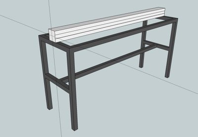

Začetl jsem se a bylo vymalováno...četl jsem dál a dál, až jsem jako většina zcela propadl kouzlu home made CNC. Nemaje ani, posuvky, závitníku, stojanové vrtačky a jiného nářadí, (musel jsem vše zakoupit), natož znalosti kreslit v nějakém CADu či obdobném programu pouštím se tedy do stavby také. Obrázky a návrhy kresleny ve Sketchupu, ten jsem jakž takž zvládl. Použiji, jako spousta jiných, díly ze zdrojů v nadpisu.

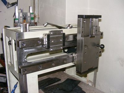

Podařilo se mi koupit ve sběrném dvoře původně nějaký lisovací přípravek včetně pístnice a sestavy několika broušených desek, po odstrojení, asi tohoto vzhledu:
Vymyslel jsem tedy pojezd pro kmitajici hrot, který měl asi tento tvar:
Měl mít hřebenové převody jak na ose X, tak i Y, osa Z pevná, stavitelná jen dorazy, pro zdobení kůže dostačující, řízeno malým PLC s možností ovládání dvou kr. motorů. Postupně po studiu fóra, rostla chuť, tak přibyly kuličkové šrouby Y,X i Z.

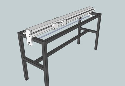

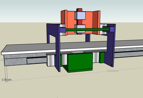

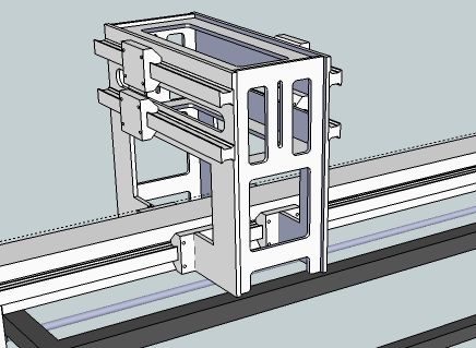

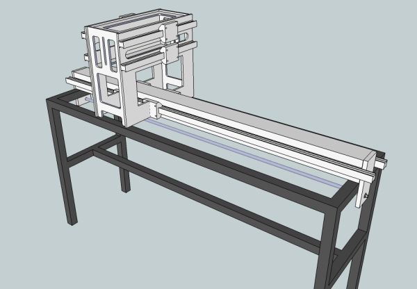

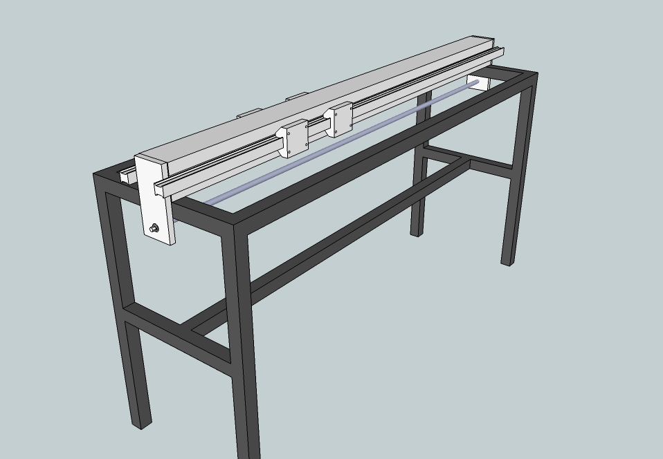

Konstrukci bylo nutno upravit, tak vznikl návrh pro pojezd portálu na stávající "traverze", 120x120x2000 svařenec z 16mm materiálu, vedení zafrézováno:
Části původního přípravku bez úprav použity na držáky kul. šroubu.
Následuje návrh portálu již notně upraveného:
Rozjezdy portálu jsou teoreticky, 2000x400x185. Šroub a motory budou uvnitř portálu. Rozestup mezi středy vozíků, základny 250x220. Rozměry portálu jsou 600x580x250.
Mezi tím jsem samozřejmě dospěl k nějakým rozhodnutím a dílům různě nakoupeným.

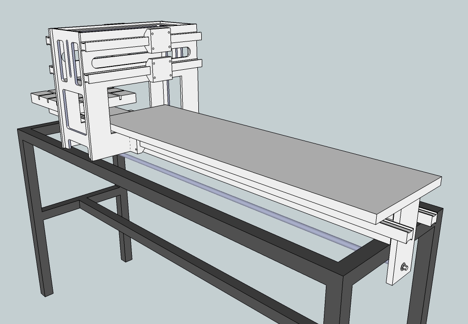

Na vlastní traverze by měl ležet "zastamdací" vakuový stůl, spolu se stolem s T drážkami, obojí šíře 400, délky 400 a 1400, pohodlně se tam vejdou, místa na dvou metrech dost. Osy Z budou vlastně dvě, spřažené, jedna pneumatická, druhá klasická se šroubem. Portál- vyžíhaný svařenec se zafrézováním pro vedení, X,Y velikost 35 od Rexroth. Osa Z se šroubem, má velikost vedení 15. Poháněné matky na X,Y, kuličkový šroub 20x5mm.
Portal s oběma stoly:
Tolik zatím teorie, uvidíme co přinese praxe.

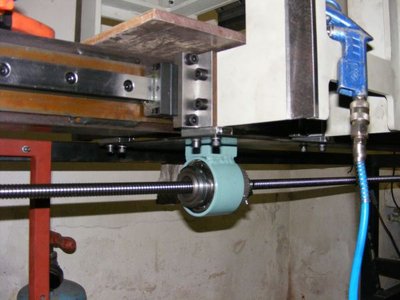

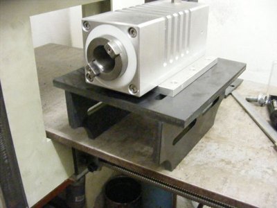

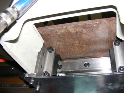

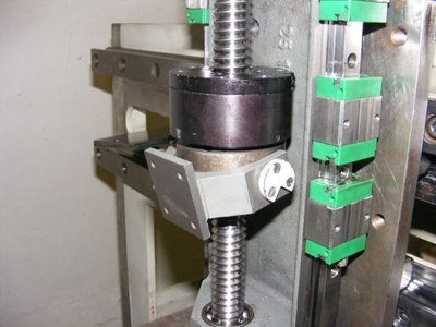

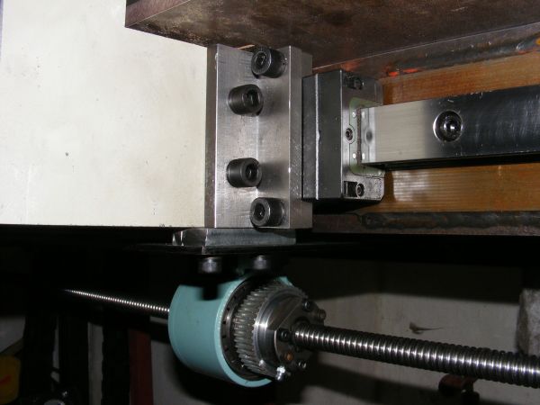

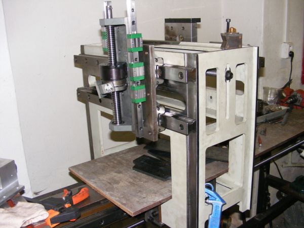

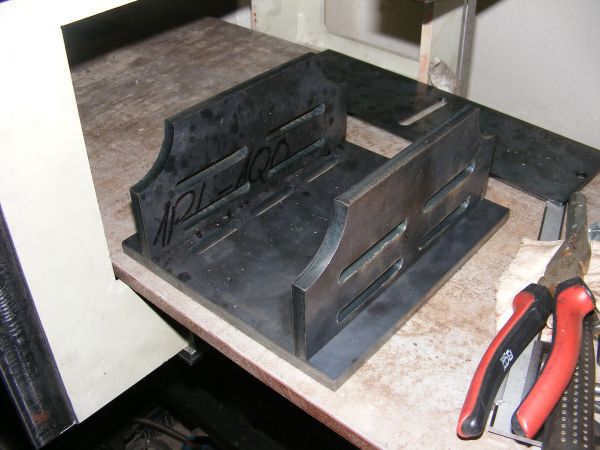

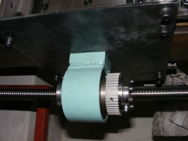

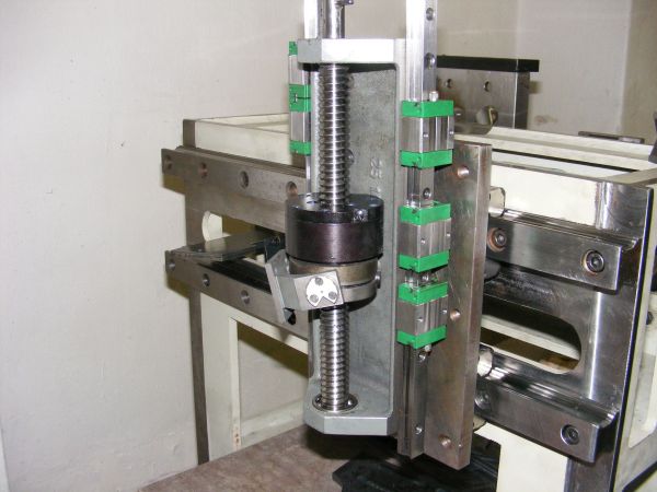

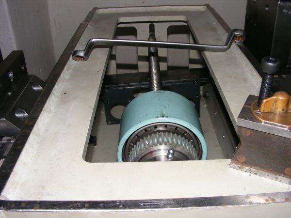

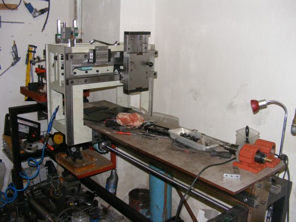

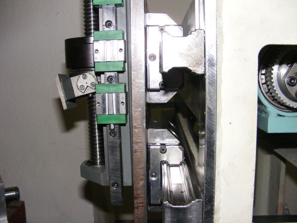

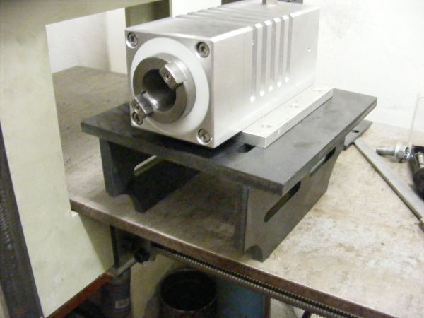

Tady pár fotek z reálu:

portál je velice zajímavý svařenec a celé je to moc pěkné :D :P
Rotační matice jsou mi nějak povědomé :twisted:

Jo, jo, je tam spousta věcí které vymyslel a udělal někdo jiný. Ještě nejsou osazené.
